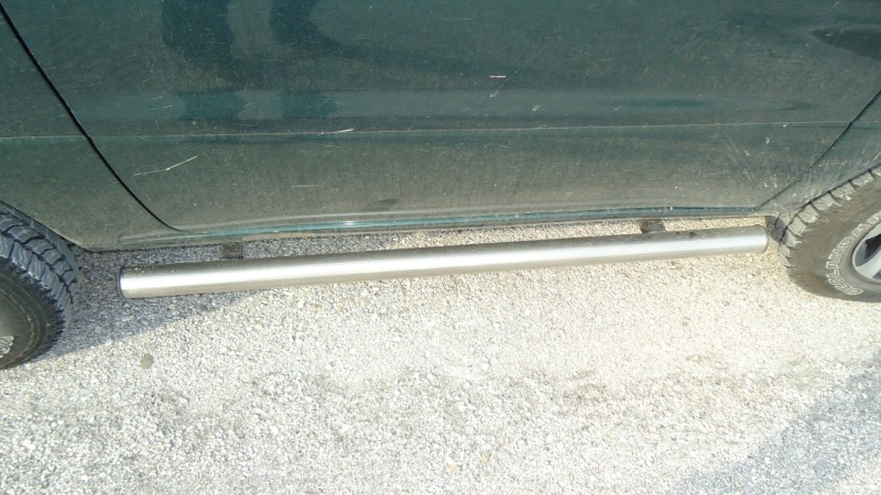

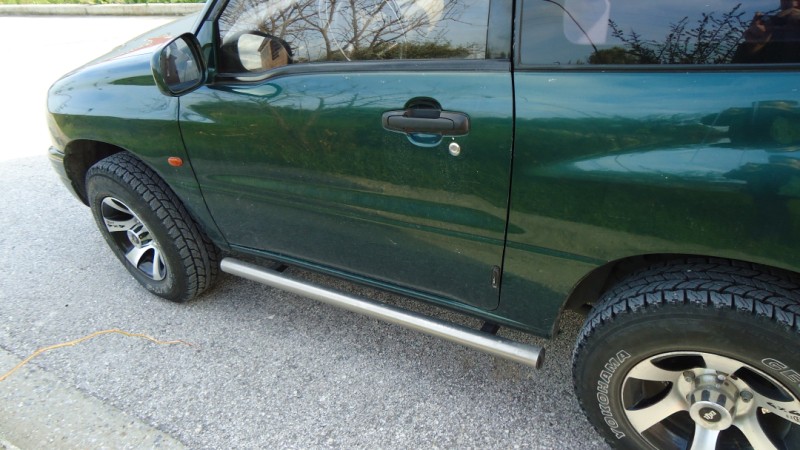

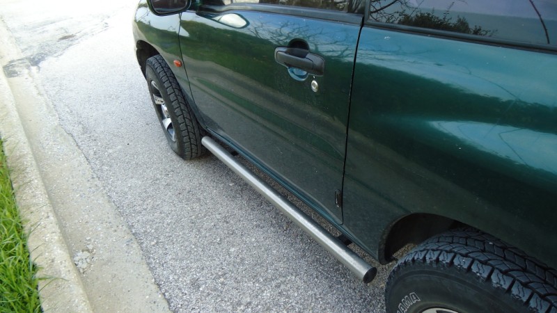

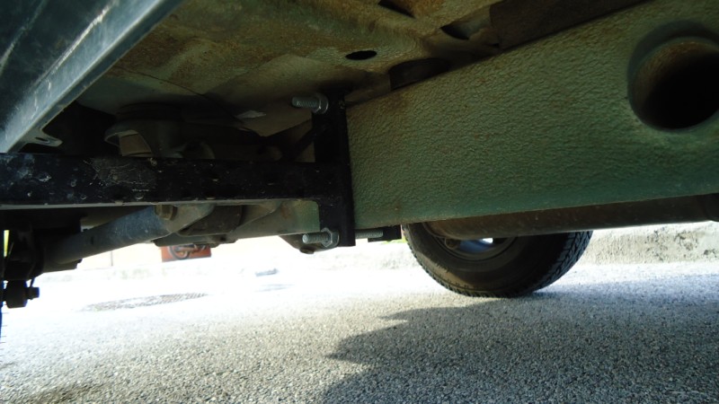

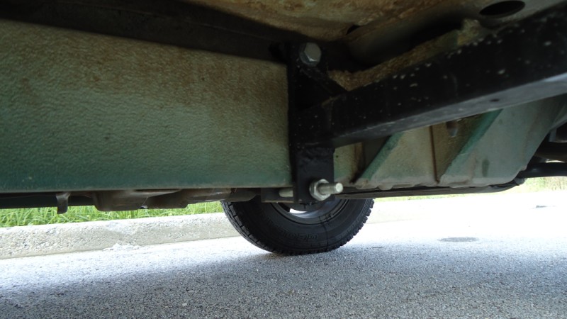

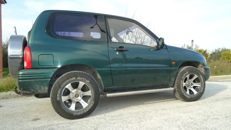

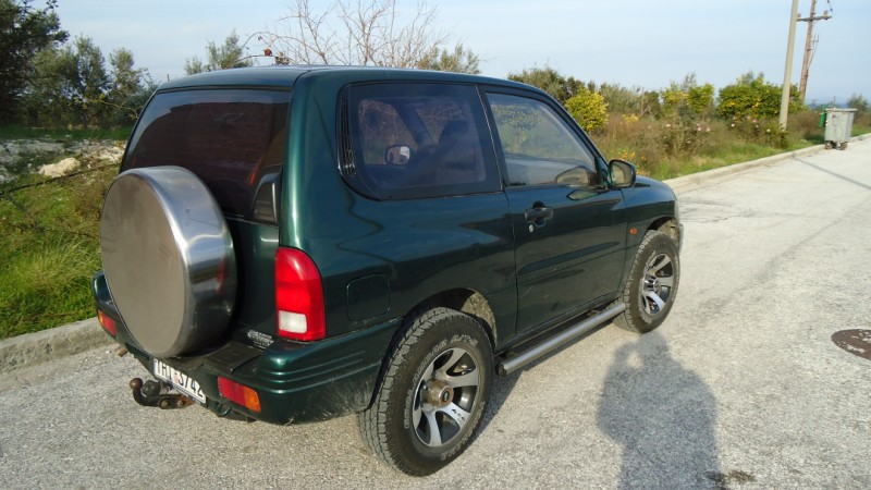

Λοιπόν τα σκαλοπάτια τα έφτιαξα μόνος μου και προσωπικά έμεινα ευχαριστημένος με το αποτέλεσμα.Θα ήθελα και την γνώμη σας πάνω σ αυτό.Μπήκα σε αυτή την διαδικασία πιο πολύ για να βελτιωθή η εξωτερική εμφάνιση του αμαξιού.Αλλά θα κανει δουλειά και σε καποιο δύσκολο σημείο εκτός δρόμου :!:

Πολυ καλη η κατασκευη σου Αντωνη.. :clap: :clap: :text-bravo: Στην συνολικη εμφανιση του αυτοκινητου ειναι super... για off-road ομως νομιζω πως τα σκαλοπατια μειωνουν σημαντικα το υψος απο το εδαφος :wink: Καλη χρονια με υγεια φιλε μου και παντα με τετοιες ωραιες κατασκευες... :clap: :clap:

Δημοσίευσηαπό KON.GV » Κυρ Ιαν 02, 2011 8:38 pm
Ωραία δείχνουν και όμορφα!
Αλλά...
1)Το λιγότερο όταν λασπώνουν σου λασπώνουν και τα μπατζάκια και βρικουν απο κατω οι βασεις και σταπλαγια.
2)αν η βαση απο κατω σκαλωσει καπου τοτε τραβιεται και σπαει απο κατω τις πλαστικες βασεις που κρατανε τις σωληνωσεις απο τη μεσα μερια του σασι. :idea: (μου εχει συμβει και μπορω να στο δειξω).
3)Χτύπα ξύλο αν τρακάρεις πλάγια και βρει το σκαλοπατι τοτε θα σου μεταφερει την ενεργεια στο σασι και θα στο λυγισει προς τα μεσα. :idea:

Δημοσίευσηαπό KON.GV » Κυρ Ιαν 02, 2011 9:15 pm
mikeGV έγραψε: :lol: :lol: :lol: :lol: Tον έκαψες τον άνθρωπο :mrgreen:
Μηχάλη δεν τα λεω για κακό...τα μισά τα έπαθα.....και ευτηχώς δεν εφαγα καμια να μου στραβώσει κανα σασί! :idea:
