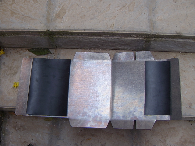

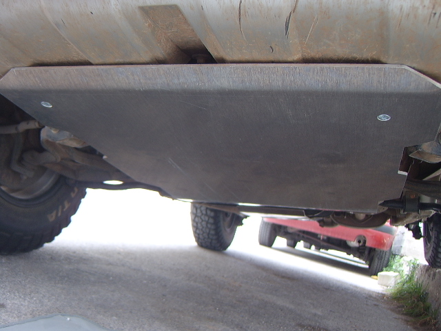

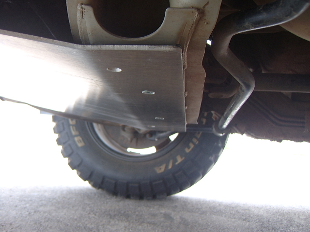

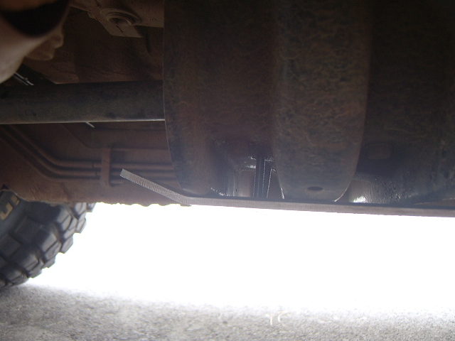

Σήμερα τοποθέτησα και εγώ τις δικές μου ποδιές που πήρα από τον ------------
Δεν ανοίγω νέο θέμα είναι ίδιες με του dpol.
Τα υλικά που χρειάστηκα (ας είναι καλά ο dpol :pray: )

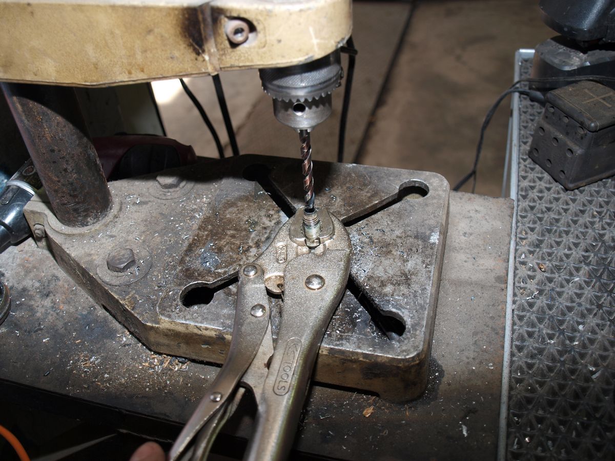

Ένα φρεζάκι για να βάλω φρεζάτες αλλεν βίδες (τιμή 16 ευρώ)
Δύο τρυπάνια Νο 8 & 10
Ένα ταφ άλλεν για να βιδώνω και να ξεβιδώνω εύκολα (τιμή 7 ευρώ )

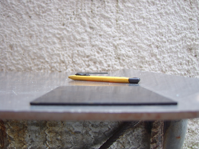

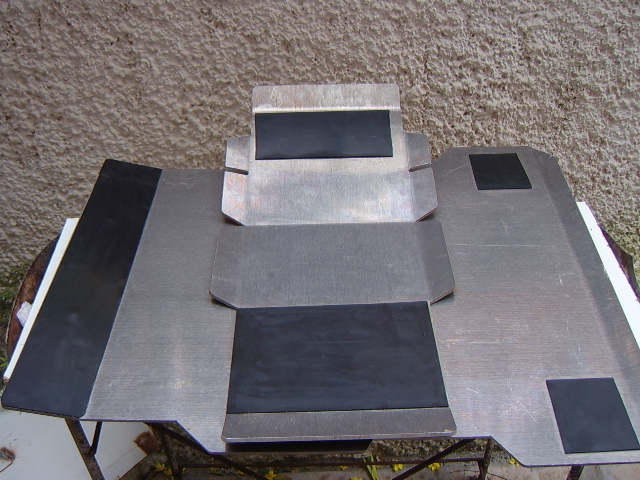

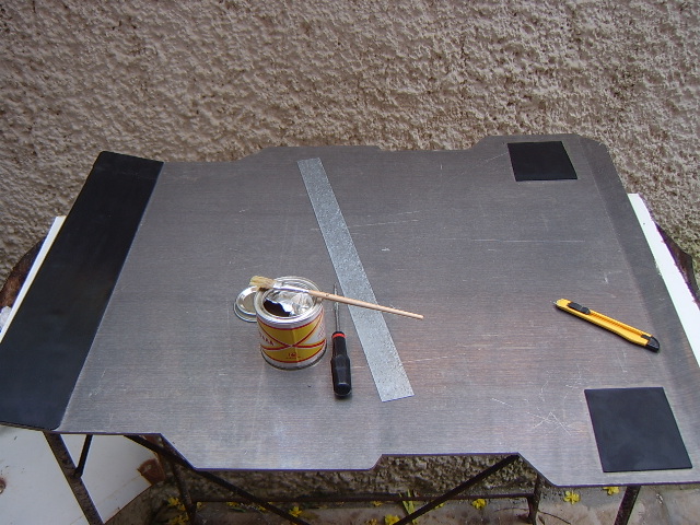

Ένα κομμάτι λάστιχο 2 mm πάχος τοποθετείτε μεταξύ των μεταλλικών επιφανειών για να μην έχουμε τριγμούς ( το βρίσκουμε σε μαγαζιά που πουλούν βιομηχανικά είδη συνήθως το βάζουν πάνω σε πάγκους εργασίας τιμή 2 ευρώ)
Βενζινόκολλα , για να κολλήσουμε το λάστιχο πάνω στην ποδιά (2 ευρώ )

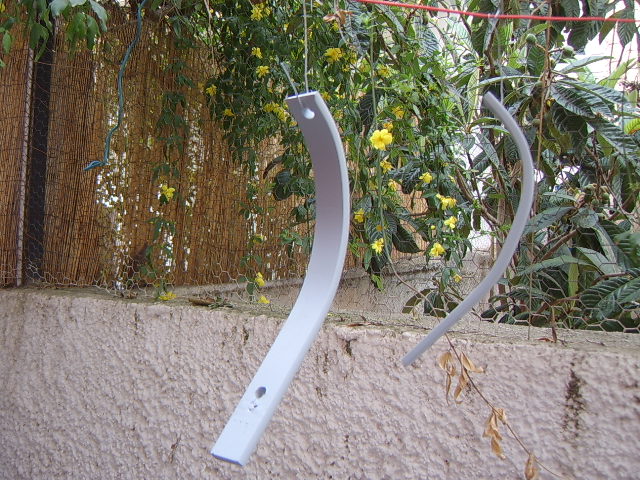

Δύο κομμάτια λάμας 7mm πάχος πλάτος 3 πόντους και μήκος περίπου 30 πόντους αρχικό και μετά ότι προεξέχει το κόβεται.(βάφτηκαν με αστάρι+χρώμα )
Βίδες για την εμπρός ποδιά : 2τεμ Μ8 χ 70 με εξάγωνο κεφάλι + δύο μεγάλες ροδέλες και δύο μεσαίες ( πιάνουν την λάμα με το σασί), 4 τεμ Μ8 χ 25 φρεζάτες αλλεν + 2ροδέλες +2 παξιμάδια ασφαλείας ( οι δύο βίδες με ροδέλα και παξιμάδι πιάνουν πάνω στις γωνιές και οι άλλες δύο βιδώνουν πάνω στην γέφυρα η οποία έχει σπείρωμα έτοιμο :wink: )
Βίδες για την ποδιά του transfer : 2 τεμ Μ8 χ 70 φρεζάτες + ροδέλες & παξιμάδι ασφαλείας (ανοίγουμε τρύπα στην ποδιά και στην γέφυρα στο εμπρός μέρος της) και δυο στηρίγματα από ιστό τηλεοράσεως τα κοντά + 4 παξιμάδια ασφαλείας

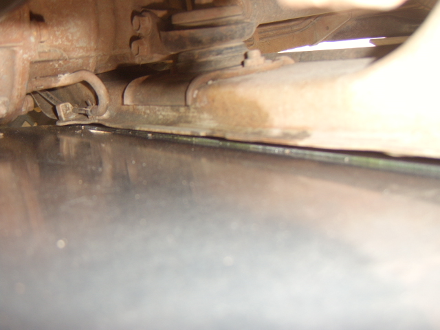

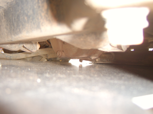

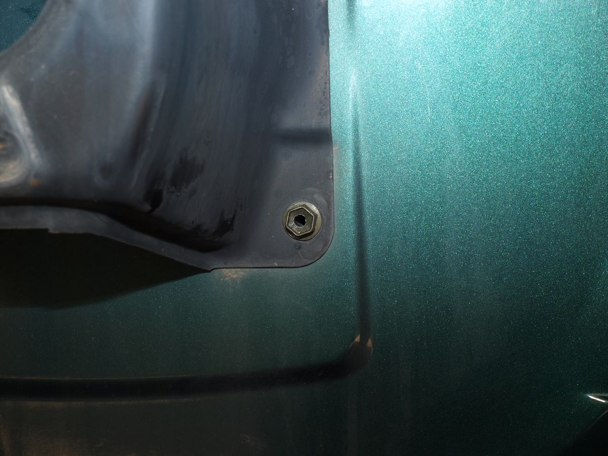

Εδώ φαίνεται η απόσταση από το αυτάκι του εμπρός διαφορικού με την ποδιά περίπου ένας πόντος

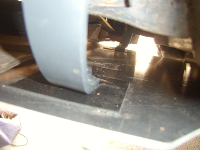

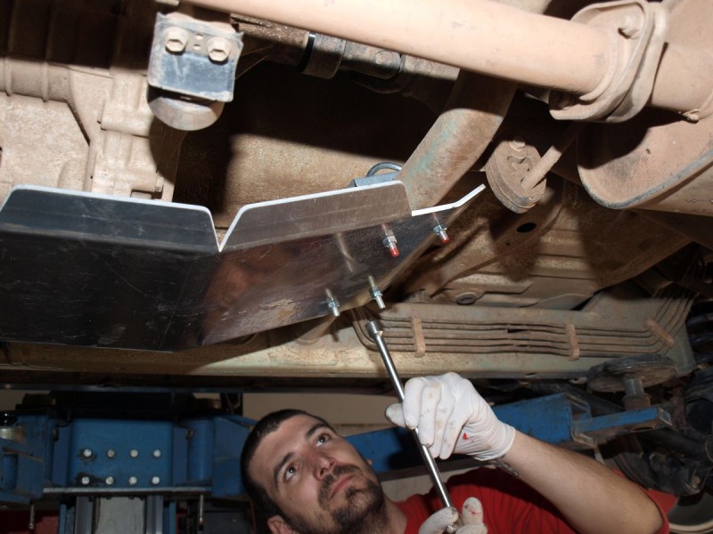

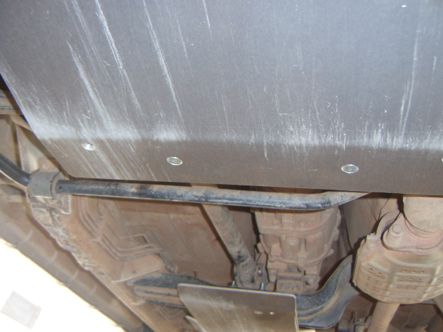

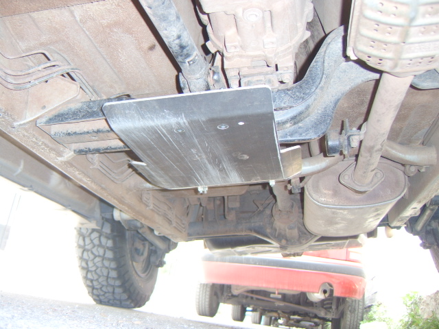

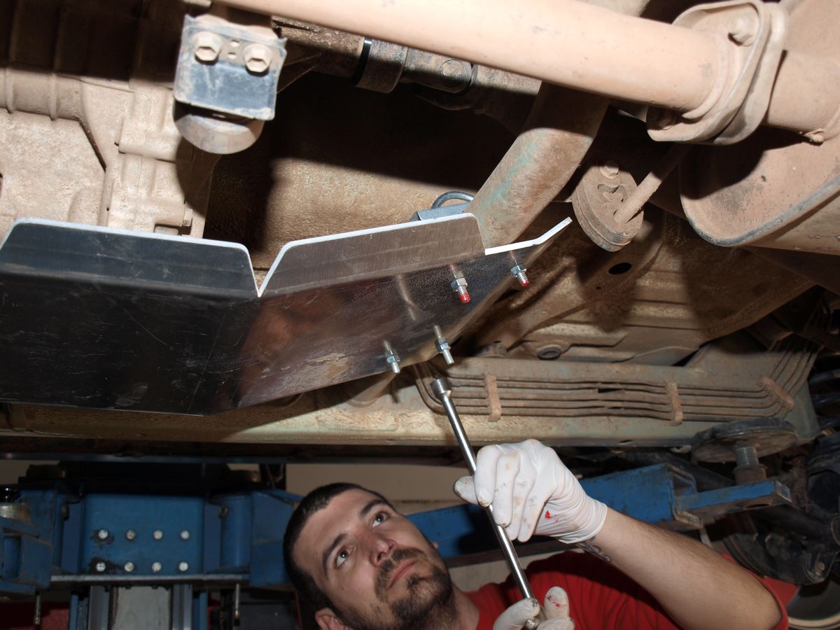

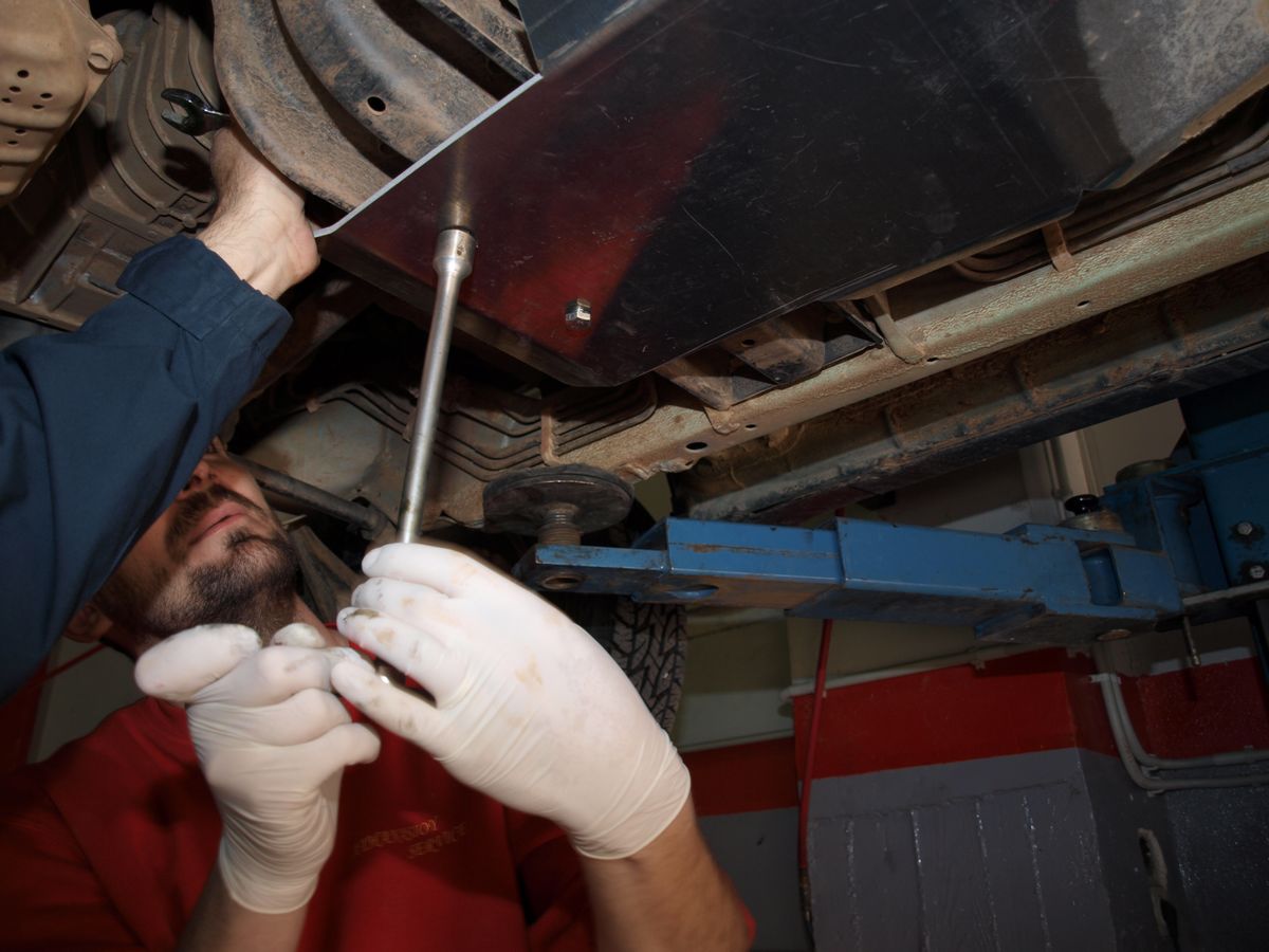

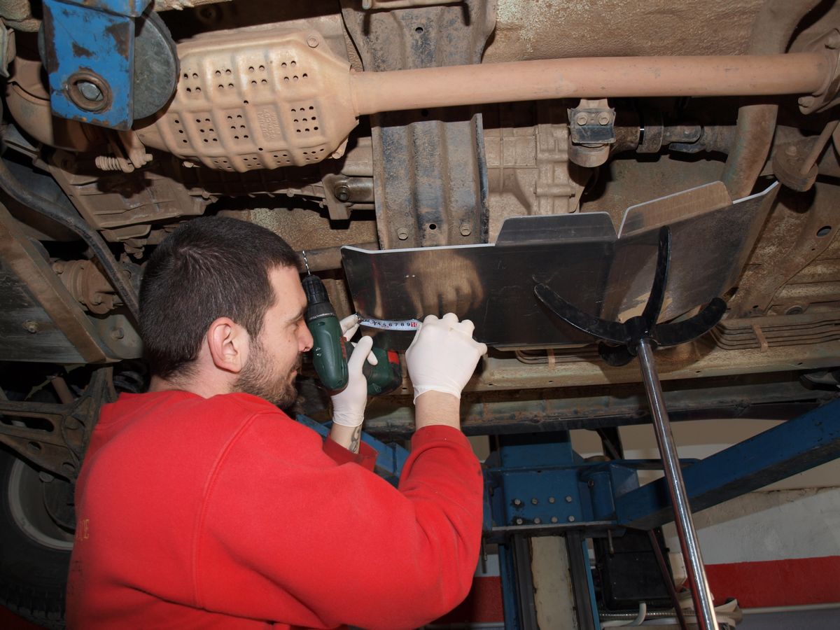

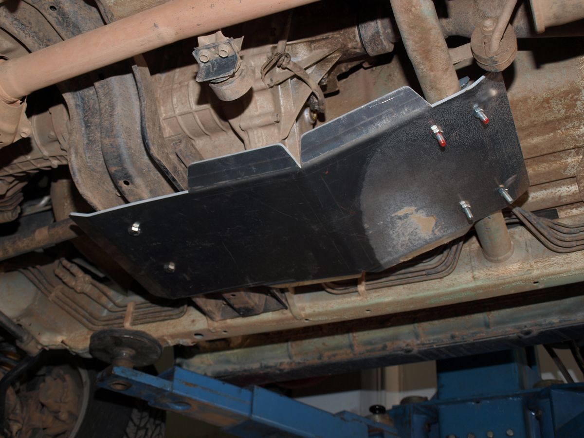

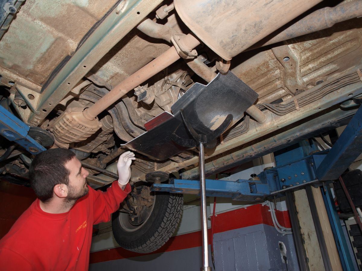

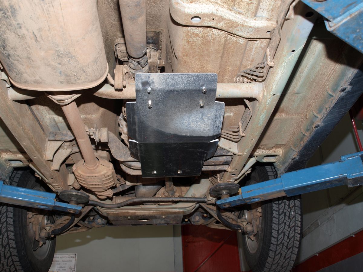

Ήρθε η ώρα να βάλω κι εγώ την μικρή ποδιά του Transfer, που είχα φτιάξει στον Μαλιδάκη!
Την μεγάλη μπροστινή την είχα ήδη φορέσει καιρό τώρα. (viewtopic.php?f=20&t=5447)

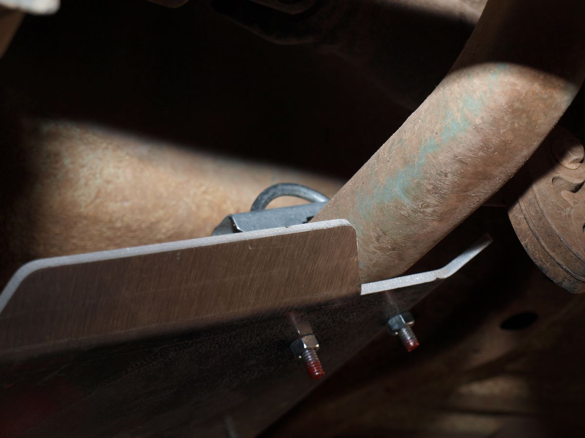

Προτίμησα να μην φρεζάρω τις τρύπες, αφ' ενός για να μην αδυνατίσω την ποδιά στο σημείο εφαρμογής των βιδών και αφ' ετέρου για να μπορούν να λυθούν ακόμα και αν χτυπηθούν από πέτρες! Αποφάσισα να ρισκάρω το ενδεχόμενο να κοπεί κάποια από χτύπημα σε πέτρα...
Ο Κυριάκος Αθανασίου ανέλαβε την εφαρμογή!
Η επιμονή του στη λεπτομέρεια εντυπωσιακή!
Η δουλειά του απλώς εξαιρετική!
Το περίσσιο σπείρωμα κόπηκε, και η ποδιά... "βράχος"!!!

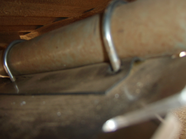

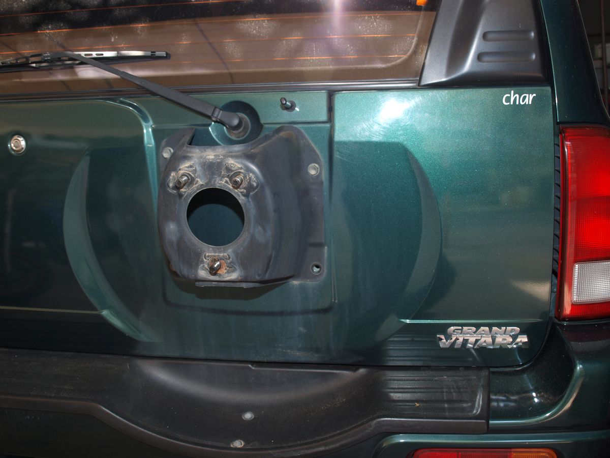

Με την ευκαιρία, έφτιαξε και την "πατέντα" σε μία από τις βίδες της βάσης της ρεζέρβας, για να περάσει το καλώδιο της κεραίας του CB!
Αργότερα θα κολληθεί τετράγωνο σωληνάκι πάνω στη βάση, για να στερεωθεί πάνω του η κεραία!
Την ιδέα την "έκλεψα" από τον JohnV6, που την έχει ήδη εφαρμόσει στο Vitara του με άψογο αισθητικό και λειτουργικό αποτέλεσμα! :shifty: ( viewtopic.php?f=29&t=5451&start=15 )
Όταν ολοκληρωθεί, θα ανέβει στην κατάλληλη ενότητα!
