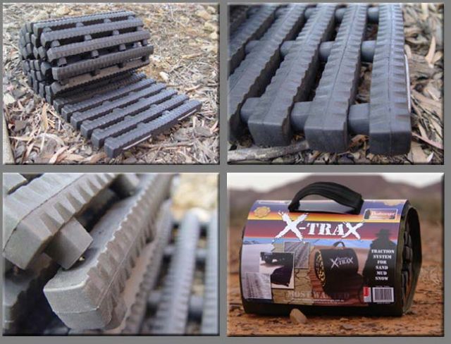

Επόμενη απορία:
Γνωρίζει κάποιος τη διαφορά μεταξύ των μεταλλικών και πλαστικών σχαρών άμμου (sand ladders ή traction tracks)??
Είναι μόνο θέμα αντοχής??
Μία μάρκα που παίζει στο εμπόριο είναι η Bushranger με την πατέντα X-TRAX (1η φώτο).. αλλά από τιμή φεύγουμε πολύ..

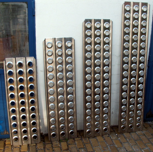

Τα μεταλλικά (2η φώτο) δεν διπλώνουν (!) αλλά όπως και να το κάνουμε είναι μεταλλικά.. το πολύ πολύ να στραβώσουν. Τιμή: από 50 και πάνω

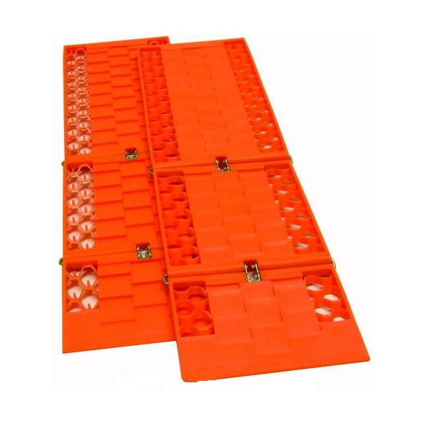

Τα πλαστικά (3η φώτο) διπλώνουν και -όπως γράφει ο κατασκευαστής- αντέχουν μέχρι 3,5 τόνους. Τιμή: το πολύ μέχρι 30-40 ευρώ

Αλουμινίου σε διάφορα μεγέθη
Πλαστικά αναδιπλουμενα

Τα μεταλλικά είναι καλύτερα γιατί θα τα χρειαστείς και σε χαραδρο/νεροφαγώματα ;) Το κάνεις "ίσωμα" και προχωράς :D

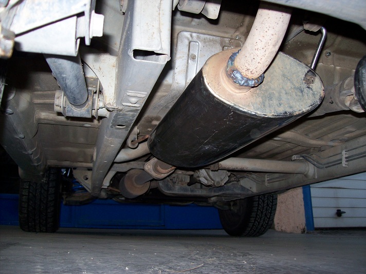

Νικο το σασι του GV ειναι πολυ μεσα, δεν φτανει ο ανταπτορας, απο την καμπινα βεβαια (μαρσπιες) ουτε να το σκεφτεις :!:
Η μοναδικη λυση να σηκωσεις απο το πλαϊ ειναι να εχεις τοπθετημενους rock sliders, σωληνωτη κατασκευη που μοιαζει με σκαλοπατι :!:
Ισως πισω βρεις λυση εαν τοποθετησεις κατι σαν κοτσαδορο η μπαρα ελξης και σηκωνεις απο εκει :!:
Για μπροστα ειναι λιγο δυσκολο, φυσικα θα χρειαστεις και βαση αλλιως σε σαθρο εδαφος θα βουλιαζει :!:

Οσον αφορα τις σχαρες οι μεταλλικες ειναι πολυ πιο αποτελεσματικες οπως ειπε και ο Πανος, εαν τις βολεψεις στο αμαξι βεβαια :wink:
