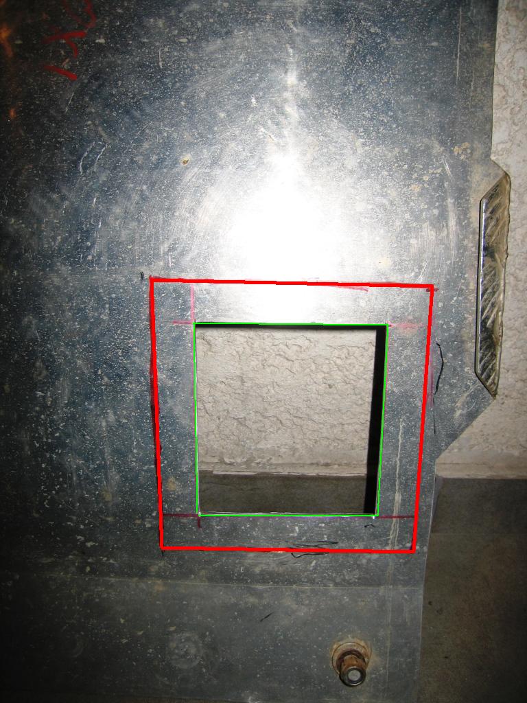

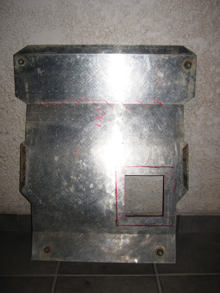

Στα δικά μου σχέδια πάλι έχω σχεδιάσει ακριβώς το πόσο χώρο καταλαμβάνει πάνω στην ποδιά το εμπρός καβούκι(κόκκινο πλαίσιο) αλλά έκοψα λίγο πιο μικρή επιφάνεια γιατί δεν ξέρω πόση κλίση θα πάρει ακόμη το καβούκι και ίσως χρειαστεί να κόψω λιγότερο!!!!το τροχάκι μου το δάνεισε ο φίλος Αλεξέλης και περιμένω και βαριοπούλα για να τοποθετήσω την ποδιά... :lol: :lol: :lol:
επίσης μένει να κατασκευάσω το καπάκι απο αλουμίνο παλι αλλά περιμένω την κλίση πρώτα για να δω το βάθος που θα έχει. :ugeek:

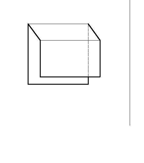

Χωρίς να γνωρίζω τη λύση που θα δώσεις για το καπάκι, μήπως θα ήταν προτιμότερο να κόψεις τις 3 από τις 4 πλευρές του τετραγώνου, αφήνοντας την μπροστά.
Έτσι με 2 τσακίσματα στην τετράγωνη "φλούδα" έχεις έτοιμο το μπροστά μέρος από το καπάκι σε ένα σώμα με την ποδιά. Θα χρειαστεί πατέντα για στερέωση του πίσω μέρους, αλλά τουλάχιστον δεν θα φτυαρίζει τα χώματα.

Αυτό που προτείνεις το σκέφτηκα αλλά δεν "περπατέι" σωστά σαν ιδέα και σαν κατασκευή για αντοχή γιατί
1)είναι δύσκολο να στραντζάρεις εκεί μέσα το κομμάτι
2)θα έχει πιο απότομη κλίση
3)η απένατνι πλευρά που θα είναι στον αέρα θα μαζεψει(ανάλογα με το ύψος που θα πάρει το επμρός κομμάτι)
4)για τις άλλες 3 πλευρές θαχρειαστούν λαμάκια από το ίδιο υλικό και θα πρέπει να κολληθούν σε δυο πλευρές και θα είναι πολύ αδύναμα σε κάθε χτύπημα.
θα κατασκευάσω καπάκι στρανταρισμένο και κολλημένο με νεύρα και με την ελάχιστη δυνατή επιφάνεια.δλδ να απέχει απότο καβούκι 1 εκατοστό περίπου.
επίσης το καπάκι θα έχει και πατούρα 3 εκατοστά τουλ για να ποιάνει γερά πάνω στην ποδιά και το μέρος εκεί να είναι διπλό σε παχος με μία μικρή φωλιά-πλαίσιο γύρω γύρω.έχω το σχέδιο αλλά δεν θέλω να το υποβάλλω απλά σαν ιδέα για να μην μπερδευτούμε μετά με τις κανονικές διαστάσεις.ας μπεί πάνω το καβούκι και ας κοπεί πρώτα ότι πρεπει και μετά θα το υποβάλλω με τα ακριβή μέτρα. ;)
υγ.σε ποδιά από χάλυβα κατασκευών-λαμαρίνα θα ήτανε εύκολο αυτό που λες αλλά το αλλουμίνιο θέλει άλλο τρόπο. ;)
το καπάκι εκεί που είναι δεν θα βρει να σκάψει...θα βρίσκουν άλλα πριν από αυτό. ;)

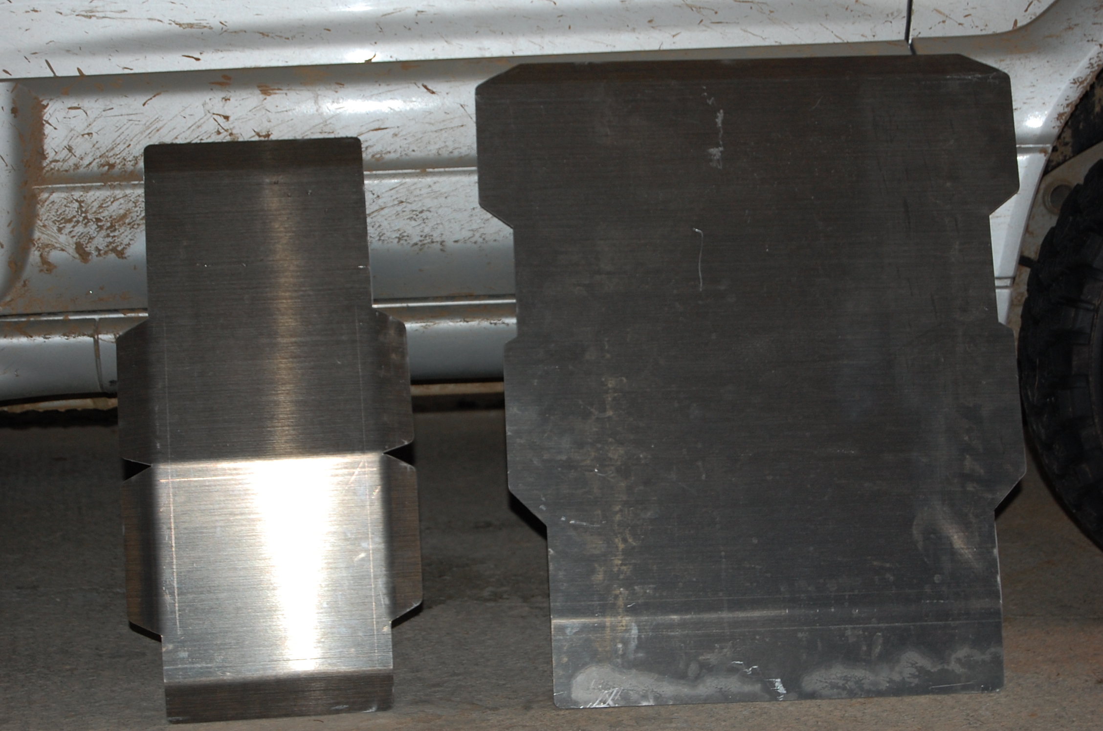

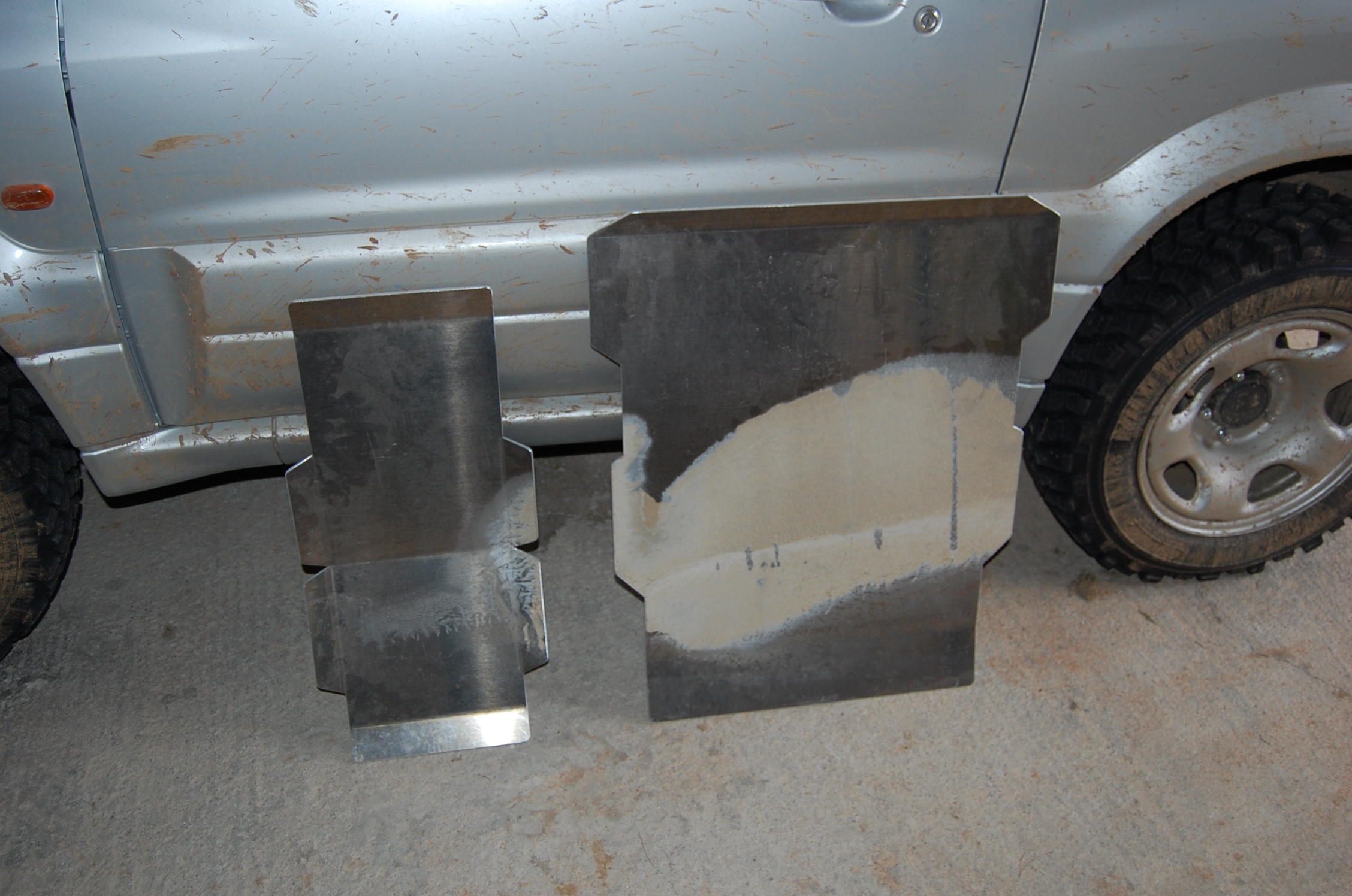

Να και οι δικες μου κυριοι, περιμενουν την τοποθετηση τους :D :D

Καλα ας μην ήσουν εσυ που τις ειχες ετοιμες με δικα σου σχεδια και εφαρμογή και εγω ακομα θα εψαχνα να βρω χαρτονι :lol: :lol: :lol: :lol:
Εγω τι εκανα απλα τα πηγα εκει και του ειπα φτιαξτες ιδιες
Ασε που το τσιμεντο στην πυλωτη μο ειναι παγος χειμωνιατικα, θα εμενα για καλοκαίρι :!: :!:
