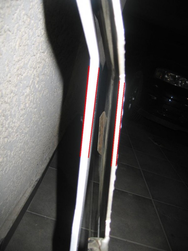

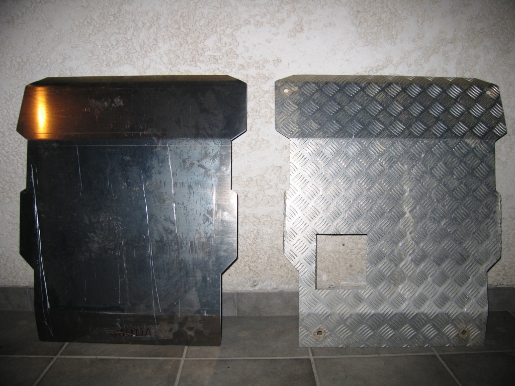

Λοιπόν κυριοι, οι ποδιες μου ειναι ετοιμες, φυσικα το σχεδιο του KON.GV με διαφορά στο υλικο, εγω τις εκανα σε 5mm αλουμίνιο.
Ολα εγιναν στον Μαλιδάκη, σχεδίαση στο PC από τις ποδιες του Κώστα που του πήγα, κόψιμο στράνζτα φινιρισμα σε δικό του υλικό, τελικο κοστος για ολα 90€ και για τα δυο τεμαχια (μπροστα - σασμαν).
Δεν εκανα μονο τις τρυπες για τις βιδες αφου θελω να μελετήσω το πατημά τους στο αμάξι, σκεφτομαι μαλιστα για δυο επιπλέον στηρίγματα στην μπροστινή απο την γεφυρα των ψαλιδιών, με σινεμπλοκ για απορόφηση κραδασμων.
Ειμαι πολυ ευχαριστημένος απο την αντιμετώπιση, εξυπηρέτηση και φυσικα την δουλειά του.
Εχει πλέον το σχεδιο καταχωρημένο και απλα κοβει :D :D :D.
Φωτο το Σάββατο αφου γυρίζω νύχτα στο σπιτι και οι ποδιες ειναι ακομα στο πορτ μπαγκαζ του Golf.
Τοποθέτηση?? άγνωστο ποτε, πρέπει να βρω χρονο, ευκαιρία για κατι διλιτρους και δυομισαλιτρους :wink: που θελουν να κανουν δοκιμες εάν μπαίνουν και στο δικό τους.
Υπενθυμίζω οτι εαν υπαρχει μπροστά bul bar πρεπει να γινει μετατροπή στην ποδια ή καινούργιο σχέδιο.
Ξεχασα να ευχαριστήσω τον KON.GV φυσικα για το σχεδιο αλλα και την παροχή των ποδιών που τις ειχα κανενα μηνα μεχρι να τις φτιάξω, αλλα και τον Σιμο που βρηκε τον Μαλιδάκη και εκανε ολη την δουλειά αφου δεν ειχα τον χρονο να βγαλω σχεδια.

Ετυχε σήμερα είδα από κοντά την ποιότητα κατασκευής της ποδιάς του dpol.... :shock: :shock: :shock:
θωράκιση για ΤΟΜΑ!!!!!!!! :lol: :lol: Καταλάθος έγινε μια για τα δικά μου μέτρα οποτε την πήρα για spear. :wink:
πάρτε μάτι......
τέλεια κατασκευή και από τιμή όυτε του Παππά.... :D :D
