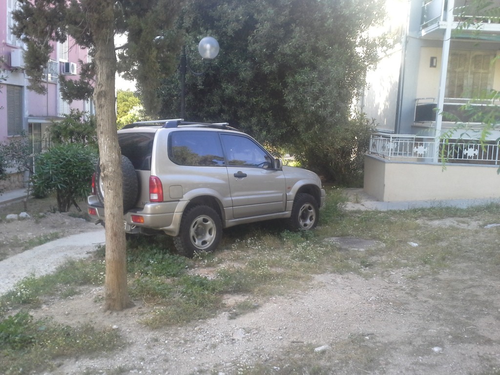

Δημοσίευσηαπό theo_ts » Δευτ Μαρ 31, 2014 8:22 pm
Ωραίος :clap: :clap: :clap: αλλά έχω τη εντύπωση ότι πίσω πρέπει να ψηλώσεις λιγάκι ακόμα....διότι αν θα βάλεις έστω και λίγο βάρος θα είσαι σούζα..... :think: :think:
Re: original again
Δημοσίευσηαπό lyggas » Δευτ Μαρ 31, 2014 10:36 pm
ΜΠΑΟΥ έγραψε:όσο για τους μπροστά αποστάτες αμορτισέρ δεν θα τους βάλω γιατί δεν θέλω να κρεμάει περισσότερο το ημιαξόνιο(με κλασμένο αμορτισέρ γυρίζεις απο το βουνό με σπασμένο ημιαξόνιο μπορεί και όχι)
Εκτιμώ ότι είναι καλύτερα να βάλεις τους αποστάτες στα μπροστινά αμορτισέρ για να δουλεύουν σωστά. ΄Οσον αφορά το κρέμασμα, αυτό περιορίζεται από την ζαμφόρ.Εξάλλου νομίζω ότι είσαι στα όρια για να αποφύγεις κατέβασμα διαφορικού.
Σε κάθε περίπτωση ότι παρέμβαση κάνεις αυτή επηρεάζει κάτι άλλο, οπότε θέλει πολύ προσοχή.

Ωραίο!βεβαια με ένα πόντο ακόμα πίσω στο μάτι θα φαινόταν ποιο ωραίο νομίζω!μικρη όμως η διάφορα

Δημοσίευσηαπό ΜΠΑΟΥ » Τρί Απρ 01, 2014 9:55 am
το πίσω μέρος θα διορθωθεί εντός των ημερών κάτι έχω κανονίσει....τώρα για μπροστά και στο vitara που είχα 3 πόντους αποστάτη και όχι 2.5 δεν μπορώ να πώ οτι μου χτυπάγαν τα αμορτισέρ, όσο για την γωνία στα ημιαξόνια επιφυλάσσομαι με φωτό..εδώ άλλοι έχουν αποστάτες και Μάντ και δεν έχουν κατεβάσει διαφορικά...βεβαίως κάθε παρατήρηση καλοδεχούμενη.

Δημοσίευσηαπό vitaroulas » Τρί Απρ 01, 2014 11:04 am
Κι εγώ συμφωνώ +1 ποντάκι πίσω ;-)

Δημοσίευσηαπό ΜΠΑΟΥ » Δευτ Μάιος 05, 2014 9:57 am
Το Σάββατο βρήκα χρόνο και πέρασα τα ελατήρια της καλμίνι το αποτέλεσμα ήταν +5 πόντοι απο μαμά(αναμενόμενο και επιθυμητό γιατί τα είχα ψωνίσει μεταχείρω απο το Λευκούλι) Συνεπώς με 2.5 πόντους τάκο εμπρός και +5 ελατήριο πίσω πάλι ο πίσω θόλος είναι -1 πόντο αλλά δε φαίνεται (θα μπεί φωτό).
Εντυπώσεις απο διαδρομή Ν,Σμύρνη -Πειραιά: 1)Στις στροφές τέζααα!!!(που να έβαζα και τα εμπρός) 2)στα σαμαράκια έκλεισα ραντεβού με τον οδοντίατρο να μου ξαναβουλώσει τις κουφάλες :lol: :lol: :lol: .
Συμπέρασμα: το αμάξι έχει επανέλθει στο στρίψημο όπως σε μαμά κατάσταση και καλύτερα όταν αλλάξω και αμορτισέρ πίσω θα επανέλθω με νεότερα!

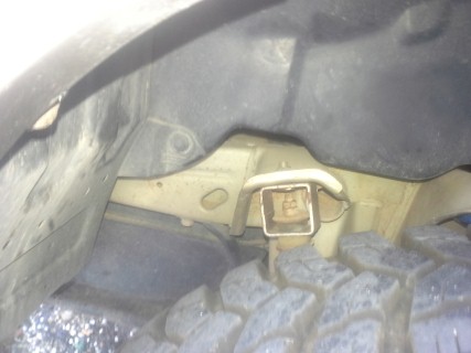

Δημοσίευσηαπό ΜΠΑΟΥ » Πέμ Σεπ 25, 2014 2:14 pm
Απειδής βαρέθκα και διν είχα αλεκτροκόλση έφτιακα αποστάτς για τα πίσω μεντεσέρ στα γλήγουρα στο ποδάρ.
σιδεράκι 5χ5 3 χιλιοστά πάχος και κόψιμο ανα 4 εκατοστά έτσι βγήκαν δύο κομματάκια.
τρύπημα πάνω κάτω με δεκάρι τρυπάνι αστάρωμα βάψιμο και τοποθέτηση!
τα αμορτισέρ είναι νούρια και ήταν κρίμα να τα πετάξω . :ugeek:
