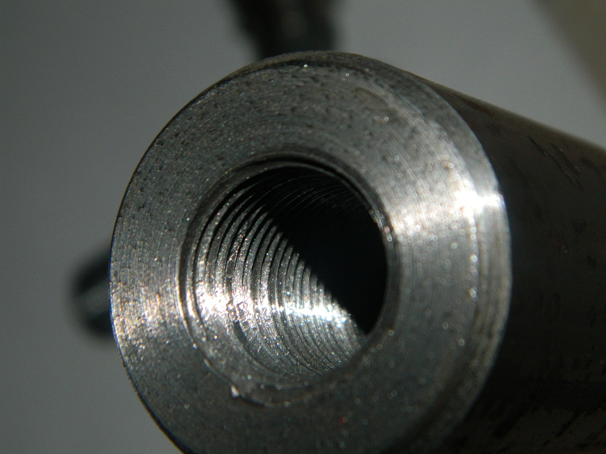

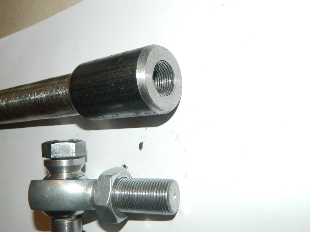

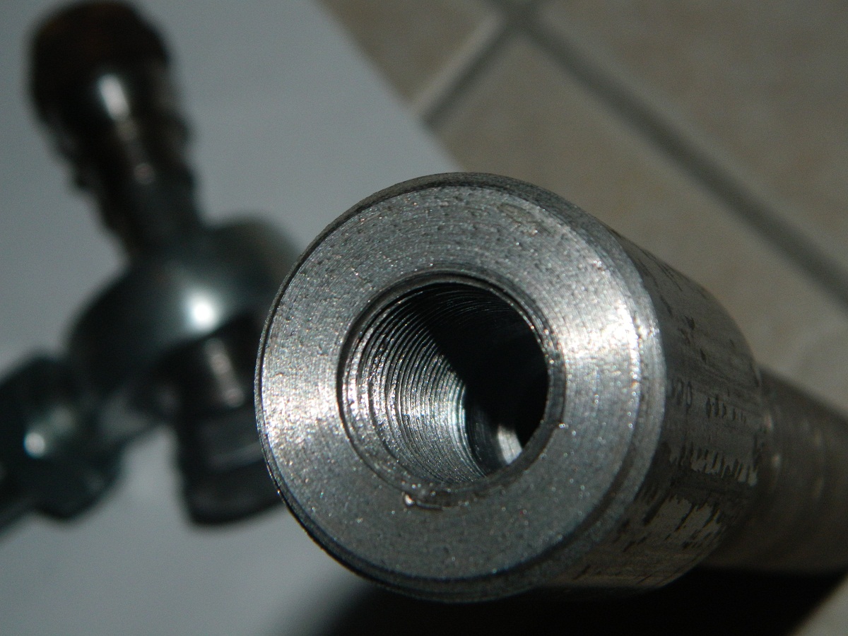

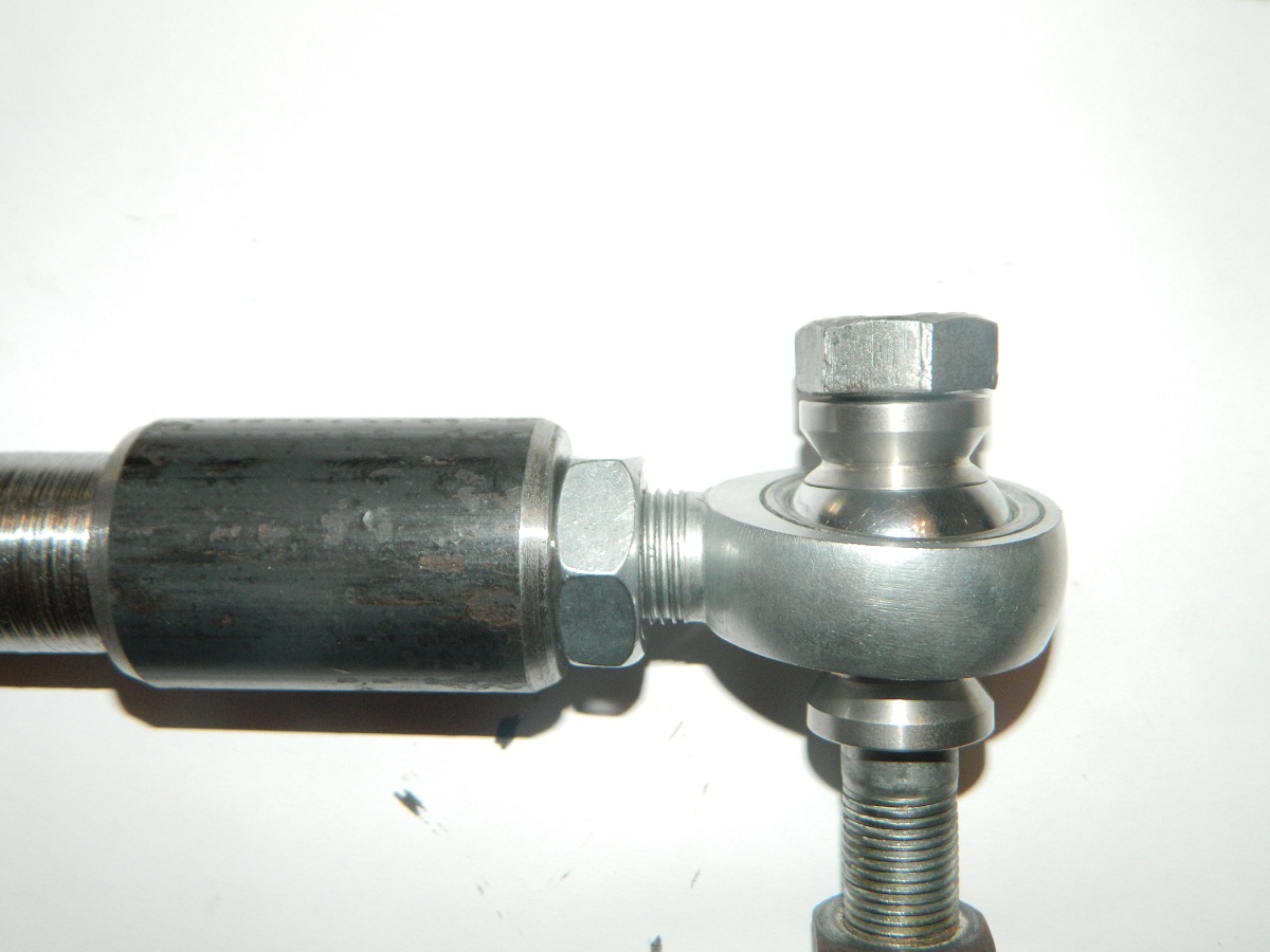

Στα δίκά μας.....σήμερα τα είπα τα κάλαντα και μου κάνανε σπείρωμα και ράδιο μαζί... ;-)
Μερικές φώτο και να επεξηγήσω μερικά...
το σπείρωμα είναι 3/4 της ίντζας επί 16.
που σημαίνει 3/4 το πάχος την βίδας μαζί με το σπείρωμα και 16 είναι ο αριθμός των σπειρωμάτων που χωράνε μέσα σε 1 ίντζα μήκος βίδας.
Άλλο παράδειγμα....7/16"χ20 Πάλι το πάχος είναι 7/16 της ίντζας και 20 ο αριθμός των σπειρωμάτων που χωράνε σε μήκος 1 ίντζας.
Ενώ στο μετρικό σύστημα μετράει αλλιώς.....δλδ 12 επί 1,75 που σημαίνει 12 χιλ το πάχος της βίδας μαζί με το σπείρωμα και το 1,75 είναι η απόσταση μεταξύ δύο διαδοχικών κορυφών του σπειρώματος. :idea:
Γνωστά για πολλούς απλά με το σπείρωμα που έκανα μου ήρθε να τα επεξηγήσω. ;-)
έχει 1 / 1,25 / 1,50 / 1,75 / 2,0 κλπ....που είναι η απόσταση σε χιλιοστα μεταξύ δύο διαδοχικών κορυφών σπειρώματος.

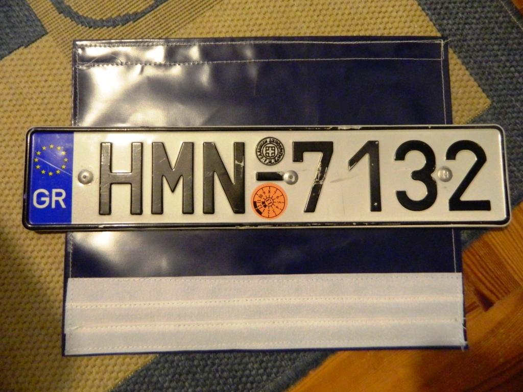

Real 4x4 built not bought... :mrgreen: :mrgreen: κκ Σκαλωσιά!!! :lol: :lol:
Με την τοποθέτηση του γρύλου πίσω στον προφυλακτήρα κρύφτηκε η πινακίδα....οπότε κατόπιν μελάτης μελέτης έκανα βάση με Velcro για να την βγάζω στο βουνό μελάτη.... :lol: :lol: :lol:
και στην άσφαλτο να φαίνεται η πινακίδα. ;-)
κκ Τσάκωνα....το ίδιο μπλέ έχεις για το Λ/Φ απλά εδώ δεν έκανα χρήση φλας. :idea:
