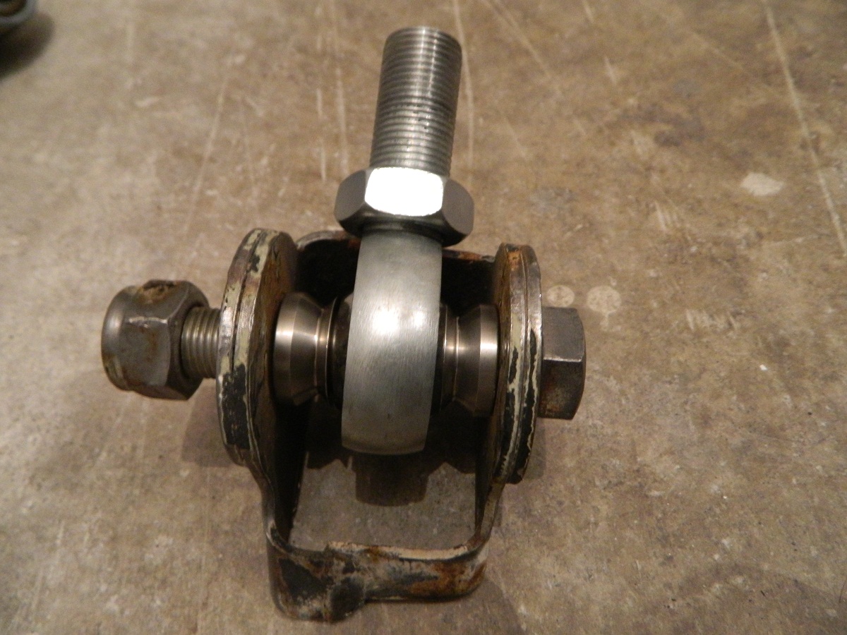

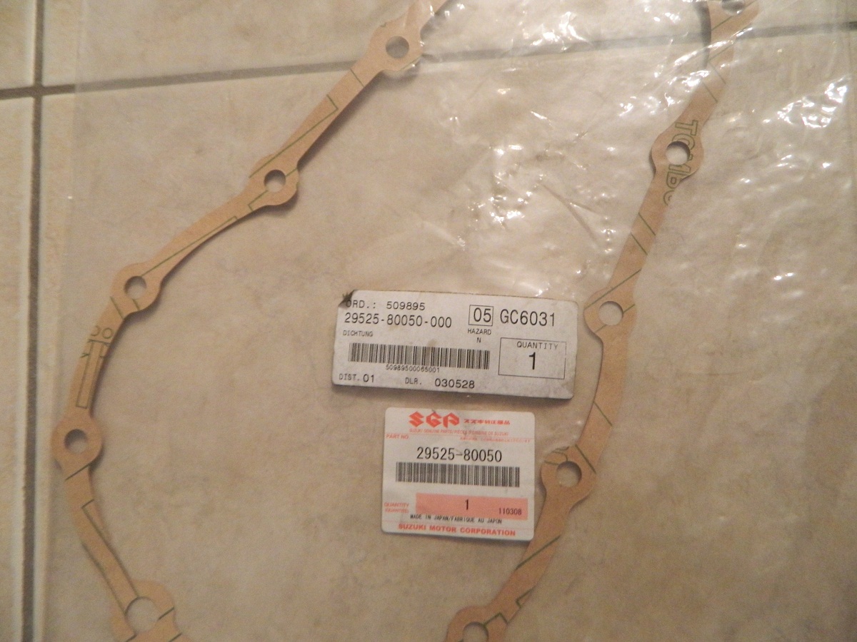

Αλλά πριν ποστάρω τα νέα σίδερα πάρτε και μία φώτο με τον κωδικό του φλατζόχαρτου που ενώνει το βοηθητικό κιβώτο sj 413.

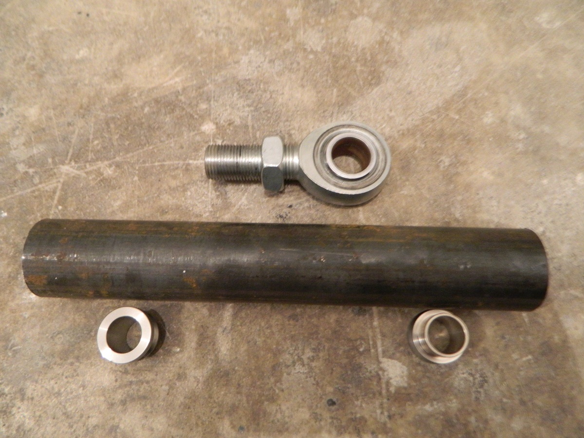

Πάμε στα σίδερα τώρα...

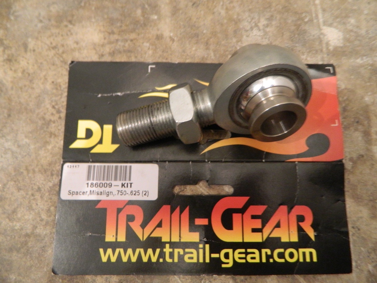

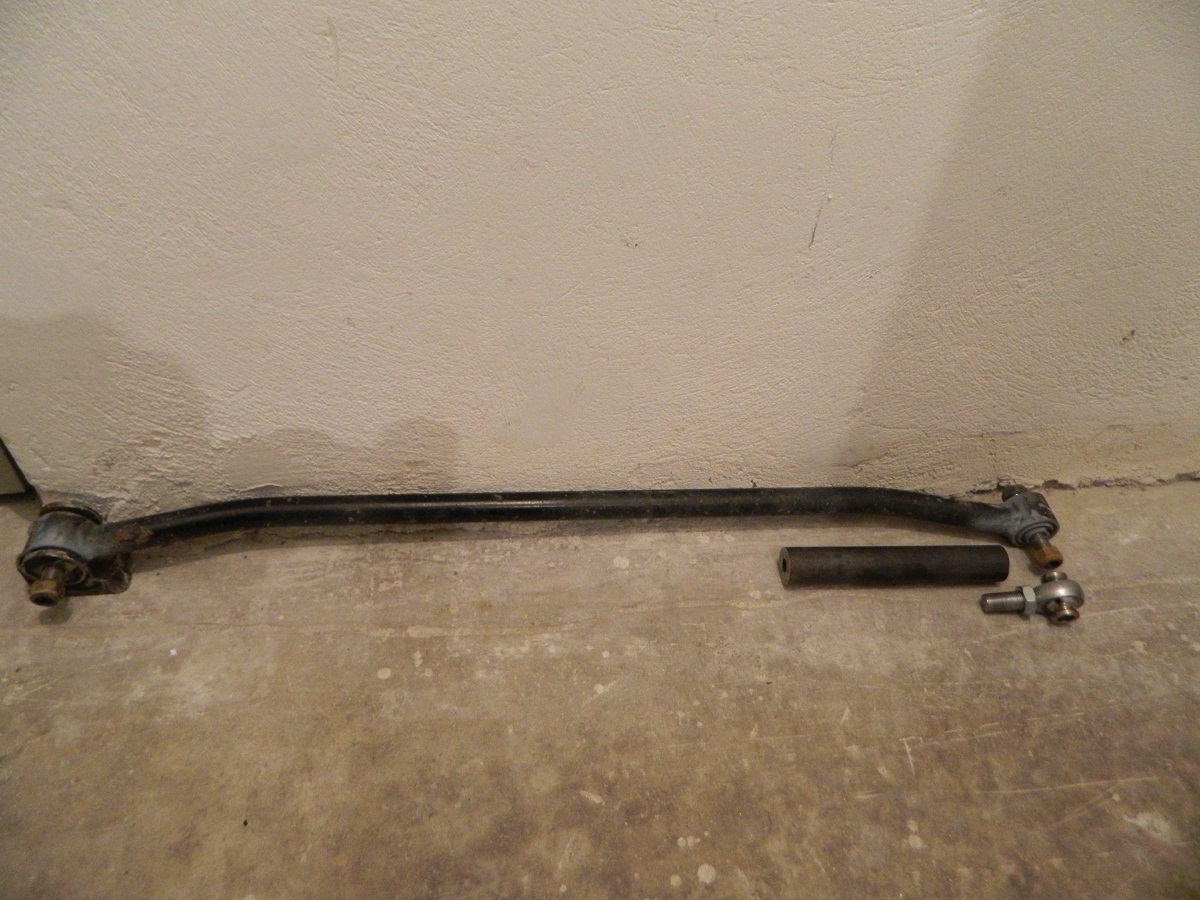

Το δωράκι μου... :dance: :dance: :dance:

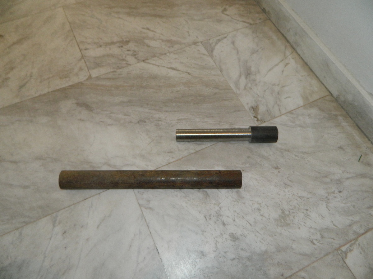

και ο διάτρητος χάλυβας....

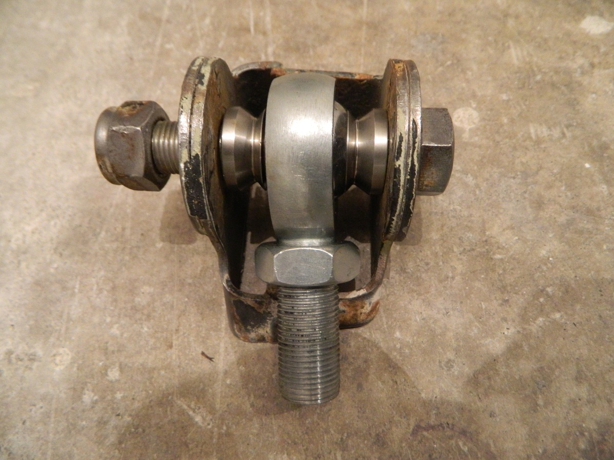

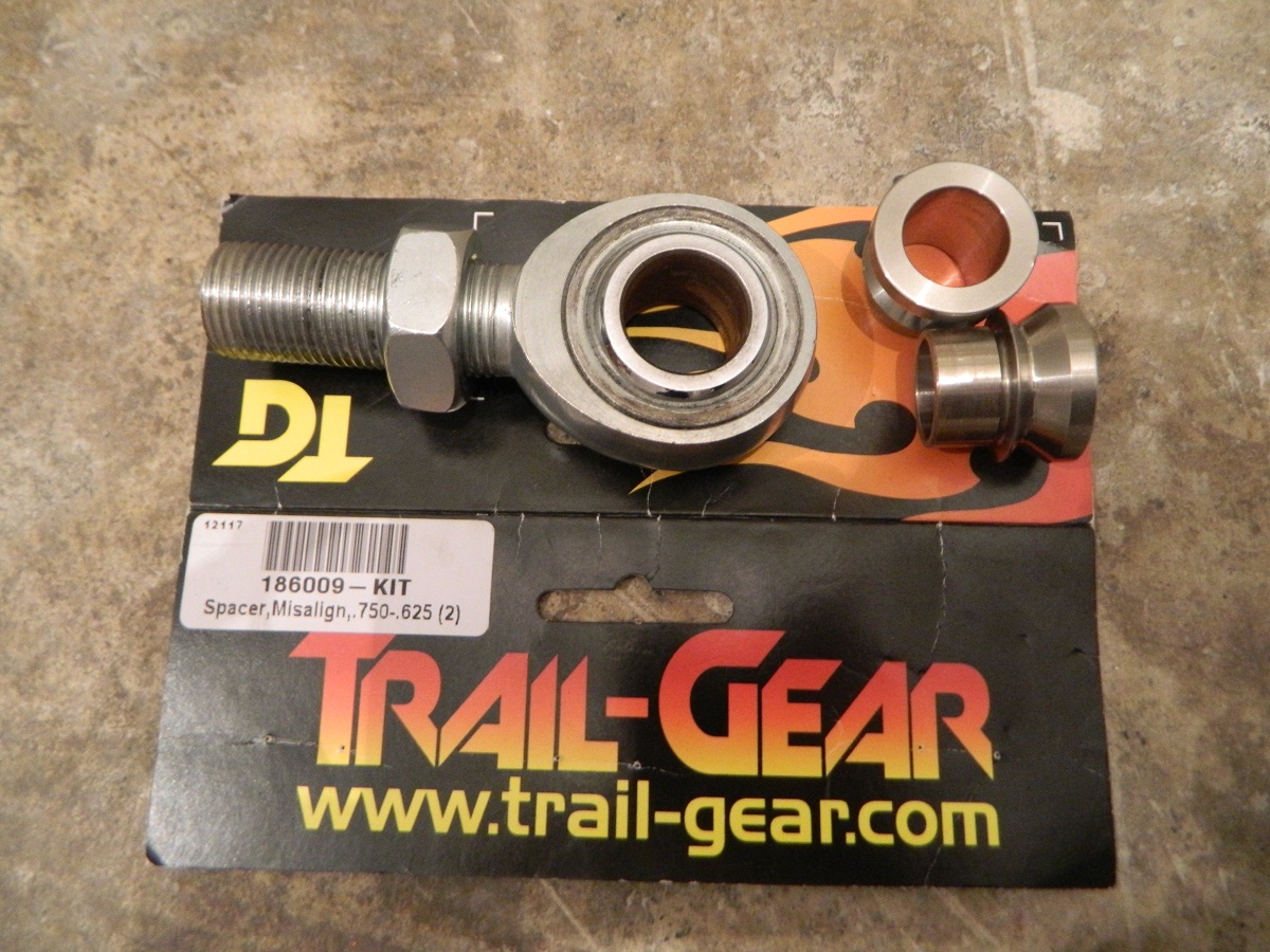

Αφού τρορνιριστούν γίνουν σπειρώματα τροχοκολληθούν και γίνουν μωβ....θα συντελέσουν έτσι ώστε η νέα μου εμπρός παναρ να είναι ρυθμιζόμενη. ;-)
Το ρο ουντ εντ δέχεται την ίδια βίδα 16 χιλ και είναι χάλυβας εμπλουτισμένος με χρώμιο και μολυβδένιο...δλδ Chromoly . :grin: :grin:
Η δε αντοχή του ίδια με τα θηριώδη ball joints.
Με τη ρυθμιζόμενη πανάρ πλέον όλα όσα χρειάζονται στο όχημα θα είναι ρυθμιζόμενα. ;-)

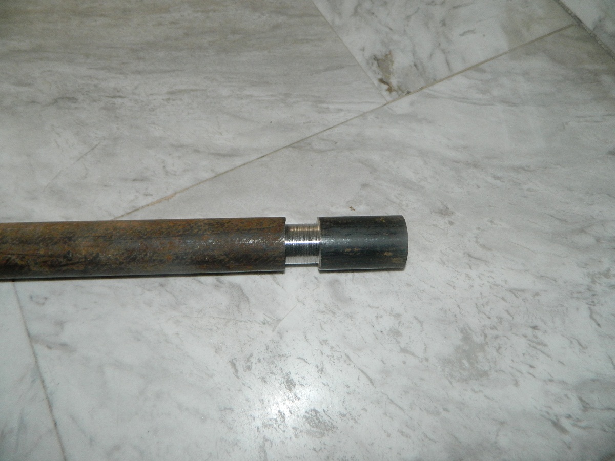

Χτες το τορναριτζίδικο κόντεψε να μην ανοίξει διότι ο Μάστορας ήτανε άρρωστος.....αλλα από το πολύ μπουρου μπούρου Δεν άντεξε ο Μπούρας και μου έδωκε τα κλειδια..... :lol: :lol: :lol:

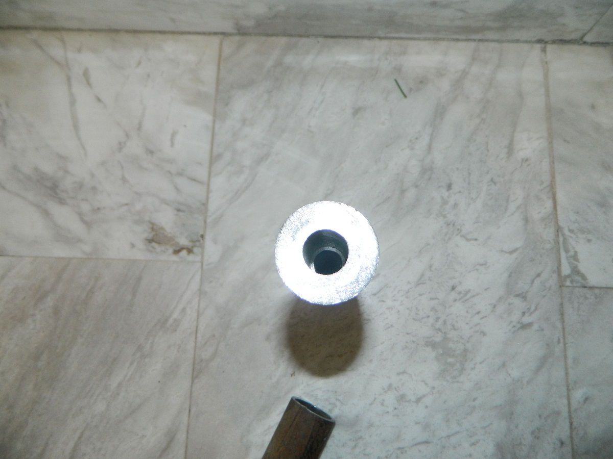

το πρώτο μου τορνίρισμα...

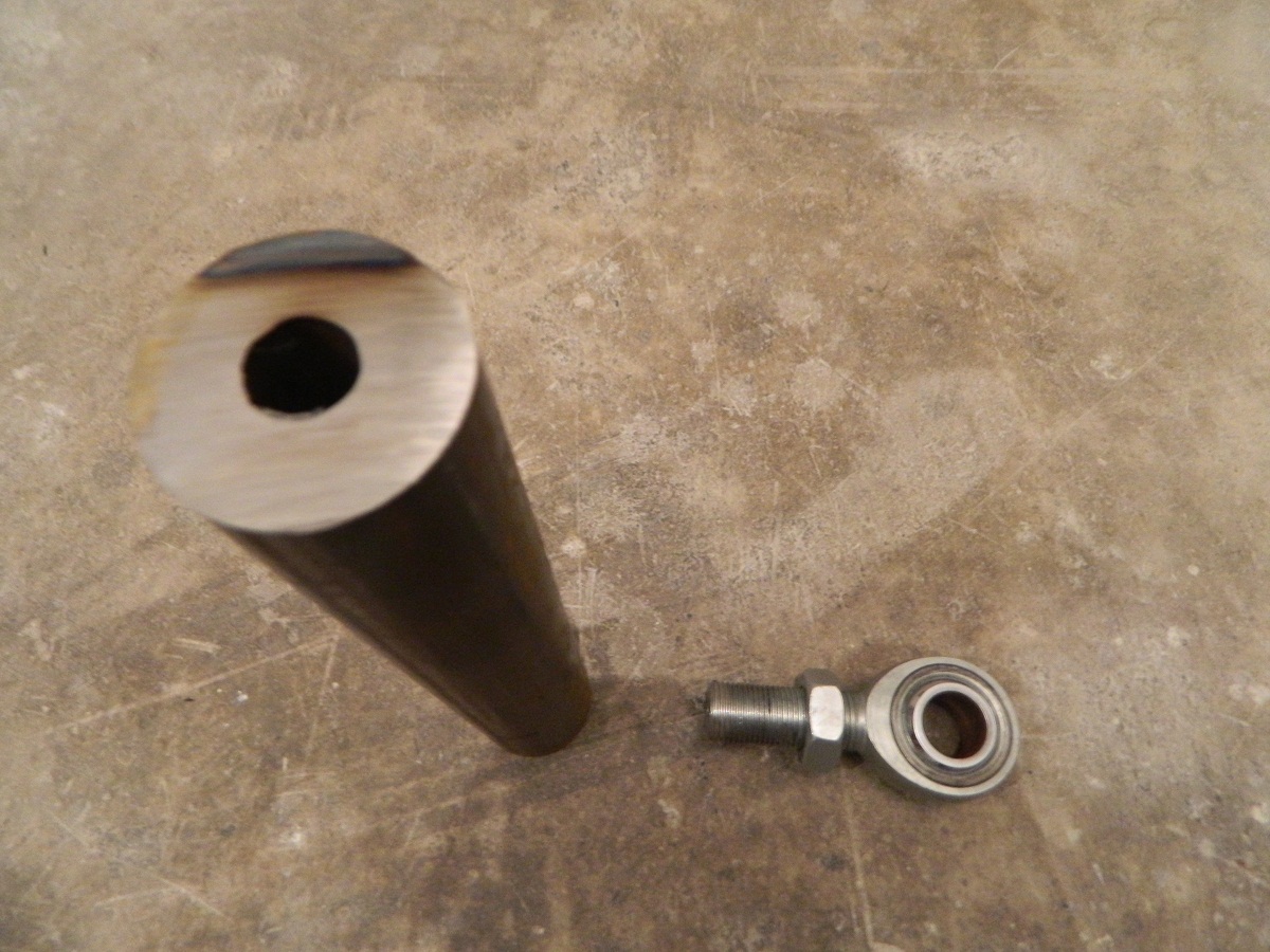

και έτοιμη και η τρύπα για σπείρωμα....λείπει το ανάλογο κολαούζο..οπότε περαιτέρω επεξεργασία μετά τις εορτές.... :twisted:

2)το βήμα το είχα.....και να φανταστείς έτρωγα 1 χιλ την κάθε περασιά....και είχε αυτόματο βήμα....απλά δοκίμασα από περιέργεια χειροκίνητα και σε διαφορετικές στροφές πως συμπεριφέρεται το καρβίδιο του πυριτίου κοινώς βίντι και πως το μέταλλο που θέλεις να φας. ;-)
είχε και πρόγραμμα γυαλίσματος ο μπουρότονρος και ταχύτητες λέμε.....αλλά το πήγα αργά και ασάλιωτο... :twisted: :twisted:
3)θα έχει και συνέχεια φιλάρα.....αμα δε γίνω τορνούκης.....χαχαχαχαχαχαα
Θα στο φέρω και ρεκτιφιασμένο.....αμα θες.... :lol: :lol: :lol: απλά επειδή θα κοπεί και θα κολληθεί από έξω δεν είχε νόημα...
Καρβίδια είχε έναν κουβά... και από όλα τα σχήματα.....ήθελα να δοκιμάσω και κατασκευή εσωτερικού σπειρώματος...αλλά θέλει από 3 εκ και πανω...οπότε μόνο με κολαούζο..... :idea:
