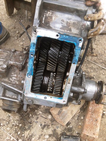

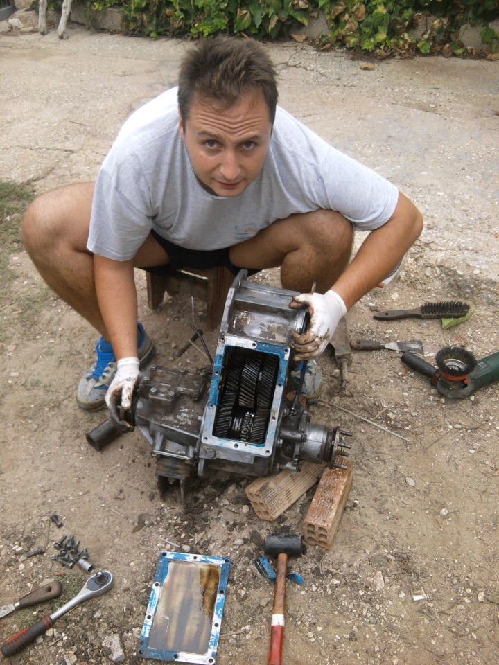

8 το πρωί φραπεδάκι παγωμένο και τα γρανάζια είδαν το φως του ήλιου.... :lol: :lol: :lol: :lol:
Μετρήθηκαν και οι σχέσεις και έχουμε,
1,410/1 Hi range 3,332/1 Low range. :idea:
Με 2 λιτρο μοτέρ και Βήμα στα αξόνια 5,29 θέλω 35άρια.... :idea:
Τζίμνι με 2 λιτρο (4 σε σειρά) βοηθητικό με Hi range 1,667/1 και βήμα 4,88 στα αξόνια με 35άρια πάει σφήκα. :twisted: :twisted: :twisted:
και ακόμη μία φώτο....
περισσότερες φώτο έχει τραβήξει ο Μπιουκ εμ εξ τι...οπότε αργότερα θα ποστάρω... :mrgreen: :mrgreen:
