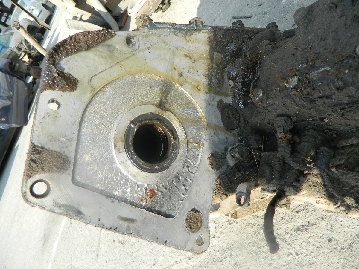

KON.GV έγραψε:Και μέχρι να γίνουν και τα υπόλοιπα ας μου επιτραπεί να ποστάρω και μία ακόμη πρόταση αντί της βοηθητικής του sj 413 που κάνω χρήση. :wink:
Βοηθητικό κιβώτιο από Λαντ ρόβερ....Γαιδούρι σκέτο με πλανητικά κοντά μέσα η και με γρανάζια και πολλές επιλογές για μείωση της σχέσης στα γρήγορα.
Το εν λόγω βοηθητικό κιβώτιο αν και ενώνεται με κόμπλερ στο ΟΕΜ σασμάν εύκολα αποκτά "πλακάκι" και συνδέεται με το αξονάκι από το σαμουράι. :idea:
Το μόνο αρνητικό είναι ότι θέλει και μεγάλο μοτερ διότι με την βοηθητική αυτή αυτομάτως το όχημα γίνεται "μόνιμα τετρακίνητο" με επιλογή σχέσεων "γρήγορα-αργά" και" κλειδωμένο-ελεύθερο", από "τετρακίνητο κατ΄επιλογή" κατάσταση στην οποία βρίσκεται τώρα. :idea:
Κατά 90% η επόμενη μόντα μαζί με μοτέρ θα είναι αυτή. :wink: (φυσικά όχι τώρα...πολλλλυ αργότερα.)
Τα θετικά??Υπερβολικά πολύ ανθεκτική, επιλογή μειώσεων στα γρήγορα εξ αρχής, τα κοντά είναι θεόκοντα...προσεγγίζουν την ατλας και τοποθετείται εύκολα σχετικά χωρίς αλλαγές σε κεντρικούς και με λίιιιιγο παραπάνω τσαλάκωμα καμπίνας από κάτω. :lol: :lol: ..και το όχημα πλέον ξεκινάει από Αθήνα και φτάνει Όσλο με τη μία δίχως να έχεις σκέψεις για υπερθερμάνσεις,ραγίσματα κλπ κλπ.
και μερικές φώτο...
υγ.Φυσικά με 32άρια 5,37 βήμα στα κ/π 1600 μοτεράκι και καλή βάση στη βοήθω δύσκολα θα σπάσει του σαμουράι. :wink:
Το παραπάνω βοηθητικό κιβώτιο στα γρήγορα κατασκευάζεται με τις εξής μειώσεις....1,2/1 1,4/1 και 1,667/1... :twisted: :twisted: και φυσικά αν επιλεγεί κάτι τέτοιο θα είναι το 1,667/1....πιο κοντό από τον underdrive.
Στα κοντά είναι 1,334/1 και κάτι ψιλά αρχικά και μπορείς να το κάνεις 1/5... :shock: :shock: :twisted: :twisted: και το 35άρι να κλώθει σα ροδάνι από καροτσάκι οικοδομής.... :lol: :lol:
Αυτά προς το παρών. :geek:

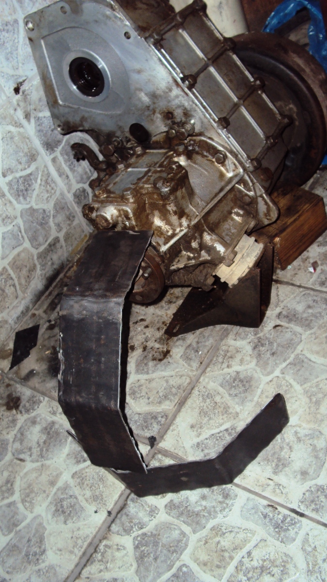

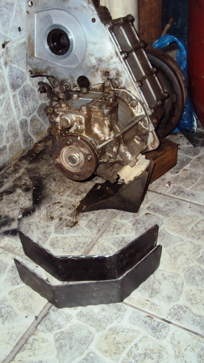

και η δικιά μου σήμερα....
παρθενόπη μέσα και οι βίδες δεν είχαν λύσει ποτέ... :mrgreen: :mrgreen:
χώρια το πορτοκαλί λαντ δεν είχε βάλει ποτέ αργά... :idea: :idea:
Δεν θα τοποθετηθεί πάνω...μετά τα 5 χρόνια.... :liar:
διότι....
1).μαζί της θα μπεί μοτεράκι
2)θα πρέπει και εγώ να μεταφερθώ με τον Κυρ Κώστα στις ιδιοκατασκευές των μόνιμα τετρακινήτων Βιτάρα..και θα ανοίξουν 2 μέτωπα.. :mrgreen: :mrgreen:
ουφ αυτά..

Τι είναι αυτό το μηχάνημα?? :think: :think: που μπαίνει??? :think: :think: :mrgreen: :mrgreen:

:think: Μάντρα ανταλλακτικών έχετε βρε θεριά? :mrgreen:
Άντε να δούμε το lego τι άλλο θα του κάνεις :lol:

Δημοσίευσηαπό kaliakouda » Δευτ Οκτ 22, 2012 10:27 pm
Μάιστα τώρα καταλάβαμε όλοι τι ακριβώς θα κάνεις.. :shifty: :P

Δημοσίευσηαπό JOHNV6 » Τετ Οκτ 24, 2012 6:54 pm
Σήμερα κάποιος βαριότανε να κάτση να τροχοκολλήση...... :badapple:
εγώ φταίω ρεεεεεε!!!!!!!!!!!!
kaliakouda έγραψε:Μάιστα τώρα καταλάβαμε όλοι τι ακριβώς θα κάνεις.. :shifty: :P
Τώρα είναι το δίλλημα Γιώργη.... τι θα κάνει με αυτά τα σίδερα.....μου τα είπε όλα μαζί γρήγορα και εξ'αδιαιρέτου και δεν κατάλαβα :think: :laughing-rolling: :laughing-rolling: :laughing-rolling: :laughing-rolling: :laughing-rolling:
