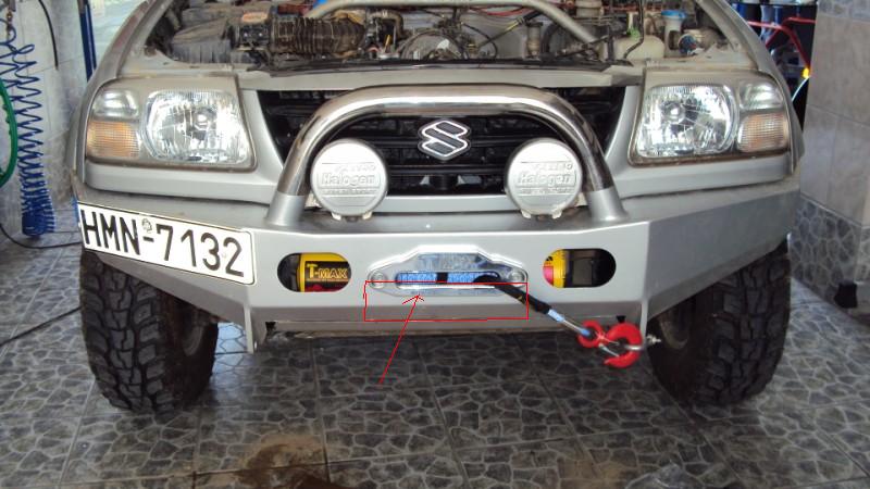

Δημοσίευσηαπό KON.GV » Τετ Ιουν 23, 2010 3:47 pm
kaliakouda έγραψε:To σχοινί είναι αυτό που λέγαμε πλάσμα και πόσα κιλά είναι φίλε?
Βάρος σκοινιού dyneema (μαζί μετο γάντζο) 1,2 κιλά. :idea:
υγ.αν κρατήσεις στο ένα χέρι το γάντζο μόνο του και στο άλλο το σκοινί σχεδόν το ίδιο βάρος έχουν. :mrgreen:

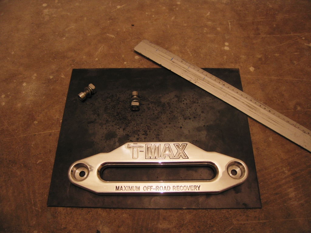

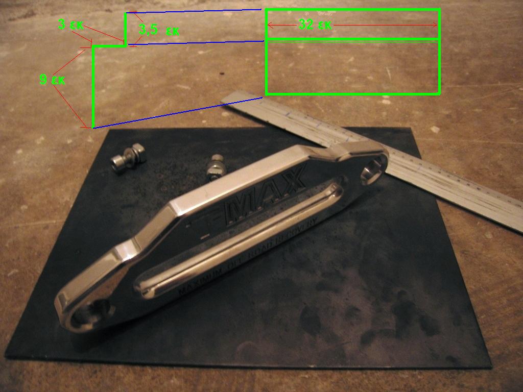

Δημοσίευσηαπό KON.GV » Δευτ Ιουν 28, 2010 11:31 pm
Καιρό είχα να "παίξω" με τα σίδερα οπότε βρέθηκε η ευκαιρία να ασχοληθώ. :mrgreen:
Στον προφυλακτήρα η γλίστρα θα κατέβει κάτω και μάλιστα θα γίνει "χονευτή" δλδ θα μπει μέσα και δεν θα φαίνεται-εξέχει απο τα πλάγια. :wink:
τα υλικά(3,2 χιλ λάμα χάλυβα κατασκευών) έχουν αποκτηθεί καθώς και τα μέτρα και το πατρόν έτοιμο.
Μένει το κόψιμο-στραντζάρισμα και τροχό στον προφυλακτηρα! :twisted: :twisted:
κόλληση (Γιάφκαρχε ετοιμάσου....τα αμπέρ στο τέρμα... :mrgreen: :mrgreen: )-πλευρικά λαμάκια 3 χιλ για να δέσει το γλυκό και ξανά τρόχισμα-στιλβωμα. :wink:
Σε δεύτερο χρόνο σύνδεση καλωδίων. :ugeek:
