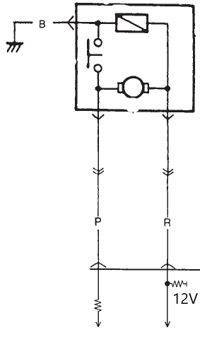

Ερώτηση προς ηλεκτρολόγους:
άντε και θέλω να το κάνω, σε ποιό καλώδιο βάζω το διακόπτη;;;;; :arrow: :arrow:
Στο Β, το Ρ ή το R;
Δημοσιεύσεις: 38209
Re: Αργα μονο στους πισω τροχους
Δημοσίευσηαπό Tony Louk » Σάβ Αύγ 20, 2022 12:33 pm
Προφανώς κόβοντας το R (12 V), δεν μπορεί να δουλέψει το κομπρεσεράκι...

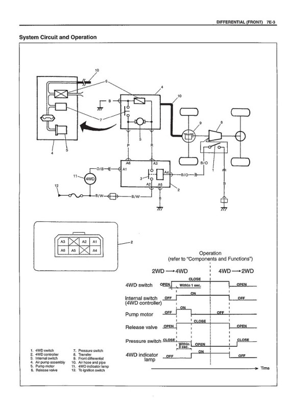

Να και ένα πιό κατατοπιστικό σχεδιάκι...., από το service manual σας (σελ. 457)!
Υ.Γ. Ολίγον γκέικα ( που λέει και ο γατούλης! ), τα περιβόητα λεβγιεδάκια σας μάλλον... , ηλεκτρικά διακοπτάκια κάνουν τη δουλειά... :lol: :lol: :lol:

Tony Louk έγραψε:Να και ένα πιό κατατοπιστικό σχεδιάκι...., από το service manual σας (σελ. 457)!
Από εκεί το πήρα ωρέ και τροποποίησα την εικόνα για να μη σας μπλέξω με πολλά ;-)
Tony Louk έγραψε:Υ.Γ. Ολίγον γκέικα ( που λέει και ο γατούλης! ), τα περιβόητα λεβγιεδάκια σας μάλλον... , ηλεκτρικά διακοπτάκια κάνουν τη δουλειά... :lol: :lol: :lol:
Τεχνόλοτζι παιδί μου, τεχνόλοτζι! Εδώ δεν είδες τι έκανε Διαστημόπλοιο το κανε! :lol: :lol:
