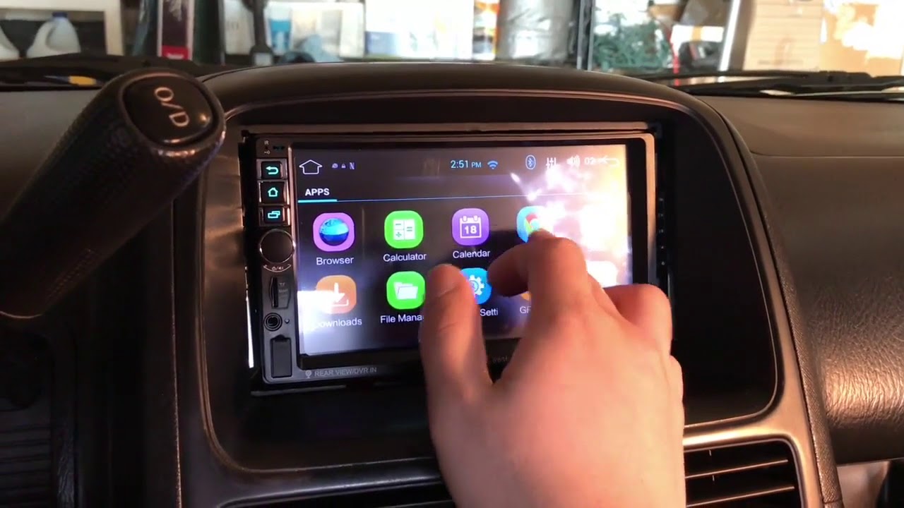

ειμαι σε διλλημα αυριο, να παω τζελισάουντ ή οχι να βαλω καλυτερη πηγη με πισωκαμερα και ντι βι αρ ή ου?
επισης πως λειτουργει το μικρο το σιμπι που ναι μεν καταφερα να το βαλω στο 29 αλλα σκουζει? κατι το σκουελς αλλα πως?
οεο?
ξεχναω κατι?
ΚΑΝΕΙΣ? ΑΠΟΨΙΣ?
'ειμαι σε διλλημα αυριο, να παω τζελισάουντ ή οχι να βαλω καλυτερη πηγη με πισωκαμερα και ντι βι αρ ή ου?'
βασικα εαν δουλευε σε αυτο
η πισω καμερα και το google maps χρησιμοποιουσε το gps αντι για μονο το κινητο, ολα καλα θα ηταν
ομως δεν... εκτος και αν καποιος ξερει κατι που δεν ξερω....

αντιμιναραίε ομως δεν λες τι καμω να? οθονη ή νοτ? αξιζει η καμερα απο πισω? οεο?

Καμερακι πισω, βαλτο. Ειναι χρησιμο σε μανουβρες ακριβειας. Αλλωστε απο καθρεφτη, πισω εσυ θα βλεπεις.... το κενο εκει στα ψηλα.

Η πίσω cam κάνει δουλειά, αλλά την θεωρώ πολυτέλεια για ένα αυτοκινητο που το έχεις για off rond.

Στον προφυλακτήρα η κάμερα θα λερώνεται γιατί θα πρέπει να την βάλεις κέντρο και κάτω από την ρεζέρβα, εκεί όμως μαζεύει λασπόνερα ακόμα και από τις βροχές στην άσφαλτο και θα σου την θολώνει.
Το καλύτερο σημείο είναι στο καπάκι της ρεζέρβας, όχι αυτό που καλύπτει όλη την ρόδα, αλλά σε αυτό που καλύπτει μόνο την ζάντα.

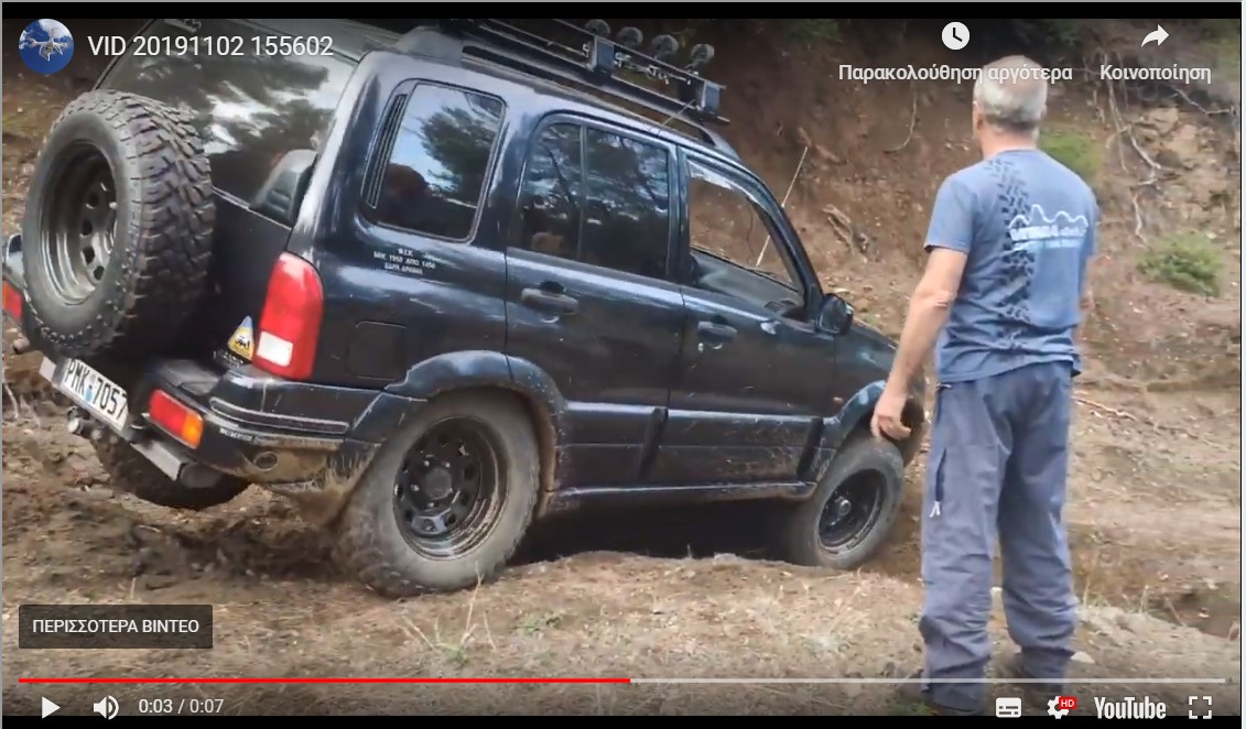

σημερον μαλλον ολοκληρωθηκε το τζιβι...
με αποστατες μπροστα αψηλωσε ολιγο ακομη, μπηκε νεο θερμομετρο μεσα-οξω, εχει μπει το κλισιομετρο, μπηκαν φωτολεντ αριστεροδεξια της σχαρας που ρυθμιζονται με διακοπτη να αναβουν με τα πισω ή οχι και μπηκε επιτελους πισω καμερα και βλεπω που παρκαρει αντι για μπασα - γκουπα. επισης dvr navigon 1000 fhd με gps και wifi
τα μονο που με ηρεμια θα φτιαξω πλεον, ειναι να βαλω Inverter μονιμα για 220v στη καμπινα, εχει αρκετη δουλεια καλωδιακα για να ερθει 'μεγαλο' ρευμα
αρα εχουμε καμει
ψηλωμα +12 τουλαχιστον με ψαλιδια, αμορτισερια, αποστατες μπροστα με οτι καταλαβαινει ο σακκας
μπροστα μαντεμι διαφορικο
μπρος - πισω airlockers
μπηκαν πλυμνες έι βι κατι, δυο φορες μαλιστα καθως αφηκα μια στο καντηλι
ποδιες ομπρος-πισω της βετα με τροποποιησεις του σακκα για το μαντεμι
εργατης 8500lbs μπροστα, τηλεχειριζομενος και καλωδιακος
αλλαχθηκε η κολωνα τιμονιου
αλλαχτηκαν και οι 5 ζαντες με τις σιδερενιες του σακκα και μπηκε και κλειδαρια σφαλειας στη ρεζερβα
μπηκαν 764 maxis bighorn 225/75/16 mud, και τα 5
μπηκε cb albrecht 6110 στο ντουλαπακι με ηχειο εξωτερικο και βαση μικροφωνου στη κονσολα, κεραια μονιμη στη ρεζερβα
μπηκε οθονη android
μπηκαν θερμομετρα μεσα-οξω
μπηκε σχαρα απο τον σακκα, μεγαλη
μπηκαν 4 led προβολεις μπροστα πανω
μπηκαν επιπλεον κιτρινοι ομιχλης στον προφυλαχτηρα με καλυμα που ανοιγουν μαζι με τους κανονικους
2 led προβολεις πισω πανω
απο 1 led προβολεας στο καθε πλάι πανω με διακοπτες ενεργοποιησης
αλλαχτηκαν ολα, μα ολα τα φωτα με led, ακομη και το πιο μικρο λαμπακι της καμπινας
μπηκαν επιπλεον led φωτα στα ποδια μπρος-πισω, στις ποτηροθηκες και οπου μπορει να χρειαστει με διακοπτη
μπηκε το ηλεκτρονικο κλισιομετρο με ενσωματωμενο gps και υψομετρο/ταχυτητα κλπ
μπηκε dvr navigon-1000 με gps και wifi
μπηκε βαση ταμπλετ, αποσπωμενη
εγινε συντηρηση σε ολο το κυκλωμα του αεριου
εγινε φουλ σερβις σε ολο το αυτοκινητο και μπηκαν τα παντα ολα γνησια καινουργια
πεταχτηκε η παλια θερμοσιφωνε μπουκαλα και μπηκε αλλη στυλ ρεζερβας
βγηκαν τα πισω καθισματα
φτιαχτηκε και βιδωθηκε πισω σιδερενια βαση για την ενοποιηση του χωρου
φτιαχτηκε απο κοντρα πλακε θαλασσης κατασκευη στυλ κρεββατιου που πιανει απο τα πισω καθισματα μεχρι το πορτ μπαγκαζ και περιεχει ντουλαπια για αποθηκευση πραγματων αλλα και επισκεψης στο lpg tank. εχει μηχανισμο που επεκτεινεται αν τραβηξεις μπροστα τα εμπρος καθισματα και δημιουργει χωρο φλατ 1.85x1.15 στο στενοτερο σημειο. ολα ντυθηκαν με μοκετες, εσωτερικα αλλα σημεια κλειστηκαν για να μην φευγουν τα ψιλοεργαλεια και αλλα σημεια εμειναν ανοιχτα για να χωραει φτυαρι-τσαπα κλπ.
φτιαχτηκαν πριζες 12v επιπλεον αυτων που ειχε - εκκρεμει μονο η μονιμη τοποθετηση του inverter για να δινει και 220v στη καμπινα
μπηκαν μεβρανες στα παραθυρια
μπηκε καμερα οπισθοπορειας
αλλαχτηκε το κυκλωμα του κοτσαδορου, επισκευαστηκε ο κοτσαδορος
γεμισε μεσα με καθε ειδους εργαλειο, μπουστερ, κομπρεσερ αερα, ψυγειο ηλεκτρικο, ιμαντες, κλειδια, σκαφτικα, ξεκολλητικα κλπ - χρειαζομαι μονο ενα αλυσοπριονο που θα παω με το δια να βρουμε γιατι ιδεα δεν εχω
πηρα και ειναι μονιμα μεσα 2 αυτοφουσκωτα στρωματα, τα 2 sleeping bags τα εχω εξω να μη μουχλιασουν
γεμισε σε ολα τα σημεια με χρησιμα εργαλειακια, τροχαλιες, ιμαντες, δεστρες, πολυπριζα, μπαλαντεζες, γαλοτσες, γαντια, αλυσιδες κλπ
μπηκαν αυτοκολλητα του club...
τελικα κρατησε το project γουέι του λονγκ, ξεκινησε απο την ιδεα να παρω ενα τζι βι με επαγγελματικη αδεια τον απριλη, αγοραστηκε τελη μάη, ηρθε αθηνα τελη ιουνιου, εκαστε στον νικο 3 μηνες και καποιες περιοδους μετα...
