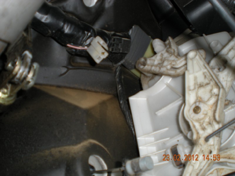

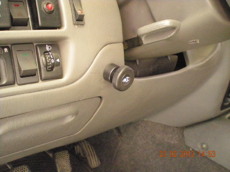

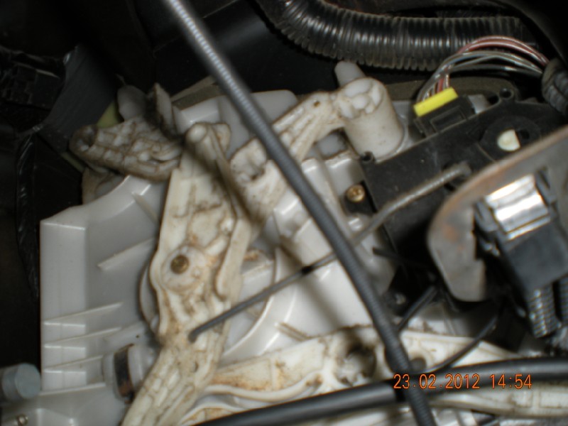

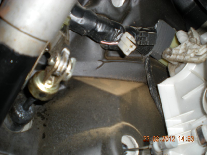

Εβαλα και εγώ χειρόγκαζο και παραθέτω τις φωτο για να δείτε πόσο ωραία και νοικοκυρεμένη δουλειά έκανε ο μηχανικός μου(έχουμε τον ίδιο μηχανικό με τον sam).Η δική μου επιθυμία ήταν να έχει την λειτουργία του cruise control και πράγματι ο Κυριάκος(Μηχανικός)τοποθετώντας το σύστημα(ντίζα-μπουτόν) απορρόφησης(τσοκ) έγινε πολύ εύχρηστο αλλά και ωραίο.Αφού πιάσω την ταχύτητα που θέλω τραβώ το μπουτόν και αφήνω το πόδι μου από το γκάζι και πλέον ταξιδεύει σταθερά.Αν θέλω να ξαναπάρω το γκάζι πατάω το μπουτόν και απομονώνεται το χειρόγκαζο.
Φιλικά Γιωργος.
