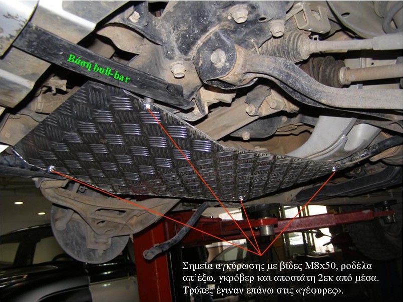

Ακολουθώντας τα χνάρια του GEORGE.B έφτιαξα κι εγώ μια ποδιά για το εμπρός διαφορικό από αλουμίνιο 4mm με νεύρα "κριθαράκι" χρησιμοποιώντας αυτό το πατρόν. Επειδή όμως έχω και το πλαστικό bull-bar μπροστά, το οποίο πιάνει με βάσεις και κάτω από το αυτ/το, δυστυχώς η ποδιά έπρεπε να στενέψει... Δε πειράζει όμως καθότι σε έτερη φάση θα τροποποιήσω το σχέδιο όταν θα ασχοληθώ να φτιάξω και για το t-case. Φτηνά είναι άλλωστε!! 34 ευρώ το φύλλο αλουμινίου με τα στραντζαρίσματα, κανα 2 ευρώ οι βίδες, παξιμάδια, γκρόβερ και αποστάτες και ένα φραπέ στον φανοποιό μου που μου την εφάρμοσε! :wink: :D

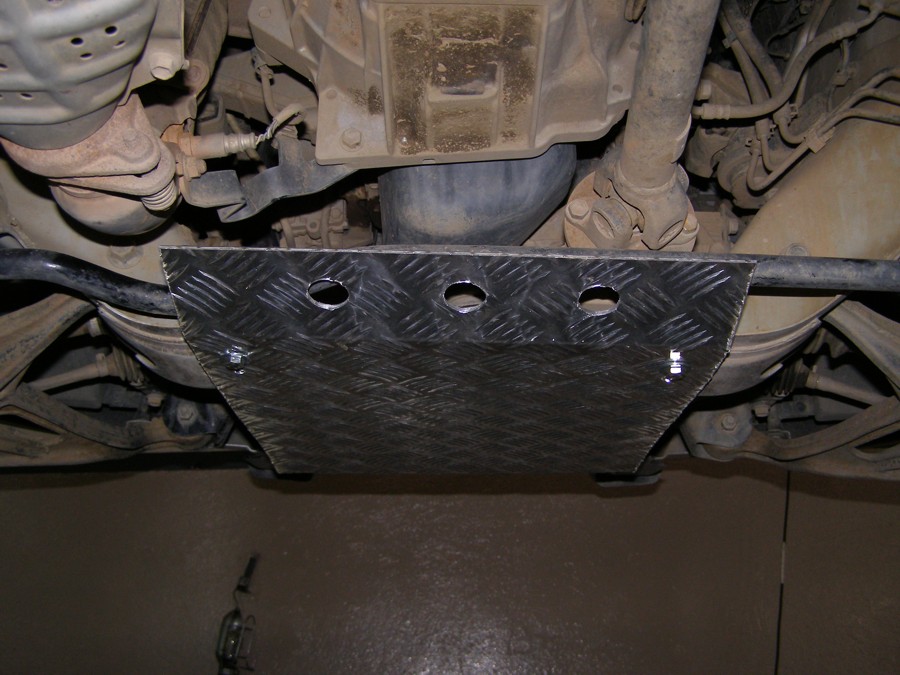

Το πίσω μέρος, όπου έγιναν και τρύπες για να σουρώνουν τα τυχόν νερά και λάσπες. Φαίνονται και τα σημεία αγκύρωσης στη γέφυρα εμπρός από το t-case.

Πολύ όμορφη φίλε Τζόνι !!! :clap:
Μόνο κάνε καμιά τρυπούλα και στη χαμηλότερη επιφάνεια , ( έχεις κάνει μόνο στο γύρισμα από ότι βλέπω ) να φεύγουν τα λασπόνερα ! ;)
