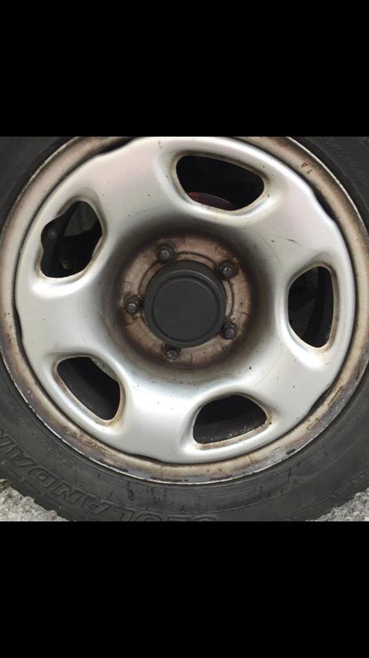

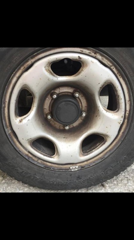

Δημοσίευσηαπό xxxpanosxxx » Παρ Μάιος 06, 2016 1:58 pm
ετσι ειναι οι ζαντες πιστευω με ενα καλο πλυσιμο και ενα λεπτο γυαλοχαρτο θα ειναι οκ τι λετε ?

Δημοσίευσηαπό DENNISLA » Παρ Μάιος 06, 2016 3:09 pm
Μια χαρα ειναι οι ζαντες
Ετσι περιπου ηταν κ οι δικες μου που τις εβαψα
Απλα θελει απαλο τριψιμο κ οχι βαθυ κ μετα πλυσιμο κ στεγνωμα καλο με βαμβακερο πανι κ στο τελος 2 τουλαχιστον χερια βαψιμο......

Δημοσίευσηαπό xxxpanosxxx » Παρ Μάιος 06, 2016 6:41 pm
ok σε ευχαριστω πολυ. πλυσιμο να ριξω κανενα χημικο πανω η με κανονικο σαπουνι και νερο...
