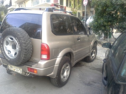

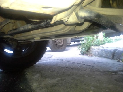

Δημοσίευσηαπό ΜΠΑΟΥ » Δευτ Μαρ 31, 2014 11:08 am
μία γενικής άποψης και άλλη μία για την κάμπερ
grand plai.jpg (53.78 KiB) 9814 προβολές
grand caber.jpg (50.31 KiB) 9814 προβολές
το αμάξι μόνο σούζα δεν είναι παρατηρήστε το διαμήκες νεύρο στα πλαστικά η κάμπερ πιστεύω να έρθει.. άν έχει κάποιος να μου δανίσει μία καμπερόβιδα να την αντιγράψω στον τόρνο στο φίλο μου το Μιχάλη και πιστεύω οτι θα οφελειθούμε όλοι απο αυτό :mrgreen:
