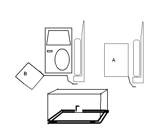

Δημοσίευσηαπό mikeGV » Κυρ Μαρ 29, 2009 8:40 pm
Λόγω κυνηγιού είχα και εγώ μια παρόμοια κατασκευή. Αν θες μπορείς να μειώσεις την απόσταση στο μπράτσο, να χαμηλώσει λίγο, ώστε να έρθει ελάχιστα κάτω από την πόρτα όλη η κατασκευή σου. ( εκεί που βλέπεις τις διακεκομμένες ) Στην συνέχεια, κατασκευάζεις ένα μεταλλικό πλαίσιο, το οποίο θα βιδώσει στην βάση της κούτας σταθερά και με την κάτω βάση, θα το ενώσεις με μεντεσέδες (όπως έχω στο σχέδιο Γ ) εκεί που έχω το πράσινο βέλος και ένα κλιπ ασφαλείας στο μαύρο βέλος. Αποτέλεσμα όλου αυτού είναι το σχέδιο Α & Β όπου σου δίνει την δυνατότητα να ανοίγει η πόρτα σου, όποτε το χρειαστείς. Επίσης για να ανοίγει σωστά η πόρτα, θα πρέπει να υπολογίσεις σωστά την απόσταση, (με την κίτρινη γραμμή ) δηλαδή στο σχέδιο (Β) εκεί που θα τελειώνει το άνοιγμα της πόρτας, θα πρέπει να είναι και ο μεντεσές.

Δημοσίευσηαπό Seagul » Τετ Απρ 01, 2009 9:41 pm
8) Παιδιά διαβάζετε όλα τα σχόλια για να μην αναγκάζομαι να γράφω τα ίδια και τα ίδια .
1)Δεν είμαι κυνηγός και δεν χρειάζομαι μόνιμα το κουτί φορτωμένο .
2)Δεν πρέπει να κατέβει το ύψος γιατί θα μου κρύψει τα φώτα .
3)Η σχάρα προορίζετε για διάφορα αντικείμενα του Camping (ψυγείο κλπ) και δεν θα χρειαστεί να ανοίξει η πόρτα με φορτωμένη τη σχάρα ,αλλά και να χρειαστεί η σχάρα αφαιρείτε σε 5 λεπτά .
4)Το φάρδος της πόρτας είναι 132 εκατοστά φανταστείτε που πρέπει να πάει η σχάρα .
