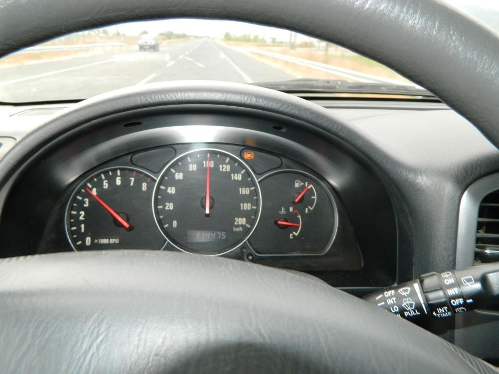

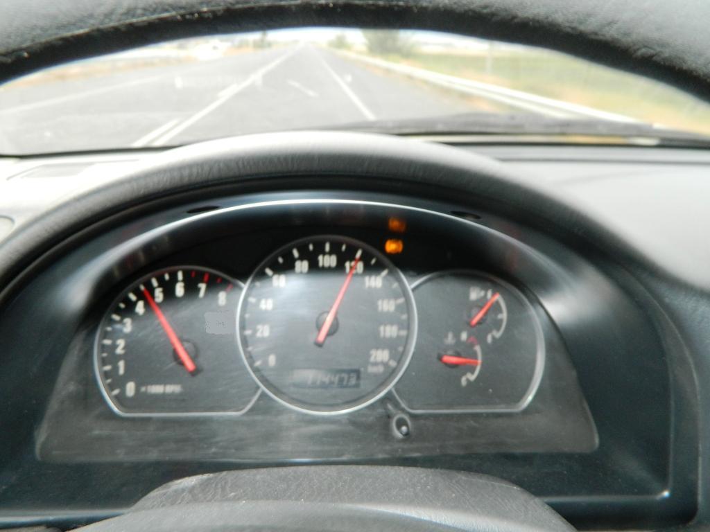

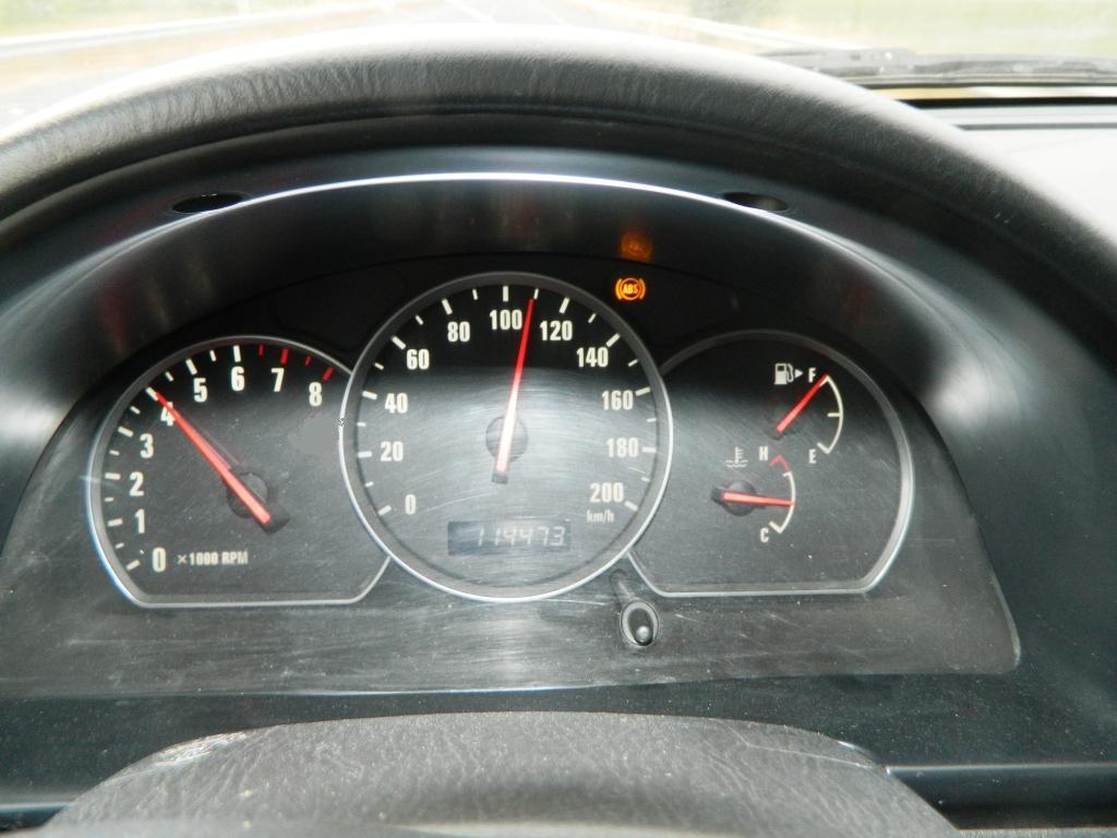

Δημοσίευσηαπό KON.GV » Πέμ Σεπ 20, 2012 7:32 pm
panosd έγραψε:Περιμενουμε :)
Οι δοκιμές συνεχίζονται... :mrgreen: :mrgreen:
Φώτο από το Σκ.... 8-)

Δημοσίευσηαπό Daskalos » Παρ Σεπ 21, 2012 1:48 am
Κοντζιβόπαιδο γιατί το το λαμπάκι του ABS είναι αναμένο;
Πες μας και τη σχέση μετάδοσης βρε!
Να υποθέσω,μάλλον 4η,εεε?

Δημοσίευσηαπό κυριακος αθανασιου » Παρ Σεπ 21, 2012 8:10 am
υποθετεις λαθος δασκαλε....με 5η ειναι...
και το λαμπακι μαλλον ειναι αναμμενο γιατι ισως...ισως λεω,να μην εχει πλεον abs??? :lol: :lol:

Δημοσίευσηαπό panosd » Παρ Σεπ 21, 2012 1:13 pm
Πολυ καλες μετρησεις.
Το θεμα ειναι αν τραβαει κ δεν ζορειζεται για να φτασει αυτα τα χλμ.
Με τι βημα ειναι οι αξονες? Το κλασικο 5.29? Κ το βοηθητικο ειναι απλο 410-413 η με γραναζια?

Δημοσίευσηαπό JOHNV6 » Παρ Σεπ 21, 2012 2:06 pm
panosd έγραψε:Το θεμα ειναι αν τραβαει κ δεν ζορειζεται για να φτασει αυτα τα χλμ.
Oxι μόνο δεν ζορίζεται αλλά τα βγάζει και στο "μπάμ" αυτά τα χλμ!!
Βήματα έχει τα κλασικά και βοηθητική 413 αγρανάζωτη!! (προς το παρών :lol: )
αυτό με τρελλαίνει!!!!!!!

Δημοσίευσηαπό KON.GV » Παρ Σεπ 21, 2012 8:45 pm
Daskalos έγραψε:1)Κοντζιβόπαιδο γιατί το το λαμπάκι του ABS είναι αναμένο;
2)Πες μας και τη σχέση μετάδοσης βρε!
3)Να υποθέσω,μάλλον 4η,εεε?
1 Τ ο είπε ο Κάλτσας και ο ΚΑΘ.......πολύ σωστά Γιάννη λέω να το κάψω το ρημάδι......θα μιλήσω με τον ηλεκτρολόγο... :twisted: :twisted:
2)Μοτέρ 1,6 Μαμά σασμάν ΟΕΜ Βοηθητικό από sj 413 με ΟΕΜ γρανάζωμα Σωστά κκ Τσάκωνα... :lol: :lol: και στα Αξόνια βήμα 37/7 5,29/1
3)Λάθος....το σωστό το είπε ο ΚΑΘ και ο Κυρ Κώστας 5η φορτωμά αμέσως και μάλιστα σήμερα 6.30 έφυγα από τη Νάουσα 13.00 είμουνα Αθήνα. :mrgreen:
η καλύτερη επιλογή στις στροφές οι 4χιλ στρ/1' Το πήγα σερί ασταμάτητο και μάλιστα από Μπράλο-θηβα κλπ με Στάση για ..@##$$ στο Σκαμνό... :twisted: :twisted:
Φιλάρα Πάνο Ντι τις ταχύτητες τις φορτώνει γρήγορα και μάλιστα το ήπια το αίμα εντός και εκτός και ο δίσκος πλατώ(τον έχω απο μαμά ακόμη με 115 χιλ χλμ)ούτε μύριζε ούτε κιχ δεν έκανε.
Τα υπόλοιπα στη φώτο γκάλερυ "Δοκιμές". και θα βάλω και λινκ εδω. :wink:
