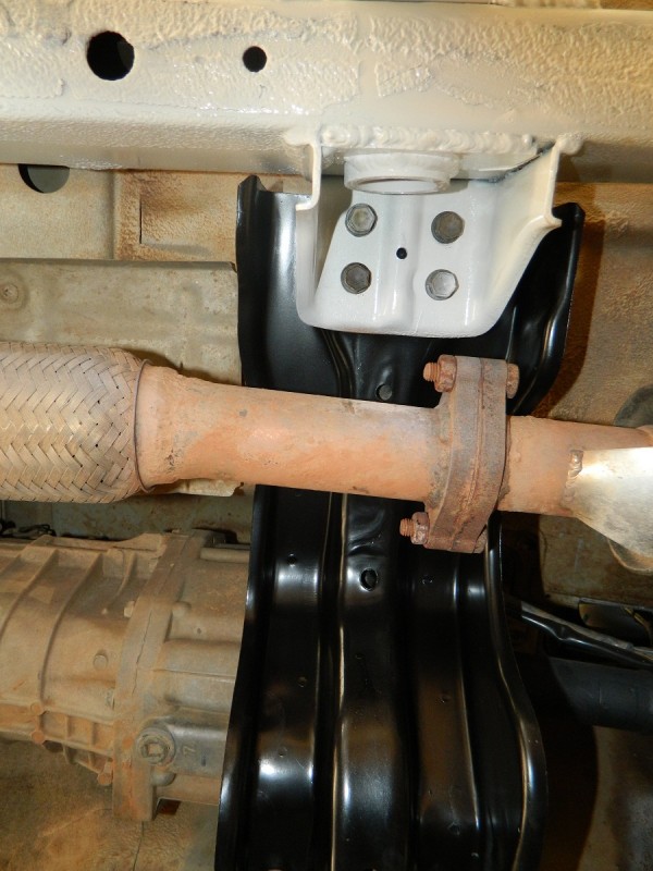

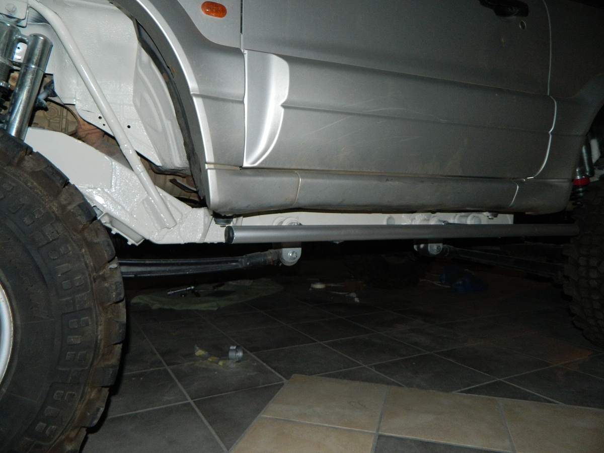

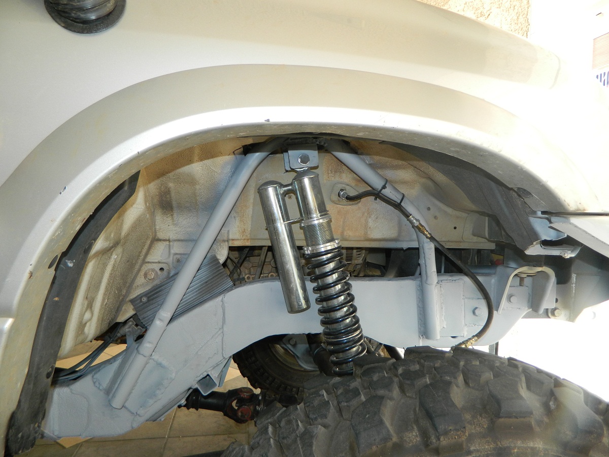

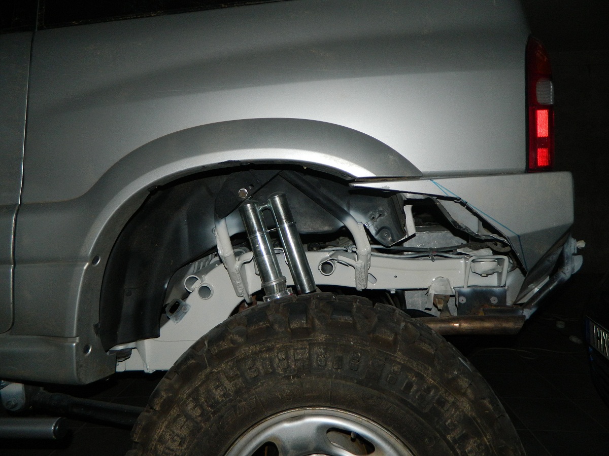

Στα δικά μας τώρα χτες έτριψα και αστάρωσα όλο το σασσί από μέσα-έξω και από κάτω, ενώ σήμερα πέρασα το χρώμα ίδιο με το χρώμα της εργοστασιακής τσίχλας. :wink:

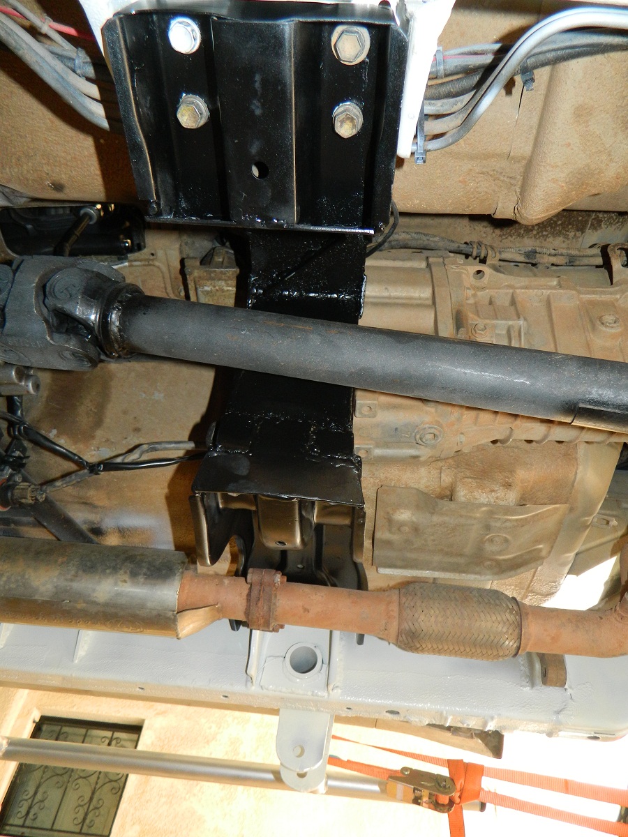

αύριο σειρά εχουν τα μαύρα χρώματα στις πίσω βάσεις των αμοτισερ και στη βάση του σασμάν. :wink:
το Σκ έχει πρεσαρίσματα και αλλαγή ελαίων σε διαφορικά κλπ. :wink:
και καμιά φώτο...
σήμερα πέρασα το χρωματάκι και προχωράμε...
Τα σκαλοπάτια θα γίνουν ίδια με το χρώμα του αμαξώματος δλδ Ζ2S και θα πέσει και βερνίκι.

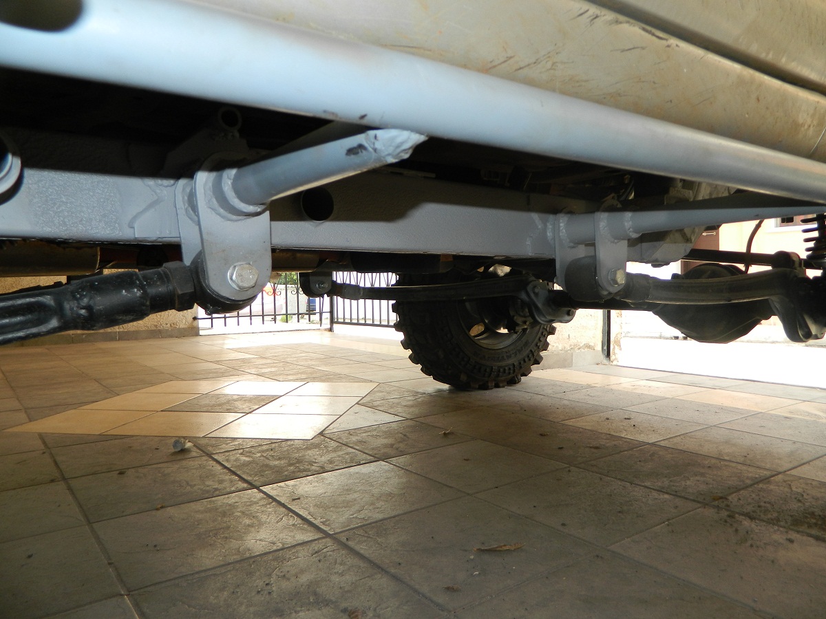

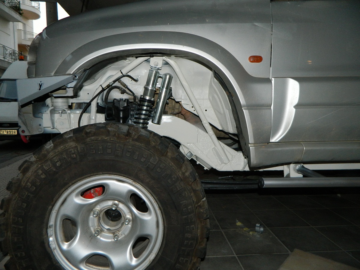

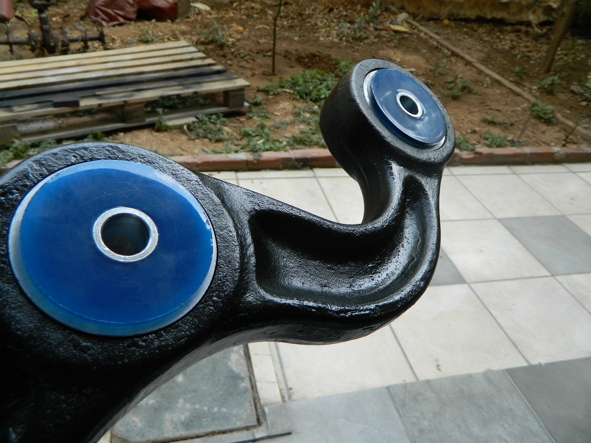

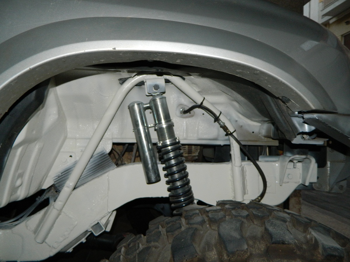

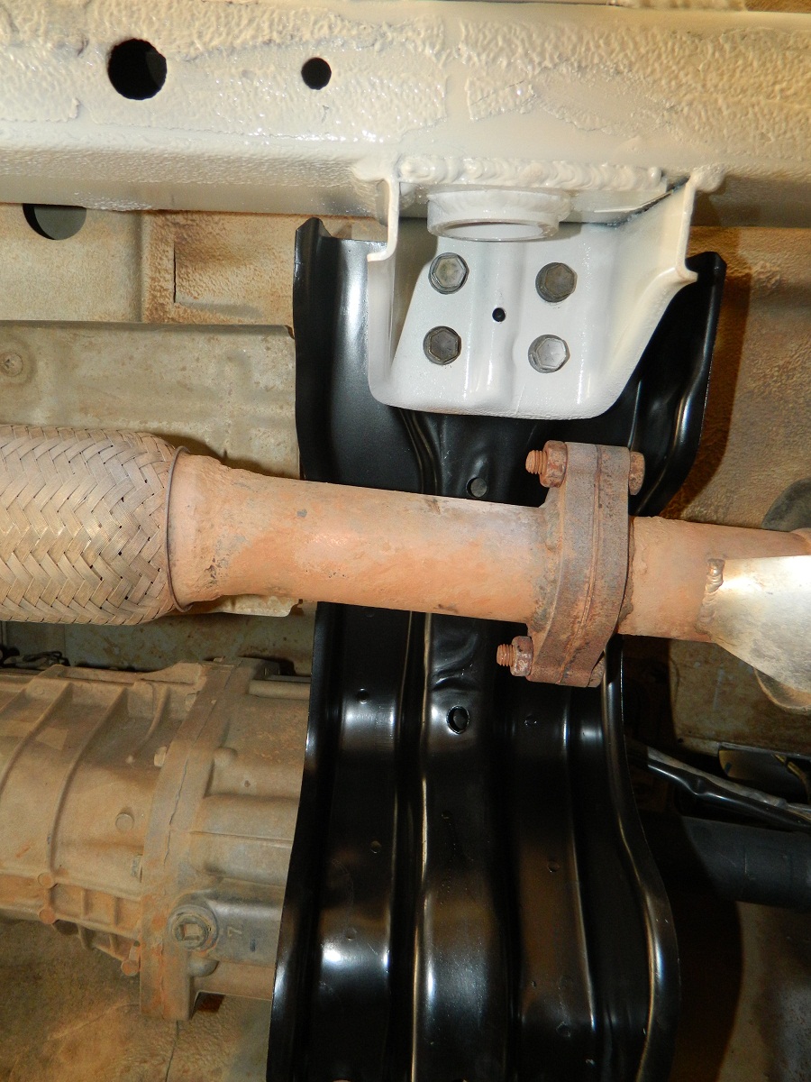

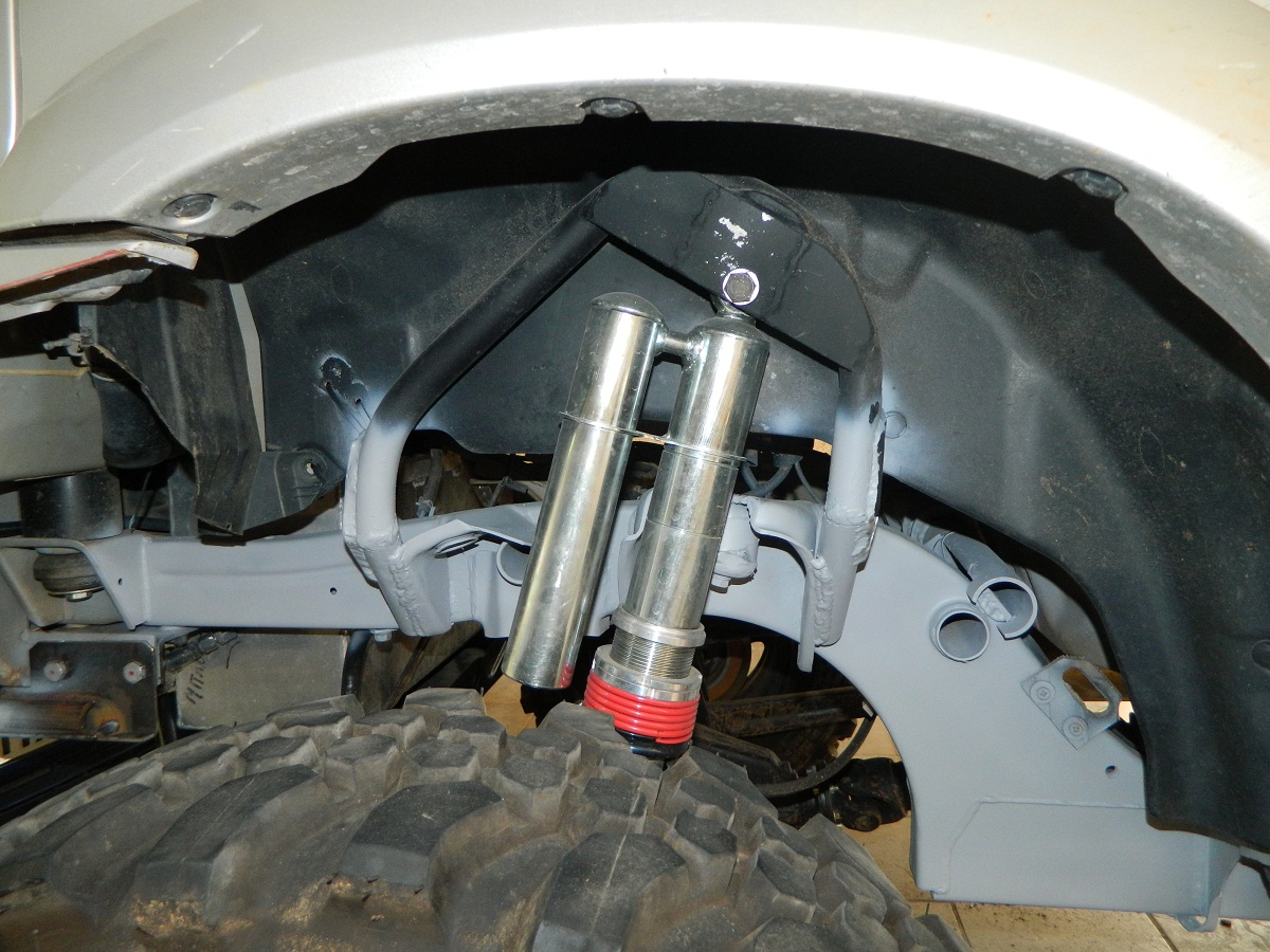

Σήμερα προχώρησα αρκετά βγήκε η βάση του σασμάν-τρίψιμο αστάρωμα βάψιμο δύο χέρια καθώς επίσης και τα εμπρός μπράτσα μιας που αύριο θα τα πάω για αλλαγή των συνεμπλοκ.Επίσης έχω τοποθετήσει ειδικά λαστιχα στους θόλους για να μην εισέρχονται λάσπες με τον κουβά στο χώρο του κινητήρα, και εφαρμόζουν στη βάση της θολόμπαρας.
Λίγα πράγματα έχουν μείνει και μετά μόνο χωσίδια και ανωριμότητες στα βουνά. :twisted:
Φώτο από αύριο
Re: KON.GVοSAS project...
Δημοσίευσηαπό KON.GV » Σάβ Αύγ 11, 2012 8:22 pm
Τέλος και οι εμπρός κόντρες και με την ευκαιρία ξαναφρέσκαρα και τον εμπρός άξονα καθώς και η βάση του σασμάν.
Αύριο πρωί πρωί λάδια-ξύδια αλλαγή και να φρεσκάρω και πίσω.
Εμειναν ντίζες για χειρόφρενο,βίδες για στερέωμα της πίσω γραμμής φρένων, η πίσω βάση του γρύλου να ολοκληρωθεί και κάτι ψιλά. :idea:
Αύριο μερικές φώτο ακόμη... :wink:
