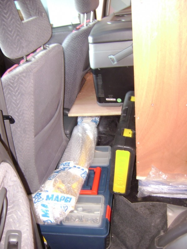

Το τυλιγμένο "αρνί" είναι το hi-lift (μεγάλος βραχνάς.. με την επιστροφή πρώτα ο θεός θα πάω να το πετάξω σε κανένα γκρεμό),
δε βολεύει - δε βολεύει - δε βολεύει..
είναι βαρύ - είναι άγαρμπο - είναι βοθρόλακας
για να λέμε και του στραβού το δίκιο, ήταν λάθος από την αρχή η αγορά του και η επιμονή να το έχω μαζί μου.. επιπλέον η βάση που κατασκευάστηκε στην μπάρα του κοτσαδόρου βρίσκει σε καταστάσεις περίεργες (νεροφαγώματα κλπ)..

heroicentaur έγραψε:Μπορεις να το αποσυναρμολογησεις το HI-LIFT και να το εχεις σε κομματια.
Ετσι θα μπορεις να το βολεψεις οπου θες.
Έχεις δίκιο.. το έχω ήδη σπάσει σε δύο κομμάτια.. και πάλι όμως πιάνει ζωτικό χώρο από άλλα αντικείμενα πιο χρήσιμα.. και πάλι παραμένει βαρύ και άγαρμπο.. επιπλέον, αν θα πρέπει να το συναρμολογήσω όταν χρειαστεί, αυτός θα είναι ένας έξτρα κόπος.. αν τελικά πάρω το γρύλο-μπαλόνι όλα θα είναι πιο βολικά.. το ελπίζω τουλάχιστον..
γενικώς, μη νομίζετε ότι επειδή δεν υπάρχουν τα πίσω καθίσματα, υπάρχει πολύς χώρος.. θα το δείτε και στη συγκέντρωση των γενεθλίων ότι όλα είναι τσίμα τσίμα.. ακόμα και οι οδηγοί!! 8) 8)

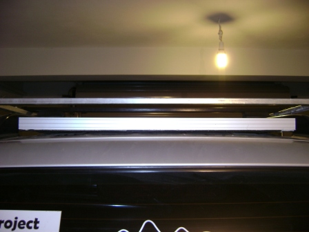

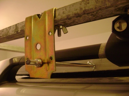

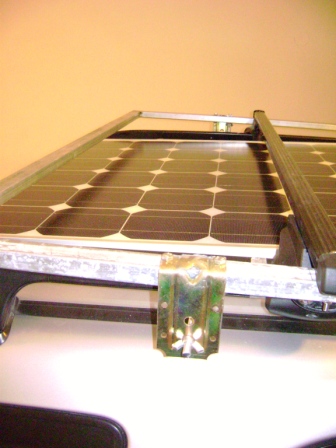

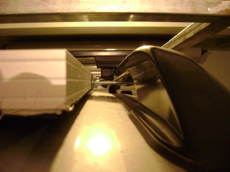

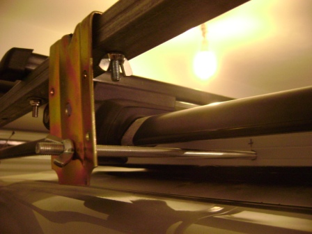

Το παζλ σιγά σιγά ολοκληρώνεται.. σειρά είχε η πλήρης εγκατάσταση του ΦΒ πάνελ στην οροφή του Ζήκου μεταξύ ουρανού και σκηνής.. Ίδου το αποτέλεσμα.. ελπίζουμε να είναι λειτουργικό και προπάντων ασφαλές.. το μελετήσαμε αρκετά και τελικά καταλήξαμε το πλαίσιο να είναι "σουβλισμένο" από μία ντίζα η οποία θα αφαιρείται και το πλαίσιο θα εξέρχεται προς τα πίσω.. στη συνέχεια θα τοποθετείται σε σημείο με ηλιοφάνεια κλπ κλπ..
Ιδού και το φωτορεπορτάζ..
ήταν κάποτε ένα ΦΒ πάνελ που δεν ήξερε που να μπει.. και τέλικα χώθηκε στην οροφή του αυτοκινήτου..

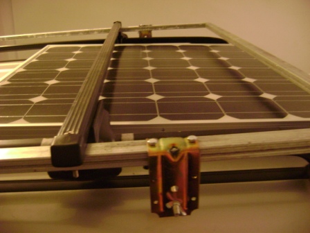

Δύο γωνιές εκατέρωθεν του μεταλλικού πλαισίου
Πεταλουδίτσες παντού!!!!!!
Όψη από επάνω.. μόλις πέσει και η σκηνή δε θα φαίνεται τίποτα..

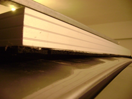

Επειδή ακριβώς το πλαίσιο εφάπτεται του ουρανού έχει τοποθέτηθει σε όλη την επιφάνεια από κάτω ειδικό αντικραδασμικό συνθετικό πλαστικό..

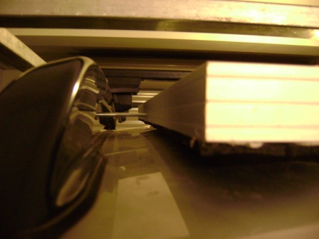

Η ντίζα θα λειτουργεί σαν σούβλα.. θα λύνονται οι πεταλούδες, θα τραβιέται από τη μία πλευρά και το πλαίσιο θα εξέρχεται..
Η εσωτερική πεταλούδα μπήκε επιπλέον για ασφάλεια για να μην παίζει αριστερά δεξιά το πλαίσιο.. αν και δεν έχει ανάγκη γιατί το αντικραδασμικό υλικό σχεδόν βεντουζάρει πάνω στα νεύρα του ουρανού.. ούτε λογοτέχνημα να έγραφα..

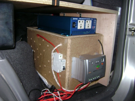

Άρτι αφιχθέν από Κίνα το inverter.. τοποθετήθηκε στη θέση του και πλέον το ΦΒ σύστημα ολοκληρώθηκε..
Για όποιον ενδιαφέρεται το ΦΒ σύστημα αποτελείται από τα εξής υλικά (στην παρένθεση οι τιμές μαζί με μεταφορικά).Είναι κάτι παραπάνω από επαρκές για το ταξίδι μας και γενικώς αξιοπρεπέστατο σε περίπτωση κατασκήνωσης μακρυά από τον πολιτισμό.. ήλιος μόνο να υπάρχει και όλα τ'αλλα γίνονται μόνα τους..
ΦΒ μονοκρυσταλλικό πλαίσιο 80wp (155,42 ευρώ)
Μπαταρία GEL βαθιάς εκφορτίσεως (και εκκίνησης) 85Ah (265 ευρώ)
Ρυθμιστής φόρτισης MPPT 10Α (62,04 ευρώ)
Inverter καθαρού ημιτόνου 12-220V 700 (257,5 ευρώ + έξοδα εκτελωνισμού.. προτιμήστε να το πάρετε από Ελλάδα.. το παρήγγειλα από το εργοστάσιο της Κίνας και την πάτησα γιατί δεν υπολόγισα τους δασμούς)

Μια μικρη επισημανση οι πεταλουδες με τους κραδασμους λασκαρουν και ξεβιδωνουν
Μηπως μια κατασκευη τυπου συρταρι να βολευε καλητερα και με αυτο το τροπο ισως θα μπορουσατε να χρεισημοποιοισετε το Φ/Β σαν σκίαστρο στο πισω μερος
antonisgoul
Δημοσιεύσεις: 249
Εγγραφή: Παρ Ιαν 15, 2010 11:39 pm
Τοποθεσία: Χανια Κρητης
Λάστιχα: 215-70-16
Suspension: mad+4cm kyb
Re: The Pin Project - Suzuki GV 2.0 ΤD
Δημοσίευσηαπό nidi » Τετ Απρ 04, 2012 10:38 pm
antonisgoul έγραψε:Μια μικρη επισημανση οι πεταλουδες με τους κραδασμους λασκαρουν και ξεβιδωνουν
Αντώνη, γιαυτό ακριβώς βάλαμε τις πεταλούδες.. για να πέφτει σφύξιμο-ξεσφύξιμο.. το συρτάρι δε χωρούσε με τίποτα.. καλή ιδέα πάντως.. κάτσε να πέσει και η σκηνή να δεις πόσο τσίμα τσίμα θα είναι.. πάντως για σκίαστρο θα έχουμε τεντόπανο!!
