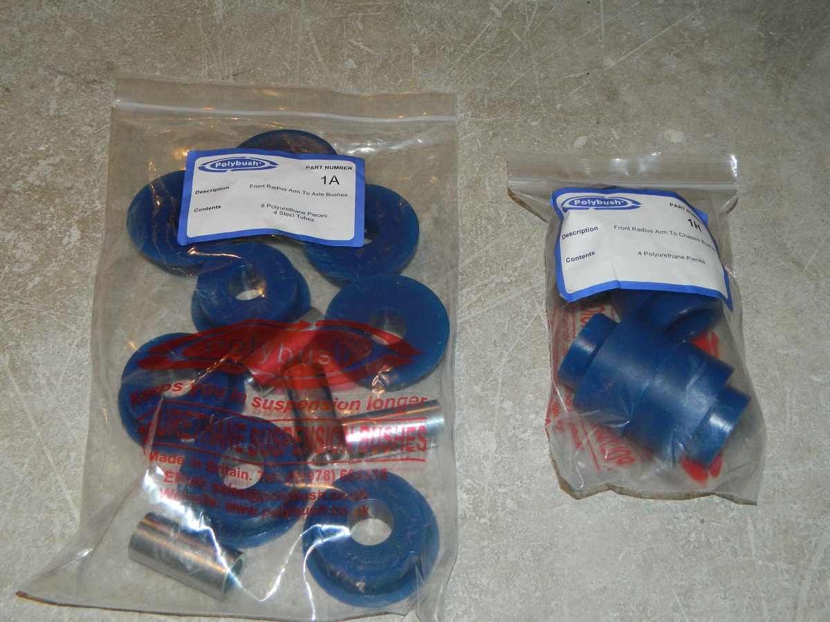

Τα" ήσυχα τουβλάκια" της Polybush ήρθανε και ετοιμάζεται ο τόρνος με το που πέσει η πολύ ζέστη.. :lol: :lol:
Έβγαλα αρκετές φώτο για σύγκριση μεταξύ των μαμά συνεμπλόκ και των νέων.ΑΛΛΑ.....είχαμε απώλειες στην κάρτα της μηχανής από άσχετο γεγονός μη δυνάμενο να προβλεφθεί και να αποφευχθεί :twisted: :twisted:
οπότε polybush-φώτο :1-0.Το σκ θα έχω τροχίσματα και λειάνσεις οπότε θα ποστάρω όλες τις φώτο. :idea:

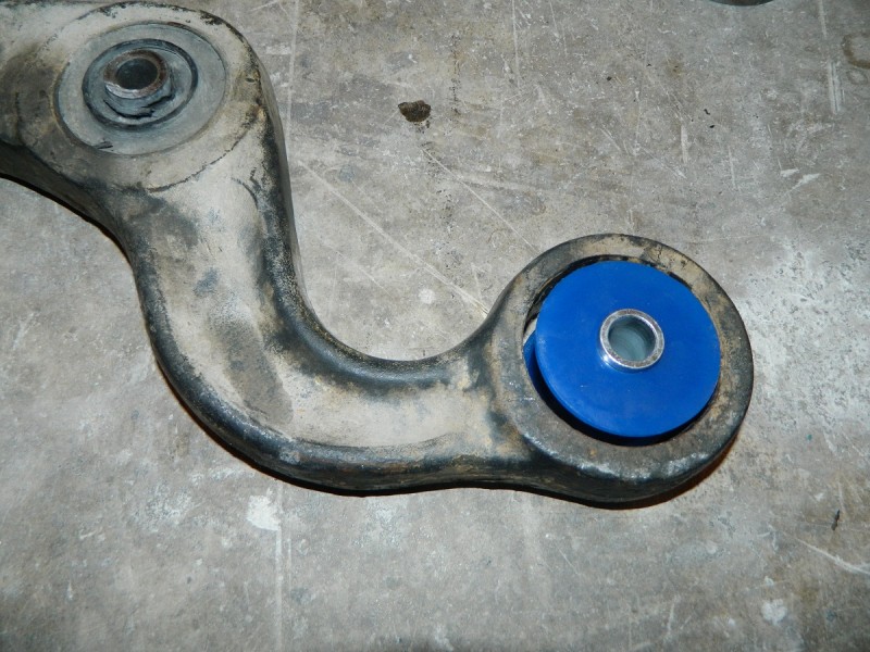

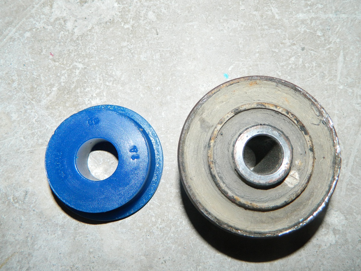

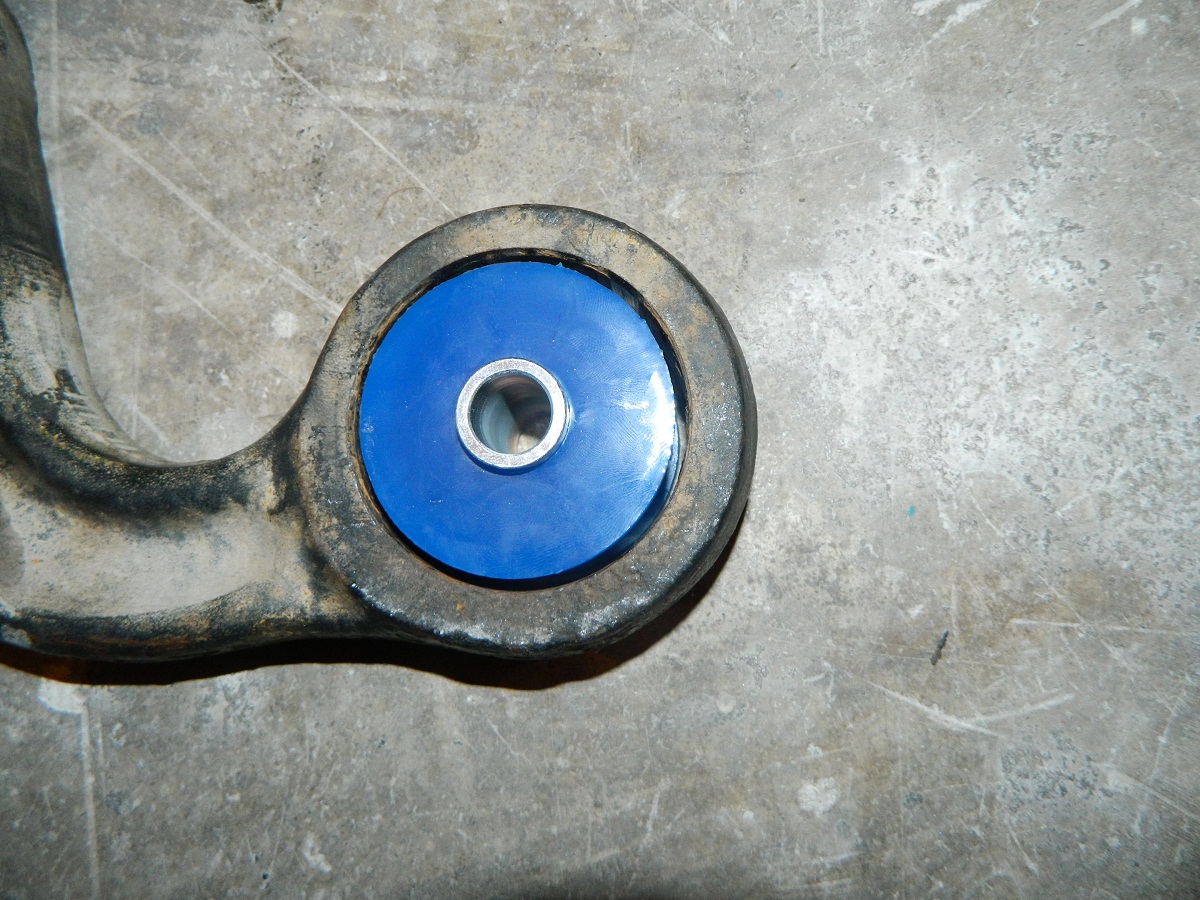

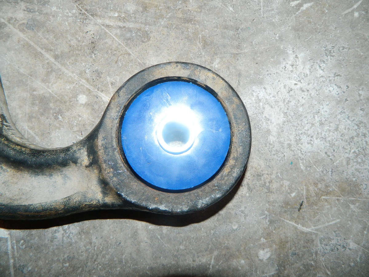

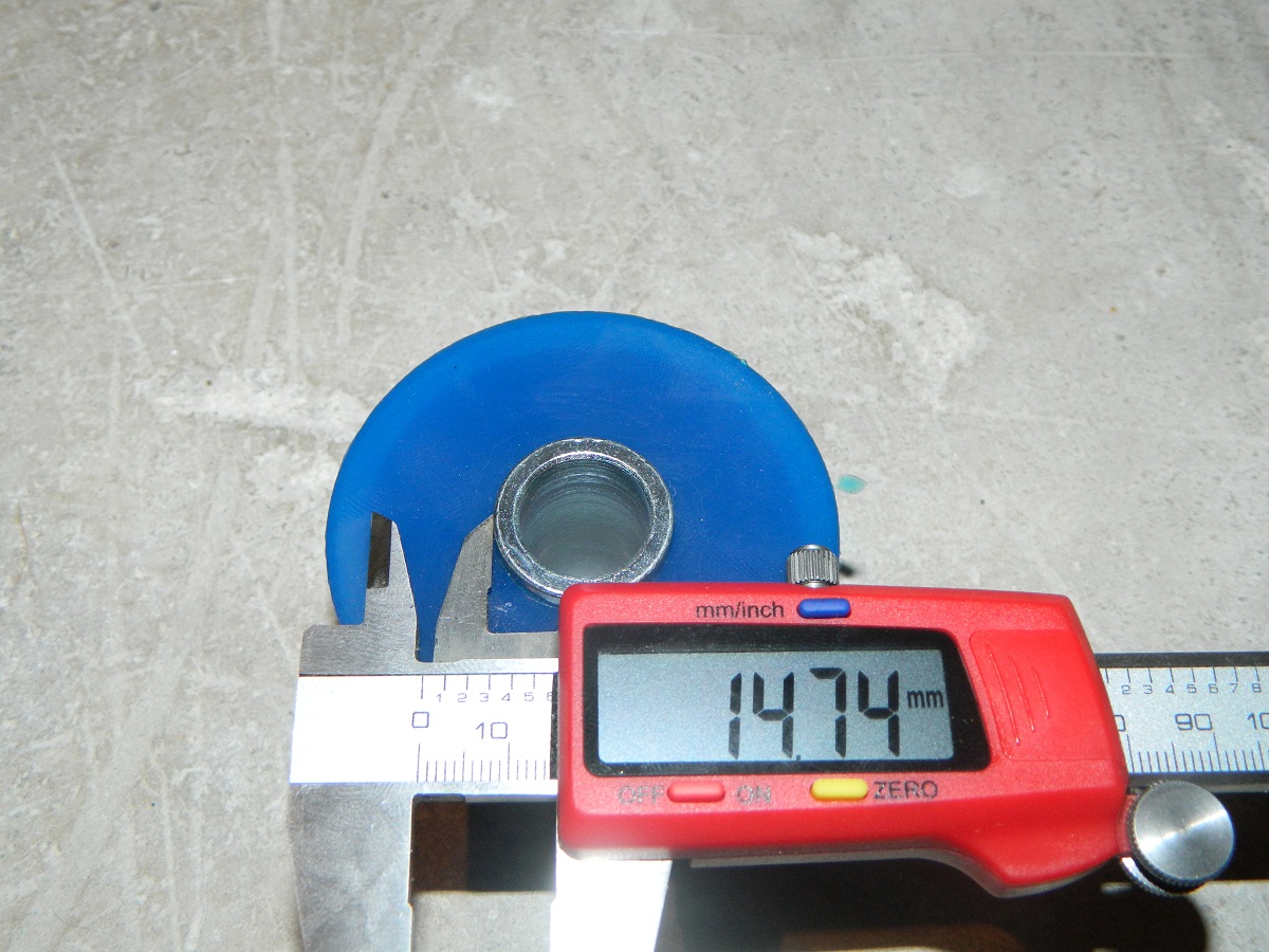

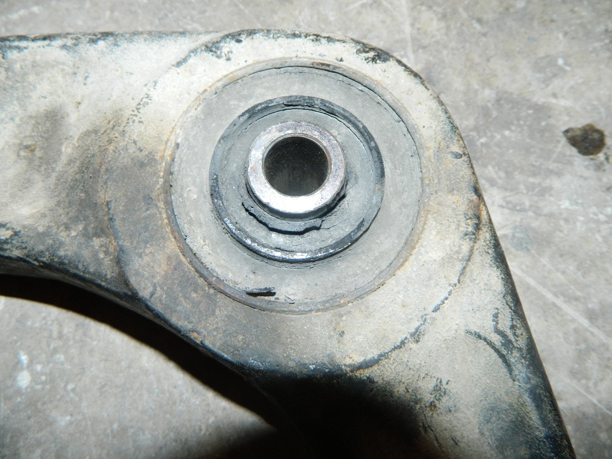

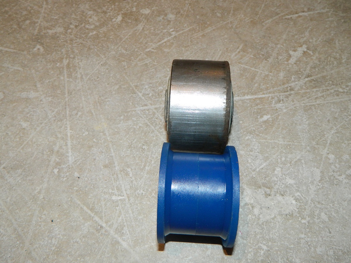

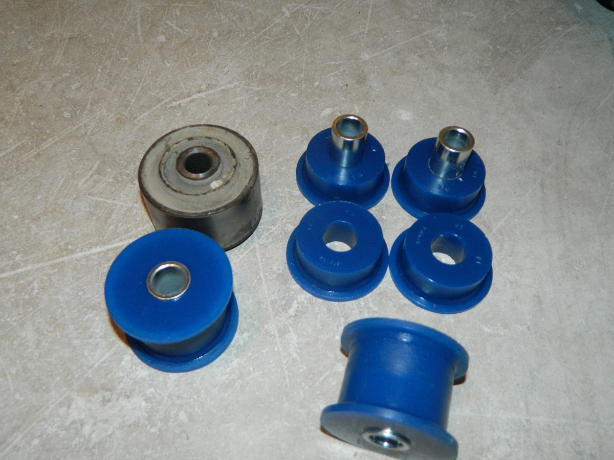

Μερικές φώτο από τα νέα συνεμπλόκ που θα αντικαταστήσουν τα εργοστασιακά στον εμπρός άξονα και πιο συγκεκριμένα στη ζεύξη με τα μπράτσα. :idea:
Τα μαμά συνεμπλόκ είναι διπλά με εσωτερικό μεταλλικό στεφάνι και πολύ δύσκαμπτα αφού το εξωτερικό λάστιχο είναι σκληρό "καρκάνι" όπως κάνει ο Μητσοπεππας τα κοτοσούβλακα στην ψησταριά.. :lol: :lol: :lol: ενώ το εσωτερικό είναι αρκετά μαλακό αλλά έχει πολύ λίγο πάχος και σαφώς περιορισμένο φλεξ. :idea:
Το πολυ μπους είναι φτιαγμένο για λαντ ρόβερ (αρκετά βαρύ όχημα) και του δίνει πολύ περισσότερο φλεξ και είναι αντοχής. :wink:

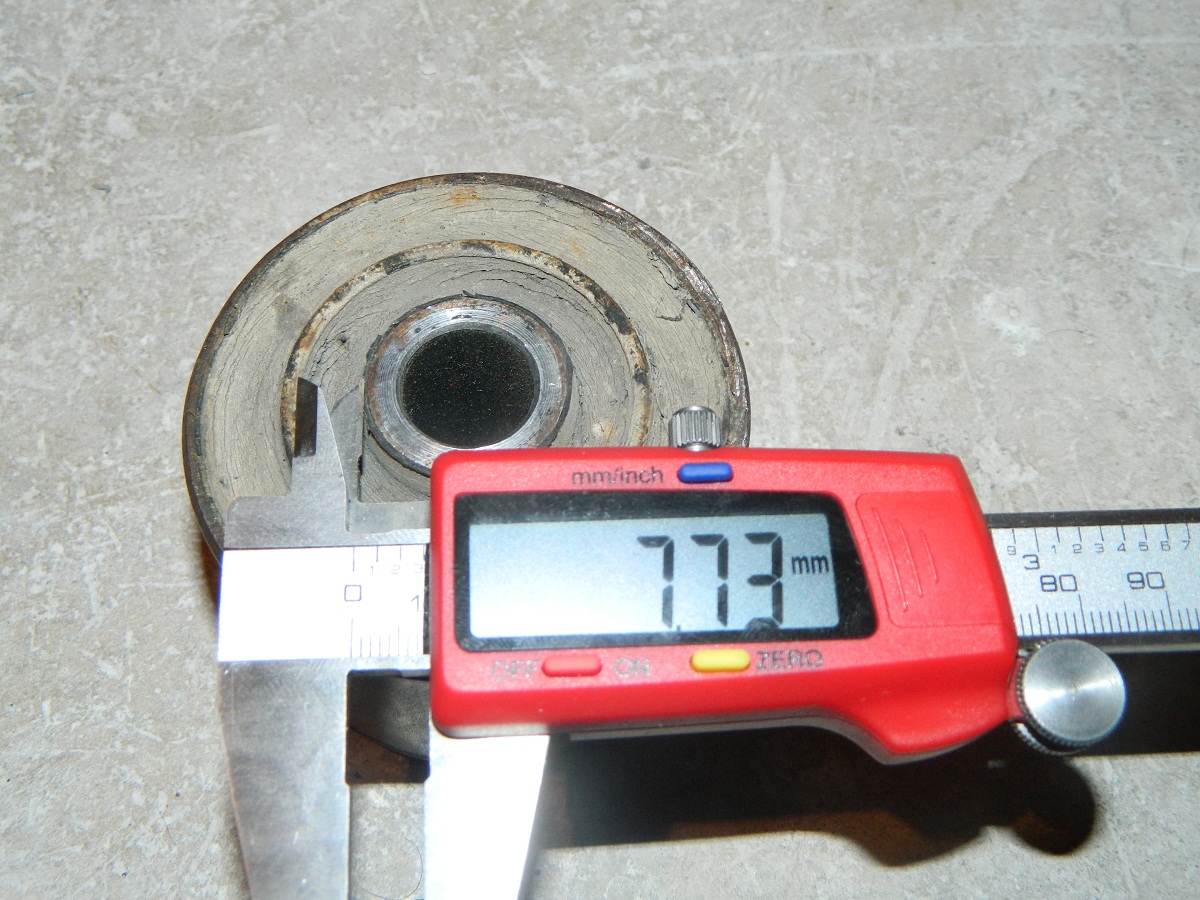

Για να τα προσαρμόσω στα δικά μου μπράτσα θέλει να κατασκευάσω 4 δαχτυλίδια πάχους 1 εκ από αλλουμίνιο η σίδερο.
Να βάλω καμιά φώτο...
Αυτά με τις φώτο....αύριο πάμε για τροχουδάκι και προετοιμασία για την εμπρός θολόμπαρα και τη μπάρα κάτω από το κάρτερ στο ύψος που δένουν τα ψαλίδια στο πίσω μέρος. :wink:

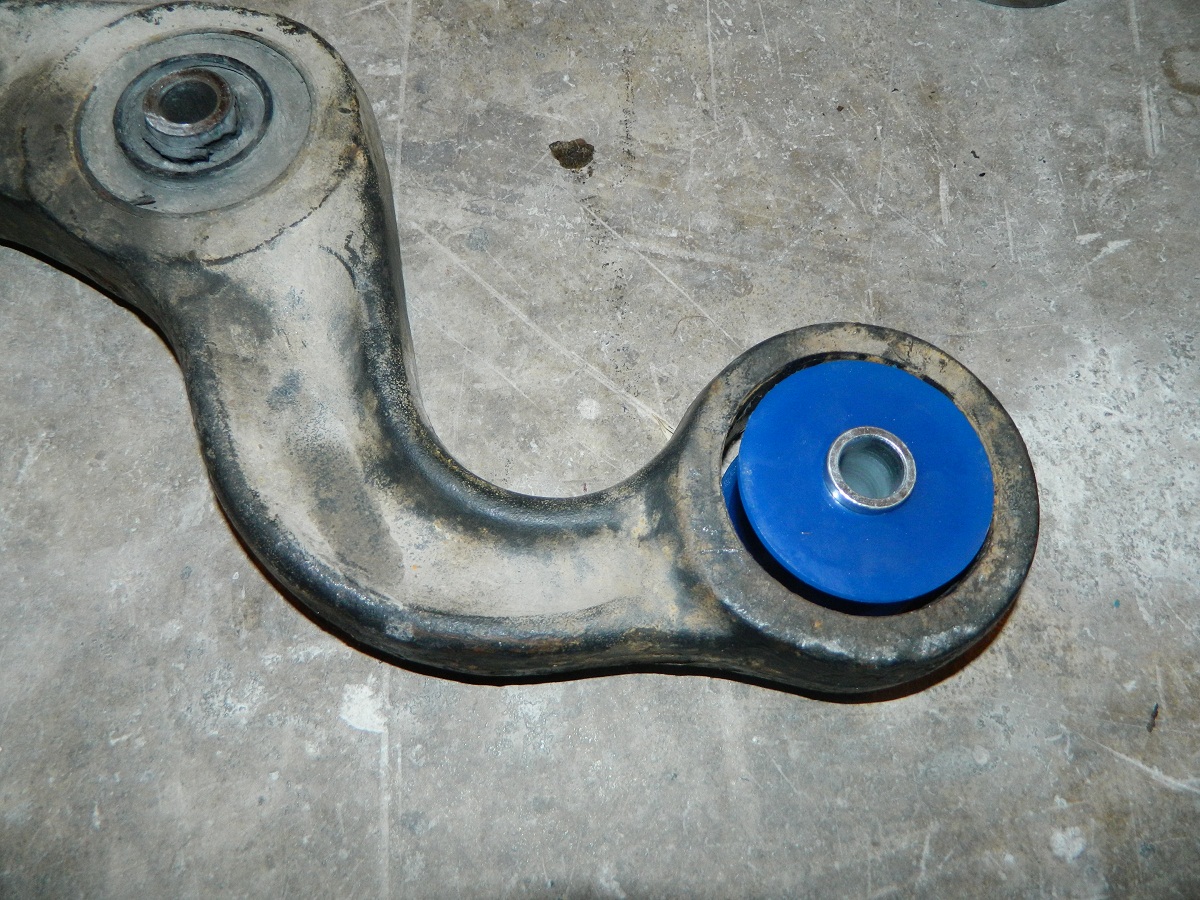

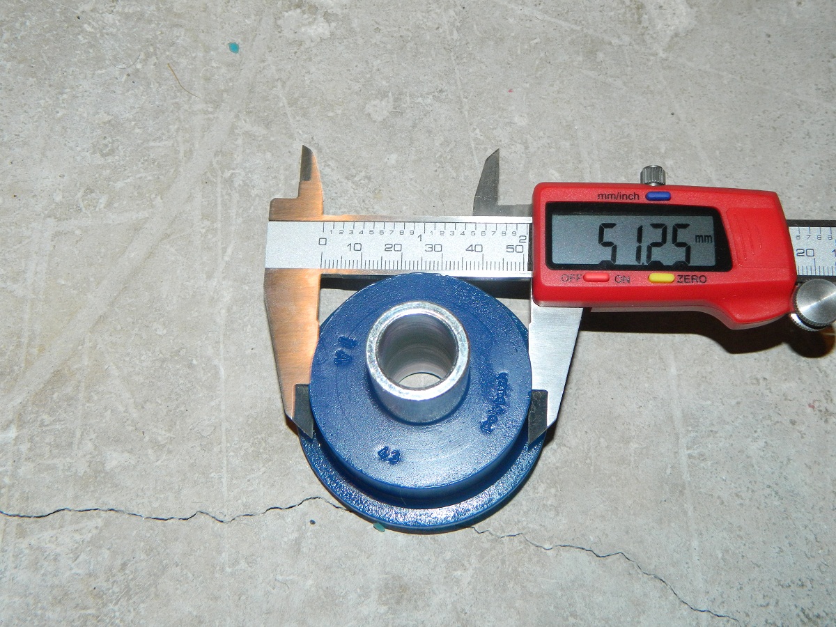

Έτοιμα τα νέα μπρακέτα και από αύριο και μερικά σίδερα ακόμη.
Από τρίτη πάμε τόρνο να γίνουμε τορνούκηδες.. :lol: :lol: :lol:

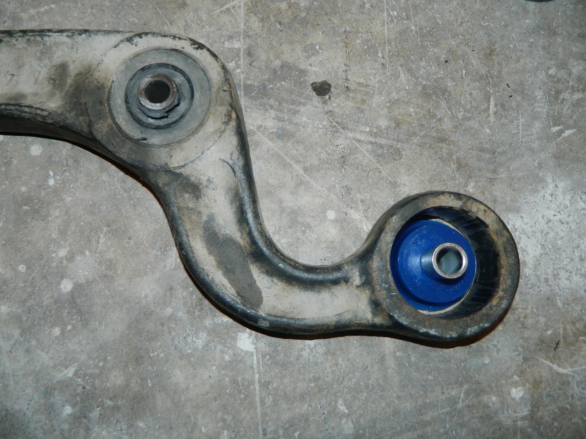

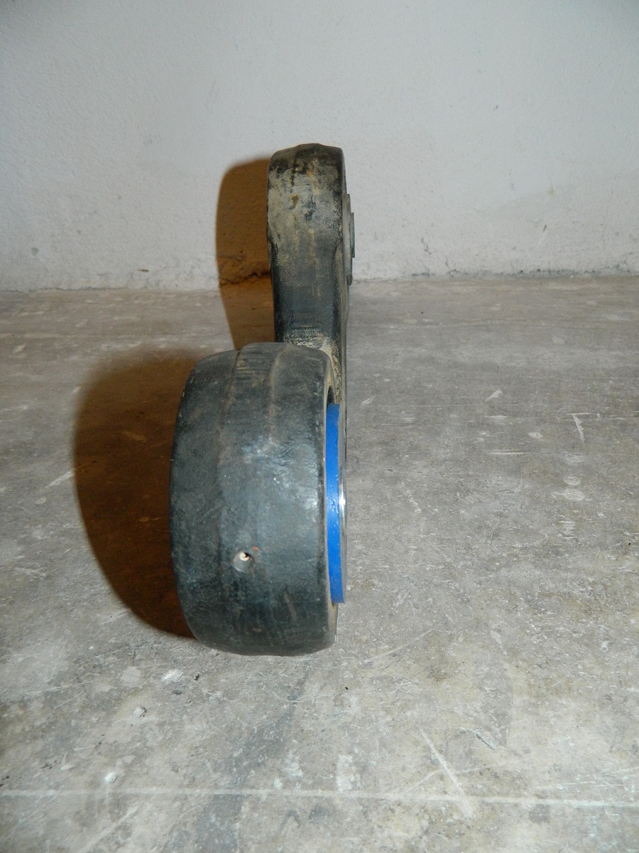

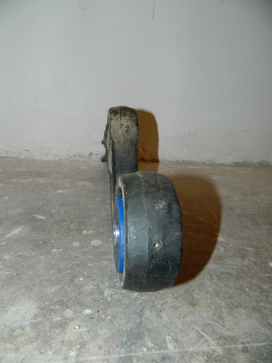

4 δαχτυλίδια με φάρδος κάτι λιγότερο από 4 εκ και πάχος σκάρτα 1 εκ και τα συνεμπλόκ είναι πάνω.
Λίγες φώτο γιατί βαράει η ζέστη και πρέπει να φύγω στο βουνό για δροσσσσααα μέχρι αργάμιση... :mrgreen: :mrgreen:
Πίσω το μαμά και εμπρός το μισό πολυ μπούς.
το μαμά σε πιο κοντινή....το εσωτερικό λάστιχο κομμένο ενώ το έξω σχεδόν άθικτο(όλο το φλεξ καλείτε να το δώσει το εσωτερικό λάστιχο το οποίο εχει λίγο πάχος 7 χιλ περίπου),γνωρίζοντας ότι το 240 GD δεν έχει και τα τρελά ανοίγματα γιατί στη μέση περίπου οι κόντρες έχουν ζαμφόρ σχήματος Π τόσο μπροστά όσο και πίσω. :idea:
Το πόσο θα αντέξουν και το πόσο έξτρα φλεξ θα έχω μετά την παρέμβαση αυτή θα του δούμε μόνο στο βουνό...και φυσικά και πως θα πηγαίνει στην άσφαλτο. :idea:
Ο πολυμπουσοκατασκευαστής εγγυάται περισσότερο φλεξ εκτός δρόμου από μαμά αντοχή στη χρήση και καθόλου τρέμουλα και λοιπά "κ'ολπα"
:arrow: :arrow: ΘΑ δείξει
