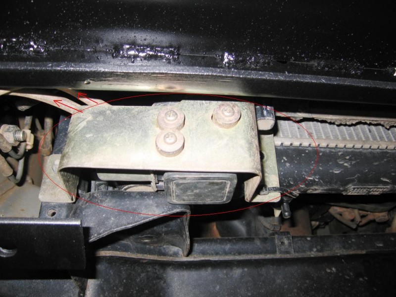

δεν το έχω κάνει αλλά θα πρέπει να απομονώσεις το εμπρός κομπρεσεράκι που δίνει αέρα στο γκρουπάκι για να εμπλέκετε εμπρός η κίνηση.το μεσημέρι θα βγάλω φώτο το κομπρεσεράκι να στο δείξω...
γνώμη μου.....γιατί δεν τοποθετείς πλύμνες ελεύθερου τροχασμού??να κάνεις και οικονομία όταν θα είσαι πισωκίνητος?
το θεωρώ καλύτερο....

να και μια φώτο από το μαμά κομπρεσεράκι που φροντίζει για την εμπρός κίνηση.Αυτό θα πρέπει να καταργήσεις...βρίσκεται στο εμπρός μέροςκαι πίσω από τον προφυλακτήρα στη μεριά του συνοδηγού. :wink:

Δεν κάνει τπτ!
να φανταστείς κάποιος κάπου κάποτε μου είπε ότι είναι αισθητήρας ABS.... :lol: :lol: :lol: :lol: γιαυτό το φωτογράφησα μη νομίζουν και άλλοι άλλα! :wink:
:lol: :lol:
με ένα ρελέ και διακόπτη κάνεις δουλειά!αλλά καλύτερα να συμβουλευτείς ηλεκτρολόγο! :idea:
