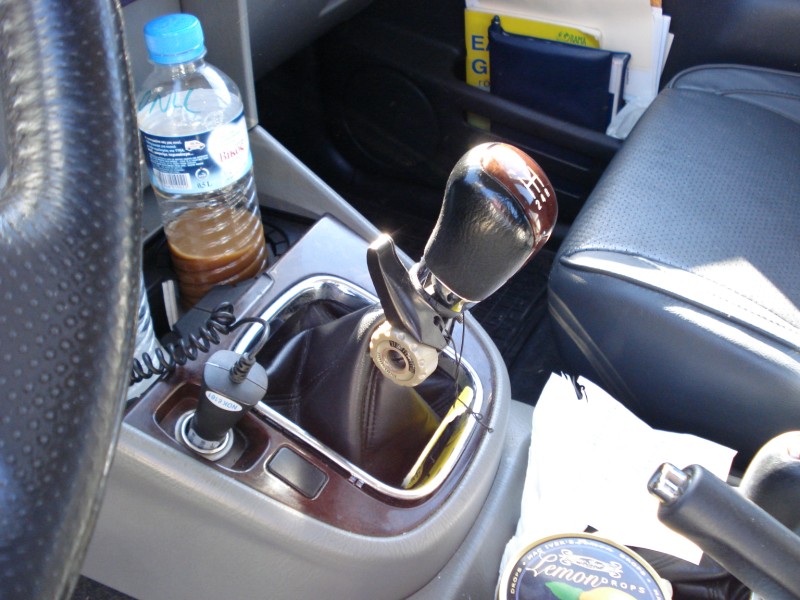

Επειδή το θέμα ανακινήθηκε πρόσφατα αλλού και για να βοηθήσω το φίλο Γιώργο A7PILOT με τις φωτό επειδή "δεν το έχει", μου ζήτησε να σας πω τα ακόλουθα, σε σχέση με την ιδιοκατασκευή χειρόγκαζου που έχει κάνει:
Επίσης οι 2 παραπάνω δημοσιεύσεις των SAM & MAstergunner μεταφέρθηκαν εδώ. :wink:
H ντιζα και το χειριστήριο είναι από ταχύτητες ποδηλάτου. Επειδή έχουν "απο χέρι" ενσωματωμένο το σφηκτήρα για το τιμόνι του ποδηλάτου είναι ιδανικά για τον μοχλό των ταχυτήτων.... Κόστος 5 ευρω.

Δημοσίευσηαπό A7PILOT » Τρί Ιουν 28, 2011 10:52 pm
Συγνώμη , αλλα τώρα ειδα τις απορίες
Λοιπον για το πρώτο η ντίζα περνάει μέσα από το πλαστικό κάλυμα του λεβιέ ταχυτήτων και επεμβαίνω στο μοχλό του ποδόγκαζου και όχι στην πεταλούδα στον χώρο του κινητήρα. Για το δεύτερο όντως όλα κάνουν "κλικ" , αλλα αν το σκευτείς "μετράς" τα κλικ και έχεις την ταχύτητα που θέλεις....

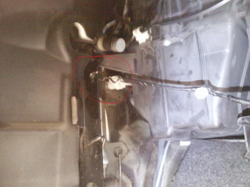

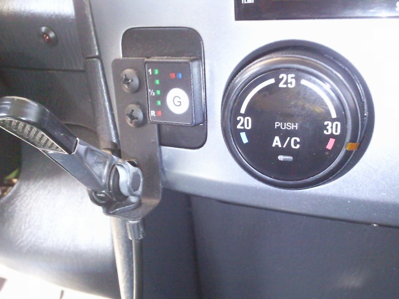

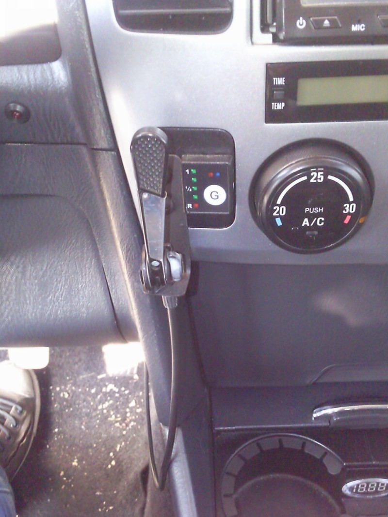

λεβιεδακι απο παλιο ποδηλατο χωρις κλικ κλακ εχει πεταλουδα
γωνια μεταλικη και βιδωμα στο ταμπλο για να ειναι σταθερο
Φωτογραφία0113 (800 x 600).jpg (87.4 KiB) 15351 προβολές
τρυπα στο πεταλι και γατζακι απο κουρτινακι για να βγαινει στο μπαμ
Φωτογραφία0117 (800 x 600).jpg (47.46 KiB) 15351 προβολές

Λιάκο μία ερώτηση !
Έχει τη δύναμη το λεβιεδάκι του ποδηλάτου να μετακινεί το πεντάλ ??? :think:
Re: Χειρόγκαζο
Δημοσίευσηαπό liakos.gv.2.5 » Τρί Νοέμ 22, 2011 1:45 pm
το μετακινει και μονο του αλλα εγω πρωτα το κραταω σταθερο με το ποδι και το ΄΄κλειδωνω΄΄ με το χειρογκαζο για ασφαλεια ;)
