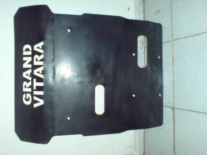

τα στραντζαρισματα εγιναν σε σιδεραδικο που εχει στραντζα.οι βασεις ειναι απο λαμα σιδηρου.εκτος απο σεγα θελεις δραπανο,τροχακι φραπεδιερα! :wink:
για εμενα δεν ειναι κατι το δυσκολο αρκει να εχεις χρονο και υπομονη!
για αρχη παρε τα πατρον και κανε σε φυσικο μεγεθος ποδια απο χαρτονι κιβωτιων!μετα τοποθετησε τα κατω απο το gv με μονωτικη ταινια προχειρα να δεις πως καθεται.

μια ποδια και απο εμενα

Δημοσίευσηαπό KON.GV » Σάβ Νοέμ 08, 2008 9:10 pm
πολυ ωραια!απο σιδερο ειναι?η αλλουμινιο? :wink:
την εχεις τοποθετησει???
Δημοσίευσηαπό vaggelis » Δευτ Νοέμ 10, 2008 12:24 am
δεν την εχω βαλει ακομα πριν λιγες μερες εκανα αυτο το demo της φωτο.
η ποδια της φωτο ειναι απο λαμαρινα 1χιλ για να μπορω να την δουλεψω πιο ανετα την κανονικη θα την φτιαξω απο αεροπορικου τυπου αλουμινιο 5 η 6 χιλ που θα ειναι ελαφρια και ανθεκτικη σε διαφορα χτυπηματα.

Δημοσίευσηαπό KON.GV » Δευτ Νοέμ 10, 2008 11:21 pm
ωραιος! :wink: για εμενα 5mm ειναι καλα και οχι παραπανω.η να βαλεις κριθαρακι"νευρα" οπως εγω στη δικια μου. θα ειναι πολυ ανθεκτικη και πιο ελαφρια.
οπως και εγω σιγουρα δεν θα τρεχεις σε αγωνες! :wink: θα εχεις προστασια καλη και ξενοιαστο κεφαλι.

Δημοσίευσηαπό GEORGE.B » Κυρ Νοέμ 08, 2009 12:58 pm
Οταν διαβαζουμε μαθενουμε.
Η ποδια ειναι πατρον απο σχεδιο που βρηκα απο εδω ειναι 5mm αλουμινιου παναλαφρη ανθεκτικη και το κοστος της 50 ευρω (μονο το υλικο και η εργασια δωρο απο γνωστο)

Δημοσίευσηαπό KON.GV » Δευτ Νοέμ 09, 2009 9:22 pm
vitaras ΙΩΑΝΝΙΝΑ έγραψε:λαθος εργαλειο εβαλες κυρφανη σφυρι και τροχακι πρεπει να βαλεις τετοια τον μαθενει ο φιλος του. :lol: :lol: :lol: :lol:
:lol: :lol: :lol: σωστά γιατί τώρα με τις βάσεις που κατεβάζουν το καβούκι θα πρέπει να κόψω με τροχό και να κολλήσω κομμάτι στραντζαρισμένο. :wink: και σφυρί για να κάτσει τέλεια. :wink:
άψογη κατασκευή φίλε Γιώργο!και ωραία τιμή!
