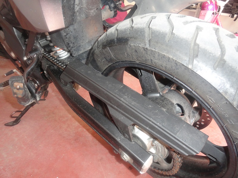

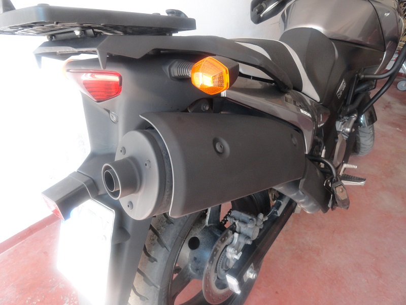

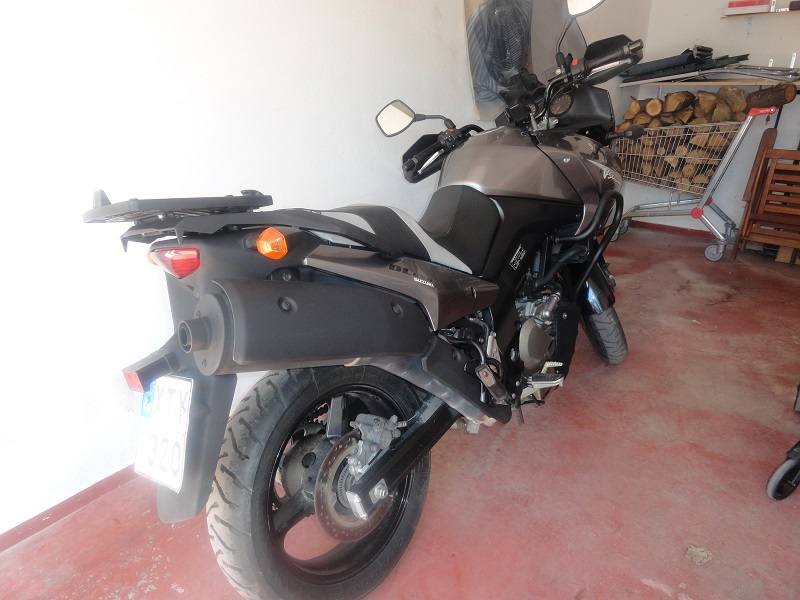

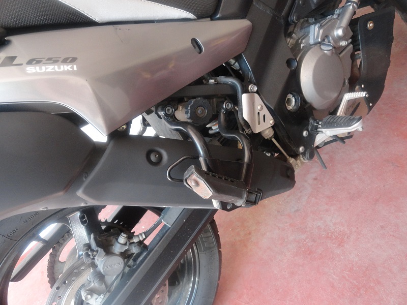

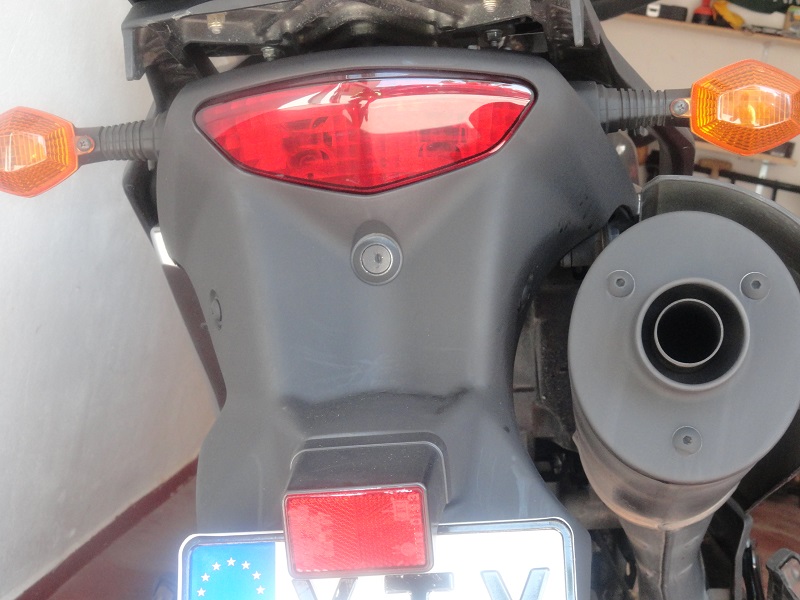

Δημοσίευσηαπό SAVE ANIMAL » Τετ Μάιος 06, 2015 1:00 pm
πρωτα με το διαφανο βερνικη
μετα το χρωμα μαυρο ματ
και τα δυο μαζι περιπου στα 10 ευρω
εξατμιση πλαινο και το πισω μερος το στρογγυλο (είναι μεταλικα)πριν ηταν ασημι γυαλιστερο!!
το κατω κομματι το πρωστατευτικο ηταν καμενο από τα χρονια!!(πλαστικο μαυρο ματ)
πισω πλαστικο
σηδερενια βαση-χερουλια κατω από την σχαρα
πλαστικο καλυμα στην αλυσιδα
είμαι πολύ ευχαριστημένος με το αποτέλεσμα!!καλη εφαρμογή χωρις νερα (μου εφυγε λιγο στα χερουλια)και ειδικα στην εξατμιση μεχρι τωρα κανενα απολυτος πρόβλημα(το λεω διοτι οσοι το ειδαν με ρωτησαν αν είναι χρωμα φωτιας) :naughty:

SAVE ANIMAL έγραψε:την ιδια λυση διαλεξα και γω για την μηχανη μου (v-strom)για τα πλαστικα που ειχαν καει απο τα χρονια!Εκατσα και τα εβγαλα και τα περασα με σπρει πρωτα ενα διαφανες που κανει δουλεια κατι σαν μηνιο και μετα το χρωμα !Το αποτελεσμα πολυ ομορφο και τα σπρει ποιο οικονομικα ακομα !!
Καμιά σχέση αυτό που έκανες Βασίλη με το plastic dip εσένα είναι απλό χρώμα. Το διαφανές που έβαλες πρώτο είναι αστάρι και χρησιμεύει για να πιάσει το χρώμα στα πλαστικά. Στα μεταλλικά μέρη που έβαλες αστάρι δεν κάνει το συγκεκριμένο υπάρχει άλλο για μέταλλο.

Δημοσίευσηαπό SAVE ANIMAL » Τετ Μάιος 06, 2015 3:23 pm
Για τα πλαστικα πειρα τα συγκεκριμενα σπρει και οπως βλεπεις εκαναν δουλεια απλα στην πορεια ειπα να δοκιμσω και στο προστατευτικο της εξατμισης!Προς το παρων παντος δεν υπαρχει προβλημα!Εχεις δικιο Σπυρο οτι ειναι απλο χρωμα ειναι μια οικονομικη λυση για φρεσκαρισμα!! ;-) Για τις ζαντες παντος για μενα η καλυτερη λυση ειναι ηλεκτροστατικη βαφη αλλα :twocents-mytwocents:
