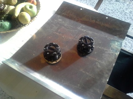

Δημοσίευσηαπό ΜΠΑΟΥ » Δευτ Νοέμ 25, 2013 11:17 am
ποδιά πλήμνες.jpg (51.23 KiB) 8809 προβολές
Η ποδιά δεν μπήκε ακόμα λόγω βροχής(που να ξαπλώσω απο κάτω) οι πλήμνες τοποθετήθηκαν και έκαναν εμφανή την παρουσία τους στη συμπεριφορά του αμαξιού 1η και 2α ξυπνήσαν απο χαμηλότερες στροφές σίγουρα θα έχω διαφορά στην κατανάλωση προς το καλύτερο...να προσθέσω οτι οι πλήμνες αγοράστηκαν απο το κατάστημα που μας έχει κάνει προσφορά στο Ψυχικό στα 134 ευρώ με την έκπτωση(10%).

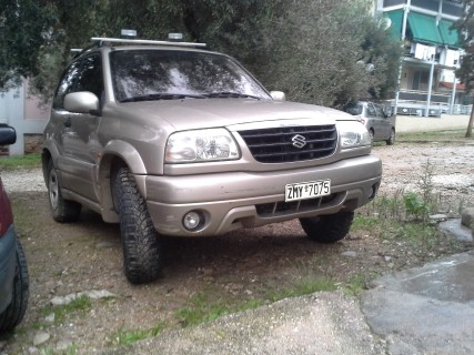

Δημοσίευσηαπό ΜΠΑΟΥ » Δευτ Δεκ 02, 2013 1:55 pm
Πήραμε και 2.5 ποντάκια απο το λάστιχο 205/80/16.
Εντυπώσεις:
κάνει φασαρία=>βάζω μούζικα
ποιότητα κύλισης μέτρια αλλά για μάντ λάστιχο οκ=> θα παίξω λίγο με τις πιέσεις
το αμάξι δεν έχει κόψει πάει μια χαρά ,μπορεί να είναι ποιο ψηλό αλλά είναι και ποιό λεπτό!
μέχρι ώρας άνευ σηκώματος δεν μου έχει βρεί πουθενά..θα το εξετάσω εκτενώς.

Δημοσίευσηαπό ΝΙΚΟΣ ΧΡΙΣΤΑΚΗΣ » Δευτ Δεκ 02, 2013 4:58 pm
205/80/16. Δεν βρισκει πουθενα στο στριψιμο ή σε καποιο βυθισμα :think:
Γιατι μου αρεσαι η ιδεα :clap:

Δημοσίευσηαπό ΜΠΑΟΥ » Δευτ Δεκ 02, 2013 6:05 pm
ΝΙΚΟΣ ΧΡΙΣΤΑΚΗΣ έγραψε:205/80/16. Δεν βρισκει πουθενα στο στριψιμο ή σε καποιο βυθισμα :think:
Η ακτίνα του τροχού μεγαλώνει κατα 2.5 πόντους ,το πλάτος μειώνεται κατα 1 πόντο και εκεί σώνεται ή κατάσταση! Σε κανα βουνό δεν
το έχω πάει ακόμα.
Παρατήρησα οτι τα μπαμπ στοπ ηδικά μπροστά είναι πολύ μεγάλα ίσως να χρειάζεται πίσω καναν αποστάτη 2.5 πόντους ώστε να
μαζευτεί λίγο ο τροχός προς το κέντρο του αμαξιού και να ψηλώσει λίγο ,το ποιό επίφοβο είναι να πετάξει τους πίσω
λασπωτήρες σε χοντρό στραμπούλιγμα.
Στο τέλος μάλλον θα βάλω 2.5εκ μπροστά και 4 εκ πίσω τάκους.

Δημοσίευσηαπό ΝΙΚΟΣ ΧΡΙΣΤΑΚΗΣ » Δευτ Δεκ 02, 2013 7:01 pm
Οκ με καλυψες ευχαρηστω.. οσο και να τρογομαι τεληκα αυτο που με σωζει ειναι ψηλωμα και 15" ζαντα και ολλα θα ειναι τζετ
που θα παει θα γινει και αυτοοοοοοοο :snooty: :pray:

Δημοσίευσηαπό Billy » Πέμ Ιαν 16, 2014 3:58 pm
Είχα πάντα απορία αν μπορώ να βάλω τα ελαστικά που έβαλες καθώς βγαίνουν μόνο σε αυτην την διάσταση για το αν όντως βρίσκουν και αν θα βαρύνει πολύ το αυτοκίνητο.. Απο ανάρτηση έχω mad και προσθήκες!! Πάντως με τα Bf Goodrich και διάσταση 215/70-16 εγώ βλέπω και κατανάλωση ανεβασμένη αλλά και έχει κόψει αρκετά.. Σε ανηφόρες πεθαίνει...

Δημοσίευσηαπό ΜΠΑΟΥ » Πέμ Ιαν 16, 2014 4:07 pm
Σε έναν καφέ το πέρνεις βόλτα και άμα θές ζυγίζουμε και τα λάστιχα,δέν βρίσκουν γιατί δεν το έχω στραμπουλίξει καλά ακόμα γιαυτό λέω να το κάνω με τάκους μπάς και σώσω κανα λασπωτήρα.
Σε ταξίδι μου καίει 9,7 με 10 με ταχύτητες μέσο όρο 105 χιλ/ώρα.
Υπόψη πως έχω πλύμνες. τώρα η συμπεριφορά του μου φαίνεται όπως το είχα με μαμίσιο λάστιχο άνευ πλημνών.

Δημοσίευσηαπό Billy » Πέμ Ιαν 16, 2014 5:14 pm
Σε ευχαριστώ πολύ για τον καφέ που λες, μακάρι να βρω ευκαιρία να έρθω σε κάποιον..Για τις πλύμνες συμφωνώ.. Έχω κι εγω και θυμάμαι την διαφορά κι ακόμη την βλέπω όποτε τις ξεχάσω κουμπωμένες!! Πάντως επειδή είναι καιρός να αλλάξω λάστιχα, τα maχxis τα έχω στα πολύ υπόψην μου γιατί με all terrain τελικά δεν είμαστε για πολλά..Σε χαλαρές καταστάσεις είναι πολύ ικανά αλλά μέχρι εκεί.. Το άλλο που με φοβίζει είναι οτι φοράω αποστάτες και στους τροχούς(το έχω φαρδύνει) και αν βυθίσει πίσω με 80 προφίλ θα πάρω τα φρύδια στην μασχάλη χαχαχα..
