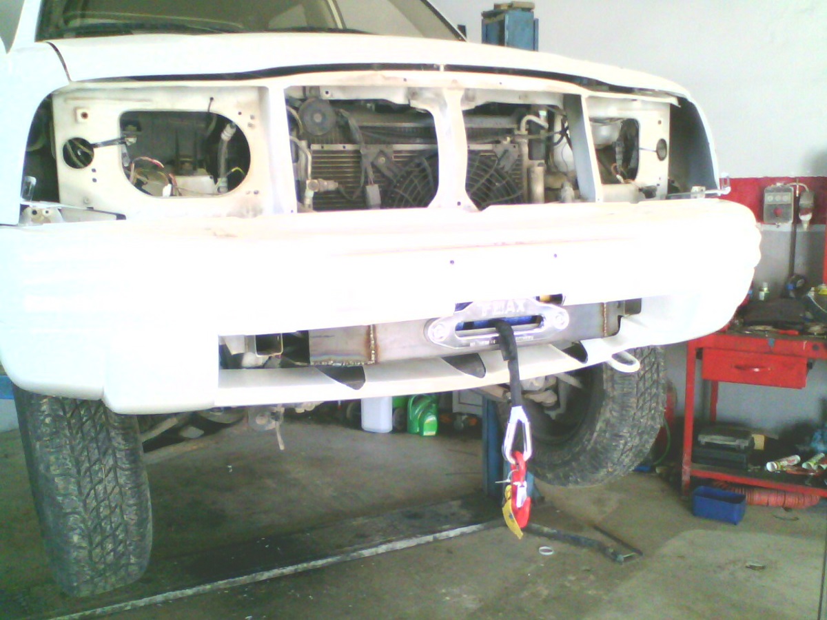

Δημοσίευσηαπό κυριακος αθανασιου » Τρί Ιούλ 16, 2013 9:37 am
το προτζεκτ προχωραει...
εχει τελειωσει η αναρτηση και εχει μπει και το βοδι λιφτ...εχει μακρινει το τιμονι και οι λεβιεδες...
προχωραμε στους προφυλακτηρες (να προσαρμοστουν)και στην τοποθετηση του εργατη και της μπαρας θολων.. ;-)
επειδη μπαινω μεσω του κινητου δεν μπορω να ανεβασω φωτο....αλλα απο το κατω μερος της ζαντας μεχρι το φτερο μαμα ειναι 66εκ και τωρα ειμαστε στα 82εκ..

Δημοσίευσηαπό κυριακος αθανασιου » Τετ Ιούλ 24, 2013 10:29 am
σχεδον ετοιμο το αμαξι...
μεχρι τωρα εχουμε ψηλωσει απο αναρτηση με mad ελατηρια και αποστατες 11εκ... και 5.5εκ απο το βοδι λιφτ...
μπηκε ο εργατης εμπρος μεσα απο τον προφυλακτηρα T-MAX 9.500 ....
και σημερα θα μπει και η μπαρα θολων...
περιμενω ακομα να ερθουν κατι τελευταια πραγματα απο τον dave και ειναι ετοιμο το θηριο...
θα χρειαστουμε μονο φιλε παναγιωτη αποστατες τροχων γιατι δυστυχως ο φιλος γιαννης τους ειχε δωσει (οπως εγραψα και στην αγγελια του) :(
