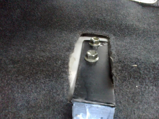

Εαν δεις εδω http://vitaraclub.gr/viewtopic.php?f=19&t=15217 θα διαπιστωσεις οτι ειχα δυο προβολεις αρχικα.Καθενας απο αυτους ηταν βιδωμενος στις γωνιες που με τη σειρα τους βιδωθηκαν στις μπαρες του αυτοκινητου.Τωρα λιοπον το μονο που εκανα ηταν να βγαλω τους προβολεις απο τις γωνιες , να τοποθετησω και τους 4 στην νεα μπαρα και να βιδωσω τη μπαρα στις προυπαρχουσες γωνιες.Ελπιζω να ειναι κατανοητο. :D

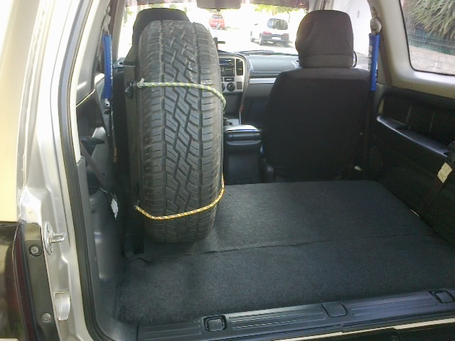

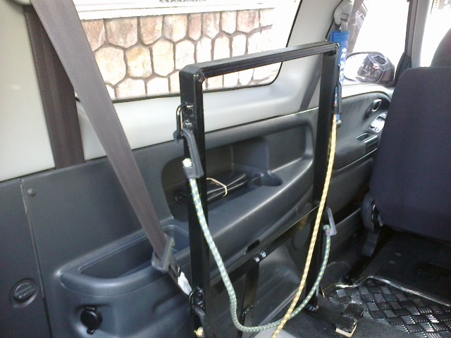

Ηρθε και η ωρα της βασης για την ρεζερβα...οριστε λοιπον:
Τα λαστιχα μαλλον ειναι προσωρινα...το πιο πιθανο ειναι να χρησιμποποιησω ιμαντα ή καποια διαταξη απο βιδες και λαμες που ακομη δν εχω σκεφτει πως θα ειναι, για να σταθεροποιησω τη ρεζερβα.Καθε ιδε ευπροσδεκτη :D

Re: BΑΣΗ ΣΚΑΠΤΙΚΩΝ-ΚΕΡΑΙΑΣ CB-ΠΡΟΒΟΛΕΙΣ κ.α....
Δημοσίευσηαπό nick_89 » Σάβ Φεβ 02, 2013 8:08 pm
Ωραίος!!! Κάτι τέτοιο σκεφτόμουν και εγώ ;-) ;-)

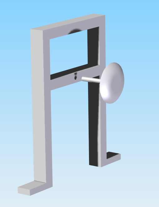

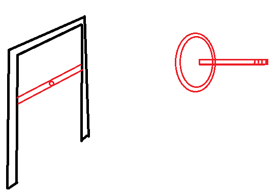

Αυτό που μπορείς να κάνεις είναι να φέρεις μια οριζόντια λαμίτσα στο κέντρο περίπου, και την μέση να έχει ένα παξιμάδι. Μετά θα έχεις ένα "Τ" με σπείρωμα στο τέλος. Οπότε θα βάζεις την ρόδα, θα περνάς το Τ από το κέντρο και θα το βιδώνεις στο λαμάκι... Κάτσε να σου ζωγραφίσω τα σύνεργα :D Απλά δυστυχώς είμαι με το λάπτοπ τώρα και θα στο κάνω στο παιντ. Περίμενε!! ;-)
Δημοσίευσηαπό nick_89 » Σάβ Φεβ 02, 2013 8:20 pm
Τα κόκκινα είναι αυτά που πρέπει να φτιάξεις. Και κατάλαβες? Ακουμπάς την ρόδα στο Π και από το κέντρο της περνάς το δεξί κομμάτι το οποίο βιδώνει στο παξιμάδι. (το κυκλάκι πάνω στο οριξόντιο)
Ένα κόλπο είναι να ανοίξεις τρύπα στον οριζόντιο και να κολλήσεις το παξιμάδι ώστε εαν αλλάξεις ζάντες να μην είναι fix και να μπορείς να βιδώσεις μέχρι να αγκαλιάσει τελείως την ζάντα.
Ελπίζω να κατάλαβες φίλε

Δημοσίευσηαπό Tzivitzonis » Σάβ Φεβ 02, 2013 9:03 pm
Ωραίο και μερακλίδικο!! :clap: :clap:
Θα πρότεινα, για λόγους ομοιόμορφης κατανομής βάρους, να την βάλεις πίσω από το συνοδηγό... :think:

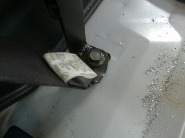

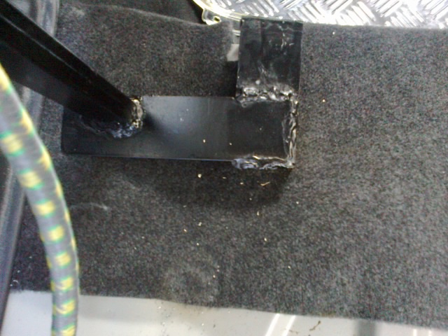

Δημοσίευσηαπό GiorgosN » Κυρ Φεβ 03, 2013 9:15 pm
Αυτο που λες τζον το σκεφτηκα... αλλα ηταν αργα... ειχα κολλησει ηδη τις λαμες που πιανουν στις βιδες :whistle: :whistle: και φυσικα βαρεθηκα να τις αλλαξω θεση.Ετσι οπως ειναι δν μπαινει απο την αλλη πλευρα :roll:
Νικ καταλαβα περιπου τι λες, θα κοιταξω μηπως το κανω ετσι :wink:Εκτος αν φτιαξω καμια βαση για μπιτονι με βενζινη απο την αλλη πλευρα...λεμε τωρα :whistle: :whistle: ...που θα αντισταθμιζει το βαρος...ή κανενα αλυσοπριονο...

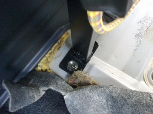

Δημοσίευσηαπό Antonioz » Δευτ Φεβ 04, 2013 2:26 pm
nick_89 έγραψε:Ωραίος!!! Κάτι τέτοιο σκεφτόμουν και εγώ ;-) ;-)
+1000
ειναι κρίμα να κάνεις τετοια κατασκευή και να βασιζεσαι στα λάστιχα αντι να την έχεις βιδωμένη.. safety first!!! :grin: :grin:

Δημοσίευσηαπό GiorgosN » Δευτ Φεβ 04, 2013 7:25 pm
Η λυση των λαστιχων ειναι προσωρινη.Απλως δν ασχοληθηκα ακομη με το βιδωτο συστημα ....
Δημοσίευσηαπό κυριακος αθανασιου » Τρί Φεβ 05, 2013 11:50 am
βαση για να κραταει την ρεζερβα ειναι...ειναι ολοφανερο...και οταν την λυσεις χρησιμοποιεις και τον σταυρογια να λυσεις την ροδα...
πολυ καλη πατεντα...μ'αρεσει!
