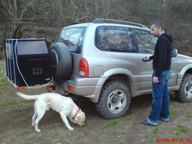

Μπαγκαζιερα κοτσαδορου
Δημοσίευσηαπό ΚΩΣΤΑΣ ΠΑΠΑΚΩΝΣΤΑΝΤΙΝΟΥ » Παρ Φεβ 20, 2009 12:02 pm

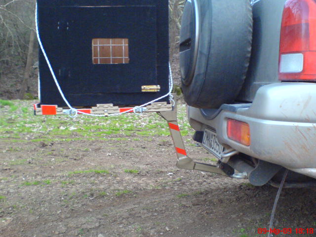

Seagul, λυσε μου μια απορια. Δεδομενου οτι η μπιλια του κοτσαδορου ειναι σφαιρικη,(σιγα μην ηταν και τετραγωνη, λεμε τωρα), πως οταν βαλεις την
μπαγκαζιερα στον κοτσαδορο δεν γερνει αριστερα η δεξια?
Δημοσιεύσεις: 1056
Τοποθεσία: Μαρουσι
Δημοσίευσηαπό alex23 » Παρ Φεβ 20, 2009 12:22 pm
ΚΩΣΤΑ
εχει φτιάξει ενα ιδιο μπράτσο οπως αυτο που εχει η μπίλια.
και βιδώνει δυο βίδες!
δεν χρησιμοποιεί το μπράτσο με την μπίλια.
όποτε θέλει το βάζει πάνω αφου πρώτα αφαιρέσει το άλλο μπράτσο.

Δημοσίευσηαπό Seagul » Παρ Φεβ 20, 2009 11:51 pm
alex23 έγραψε:ΚΩΣΤΑ
8) Σωστός +1000 φαίνετε κι εδώ
http://vitaraclub.gr/viewtopic.php?t=19 ... c&start=15
στην 1η Φώτο . :wink:

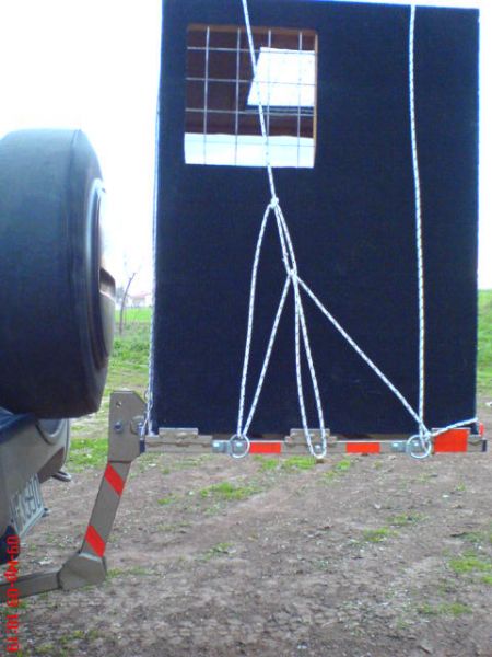

Δημοσίευσηαπό Seagul » Δευτ Φεβ 23, 2009 11:45 am
ΚΩΣΤΑΣ ΠΑΠΑΚΩΝΣΤΑΝΤΙΝΟΥ έγραψε:Seagul, πιστευω οτι ο setteras εχει δικιο. Η παραγραφος ΙΙΙ πραγματι οπως
γραφεις αναφερεται σε μπαγκαζιερα, ομως ενοει μπαγκαζιερα με ροδες.
Στη δικη σου την περιπτωση υπαρχει πραγματι παραποιηση του μηκους του
αυτοκινητου, πραγμα που απαγορευεται.
Αν ομως λαβεις υποψη σου το ποσα τζιπ και οχι μονο κυκλοφορουν με κασονια για σκυλια, ειναι θεμα πιθανοτητων το αν καποτε θα φας την κληση

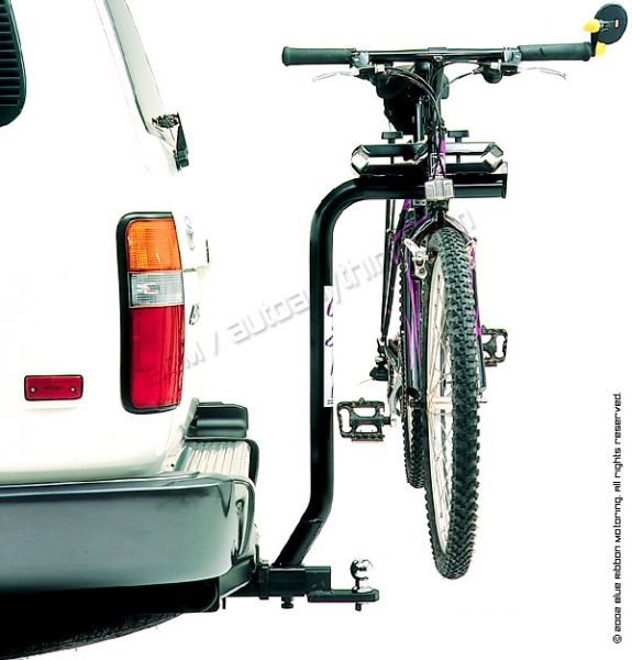

8) 1ον) Η παράγραφος 3 αναφέρεται σε κάθε είδους ιδιοκατασκευές 2ον)Η παραποίηση του μήκους είναι παράνομη αν δεν έχει άδεια και δεν δηλωθεί 3ον)
Κυκλοφορούν στην αγορά και έτοιμες σχάρες και για φόρτωμα και για ποδήλατα τα οποία βγάζουν άδεια στο μηχανολογικό απευθείας .
Για τις ιδιοκατασκευές τρέιλερ , σχάρες και λοιπά αναρτώμενα ή συρόμενα χεριάζετε έκθεση μηχανικού (εφόσον δεν υπάρχει έγκριση τύπου αυτών, ο έλεγχος της καταλληλότητας αυτών θα γίνεται από διπλωματούχο μηχανολόγο μηχανικό ή υπομηχανικό ο οποίος θα δηλώνει υπεύθυνα σύμφωνα με τις διατάξεις του Ν. 1599/86.)
{ α. Τα τεχνικά στοιχεία του ρυμουλκού και του ρυμουλκούμενου σύμφωνα με τη 34075/3663/99
β. ότι έλεγξε αυτό και το βρήκε τεχνικά άρτιο και κατάλληλο και ότι πληροί τους όρους της ασφαλούς από πάσης απόψεως κυκλοφορίας, όπως καθορίζονται από τις σχετικές διατάξεις του ΚΟΚ.
γ. ότι ικανοποιούνται οι απαιτήσεις της Υ.Α. 16823/1978 (Β524)}
με το σχετικό παράβολο και απόδειξη αγοράς υλικών .
Παραθέτω Φώτο . :wink:
Ελπίζω να κάλυψα τις απορίες σας , νεότερα όταν βγάλω την άδεια θα την σκανάρω .

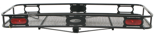

8) Δες κι εδώ για ιδέες ανάλογα με τον τύπο του κοτσαδόρου σου φυσικά . :wink:
http://www.etrailer.com/

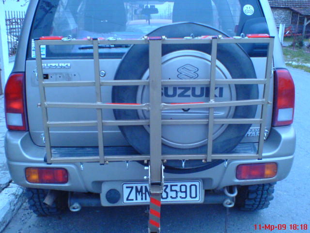

Δημοσίευσηαπό Seagul » Πέμ Μαρ 19, 2009 3:46 pm
8) Και η σχάρα τελειωμένη . :wink: :!:
