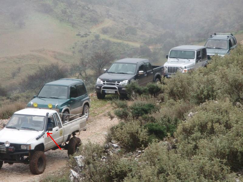

αν ειναι ευκολο θα ηθελα μια διευκρινηση για να πιασουν οι ανοξιδοτες βασεις στο αμαξι τρυπαμε κωλονα? και ακομα υπαρχει μια σωληνα πλαστικη χοντρη πιεσεως που με ζεσταμα κουρμπαρετε εχει φτιαξει ενας φιλος σνορκελ με αυτη φ60νομιζω βαζω και μια φωτο ειναι λιγο μακρινη αλλα φαινετε θα ηθελα τη γνωμη σας σε εμας κανει?

Δημοσίευσηαπό KON.GV » Κυρ Ιαν 08, 2012 4:01 pm
antonisgoul έγραψε:1)αν ειναι ευκολο θα ηθελα μια διευκρινηση για να πιασουν οι ανοξιδοτες βασεις στο αμαξι τρυπαμε κωλονα?
2)και ακομα υπαρχει μια σωληνα πλαστικη χοντρη πιεσεως που με ζεσταμα κουρμπαρετε εχει φτιαξει ενας φιλος σνορκελ με αυτη φ60νομιζω βαζω και μια φωτο ειναι λιγο μακρινη αλλα φαινετε θα ηθελα τη γνωμη σας σε εμας κανει?
Τώρα το είδα... :oops: :oops:
1)ναι τρυπάς κολώνα και βάζεις και αρμόκολλα μέσα μαζί με τη βίδα η το πριτσίνι...(εγώ έβαλα πριτσίνια οροφής χωρίς οπή. :idea: )
2)Μια χαρά κάνει και φ 70 ακόμη καλύτερα.....το είχα στα σχέδια αλλά όπως έχω προαναφέρει αν σε ζόρια σε εκτός δρόμου σε πλαγιάσει και σκαλώσει σε κανά κλαδί η σε καμιά πέτρα με τη σωλήνα θα ξηλωθεί όλο το φτερό η θα σκίσει το φτερό στην καλύτερη.
Καλύτερα να κοπεί το σνόρκελ και μόνο και το αλλάζω σε μερικά λεπτά παρά να ψάχνω να βρω ολόκληρο φτερο. :?
υγ.και η σωλήνα είναι ανθεκτική σε βάτα σε κλαδιά αλλά το σκεπτικό είναι να κοπεί αν σκαλώσει σε χοντρό κλαδί. :wink:
