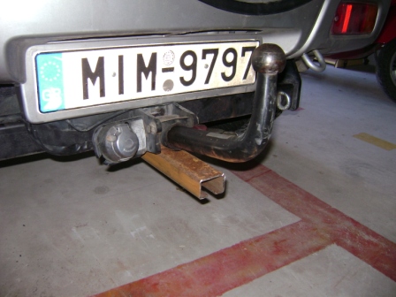

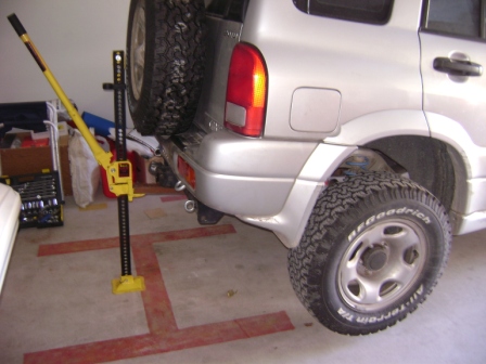

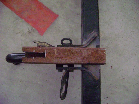

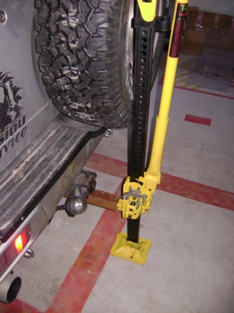

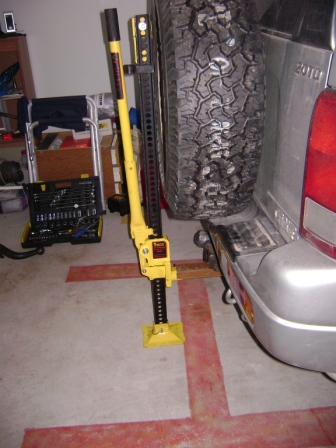

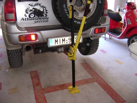

Έτοιμη και η βάση ανύψωσης του hi-lift στο πίσω μέρος και συγκεκριμένα στη μπάρα του κοτσαδόρου. Έγινε και δοκιμή και το αποτέλεσμα είναι ικανοποιητικότατο!! Αυτό που δε ξέρω είναι πως θα σηκωθεί το αυτοκίνητο σε περίπτωση που το έδαφος δεν είναι εντελώς επίπεδο..
Το κάτω μέρος
Η μπάρα επάνω στο Ζήκο
Έπιασε..
Κατακόρυφο ΜΕ τη ρεζέρβα.. αν αφαιρεθεί και η ρεζέρβα τότε όλα είναι πιο εύκολα αλλά και πάλι δεν ενοχλεί..
Το "τακάρισα" για παν ενδεχόμενο..
Είμαστε στον αέρα
Είμαστε στον αέρα

Τρομερή δουλειά κάνει η βάση!! :shock: :handgestures-thumbupleft:
ΑΝ δεν είναι επίπεδο το έδαφος, με λίγη διαμόρφωση και με έναν αρκετά μεγάλο παραλληλεπίπεδο ξύλινο τάκο κάνεις δουλειά νομίζω! Αν το έδαφος είναι λασπερό και βουλιάζει μπορείς θεωρώ να χρησιμοποιήσεις και τη ρεζέρβα σαν βάση εδάφους για το hi-lift, ώστε να αυξήσεις την επιφάνεια πίεσης και να μειώσεις το φαινόμενο βουλιάγματος... :idea:

:handgestures-thumbup: :handgestures-thumbup: :handgestures-thumbup: :handgestures-thumbup: Γιάννη, η ξύλινη επιφάνεια είναι στα υπόψιν..

Tzivitzonis έγραψε:Τρομερή δουλειά κάνει η βάση!! :shock: :handgestures-thumbupleft:
Η πίεση ορίζεται ως το πηλίκο του μέτρου της κάθετης δύναμης σε μια επιφάνεια,προς το εμβαδόν της επιφάνειας!
!Άρα όσο μεγαλύτερη είναι η επιφάνεια στην οποια ασκείς τη δύναμη τόσο μικρότερη είναι η πίεση!
20,ο Tzivitzonis στη φυσική :lol: :lol: :lol: :lol: :lol:
Υγ:Προχώρα Νικόλα! ;)
