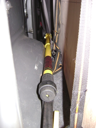

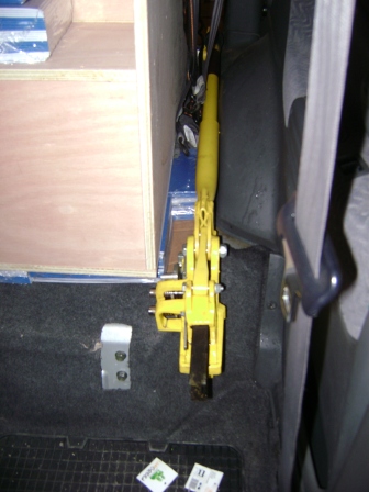

Μια παρατηριση για το συγκεκριμενω hi lift η βιδα που κραταει την ασφαλεια για το πανω κατω επειδη δεν μπορεις να την σφηξεις ξελασκαρει και φευγει η ασφαλεια απο την θεση της βγαλτην και βαλτη με λιγη σπιροκολα και προσοχη ειδικα στο κατεβασμα αν το χρεισημοποιησεις και με τα δυο χερια το χερουλι μου εφηγε απο το χερι και το εφαγα στο κεφαλη και ουτε εγω δεν ξερω πως την εβγαλα

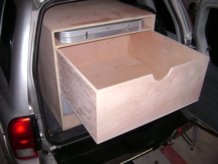

Τωρα για την διαμορφωση να πω και χωρις να εχω εικονα ακριβως πως την εχετε στο μυαλο σας οτι εγω θα εβαζα τα ντεποζιτα στη μεση και πισω θα εκανα συρταρια για να μπορω να εχω προσβασει σε ολα τα πραγματα χωρις να παιζω τζενκα επισης μια εξυπνη πατεντα που εχει κανει ενας φιλος εχει βαλει 2 κονταρια αλουμινενια πτυσομενα σαν αυτα που εχουν η ελαιοχρωματιστες για το ρολο δεξια αριστερα απο τη σκηνη και ανοιγουν προς τα πισω οταν τα ανοιξει πανω τους προσαρμοζει μια τεντα με παραπετια και δημιουργει ενα χωρο((παραγκα))στο πισω μερος για οταν βρεχει και φυσαει

antonisgoul έγραψε:Μια παρατηριση για το συγκεκριμενω hi lift η βιδα που κραταει την ασφαλεια για το πανω κατω επειδη δεν μπορεις να την σφηξεις ξελασκαρει και φευγει η ασφαλεια απο την θεση της βγαλτην και βαλτη με λιγη σπιροκολα και προσοχη ειδικα στο κατεβασμα αν το χρεισημοποιησεις και με τα δυο χερια το χερουλι μου εφηγε απο το χερι και το εφαγα στο κεφαλη και ουτε εγω δεν ξερω πως την εβγαλα
:| :| .. Θα έχω το νου μου!!

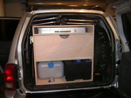

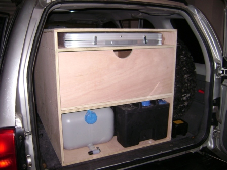

μια παρατήριση αν μου επιτρέπεις μονάχα, για τα 2 τάγκια. Δεν θα ήταν προτημότερο να έχεις το ένα πάνω και το άλλο κάτω?
Το λέω για το νερό πιο πολύ μην από την μυρωδιά κτλ πάρει μυρωδιά... Δεν ξέρω αν γίνεται αυτό αλλά θυμάμαι στο φουσκωτό που έιχαμε ένα τέτοιο πλαστικό τάγκι δίπλα στο ρεζερβουάρ καμιά φορά τα νερό μύριζε λιγάκι... :think: :think:
Νικ το σκεφτήκαμε και αυτό.. λάβαμε όμως υπόψιν και το θέμα του αναφοδιασμού.. επίσης αν πρέπει για κάποιο λόγο να αφαιρεθεί κάποια δεξαμενή και είναι γεμάτη.. πχ αν είναι γεμάτη η 70λιτρη και πρέπει να την τραβήξεις έξω?? και την έχεις πάνω πάνω.. ίσως και στατικά έχεις πρόβλημα.. δε ξέρω.. σκέψεις κάνω.. ενδεχομένως να μπει κάποιο χώρισμα ανάμεσα.. 1 πόντος νομίζω υπάρχει.. το βασικότερο είναι ότι το νερό εκεί δε θα είναι για να πίνουμε.. λάντζα, χεράκια κλπ κλπ..
Γενικότερα έχουμε κάνει πολλούς συμβιβασμούς με τα περιθώρια να είναι απλά ελάχιστα.. δυστυχώς δεν μπορούμε να τα έχουμε όλα όπως θα θέλαμε..

Δημοσίευσηαπό nick_89 » Τετ Φεβ 22, 2012 5:07 pm
Αααα εντάξει τότε. Αν δεν το πίνεται δεν υπάρχει κανένα θέμα... μια χαρά είναι και έτσι!
Για πιο ευκολία μπορείτε να βάλετε κάτι από κάτω. Θα σου έλεγα ένα λαμάκι ίσα να γλυστραέι πιο πολύ από το ξύλο (γιατί 70 κιλά δεν τραβιούνται εύκολα) αλλά δεν ξέρω αν ζεστάινεται παραπάνω από ότι πρέπει...
Μια χαρά είναι φίλε!! Συνέχα!!

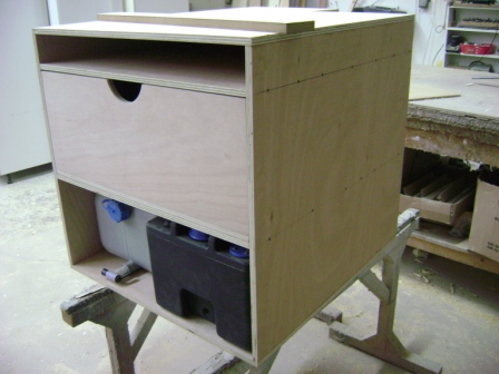

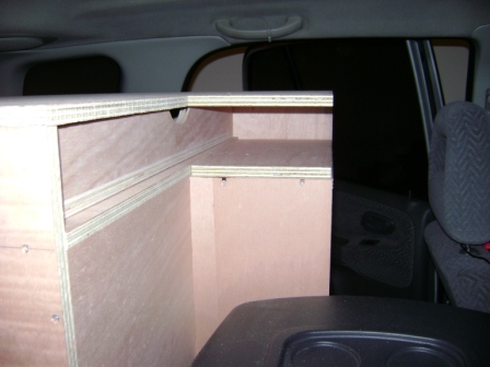

Διαμόρφωση καμπίνας: Μέρος Δεύτερο.
Το Tetris πήγε μια χαρά.. :lol: :lol: .. τελικά θα χωρέσουν ΟΛΑ.. τα ρέστα μου!
Όψη κατασκευής εμπρός - εκτός αυτοκινήτου
Όψη κατασκευής πίσω - εκτός αυτοκινήτου
Όψη κατασκευής επρός - εντός αυτοκινήτου

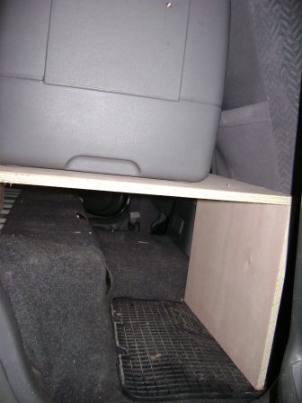

Τελικά η ρεζέρβα μπήκε δεξιά.
Η "ντουλάπα" μας κατά τη διάρκεια του ταξιδιού - παπουτσοπαντέλονα & παντελονοπάπουτσα ΟΛΑ ΜΕΣΑ..

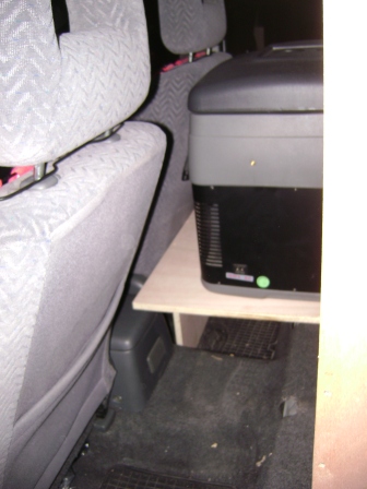

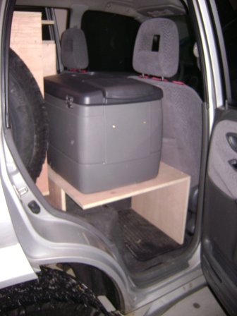

Θέση ψυγείου πίσω από τη θέση του συνοδηγού

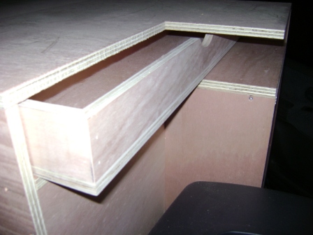

Συρτάρι-κλέφτης
Συρτάρι-κλέφτης

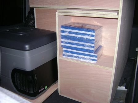

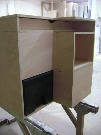

Θέση μπαταρίας
Θέση πίσω από τον οδηγό - θα μπει φαρμακείο, εργαλεία, ανταλλακτικά, γκάζι
Μικρή βιβλιοθήκη!

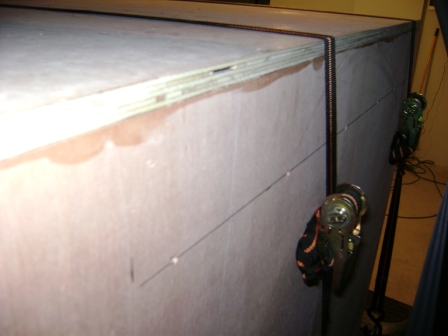

Ιμάντες πρόσδεσης του πλαισίου

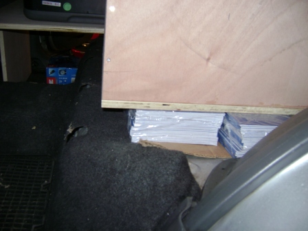

Τα τετραδιάκια κάνουν ένα πρακτικό πάτωμα στο χαζό δεύτερο σκαλοπάτι του Diesel μοντέλου..

Τελικά το high-lift χώρεσε.
