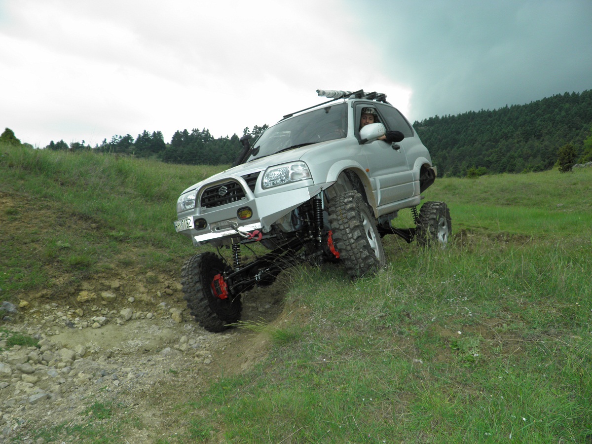

Ομορφο και στο φυσικό του περιβάλλον :clap: :clap: :clap: :clap: :D

Super εγινε, αντε μαζεψε τα ψιχουλα και κανε μια δυνατη δοκιμη (extreme) για να εισαι ετοιμος χωρις θεματα.
ΕΙμαι σιγουρος οτι ετοιμαζεις μια ποδιτσα για την κοιλια οπου το μονο ευαισθητο σημειο πια ειναι το transfer να μην κοπανησει καπου.

Εκεί ψηλά που είναι το transfer χρειάζεται σκάλα ο βράχος για το χαϊδέψει :lol: :lol: :lol:

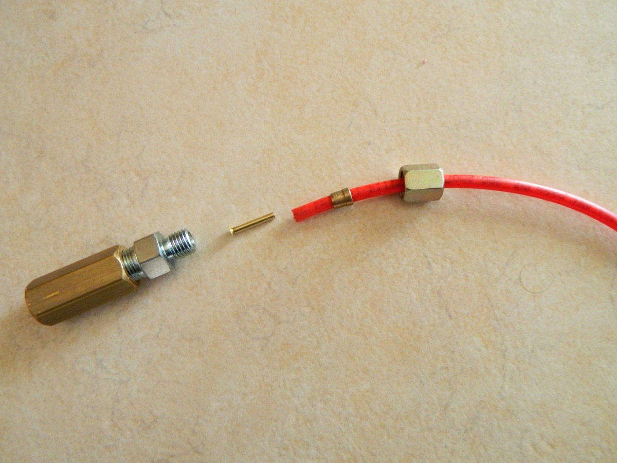

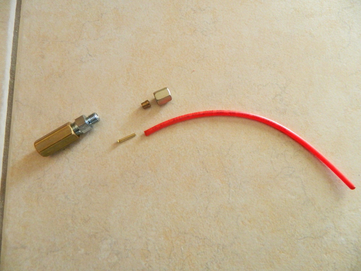

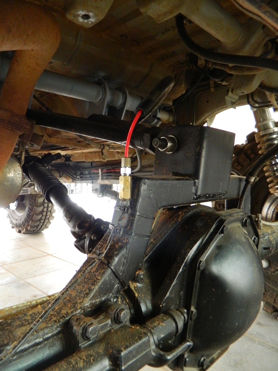

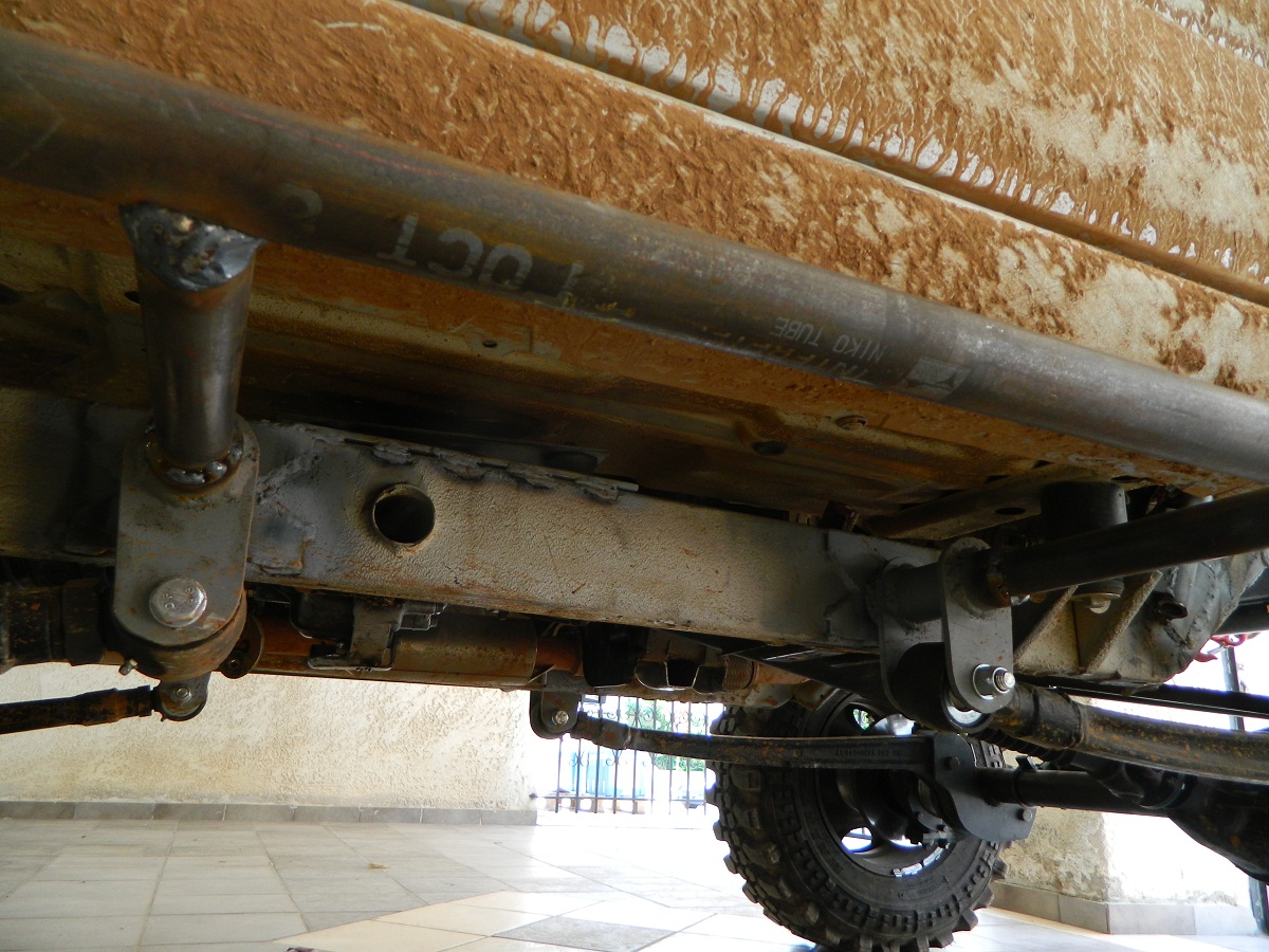

Στα δικά μας πάλι...αφού τερματίσα με τη μουτζουρική-τορνίρισμα και τα βιομηχανικά αέρια είπα να πιάσω και τα πνευματικά και τα ρακόρ υψηλής πίεσης.Έτσι από σήμερα έχω και πάλι μπλοκέ πίσω λειτουργικότατο με χρήση αέρα. :idea: Στο μέλλον όταν το κομπρεσεράκι "την ακούσει" το μπλοκέ θα γίνει liquid locker από air locker πολύ εύκολα. :idea:

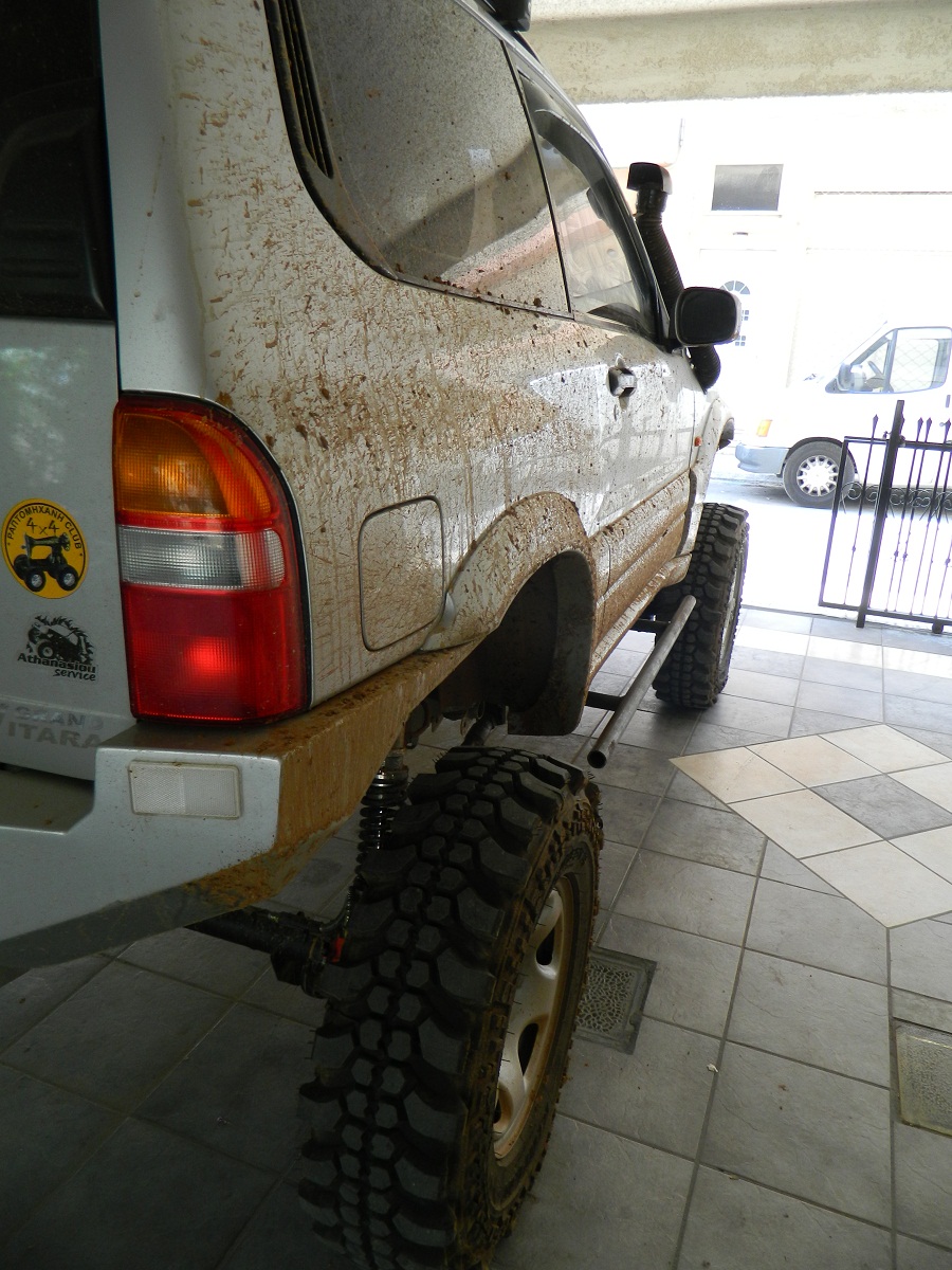

Μερικές φώτο με τα απάρτια.

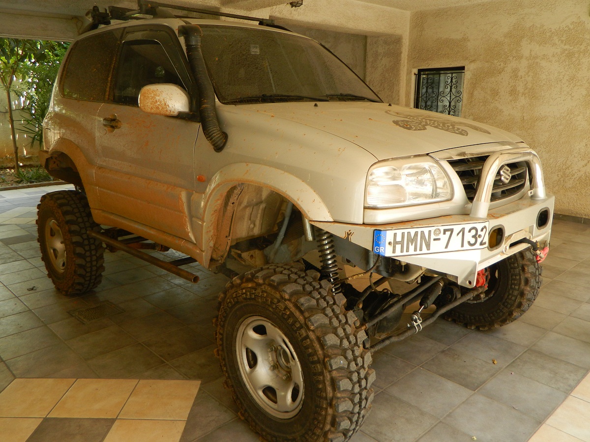

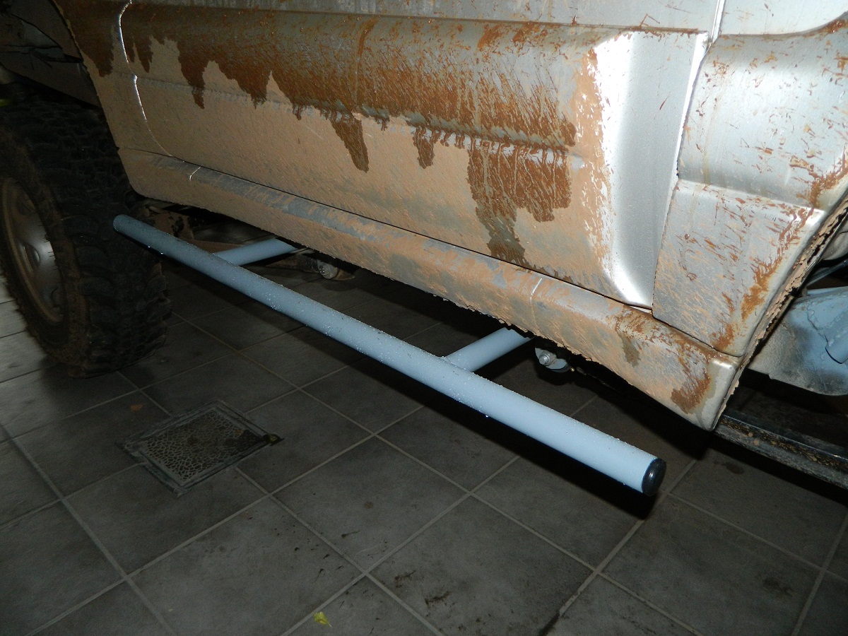

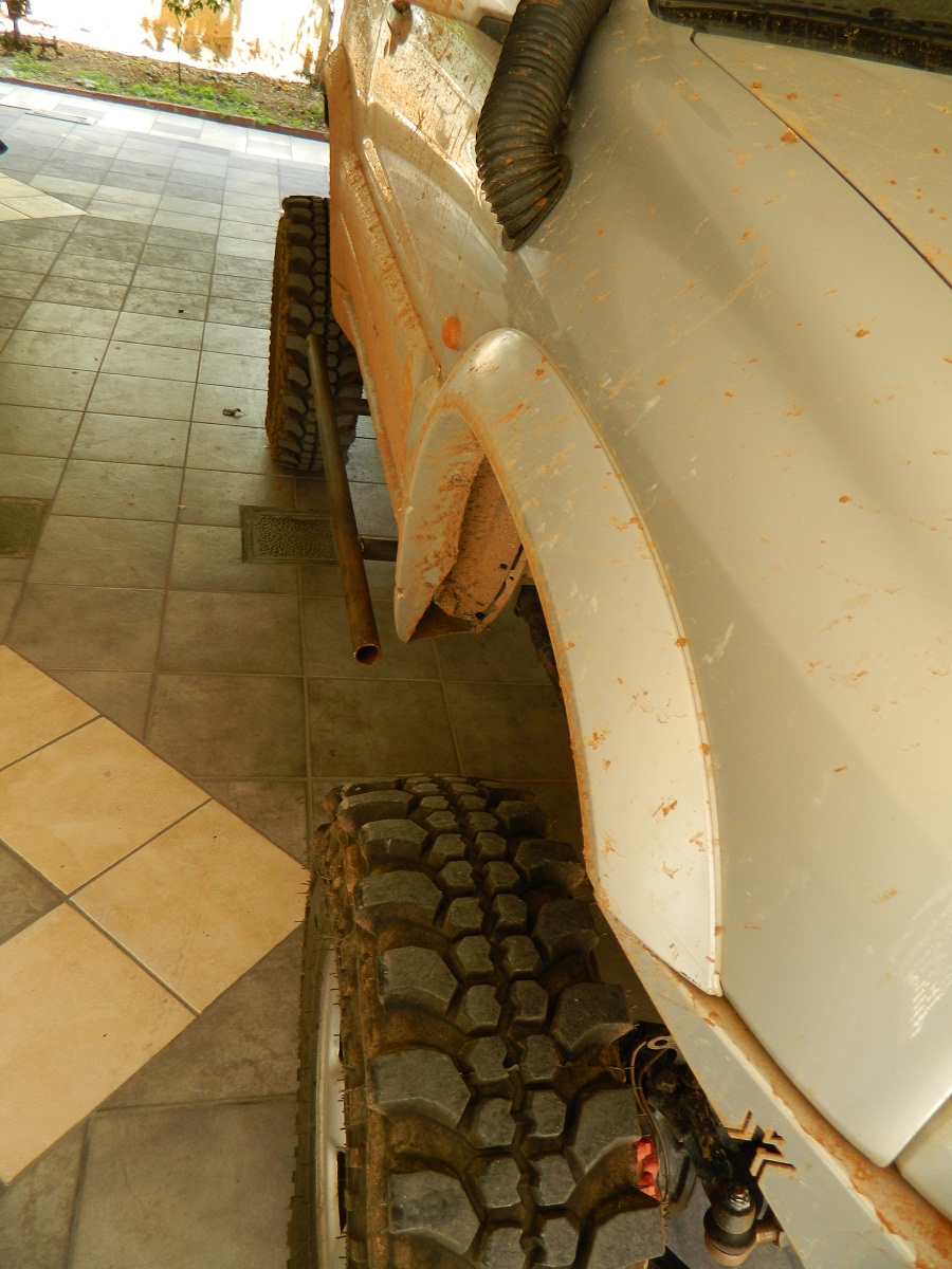

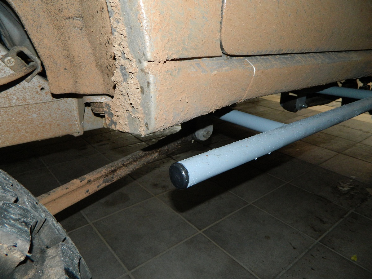

Επίσης με την βοήθεια του κυρ Κώστα.....εεεεε Γιάννη περάτωσα και τα σκαλοπάτια sliders.
Είναι από τουμποσωλήνα 4 χιλ πάχος και επίσης οι βάσεις αποτελούν προέκταση από τις βάσεις των μπράτσων στο σασί.Τα σκαλοπάτια επιπλέον έδεσαν τις δύο βάσεις από έξω μεριά ενισχύοντας στο σασί εξωτερικά από την κάθε πλευρά. :idea
και ακόμη δύο με τα σκαλοπάτια ασταρωμένα και με τάπες.
υγ.Οι λάσπες ΔΕΝ είναι απο χωσίδι αν και δεν κρατιέμαι...αλλά από τα Ισιώματα στο Κεφαλάρι που έβρεξε στην απογευματινή ειδική διαδρομή.
υγ2.Ετοιμάζεται δυνατή πατέντα για την ντίζα του κοντέρ με θήκη αλουμινίου τορνιρισμένη και πρεσαριστή και προχωράει η πίσω ποδιά προστασίας του τεπόζιτου βενζίνης.Αν και ήθελα να βάλω κάτι πιο ενισχυμένο τελικά θα διαμορφώσω κατάλληλα τη μαμά "σαλιάρα". :lol: :lol:

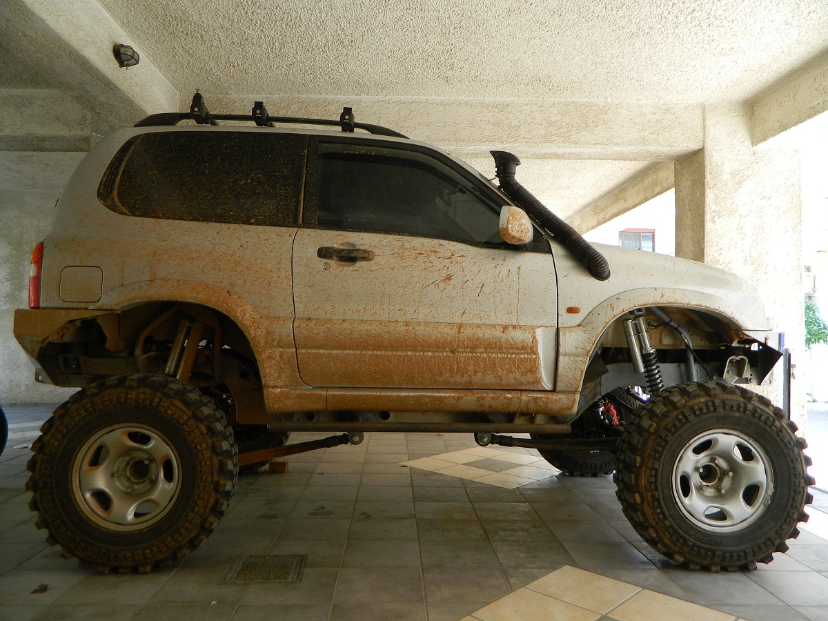

Σε λίγο θα χρειαστεί να γίνουν μετατροπές στην πυλωτή :mrgreen: :mrgreen: :mrgreen: :mrgreen: :mrgreen: :mrgreen: :mrgreen:

ΜΩΡΑΙΤΗΣ έγραψε:Σε λίγο θα χρειαστεί να γίνουν μετατροπές στην πυλωτή :mrgreen: :mrgreen: :mrgreen:
το ξέρω.....ήδη στο θκο μου παρκινγκ ΔΕΝ χωράω....μόνο στου συντρόφου.... :mrgreen: :mrgreen:
οριακά δε χωράω και με τη σχάρα που έχω.. :shifty:

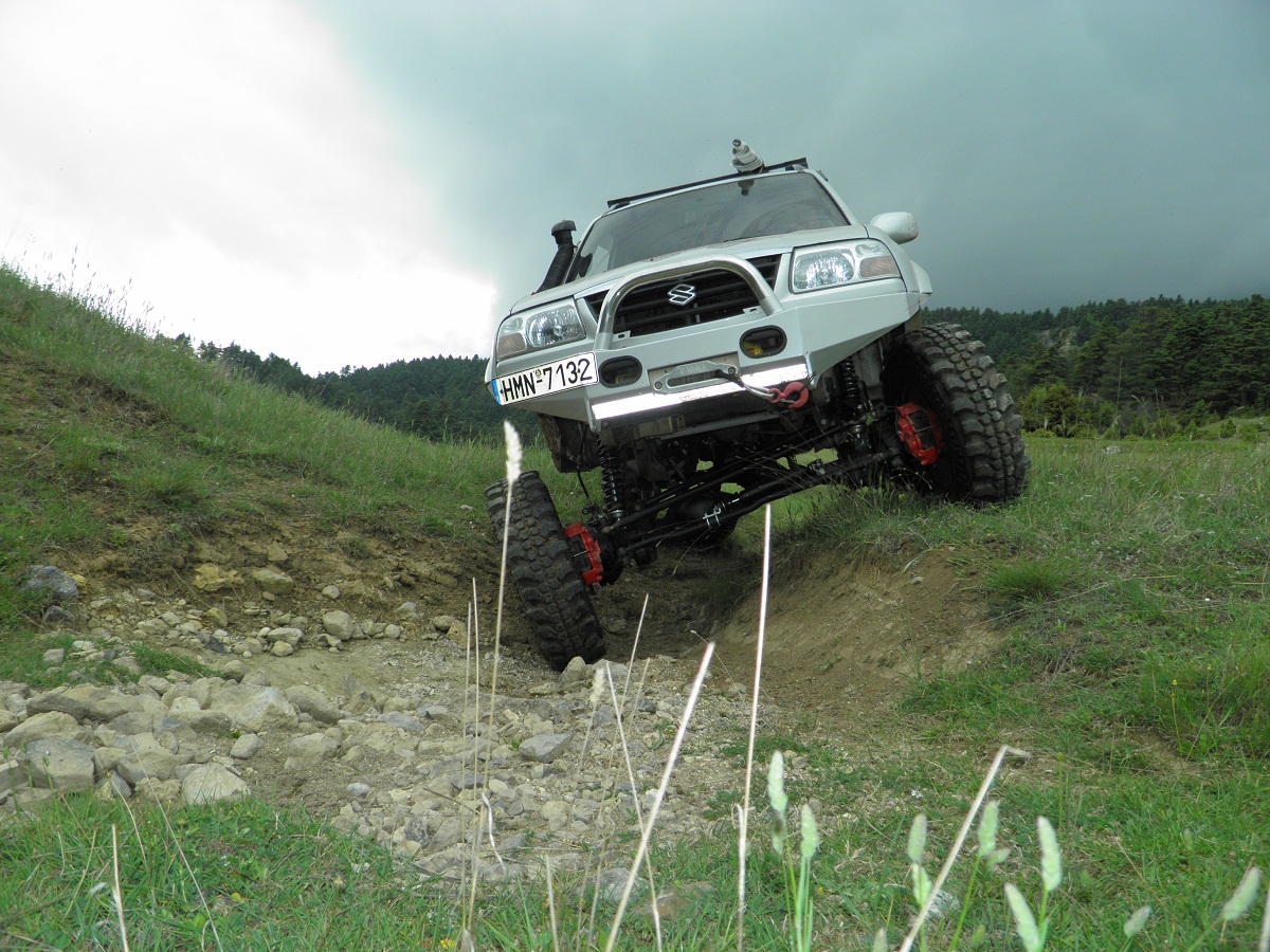

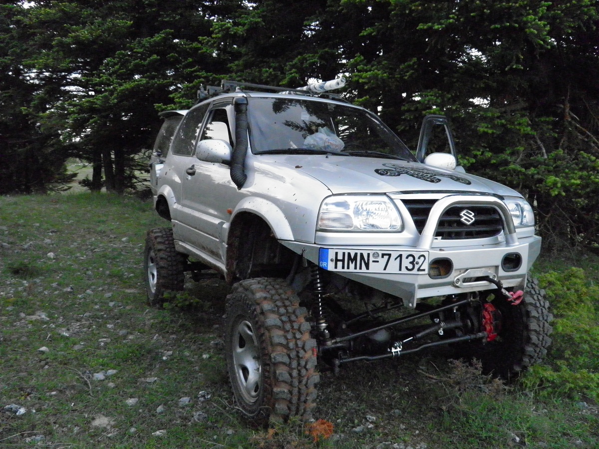

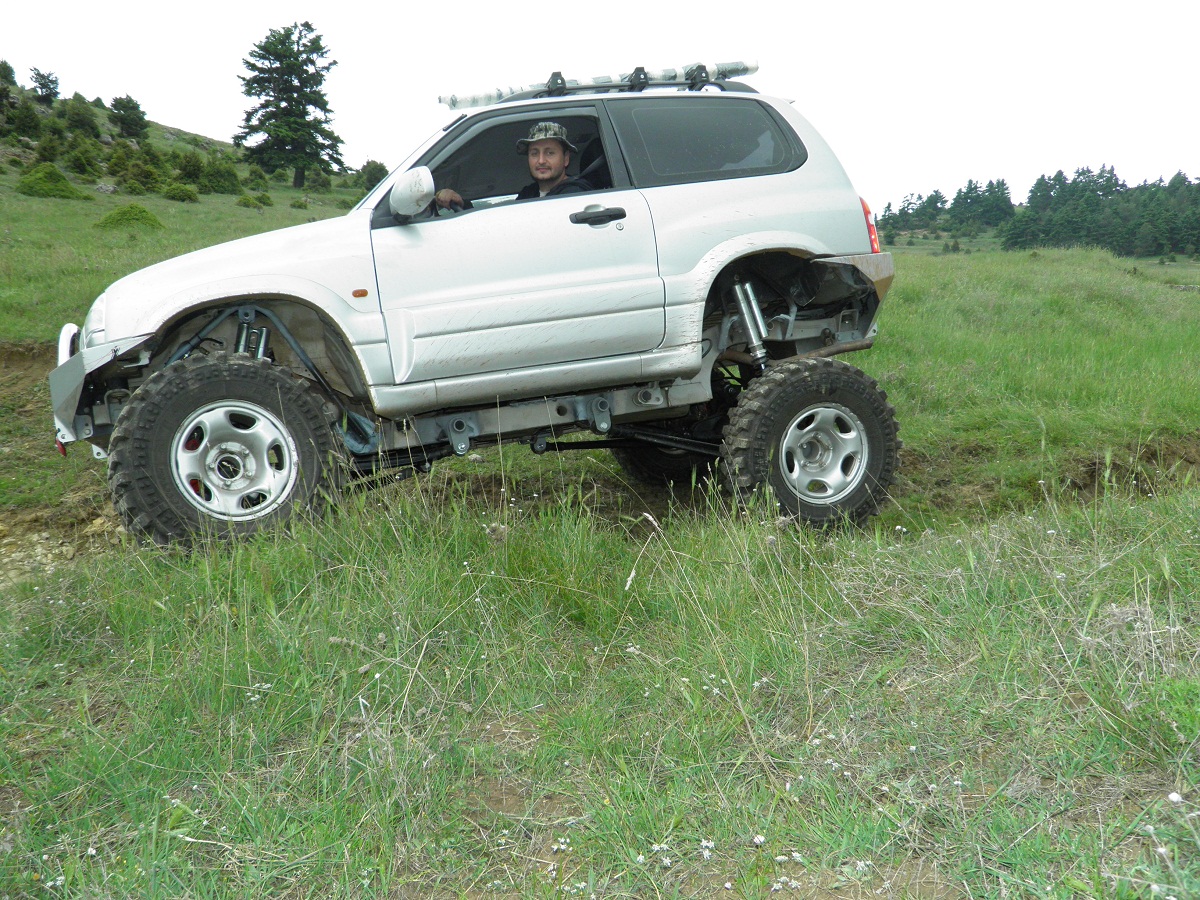

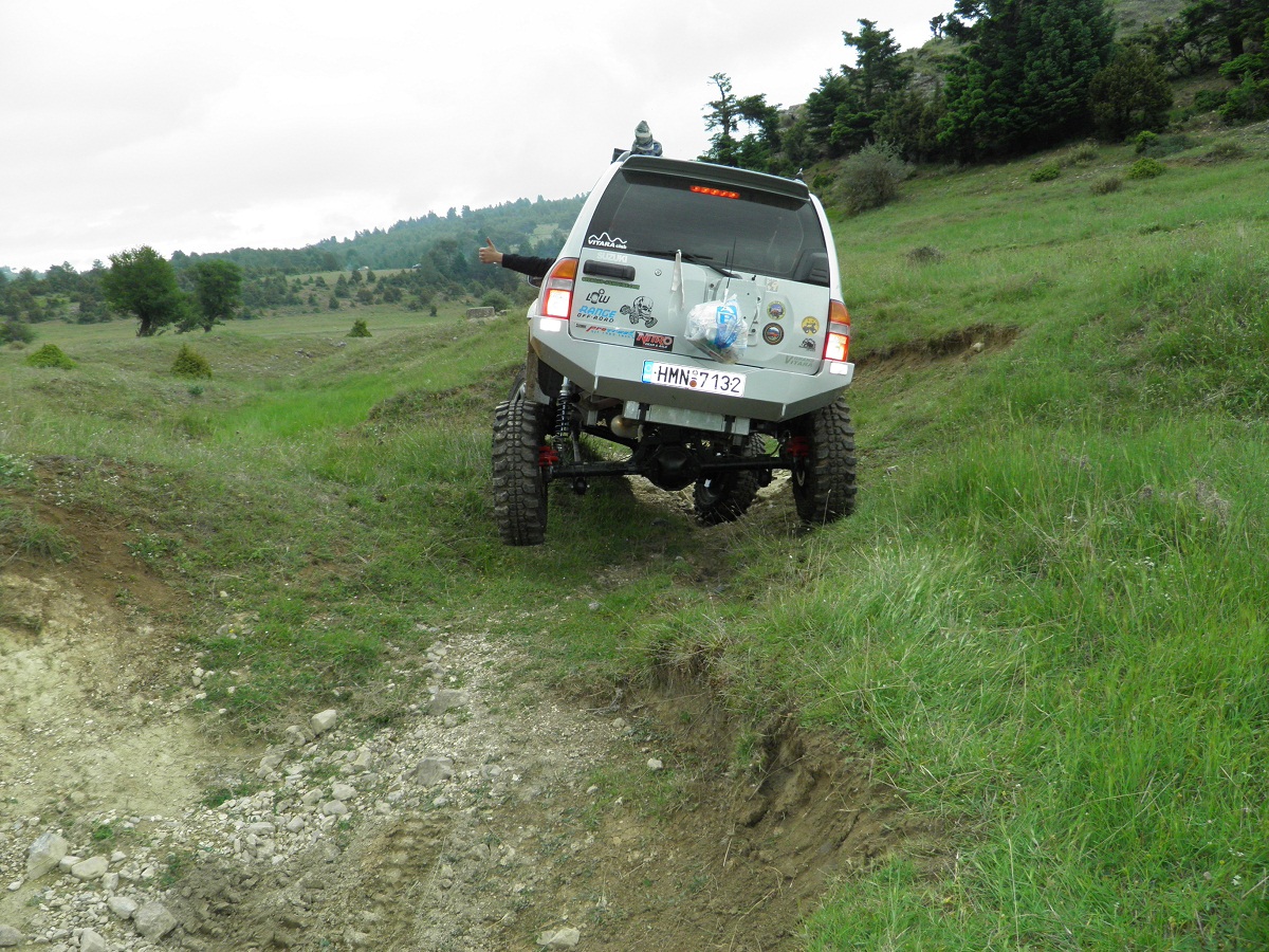

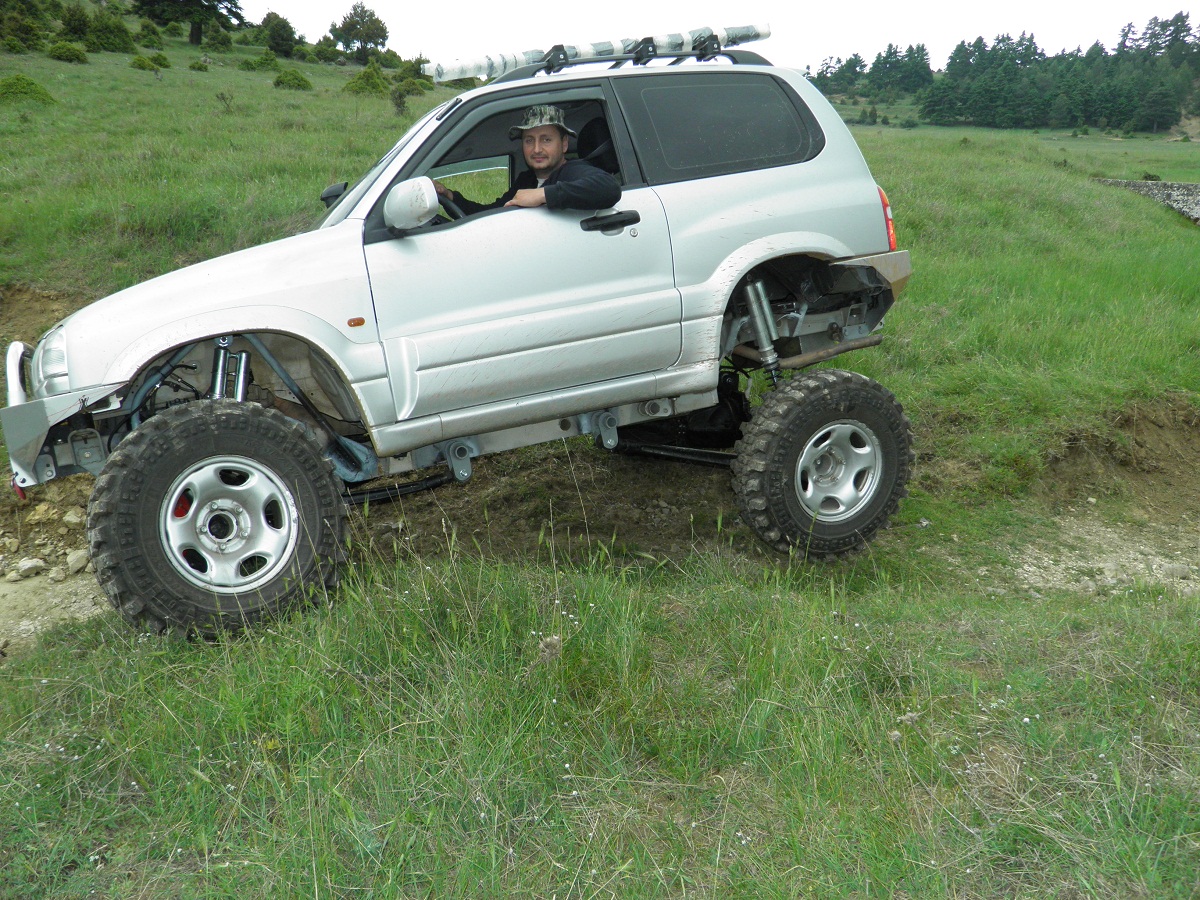

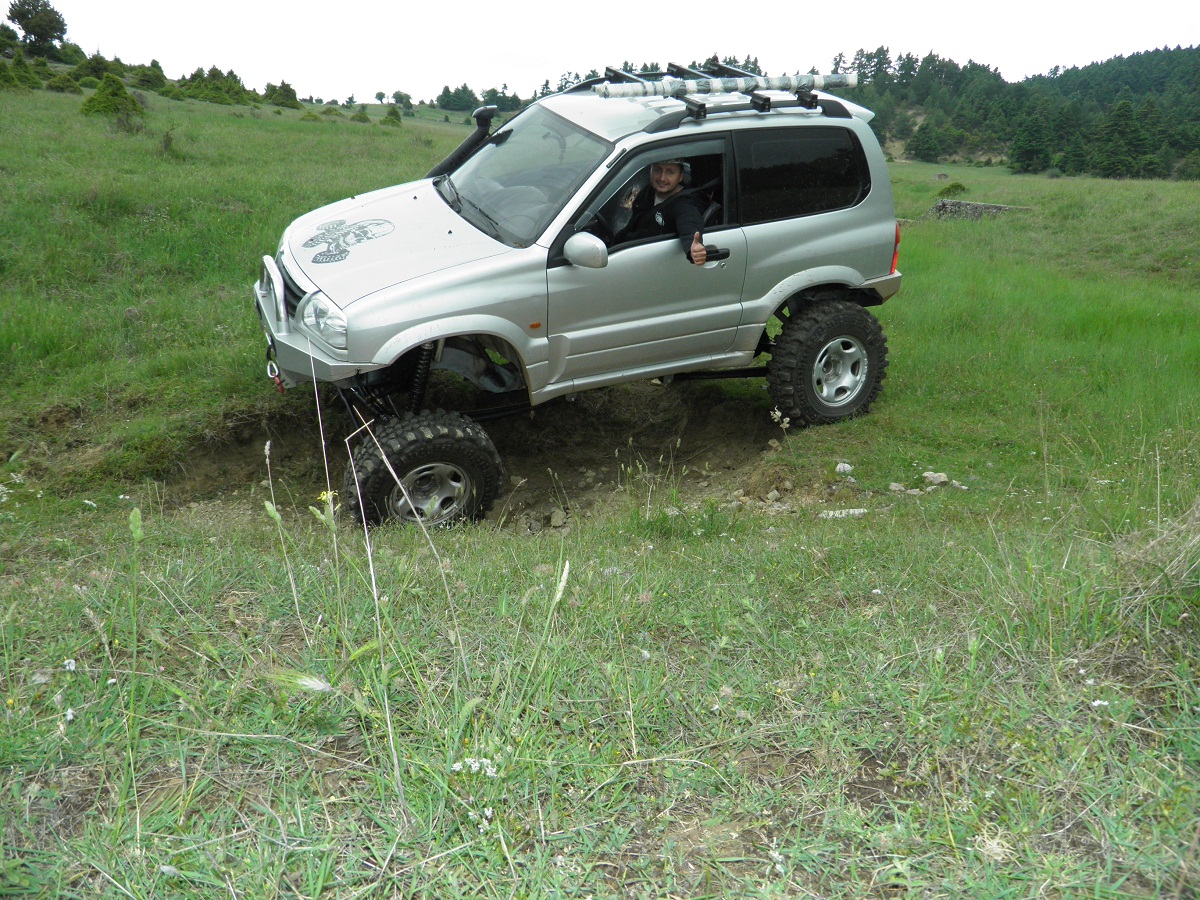

Μόλις φτάκανε μερικές φώτο από τα Ισιώματα της Ζήρειας και τα τεντώματα... :mrgreen: :mrgreen:
και πάλι 3 ροδος..... :lol: :lol: :lol: τι φκιάνουμε τότες.... :think: :think: :think: μεγάλωσαν τα εμπόδια σε βάθος..
τέρμα τα τεντώματα και οι ανωριμότητες Διότι....το σασί θέλει δύο γέφυρες ακόμη που έχω καταργήσει και μετά τάπα... :twisted: :twisted:
