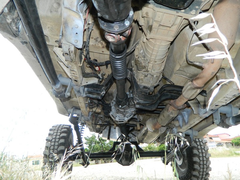

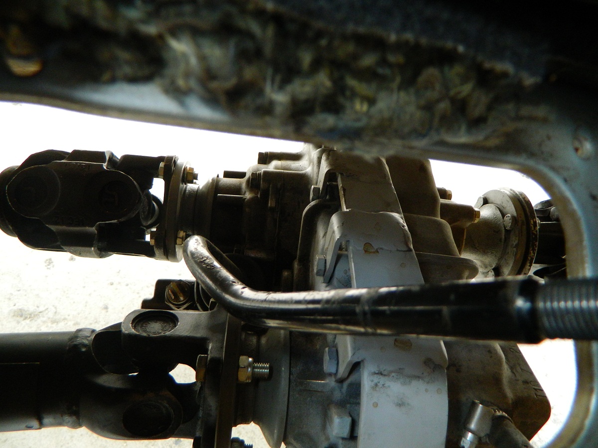

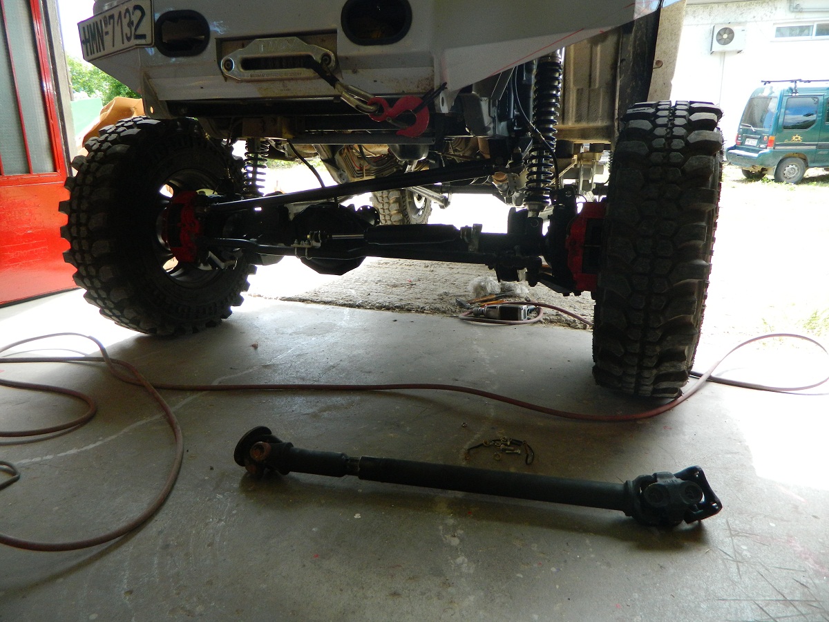

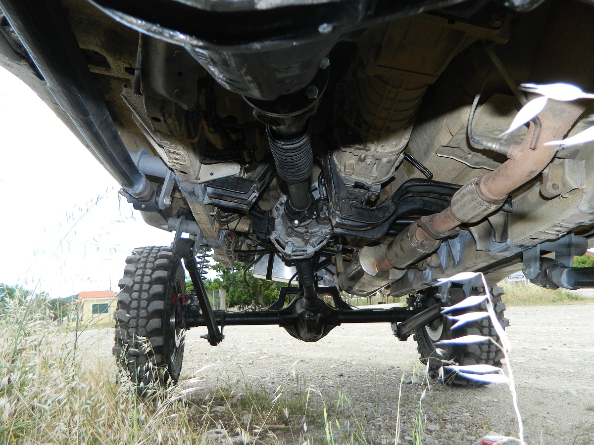

Ο εμπρός κεντρικός με καθυστέρηση ένος μηνός ήρθε με κτελ στην Ιστιαία και πήρε κανά 2ωρο να τοποθετηθεί μαζί με το συμμάζεμα από καλώδια κοντερ που κρεμότανε και λοιπά απάρτια. :mrgreen: :mrgreen: και παράλληλα να τρέχει το συνεργείο... :idea:
και σε λειτουργία" ριαλ ταιμ" :wink:
Βέβαια η καθυστέρηση του εμπρός κεντρικού άξονα μετάδοσης κίνησης συμπαρέσυρε προς τα πίσω και άλλες εργασίες.....γιαυτό από κάτω έχει αρκετές μισοτελειωμένες εργασίες που ήτανε συναρτηση του κεντρικού....οπότε τώρα μετά το wrc ξαναξεκινάω αγάλι αγάλι... :mrgreen: :mrgreen:
υγ.Οι φώτο με το κλώσιμο των διαφορικών εξαιρετικά αφιερωμένες σε έναν βόρειο περιπτερά οξάκια με 3 διαφορικά....έτσι για να έχει κάτι να πει.. :twisted: :twisted:

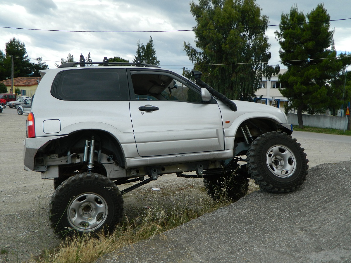

Συμφωνώ απόλυτα με τα λεγάμενα του Σαπάκη και μάλιστα το καυτήρι είναι πολύ οικονομικό και άνετο στο δρόμο...αφού από Ιστιαία έκλωσα ΟΛΟ το ράλλυ ακρόπολις απο Θήβες μέχρι Κεφαλάρια και Λουτράκια πολύ άνετα και ευέλικτα. :wink:

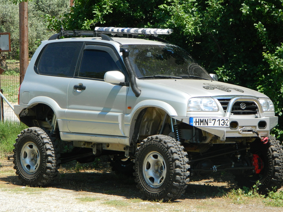

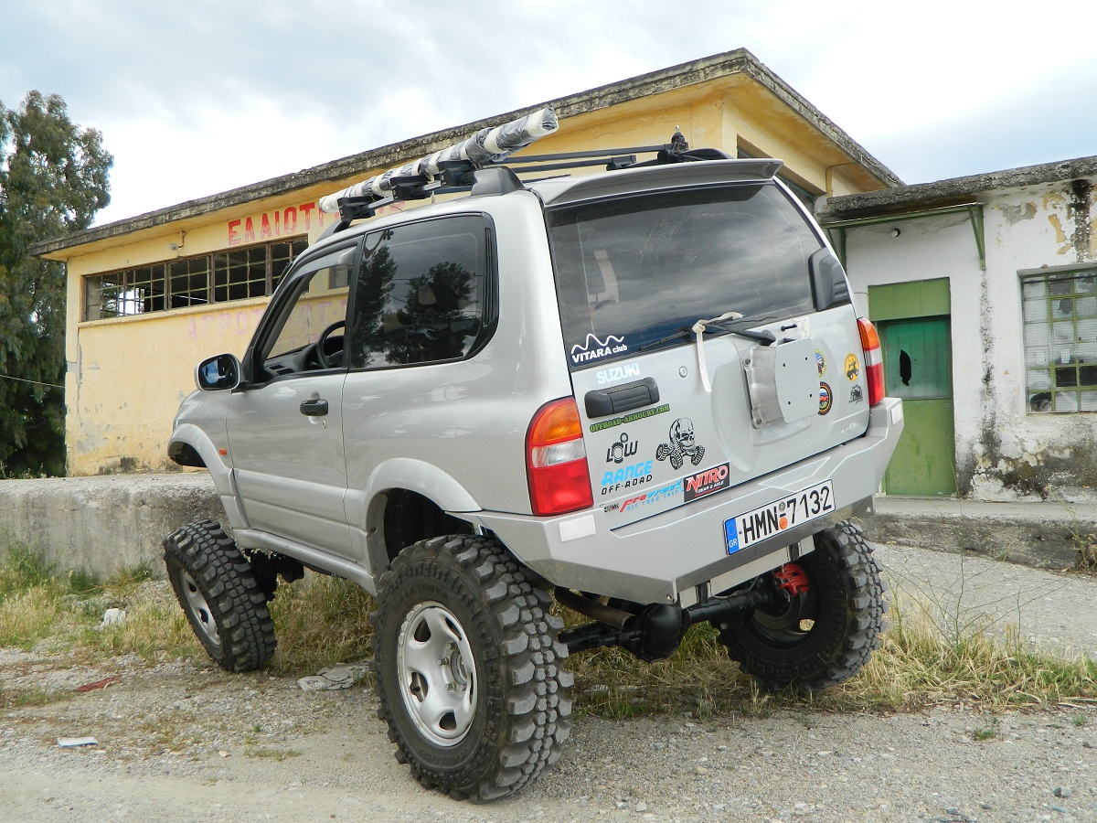

μερικές φώτο από τα τεντώματα στη ράμπα στην περιοχή τσιφλίκι...
Επιπλέων το έχωσα λιγουλάκι σε κάτι χαντακάκια στα Ισιώματα στη Ζήρεια αλλά τις φώτο τις έχει ο μπατζανάκης οπότε λιιιιιιιγη υπομονή να τις πάρω... :mrgreen: :mrgreen:
Έίμαι στο 99% ικανοποιημένος από το σύνολο και την αντίδρασή του σε όλα τα τεραίν αν και θέλω να σκληρήνω λιγο πισω...ένα 10%.

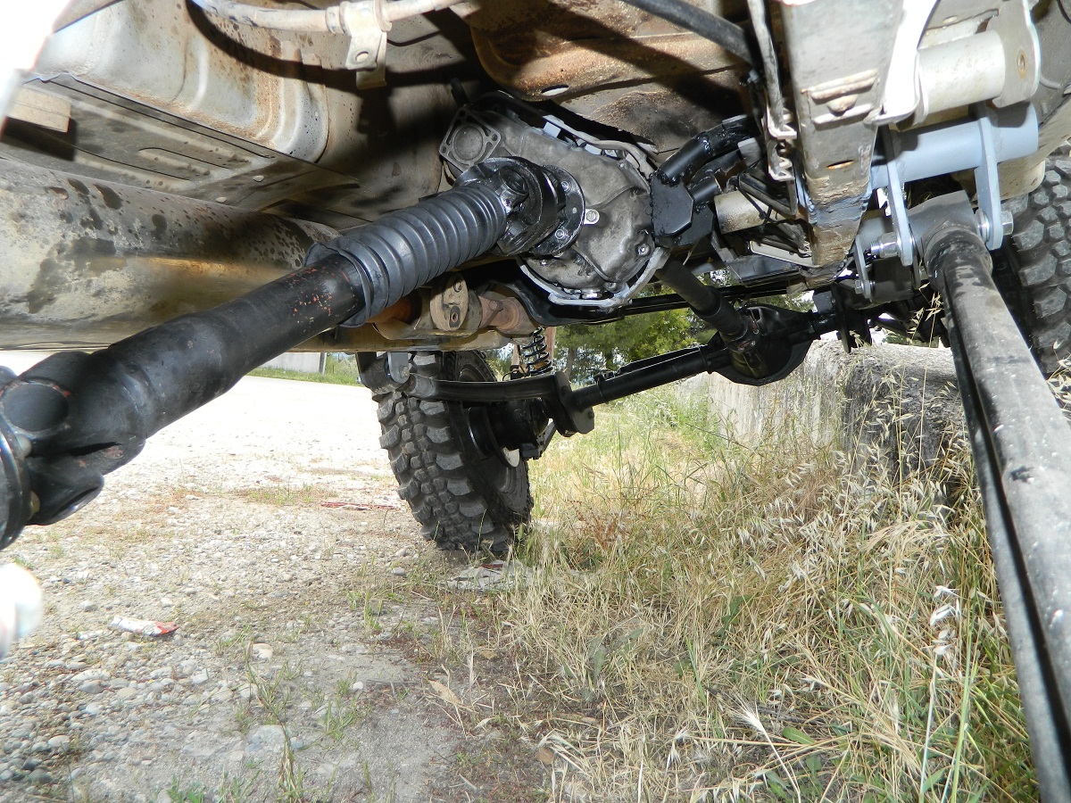

Πολύ ωραίος Κωστή ! Το αμορτισερολάστιχο τι κάνει πάνω στον άξονα :?: :think:

Kalavritara έγραψε:Πολύ ωραίος Κωστή ! Το αμορτισερολάστιχο τι κάνει πάνω στον άξονα :?: :think:
είναι κλειστό σχεδόν αεροστεγώς χωρίς οπές και κενά και προστατεύει το πολύσφυνο η καρέ η yoke από λάσπες και οξειδώσεις. :wink:
υγ.Ητανε πρόταση του κατασκευαστή των κεντρικών και συν τω χρόνω θα το δω αν "περπατάει" :wink:

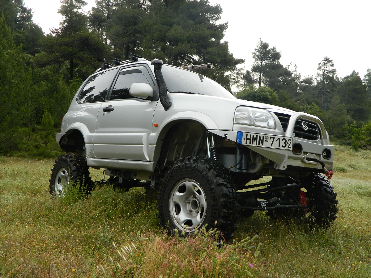

6 το πρωί λίγο πριν το Προκόπι σταμάτησα για τέντωμα πισωκίνητος... :mrgreen:
Με την τοποθέτηση του εμπρός κεντρικού επίσης οι τροχοί μου βγήκανε πιο έξω 3 εκ ο καθένας και 6 στο σύνολο καθώς επίσης χαμήλωσα 2-3 εκ και εμπρός είμαι στα 49-50 εκ. :wink:

Είμουν σίγουρος ότι υπήρχε ικανός λόγος. Γειά σου ρε Κωστή επιστήμονα :lol: Ένα κομάτι από την τέχνη σου θα είναι (για κάνα χρόνο περίπου κοντά μου). Μετά.... :wink: 8)

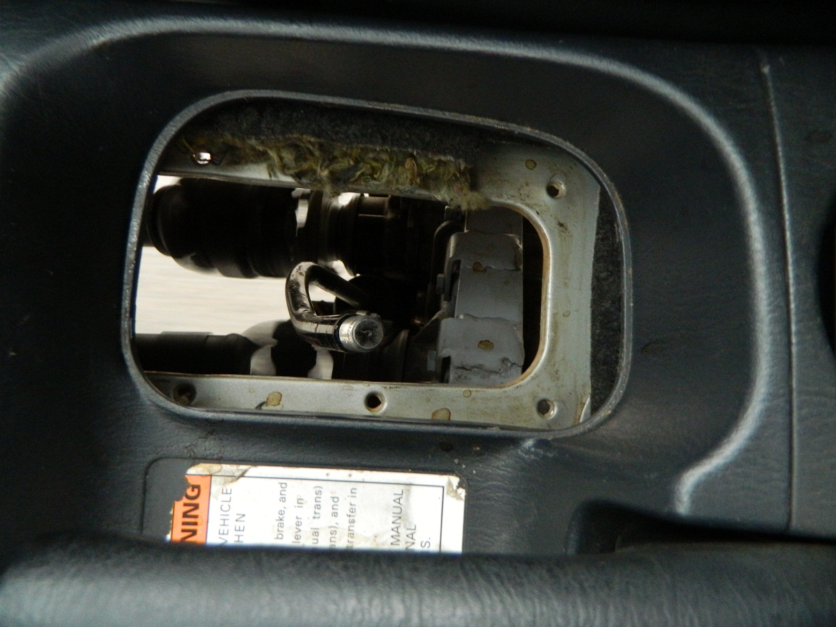

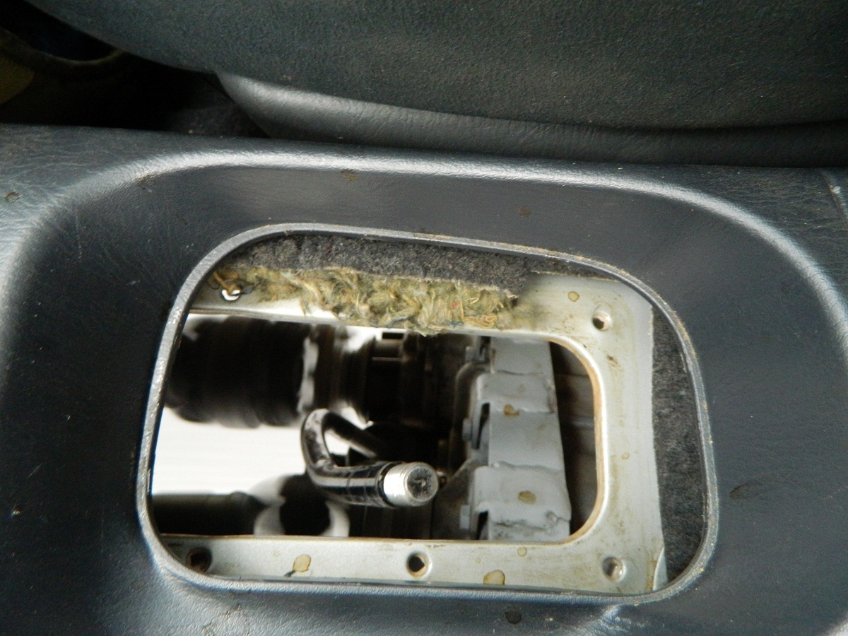

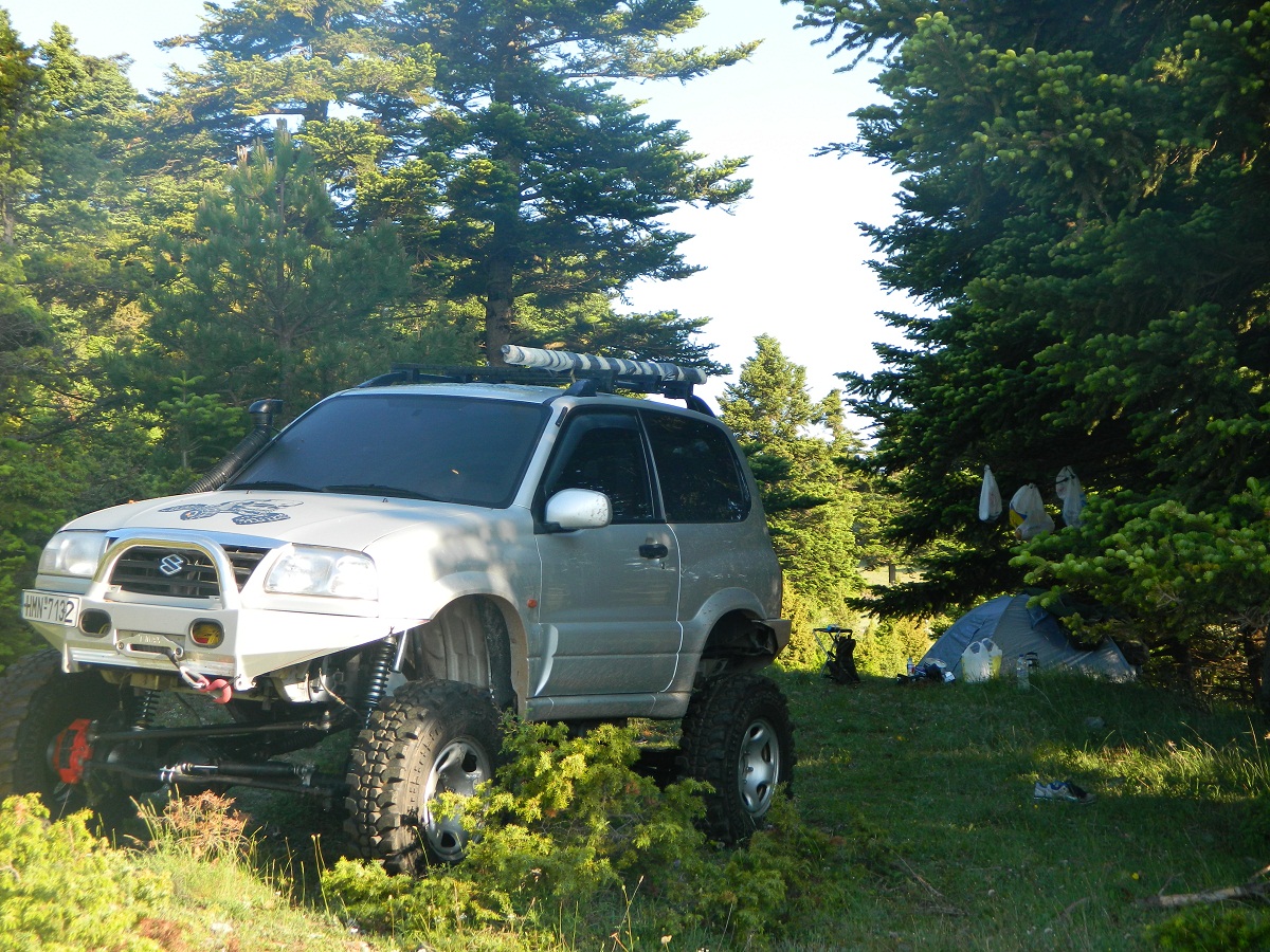

Σήμερα επιτέλους τοποθέτησα τα σκαλοπάτια-sliders και ολοκλήρωσα τη βάση του σασμαν με κάποιες προσθήκες χαλυβδοελάσματος 5 χιλ.
Σύντομα θα έχω λειτουργικό κοντερ και το λαμπάκι 4χ4 θα ανάβει κανονικά με το που θα γίνεται επιλογή 4χ4 χαι και λοου. :mrgreen: :mrgreen:

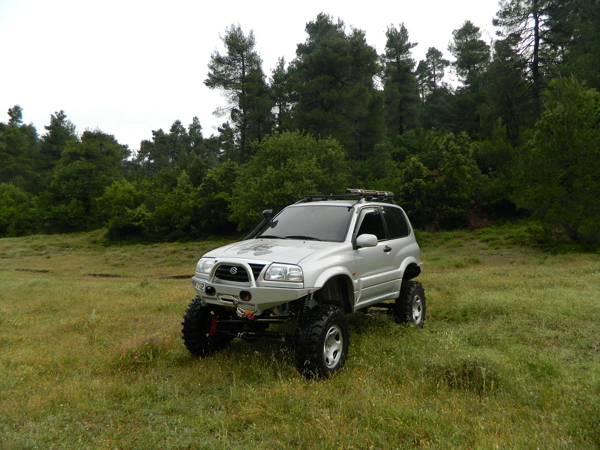

Φώτο μόλις μπορέσω και χρωστάω από τα χαντακιάσματα στα Ισιώματα της Ζήρειας. :wink: το τέντωσα τόσο που σε μερικές φάσεις ήταν 3 ροδο και πάλι... :lol: :lol:
Στο φυσικό του τοπίο επιτέλους αλλά για λίγο....

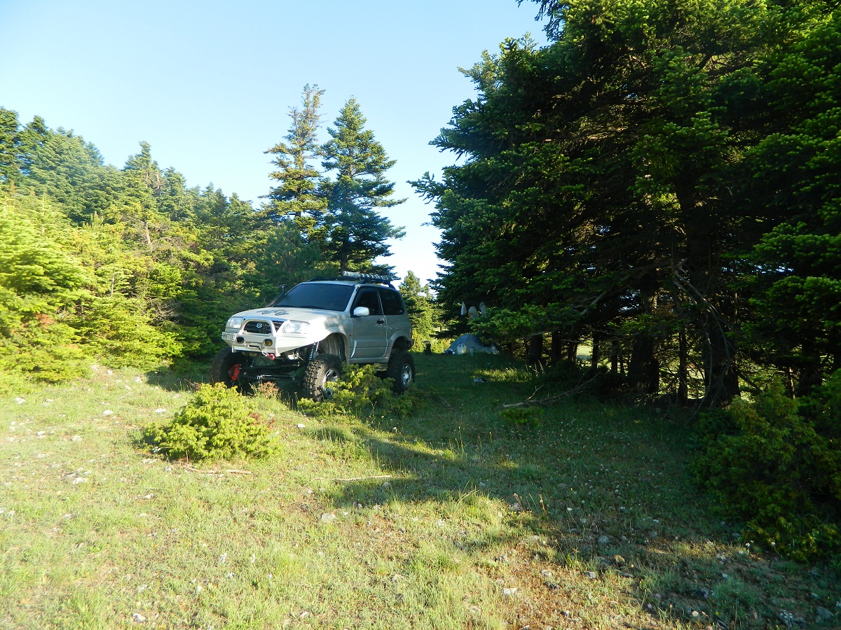

Στη τελευταία φώτο ζητάω συγνώμη για την ακαταστασία τις σοβρακοφανέλες και τις τσαντιροσακούλες αλλά τραβήχτηκε μόλις είχαμε ξυπνήσει οπότε επικρατούσε το Χάος.. :lol: :lol:
Στην οροφή κουβαλούσα τις σωλήνες τούμπο για τα σκαλοπάτια και τη θολόμπαρα εμπρός... :mrgreen:
