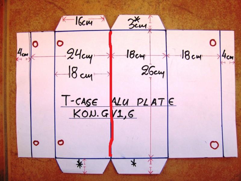

Δηλ στο t-case στραντζαρουμε σε 6 μεριες απο 20 μοιρες και στην 7 ,οπου εχω σημειωσει με κοκκινη γραμμη, στις 17 μοιρες ΟΚ?Και στην μπροστινη στα δυο σημεια απο 20 μοιρες?

ουπς τώρα το είδα... :oops: :oops:
μ'ολις φτιάξει το ντεσκ τοπ θα ποστάρω από την αρχή φώτο από την αρχική ποδια... :mrgreen: :mrgreen:
αλλιώς χα ι ρι δε γίνεται.. :idea:

Δηλ τα παραπανω σχεδια ειναι λαθος?Δεν αφορουν grand vitara 1.6 το παλιο?Ευτυχως και δεν εκοψα τα αλουμινια ακομη να πανε χαμενα!! :mrgreen: Κοντζιβα δωσε μας τα φωτα σου!!Το τουτου ειναι χωρις βρακι και βιαζεται να το ντυσω

GiorgosN έγραψε:Δηλ τα παραπανω σχεδια ειναι λαθος?Δεν αφορουν grand vitara 1.6 το παλιο?Ευτυχως και δεν εκοψα τα αλουμινια ακομη να πανε χαμενα!! :mrgreen: Κοντζιβα δωσε μας τα φωτα σου!!Το τουτου ειναι χωρις βρακι και βιαζεται να το ντυσω
Σωστότατες είναι..... :lol: :lol: :lol:
απλά επειδή έχω πολλλλλύ καιρό να ασχοληθώ....γιατί με τρώνε αξόνοι και νεα δεδομένα που διαβάζω για πρώτη φορά επικεντρώνομαι εκει.....
το πατρόν είναι οκ..αυτό φορούσα μαμά και πριν κατεβάσω το καβούκι κάτω....προχώρα στο κόψιμο... :wink:

Ok παω να τροχισω τα μαχαιρια μου :lol: Καλους...αξονες!!

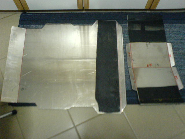

Λοιπον παιδες οι ποδιες ειναι ετοιμες για τοποθετηση.Κοπηκαν επιμελως με τροχο και για τις λεπτομερειες με το σιδεροπριονο, λυγιστηκαν ,λειανθηκαν οι γωνιες για να μην κοβουν,και τοποθετηθηκε λαστιχο για αποφυγη κραδασμων στα σημεια εδρασης στο αμαξι.Κοστος υλικου και στρατζας 70€.Το κοψιμο ειναι πολυ ευκολο για οποιον το προσπαθησει 8-)

Δημοσίευσηαπό f_tasos » Κυρ Οκτ 30, 2011 2:47 pm
Μια χαρά!!!!! :wink:
Re: Ποδιες προστασιας.
Δημοσίευσηαπό panoshm » Κυρ Οκτ 30, 2011 5:31 pm
Ωραίος 8) Περιμένουμε και φωτό από την τοποθέτηση :D
