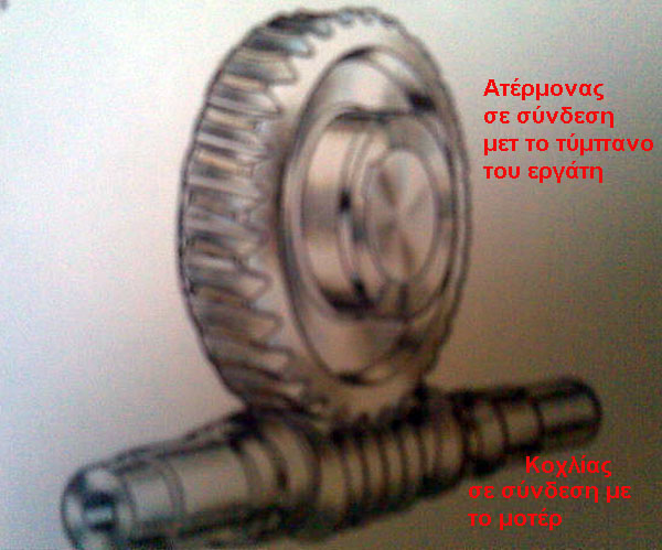

- Οι φθηνοί εργάτες εμπορίου χρησιμοποιούν ατέρμονα/κοχλία (ένα ηλεκτρικό μοτέρ περιστρέφει έναν κοχλία ο οποίος με την σειρά του κινεί τον ατέρμονα που είναι συνδεμένος με το τύμπανο του εργάτη) όταν ο εργάτης δεν λειτουργεί,λόγω της εμπλοκής των δύο γραναζιών έχουμε μπλοκάρισμα του τυμπάνου του εργάτη.Αυτή η διαδικασία λειτουργεί ως ¨φρένο¨ αυτό δεν συμαίνει οτι ανα πάσα στιγμή μπορεί να πηδήξουν τα δόντια και το τύμπανο να περιστραφεί.
Ατέρμονας& κοχλίας.jpg (85.48 KiB) 5009 προβολές

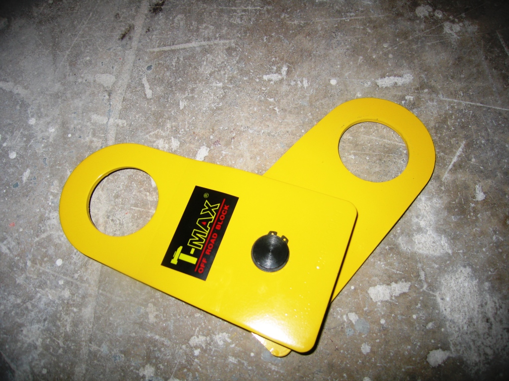

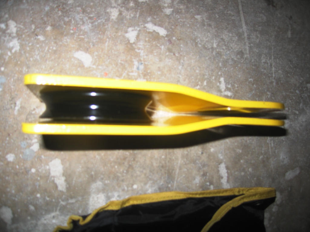

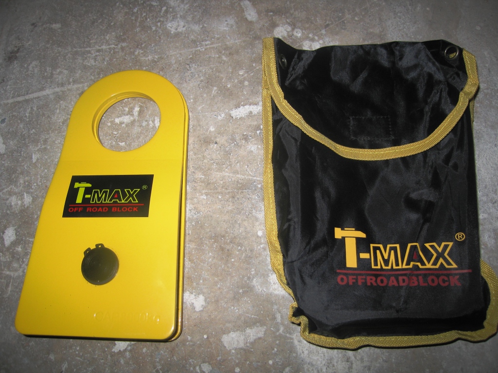

Έχει λίγο καιρό που απέκτησα και την ανάλογη Ραουλιέρα για να μπορεί το βίντσι να έλξει :
1) με τη μισή σχεδόν δύναμη
2) αν χρειαστεί και κάτι λιγότερο από το διπλάσιο βάρος. :idea:
3) Να έλξει υπό γωνία άλλο όχημα.
4) Να έλξει το προπορευόμενο όχημα προς τα εμπρός ενώ είσαι πίσω του.
Nα υποβάλλω και τις ανάλογες φώτο! :wink:
H τροχαλία μπορεί να λειτουργήσεI κανονικά μέχρι έλξη 8.000 kgr η 16.000 lbs :shock: :shock:
Το μόνο ίσως αρνητικό είναι ότι τροχαλία τέτοιου τύπου δε μπορεί να περιστρέφεται όταν χρειάζεται και αναγκάζει τον ιμάντα να "στρίβει". :idea:
το ίδιο ισχύει και με τις σταθερές δέστρες. :idea:
Τέλος να ευχαριστήσω τον φιλάρα Αλέξη _,_ που βοήθησε στο να το παραλάβω μιας και λόγω υποχρεώσεων δεν προλάβαινα. :clap: :clap:

Mastergunner έγραψε:Η διάμετρο του καλωδίου είναι ανάλογη με την αύλακα της τροχαλίας?
Πολύ σωστή και εύλογη ερώτηση. :clap: :clap:
Ηθελά να το γράψω αλλά το ξέχασα!! :mrgreen: :mrgreen:
Το αυλάκι της τροχαλίας είναι ανάλογο για το σχοινί πλάσμα και μάλιστα δέχεται και μεγαλύτερου διαμέτρου σχοινι αν θελήσεις. :wink:
Αλλα και από κατασκευής τα μάγουλα είναι εφαρμοστά και δεν επιτρέπουν το σχοινί να "καβαλήσει" την τροχαλία! :wink:

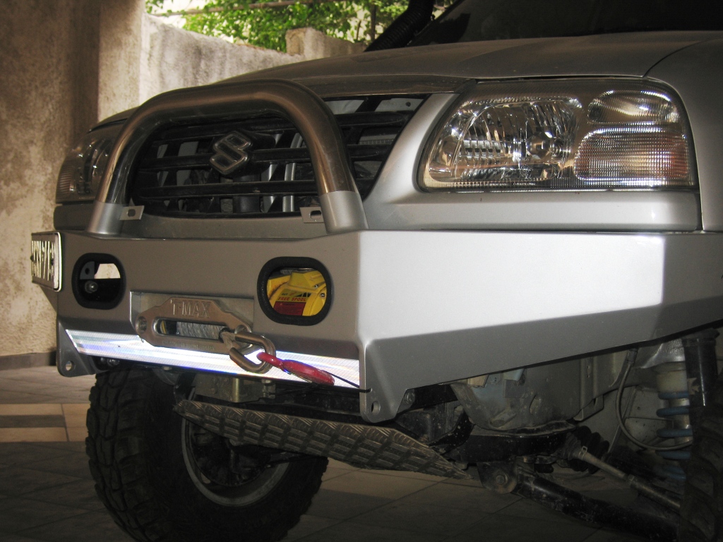

Δημοσίευσηαπό KON.GV » Τετ Σεπ 21, 2011 9:58 pm

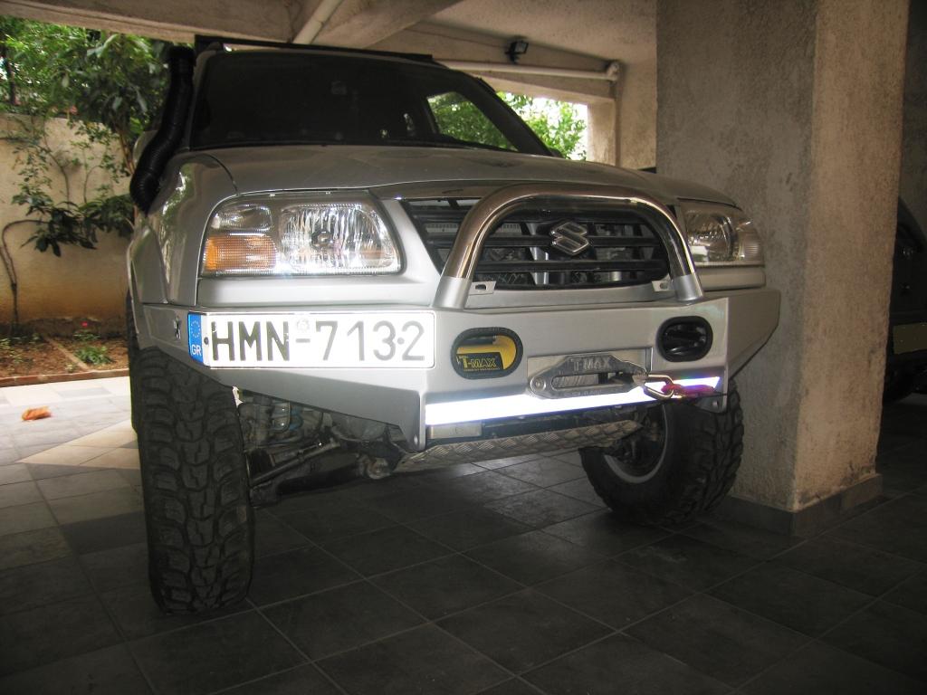

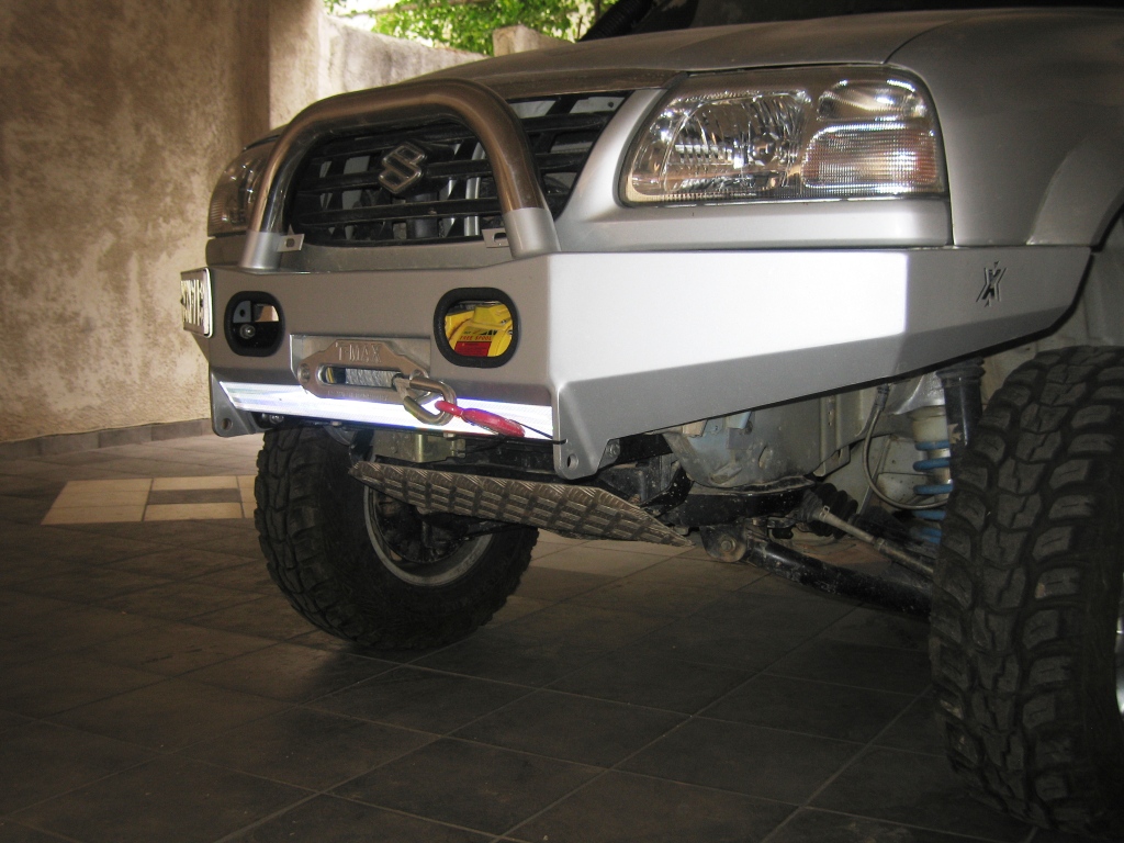

Καιρό είχα να ασχοληθώ αλλά και να ποστάρω.....το καλοκαίρι κάποια στιγμή βάφτηκε και ο προφυλακτήρας και μάλιστα τοποθέτησα και σχεδόν 1 μέτρο ταινία ανακλαστική λευκή για τη μέρα αλλά και τη νύκτα. :wink:
Re: Εργάτης T-MAX
Δημοσίευσηαπό chris7gtir » Τετ Σεπ 21, 2011 10:48 pm
Ωραιος ο Κωστης.Πολυ καλη σκεψη αυτο με την ταινεια.
Το αμαξι απλα τουμπανο :clap: :clap: :clap: :clap:
