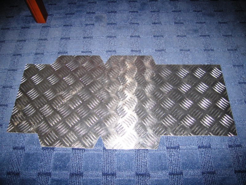

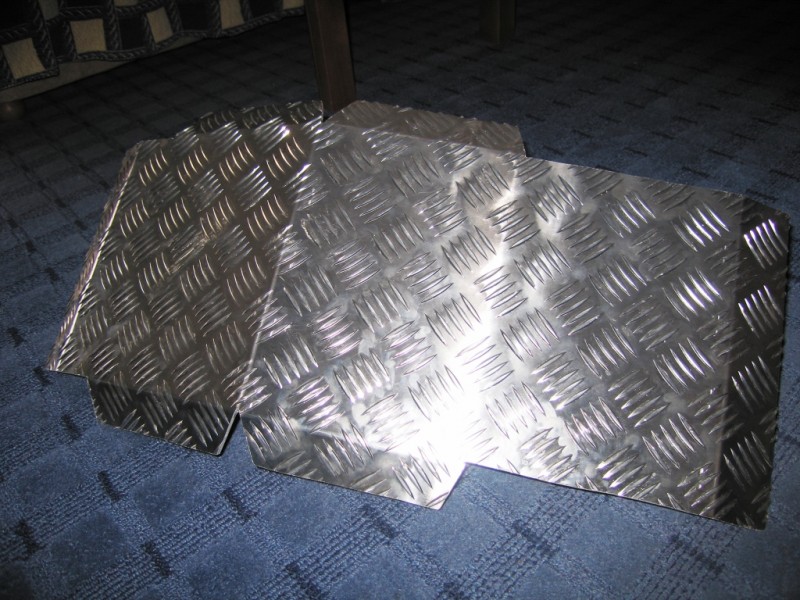

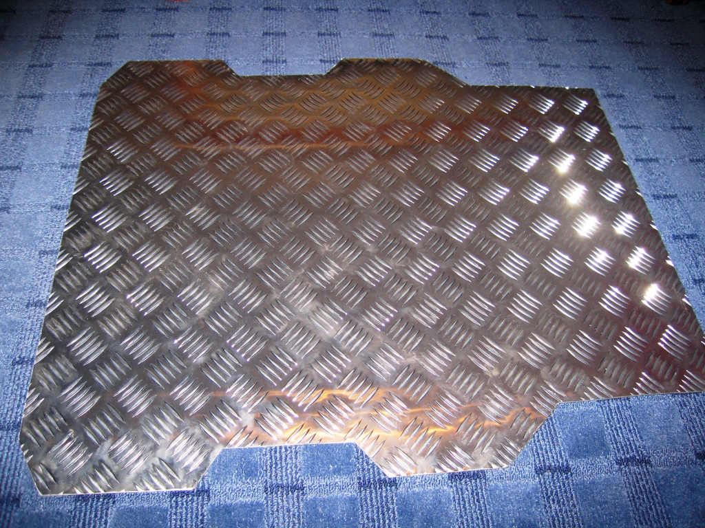

KON.GV έγραψε:Γνώμη μου να ξαναδωθεί το σχέδιο χωρίς το κομμένο κομμάτι και όποιος θέλει το αφαιρεί εύκολα με τροχο. :idea:
Αυτό είναι εύκολο.... ένα τηλέφωνο και το κάνει ευθεία :wink: και αν δεν το καταλαβαίνει, του στέλνω πάλι το e-mail...
ΥΓ: Όλο ξεχνάω και ξαναποστάρω ξανά και ξανά... :mrgreen: :lol:
Δημοσιεύσεις: 30527
Re: Ποδιες προστασιας.
Δημοσίευσηαπό KON.GV » Τετ Ιουν 16, 2010 11:17 pm

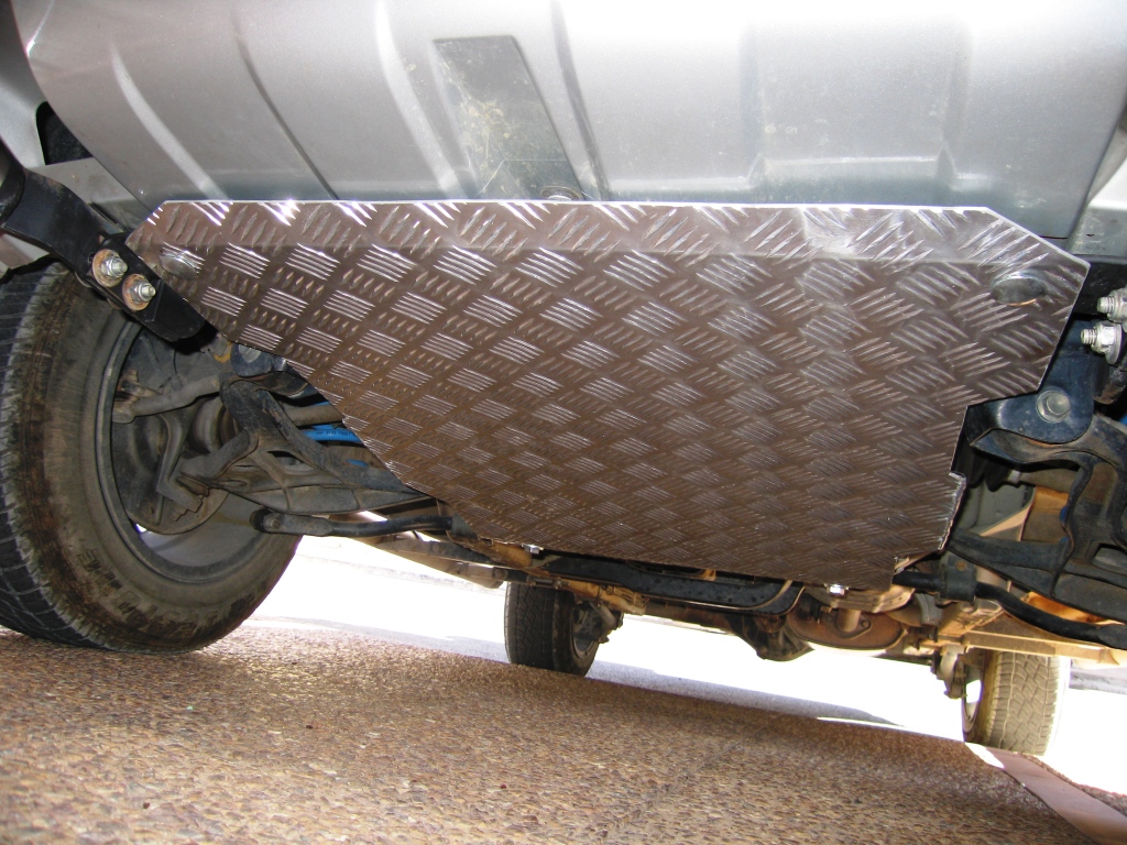

Αν δνε έποιανα με τα χέρια μου σήμερα την ποδιά του t-case δεν θα το ηξερα και μιλάω ειλικρινέστατα αφού δνε είχα την τύχη να ασχοληθώ με το 2λιτρο.
απλά μετέφερα ότι είδα προς βελτίωση.Κάτι ακόμη για να το ξέρουμε το αλλουμίνιο στη μορφή της ποδιάς και πριν σφίξει από τις βίδες είναι ελαστικό....δεν σπάει και τα φτερά-τσακίσεις το κάνουν πιο ανθεκτικό στα στραβώματα και χτυπήματα.
Δημοσίευσηαπό dpol » Τετ Ιουν 16, 2010 11:18 pm

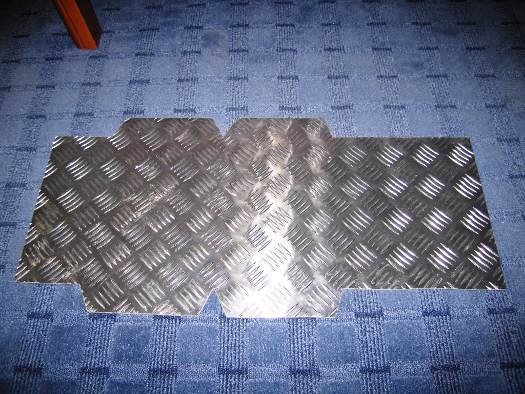

Ρε παιδια τις ποδιες του Κωστα εγω τις πηγα στον Μαλιδακη και τις αντεγραψε, του σασμαν δεν βρισκει πουθενα και εχει μεγαλη αποσταση απο το Transfer στο 2.0 ηθελε να ειναι απλα λιγο πιο μακρια και φυσικα την μακραινεις στο κεντρο που ειναι ισια, δεν καταλαβα γιατι εχει προβλημα :?
Δημοσίευσηαπό KON.GV » Τετ Ιουν 16, 2010 11:21 pm
panoshm έγραψε:Κώστα, αν γίνει στρατζάρισμα εκεί που δείχνεις, τότε το κενό μεταξύ T-case και ποδιάς δεν θα είναι 1cm αλλά -1cm... θα βρίσκει στο T-Case δηλαδή, διότι το T-Case είναι εκεί που σου δείχνω με το κόκκινο βελάκι.
Το κενό αυτό που λες με το σασί, μήπως είναι λόγω μοιρών? Είχα 5 μοίρες στο στρατζάρισμα, μήπως ήταν 4 μοίρες?
Και παραπάνω μοίρες στραντζάρισμα δεν τρέχει τιποτε. το ακριβώς η το λιγότερο είναι λιγότερο σωστό.
η ποδιά όταν σφίξει θέλεις να έχει μια τάση για να μην συντονίζει στις στροφές του κινητήρα.και μετά κανεις νέο ποστ "παιδιά κάτι τρίζει από κάτω. :idea: "
Δημήτρη δεν εχει προβλημα κανενα....απλά δεν θέλει κόψιμο και θελει και περισότερες μοίρες στράντζα.

ωραιο πραμα η κατασκευες σας αλλα επειδη εχω εργοστασιακο grand vitara 1600 cabrio και μαρεσει να το σκαλωνω ποιες ποδιεσ μου κανουν???θελουν καποια μετατροπη απο αυτες που παρουσιαζετε???Ακομα εχω προβλημα με τα πατρον που εχετε στην πρωτη σελιδα του θεματος γιατι εμενα δεν μου εμφανιζει τα πατρον απο αυτα που εχετε ποσταρει...θα μπορουσε καποιος να καμει την παλικαρια να μου στειλει με πμ τα καταλληλα σχεδια για το αμαξι μου γιατι ετοιμαζω εξορμηση στο βουνο και πρεπει να φτιαξω συντομα ποδιες?????

Δεν είσαι ο μόνος που δε βλέπει πατρόν... 8-) 8-)
Πάρε τηλ το Μαλιδάκη και παρείγγηλε ποδιές για το παλαιό GV 1,6.Αυτές που φοράει ο Dpol κλπ. :idea: :idea:
Τελευταία επεξεργασία από KON.GV και Τετ Φεβ 02, 2011 7:21 pm, έχει επεξεργασθεί 1 φορά/ες συνολικά
Δημοσίευσηαπό KON.GV » Τετ Φεβ 02, 2011 7:20 pm

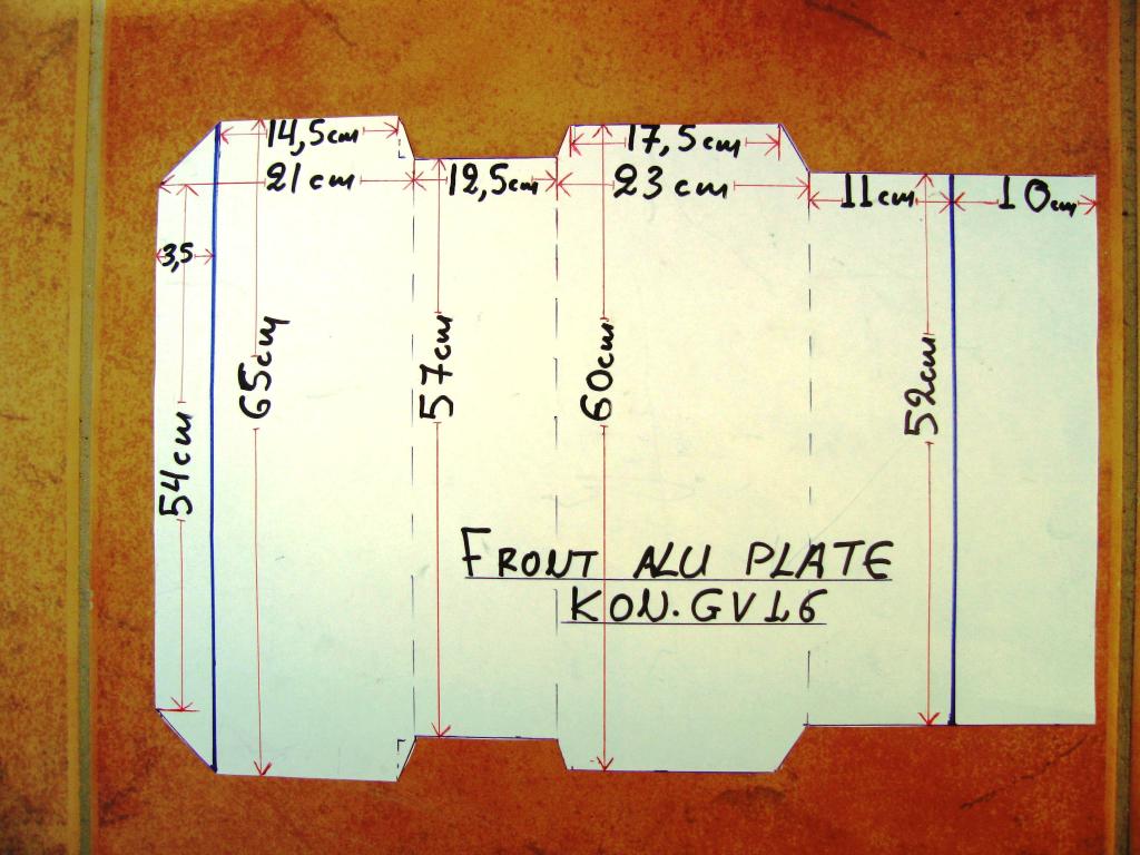

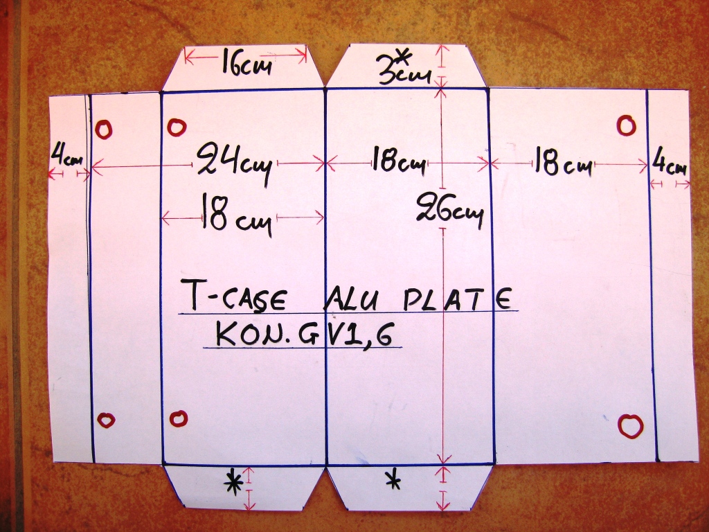

manosmustang έγραψε:Ακομα εχω προβλημα με τα πατρον
Πατρόν και σχήμα ποδιάς για εμπρός....
Πατρόν και σχήμα ποδιάς για T-CASE.
Eλπίζω να βοήθησα. :wink:

Δημοσίευσηαπό GiorgosN » Κυρ Οκτ 09, 2011 8:46 pm
Ωραιο το πατρον και για τις δυο ποδιες ωστοσο θα μπορουσε ο φιλος KON.GV να σημειωσει που ακριβως θα στρανταρουμε και τις μοιρες ωστε να ξερουμε τι θα ζητησουμε??

KON.GV έγραψε: το πατρον απο την ποδια του Τ-case.
ολα τα στραντζαρισματα εχουν 20*γωνια εκτος απο το κεντρικο αναμεσα στα 2 φτερα που ειναι περιπου στις 17*.
τα σημεια προσδεσης εμπρος με τρυπα στην μαυρη βαση του T-case και πισω με σφικτηρες σε σχημα U.
ΠΡΟΣΟΧΗ η βαση τρυπαει δυσκολα και θελει υπομονη.μεταξυ βασης και ποδιας καλο ειναι να μπει καποιο συνεμπλοκ.εγω τοποθετησα λαστιχα που στερεονουν εξατμησεις.
Xρησιμοποιησα αλλουμινιο κριθαρακι 4mm αλλα μπορει να γινει και με πλακα κανονικη 5mm.
Στις φώτο με τα πατρόν όπου έχω έντονο μπλε μαρκαδώρο θέλει στραντζάρισμα(7 στο t-case και 2 η εμπρός). :wink:
