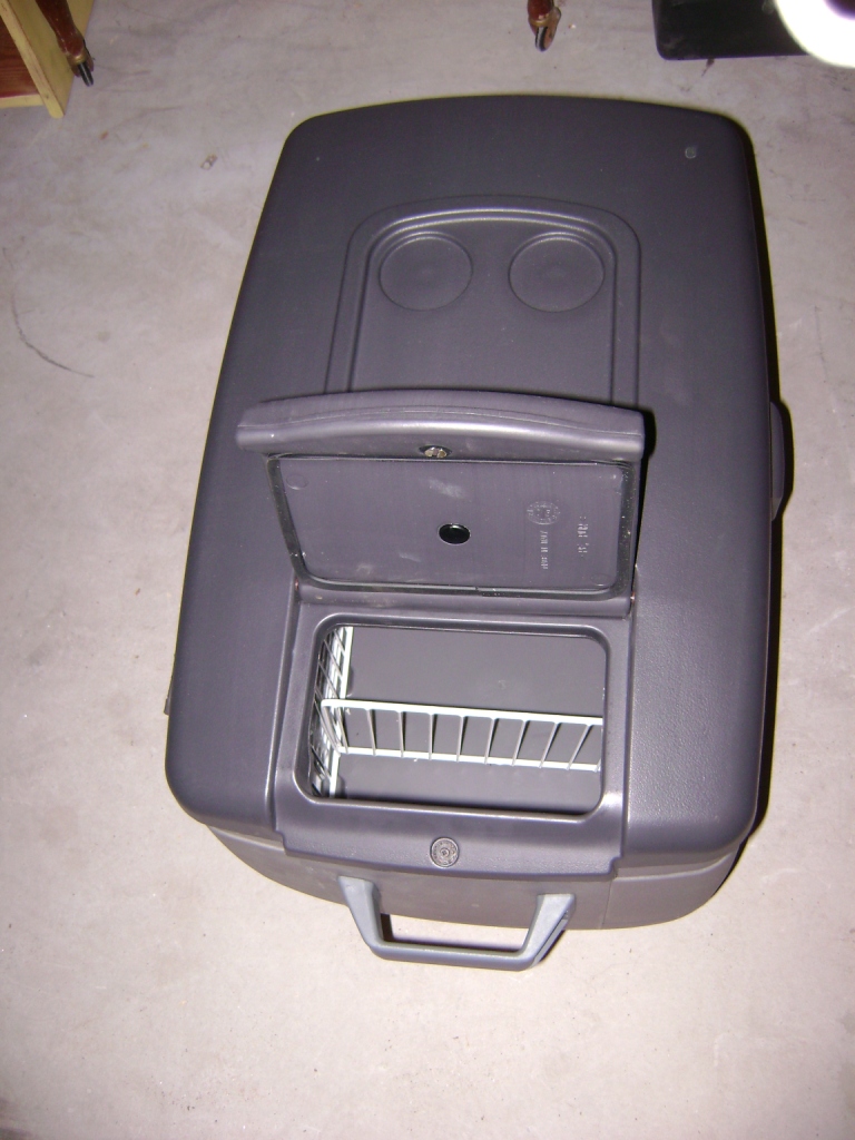

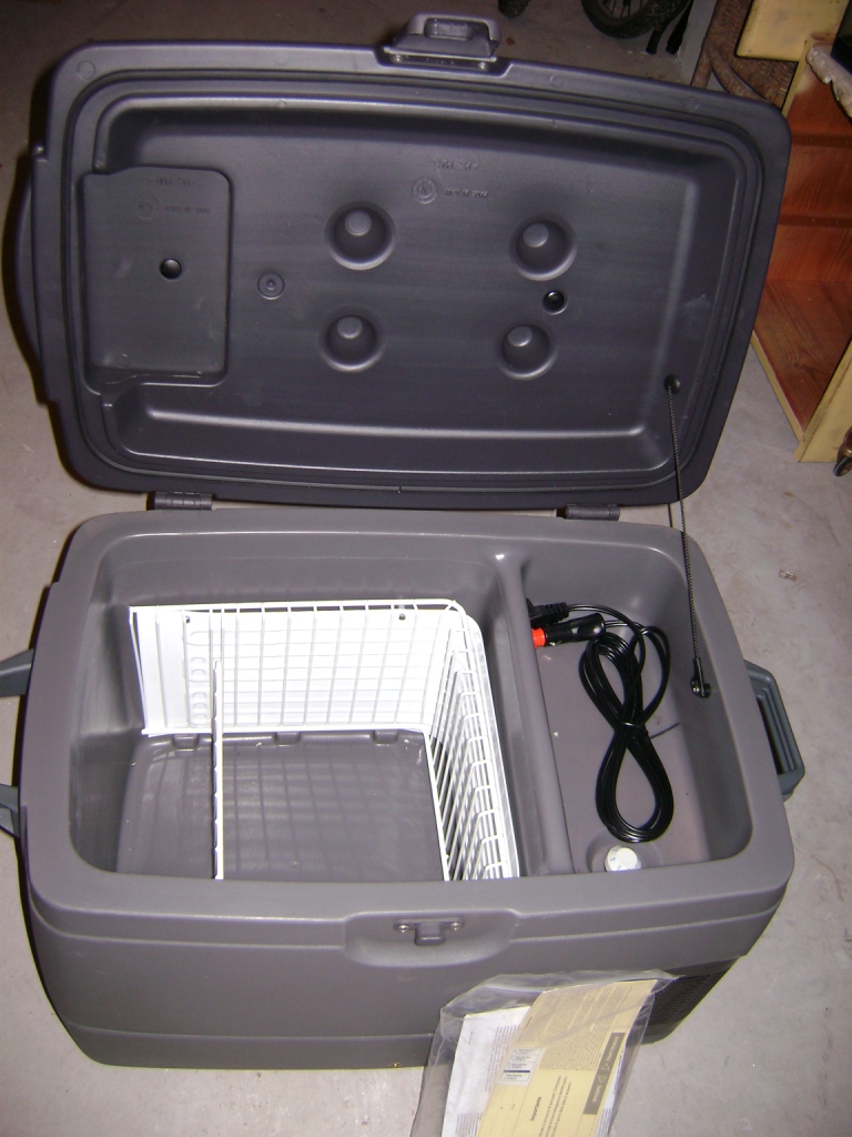

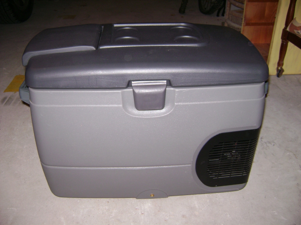

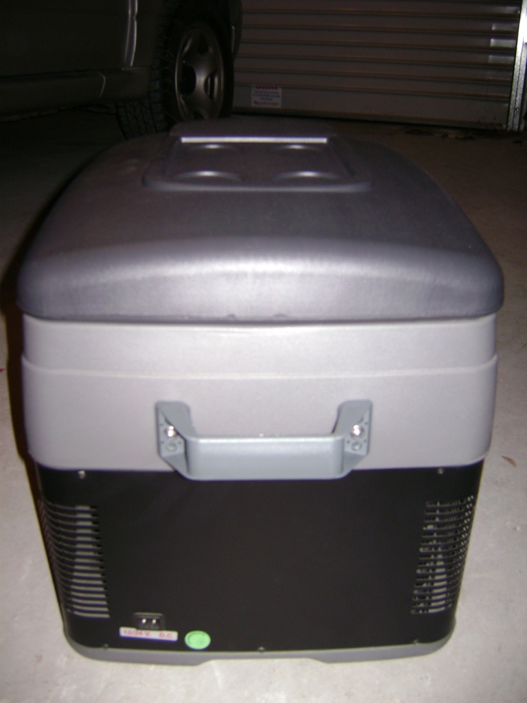

Ψυγειοκαταψύκτης με φρέον και υποδοχή παροχής 12V ή 24V. Πολύ χαμηλή κατανάλωση, αυτόματο στοπ για προστασία της μπαταρίας. Δε θέλετε να ξέρετε πόσο στοίχησε..
Ψυγειοκαταψύκτης. Μικρό άνοιγμα για γρήγορο πιάσιμο.
Ψυγειοκαταψύκτης. Χωρητικότητα 42 λίτρα.. υπολογίστε περίπου 6-7 μπουκάλια νερού όρθια και επιπλέον καμία σοκολατίτσα να παίζει εκεί στα δεξιά!
Ψυγειοκαταψύκτης. Δεν είναι πολύ βαρύ.. έχει και τα δύο χερουλάκια..

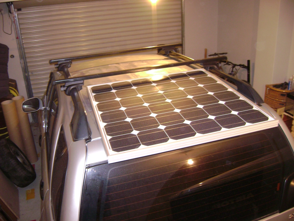

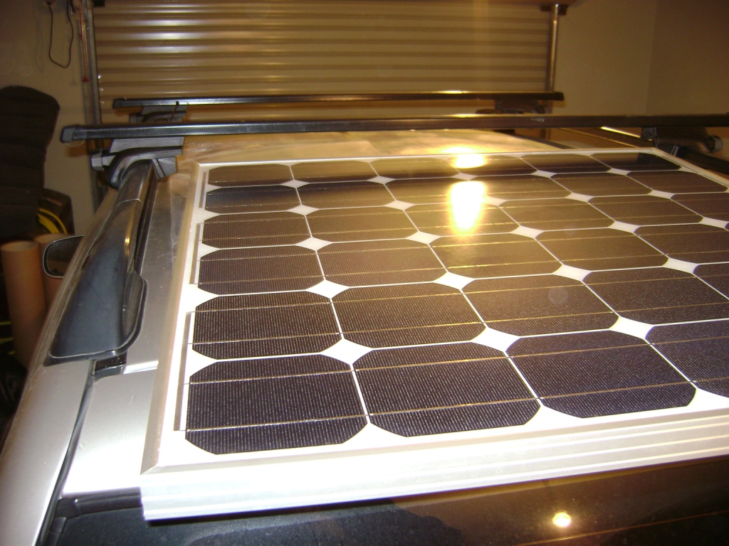

Φ/Β πάνελ 80 watt. Πρόχειρα τοποθέτημενο αν και η τελική του θέση μάλλον εκεί θα είναι κάτω από την σκήνη πιασμένο "κάπως".. δεν ξέρω ακόμα πως.. θέλει μελέτη..
Φ/Β πάνελ 80 watt. Μία σκέψη είναι να σύρετε προς τη μεριά της πίσω πόρτας και με ένα στήριγμα να μένει κεκλιμένο για να μαζέυει ήλιο.. εννοείται ότι το αυτοκίνητο θα είναι σε στάση!

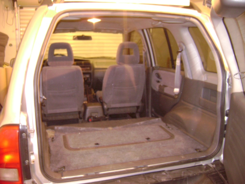

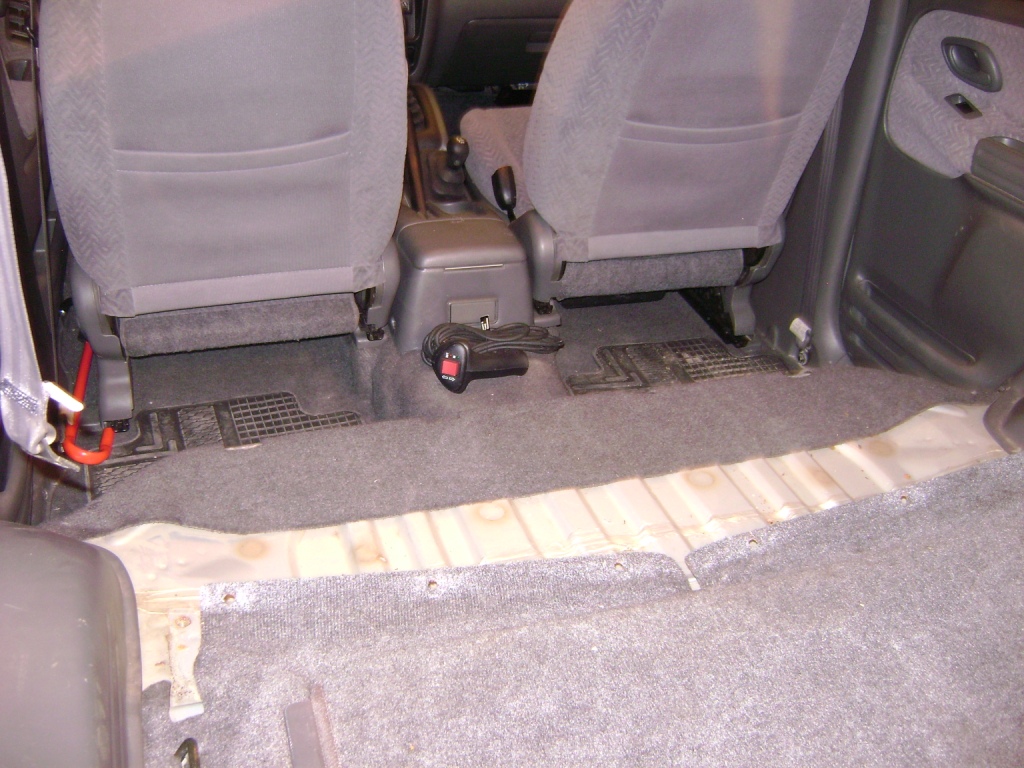

Άποψη του ωφέλιμου χώρου μετά την αφαίρεση των πίσω καθισμάτων.
Λεπτομέρεια από τα δύο "σκαλοπάτια" που δημιουργούνται μετά την αφαίρεση των καθισμάτων.

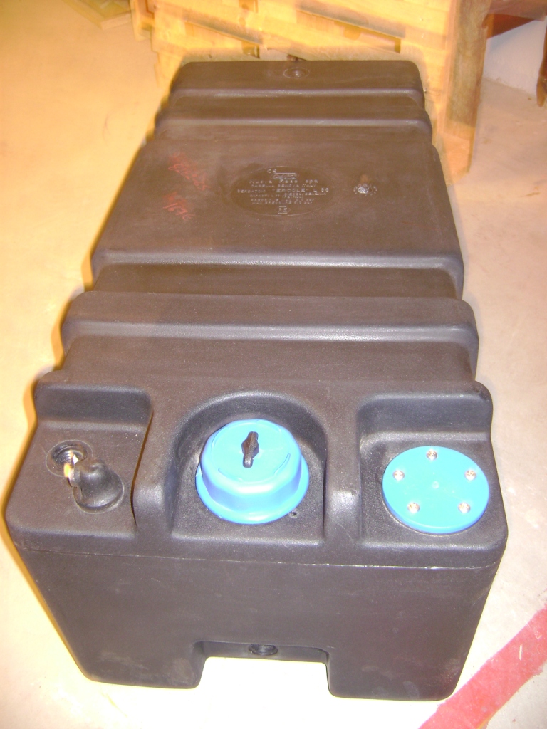

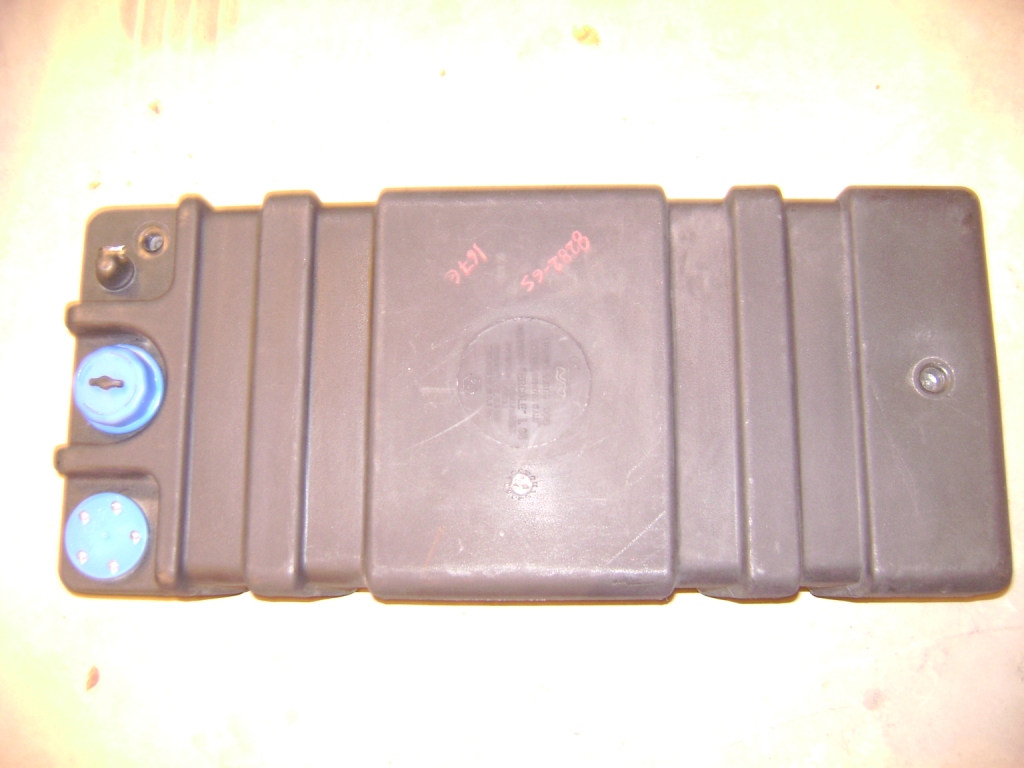

Δεξάμενη καυσίμου 66 λίτρων. Η συμβουλή του Αλέξανδρου (στον καφέ της 21/12) να τοποθετηθεί μεταλλική δεξαμενή στο χώρο του πορτ-μπαγκαζ και να συνδεθεί με σωληνάκι στο ρεζερβουάρ δεν προκρίθηκε καθώς οι κραδασμοί θα είναι πολλοί και μια τέτοια κατασκευή ίσως να ήταν επίφοβη.
Δεξάμενη καυσίμου 66 λίτρων. Δυστυχώς στο GV δεν έχει προσαρμοστεί ποτέ long range tank fuel από 90-100 λίτρα και πάνω, οπότε αναγκαία κρίθηκε η αγορά έξτρα δεξαμενής (και κάνιστρων).

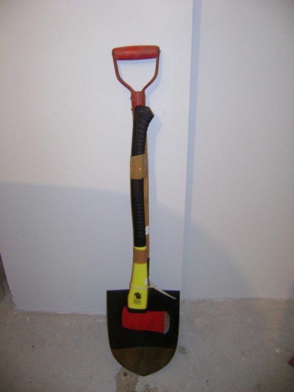

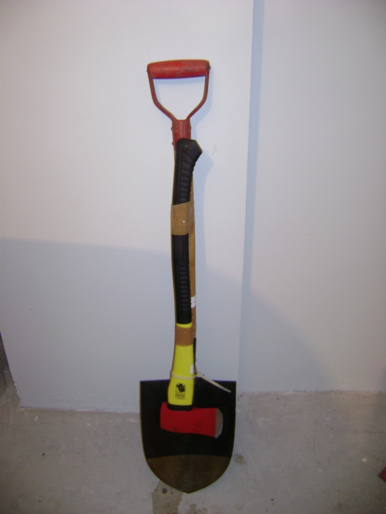

Φτυάρι και τσεκούρι για τις δύσκολες στιγμές του απεγκλωβισμού! Μένει να φιαχτεί μία βάση σαν του JOHNV6 (τιμή για το copyright με πμ παρακαλώ!!) η οποία εκτός του ότι μου αρέσει πολύ, είναι πρακτική και απλά τα σπάει.

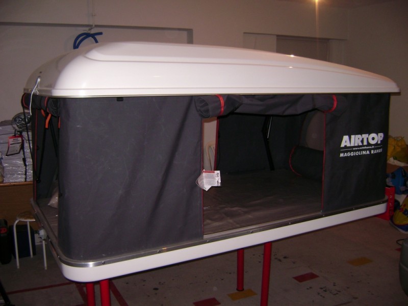

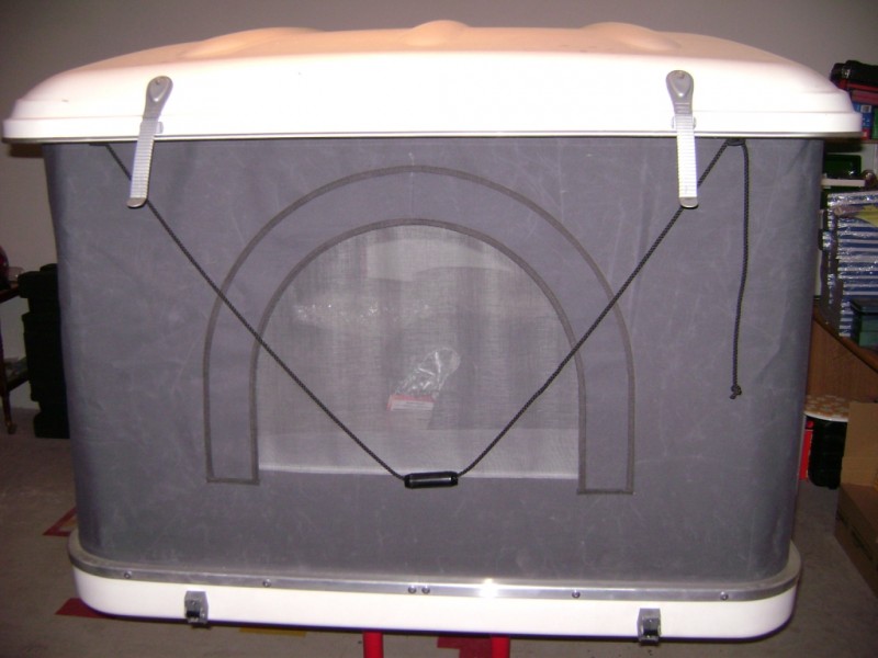

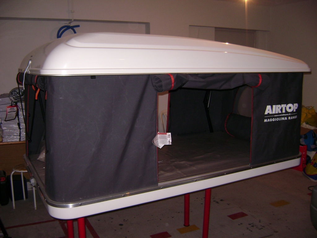

Σκήνη οροφής. Διαστάσεις 130 x 210 x 33 (κλειστή) & 130 x 210 x 94 (ανοιχτή). Βάρος περίπου 54 κιλά.
Σκήνη οροφής. Τρεις πόρτες.. δύο εκατέρωθεν και μία στο κέντρο..

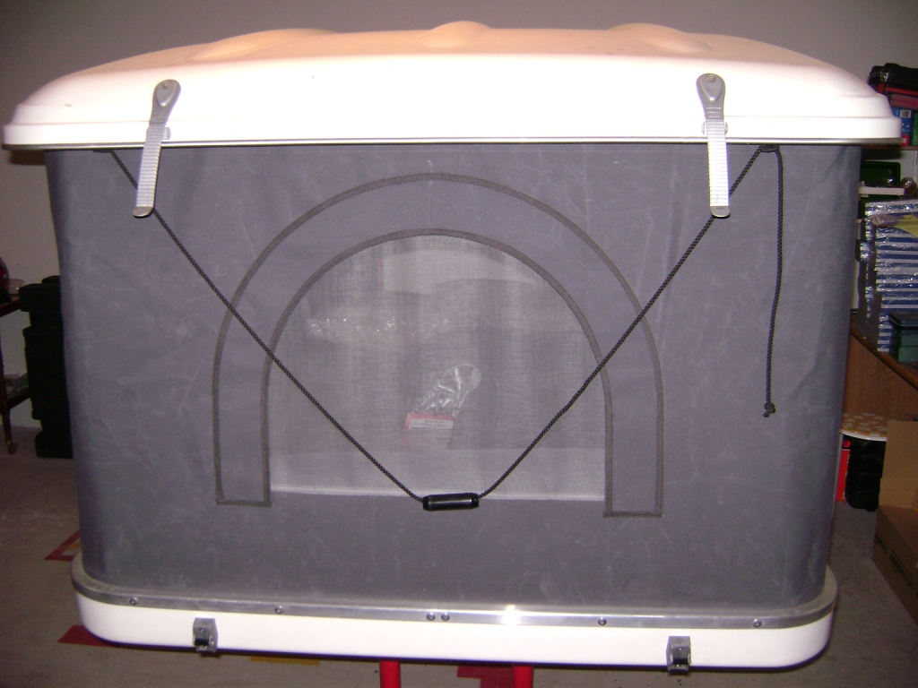

Σκήνη οροφής. Τραβώντας το μαύρο σχοινάκι, η σκηνή χαμηλώνει και ασφαλίζει στις γκρι δέστρες (δεξιά και αριστερά). Το προηγούμενο μοντέλο διέθετε μανιβέλα για το άνοιξε-κλείσε. Στη συγκεκριμένη, απλά απαγκιστρώνεις..

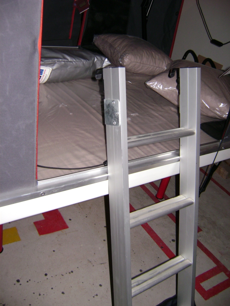

Σκήνη οροφής. Σπαστή σκάλα αλουμινίου για τους κοντούς.. και με θήκη παρακαλώ!

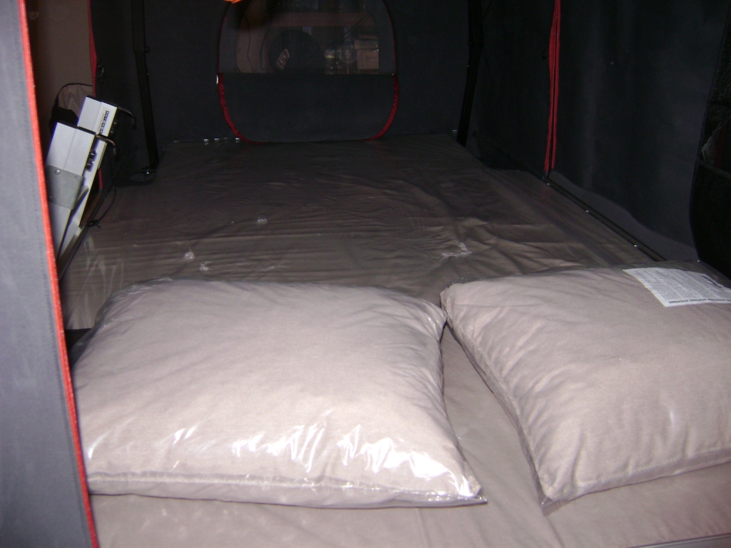

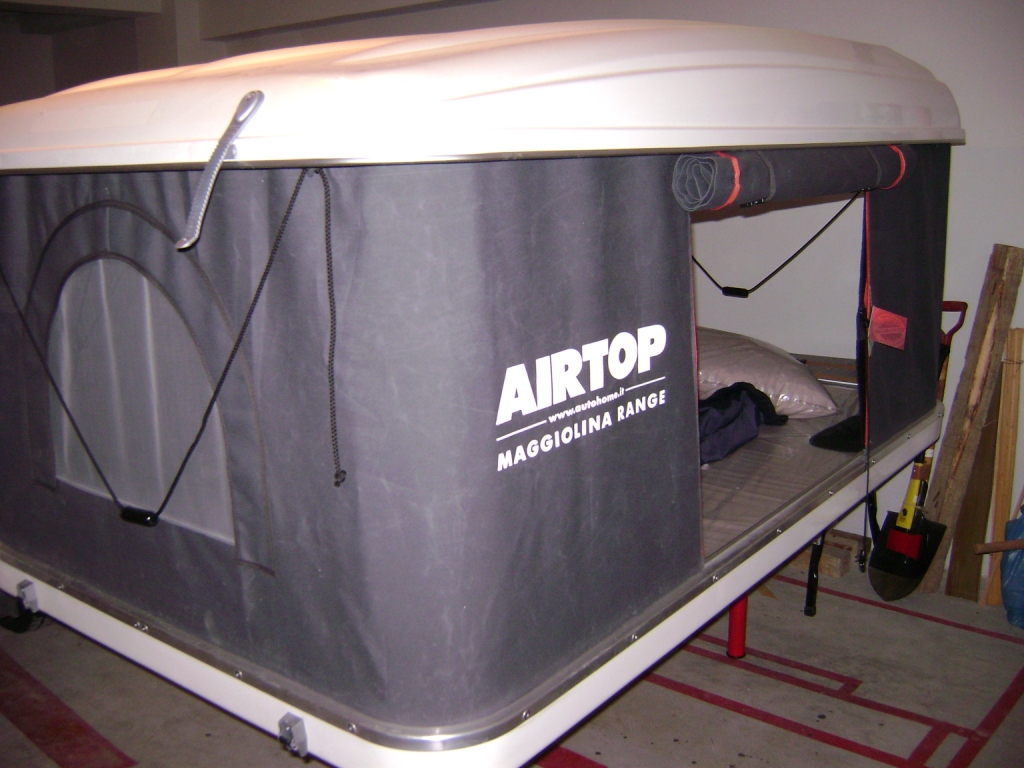

Σκήνη οροφής. Το κρεβάτι μας..

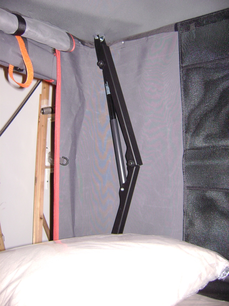

Σκήνη οροφής. Λεπτομέρεια.. μπορείτε να δείτε ένα από τα "μπράτσα" στα οποία στηρίζεται η σκηνή.
Σκήνη οροφής. Λεπτομέρεια.. μπορείτε να δείτε τα πίσω "μπράτσα" στα οποία στηρίζεται η σκηνή και βρίσκονται εκατέρωθεν.

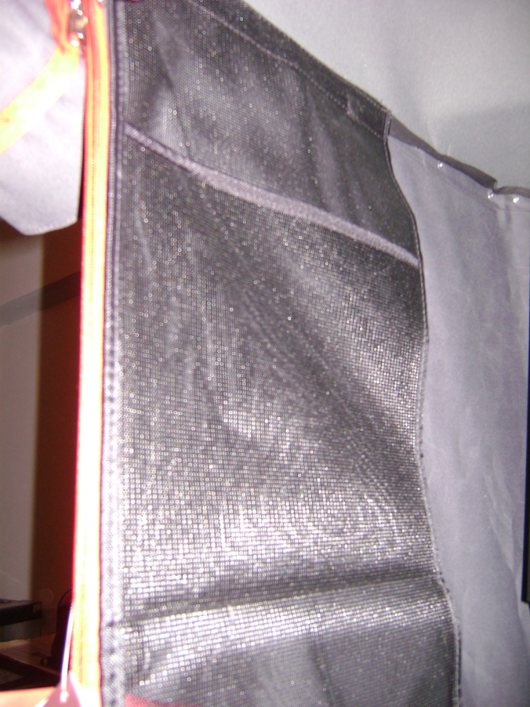

Σκήνη οροφής. Θήκη στο πλάι για τοποθέτηση διάφορων αντικειμένων.. πρέπει να φροντίσεις τα αντικείμενα να τσαλακώνονται ή να μην είναι η μόνιμη θέση τους.. σε διαφορετική περίπτωση απλά η σκηνή δε θα κλείνει..

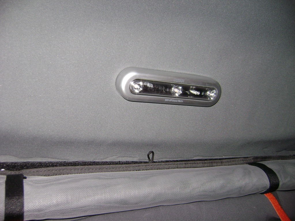

Σκήνη οροφής. Που να ψάχνεις στα σκοτάδια το χαρτί υγείας..

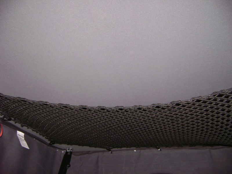

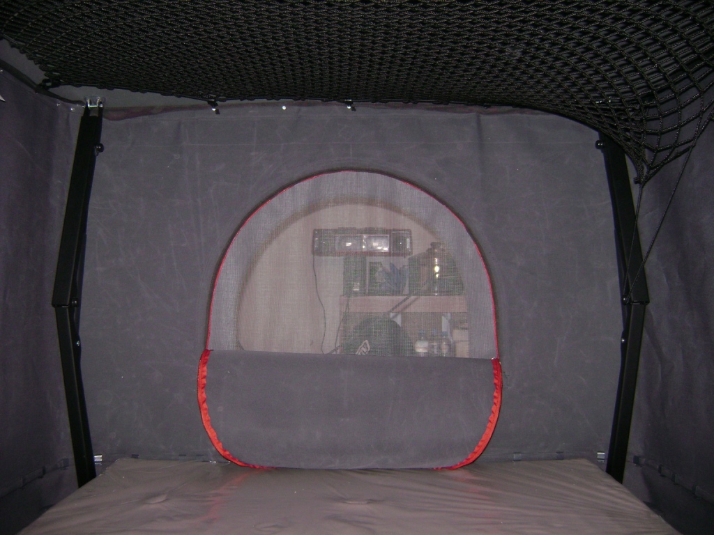

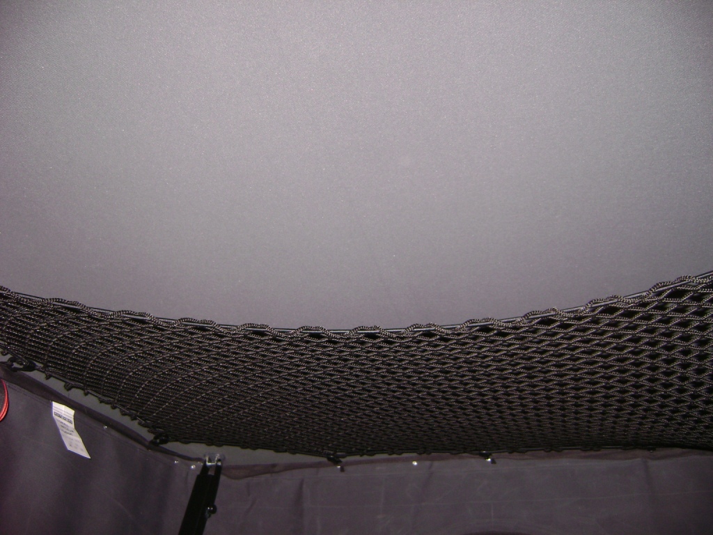

Σκήνη οροφής. Δυχτάκι για τοποθέτηση διάφορων αντικειμένων στον ουρανό της σκηνής.

Δημοσίευσηαπό fluflitsa » Πέμ Ιαν 05, 2012 12:00 am
ο εξοπλισμός τα σπάει. :clap:
το ηλιακό πάνελ δεν μπορεί να μπεί με κάποιο τρόπο πάνω από την σκηνή?

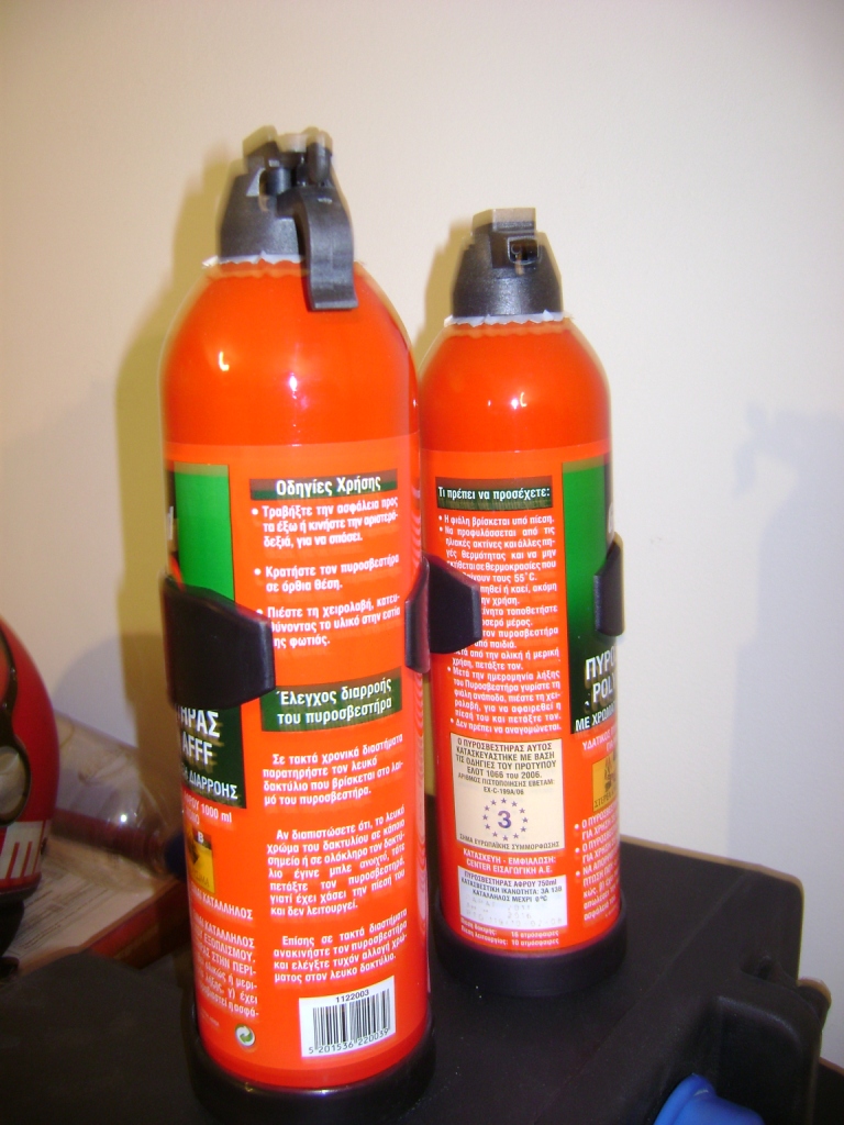

1. Η σκηνή οροφής, κατά το άνοιγμά της δεν είναι επιρρεπής στους ανέμους? Κάποια πασσαλάκια (τύπου γωνιάς για μπίξιμο στην άμμο) και "δέσιμο" των 4 άκρων του επάνω μέρους της σκηνής, πιστεύω θα στην προφυλάσανε από αμμοθύελλες ή τέλος πάντων κάτι τέτοιο :think:
2. Η μόνη παρατήρησή μου, οι πυροσβεστήρες... μην εμπιστευτείς πυροσβεστήρες τύπου super-market/βενζινάδικου :naughty:
Καλύτερα προμηθεύσου αξιόπιστους από οίκους πιστοποιημένους
Το καλύτερο να πάρεις 2 των 3κιλών έκαστος, αλλά το βάρος (5,5kg έκαστος) θα είναι μεγάλο και ίσως σε δυσκολέψουν που να τους βάλεις...
Θα σου πρότεινα να πάρεις έναν του 1kg και έναν των 3kg
Δες εδώ: κάνει και αποστολές, σίγουρα θα έχει και δρομολόγιο για Χαλκίδα, μην τους πάρεις από τώρα για να έχεις τον 1 χρόνο για αναγόμωση όσο γίνεται μπροστά σου ;)
Αυτοί που σου προτείνω είναι αυτοί: (έχουν και βάση για να τους "βολέψεις π.χ. στην πρόσοψη της πίσω πόρτας)
Πυροσβεστήρας ξηράς κόνεως 1kg
Πυροσβεστήρας ξηράς κόνεως 3kg
και για να καταλάβεις τι εννοώ, δες την πυροσβεστική ικανότητα σε κάθε πυροσβεστήρα και σύγκρινε με την το δικό σου αυτοκίνητο για τέτοιου είδους ταξίδι και αποθηκευμένων υλικών είναι τουλάχιστον κατηγορία Μ2 που θέλεις 1 προσβεστήρα τύπου 2 δηλαδή πυροσβεστικής ικανότητας 13Α-55Β-C που στην δίνει μόνο ο 3kg που σου δείχνω. Ε! πάρε και 1 ακόμη του 1kg για παν ενδεχόμενο :wink:

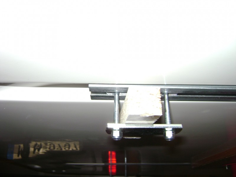

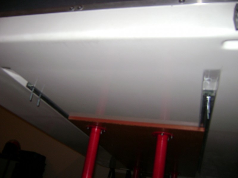

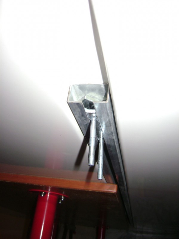

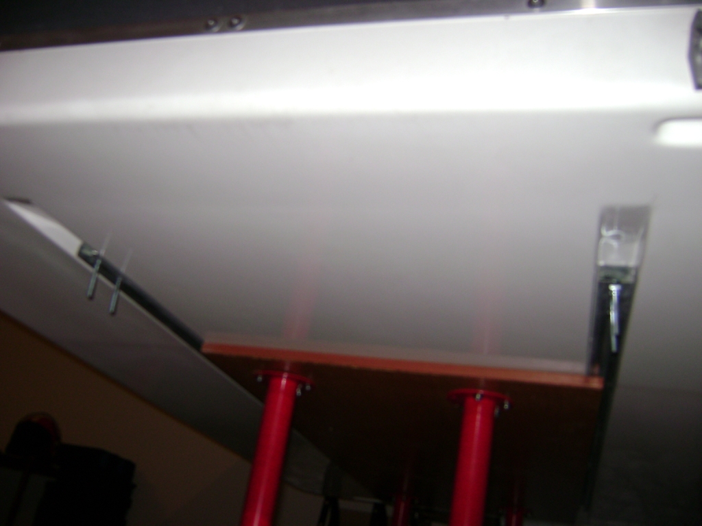

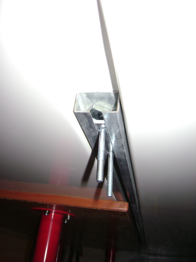

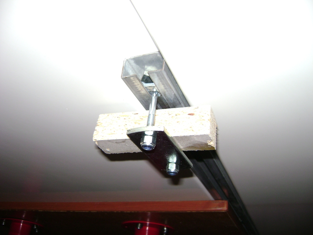

Συνέχεια φωτορεπορταζ με τα εξαρτήματα εφαρμογής της σκηνής στις μπάρες οροφής.

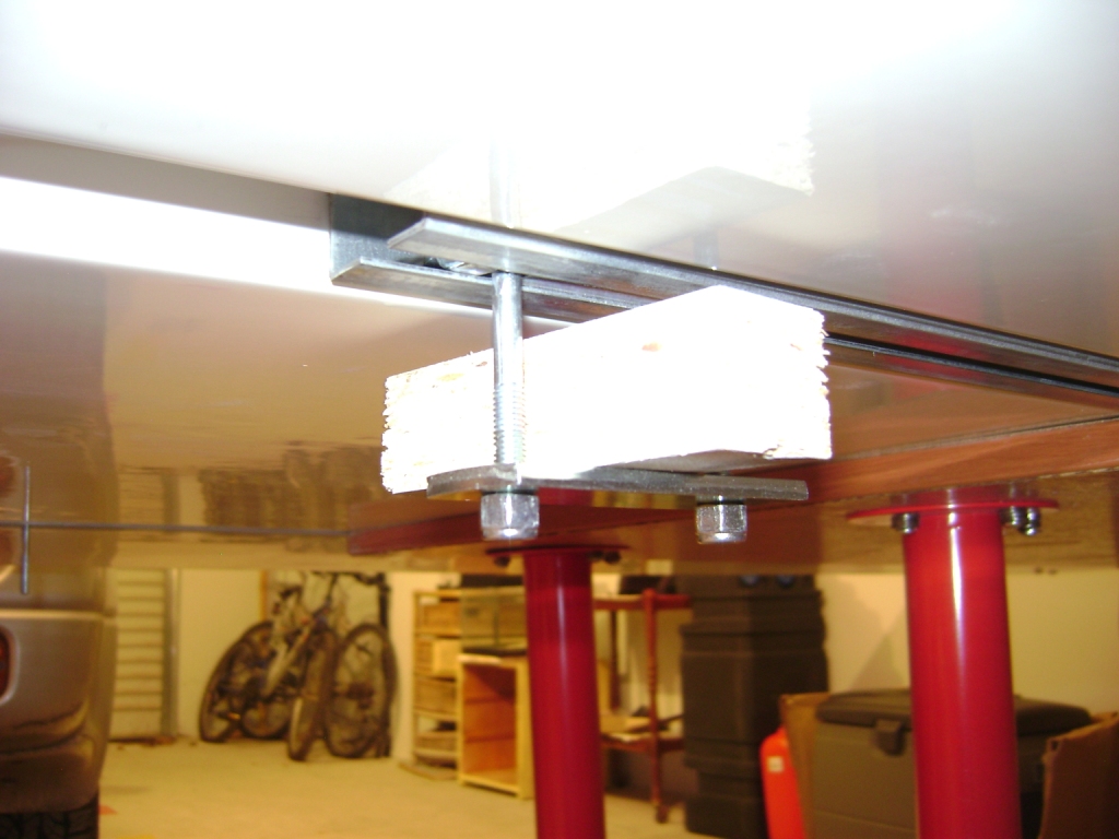

Σκηνή οροφής. Οι δύο μεταλλικές δέστρες αριστερά και δεξιά τοποθετημένες στους οδηγούς. Συνολικά έχουμε 4.. δύο εμπρός και δύο πίσω..μέχρι να βρεις τη βέλτιστη ισορροπία.
Σκηνή οροφής. Λεπτομέρεια του εξαρτήματος μέσα στον οδηγό.
Σκηνή οροφής. Το πάντρεμα.. όπου τάκος η μπάρα οροφής η οποία θηλυκώνει στο μεταλλικό εξάρτημα-δέστρα της σκηνής
Σκηνή οροφής. Οι οδηγοί που βρίσκονται από κάτω και ο τρόπος που πιάνουν στην μπάρα μου βάζουν ιδέες για την "αγκίστρωση" του Φ/Β πάνελ κάτω από τη σκηνή.
Σκηνή οροφής. Τα παξιμάδια είναι ασφαλείας και η χρήση γερμανοπολύγωνου με καστάνια (n.10) σε σώζει από πολύ ιδρώτα.. σας μιλάω εκ πείρας..

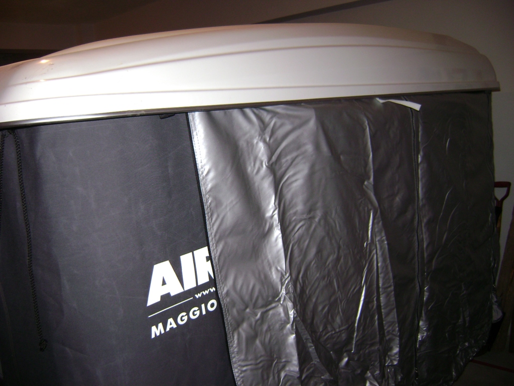

Σκηνή οροφής. Ισοθερμικό κάλυμα για τις κρύες νύχτες της ερήμου και όχι μόνο.. εφαρμόζει περιμετρικά με εσωτερικό σκρατς.

fluflitsa έγραψε:το ηλιακό πάνελ δεν μπορεί να μπεί με κάποιο τρόπο πάνω από την σκηνή?
Μόνο αν τρυπήθει ο ουρανός-πολυεστέρας.. πράγμα που δε θέλω καν να σκέφτομαι.. αν και με τους κραδασμούς, όσο καλά και να το στερεώσεις-βιδώσεις, κάποια στιγμή θα το πάρεις στα χέρια.. :lol: :lol:
Επιπλέον το βάρος αυξάνεται κι άλλο και για το αυτοκίνητο και για τη σκηνή. :?

panoshm έγραψε: 2. Η μόνη παρατήρησή μου, οι πυροσβεστήρες... μην εμπιστευτείς πυροσβεστήρες τύπου super-market/βενζινάδικου :naughty:
Το σκέφτηκα και γω να πάρω πιο μεγάλους πυροσβεστήρες.. απλά προτίμησα τους μικρούς λόγω βάρους και όγκου.. δε θέλω να το αψηφίσω και σίγουρα αν μείνει χώρος στο αυτοκίνητο θα κοιτάξω να πάρω άλλον ένα ξηράς κόνεως..
Γενικώς, είναι τόσα πολλά αυτά που πρέπει να πάρεις για πρόληψη που στο τέλος καταλήγεις να κάνεις ένα ταξίδι με ένα τεράστιο "WHAT IF" συννεφάκι από πάνω σου.. :shock: :shock:

panoshm έγραψε:
Λόγω του φορτωμένου αυτοκινήτου δε νομίζω να πηγαίνω αμέσως από Μ1 σε Μ2.. εξάλλου δε θα υπερβαίνω τους 2 τόνους και οι θέσεις θα είναι 2 και όχι 8..

nidi έγραψε:Λόγω του φορτωμένου αυτοκινήτου δε νομίζω να πηγαίνω αμέσως από Μ1 σε Μ2.. εξάλλου δε θα υπερβαίνω τους 2 τόνους και οι θέσεις θα είναι 2 και όχι 8..
Και πάλι Μ1 να το θεωρήσεις οι απλοί πυροσβεστήρες δεν καλύπτουν την πυροσβεστική ικανότητα 8Α-34Β-C. Αφού πάντως τα είδες, εσύ αποφασίζεις τελικά
