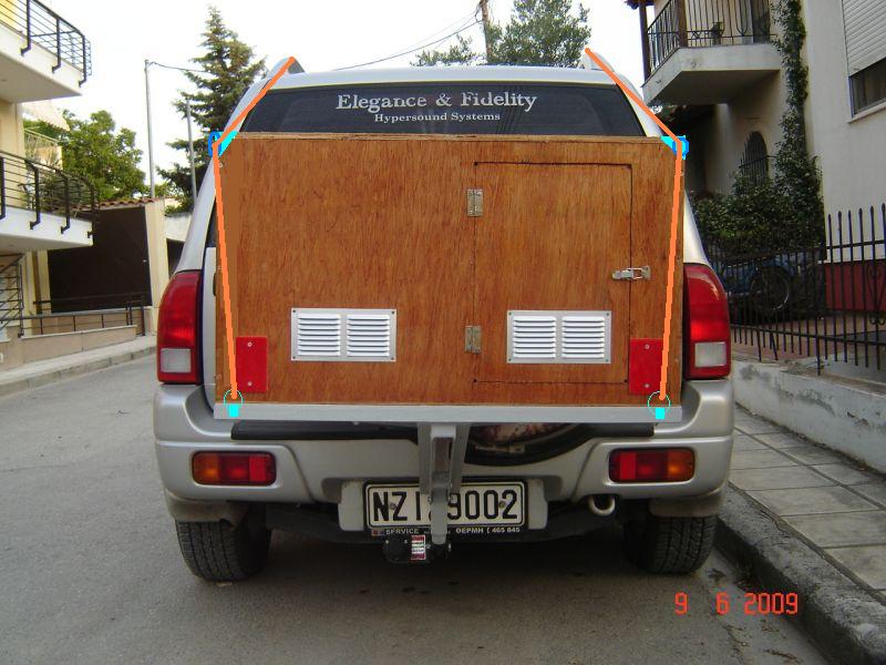

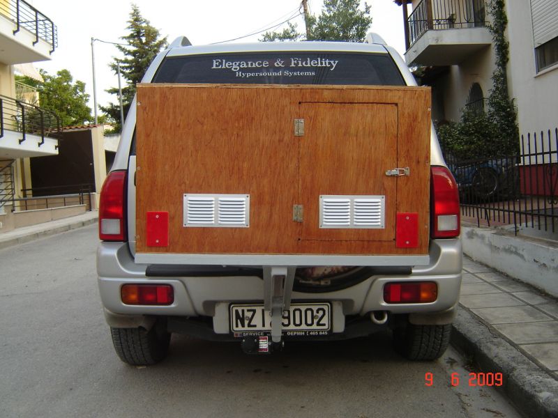

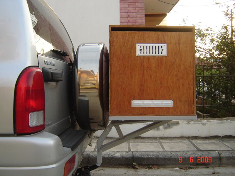

Δημοσίευσηαπό SAM » Τρί Ιουν 09, 2009 8:40 pm
Επιτελους τελειωμενο [img]το%20ενισχισα%20τελικα%20%20%20http://vitaraclub.gr/userpix/772_DSC02315_1.jpg[/img]
Περιμενω κριτικες :wink:

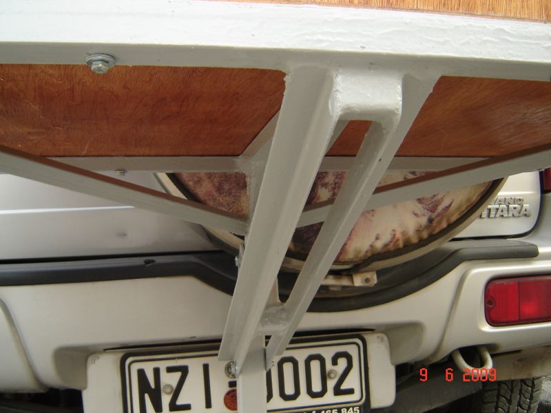

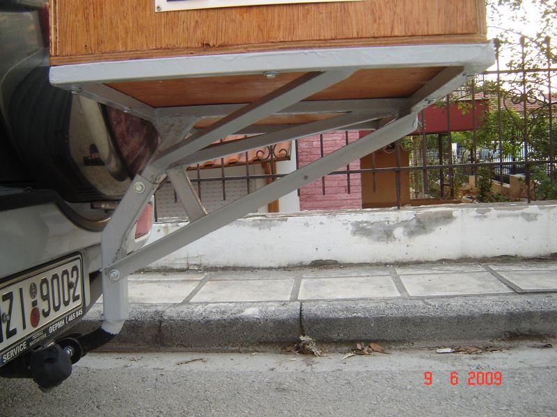

Δημοσίευσηαπό SAM » Τρί Ιουν 09, 2009 8:43 pm
Ακομη μια :wink: Εικόνα

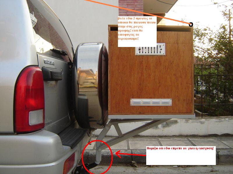

Δημοσίευσηαπό Seagul » Τετ Ιουν 10, 2009 6:31 pm
8) Σειρά , τη βλέπω μια χαρά , η κατασκευή είναι τζάμι , την έχεις ψαλιδώσει μια χαρά στατικά . Η μόνη μου επιφύλαξη σύμφωνα πάντα με αυτά που βλέπω είναι εδώ .
Δεν φένεται πόσο καλά το στήριξες στις φωτό , εσύ το ξέρεις αυτό αφού το έφτιαξες . Εγω έχω εντοπίσει μια λεπτομέρεια όσο αφορά την ισοροπία , αν το βάρος είναι μεγάλο θα χρειαστείς πλευρική στήριξη , αλλά πάνω στο σκελετό με δύο κρίκους βιδωτούς και για να μην φεύγει το σχοινί άλλους δυο πάνω στο κουτί έτσι .
Κατά τα άλλα θα σε βολέψει μια χαρά να κάνεις την δουλειά σου και αν θες να μεταφέρεις κάτι βγάζεις το κουτί και βάζεις μια πλάκα πατοσιά , αλλά μην ξεχνάς αν θες να τη γλιτώσεις απο τα στρουμφάκια δες εδω .
http://vitaraclub.gr/viewtopic.php?t=3075
Άντε και καλό βόλι . :wink:

Δημοσίευσηαπό SAM » Τετ Ιουν 10, 2009 11:34 pm
Θα το κανω καποιες δοκιμες σε πραγματικες συνθηκες και μετα τις παρατηρησεις σας εχω κατα νου καποιες πατεντοβελτιωσεις :!: :wink: :!:
Ευχαριστω παντος παιδες οταν και αν χρειαστει θα μπουν νεες φωτο :wink:

Δημοσίευσηαπό KON.GV » Τετ Ιουν 10, 2009 11:38 pm
πολυ καλη κατασκευη!και εγω πιστευω οτι οι ιμαντες θα βοηθησουν πολυ!
Δημοσίευσηαπό DimitrisS » Κυρ Ιουν 14, 2009 8:22 pm
η κούτα πάντως τα σπάει

Δημοσίευσηαπό ΤΑΚΗΣ SPORTAGE » Δευτ Ιουν 15, 2009 10:11 pm
Πολυ καλη δουλεια αλλα πιστευω θαταν καλητερα ναβαζες δυο στρατζαριστα στις ακρες του κοτσαδορου και ναφτιαχνες τοτη βαση πιο απλη και σταθερη χωρις τρεμουλα
