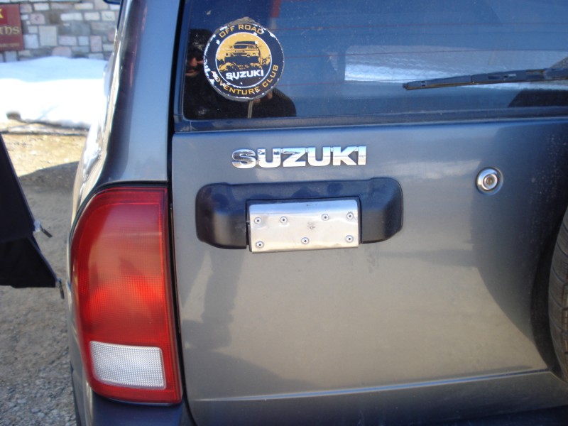

Λοιπόν ο φίλος μας Γιώργος A7PILOT έκανε τη δική του πατέντα για το... πονεμένο χερούλι της πίσω πόρτας μας και σας το παρουσιάζω κατόπιν παράκλησής του (είχε "θέμα" με τις φωτό βασικά..)
Κόβουμε ανοξύδωτη λαμαρίνα 1 χιλ., τόσο όσο να γυρίσει κι από κάτω για να μπορέσουμε να την τρυπήσουμε πέρα για πέρα για να περάσουν τα πιρτσίνια. Της δίνουμε σχήμα με το χέρι πιάνοντάς την σε μέγγενη (με ύφασμα για να μην την πληγώσουμε). Για να την τρυπήσουμε ακριβώς εκεί που θέλουμε την σημαδεύουμε με ζουμπά ή ατσαλόκαρφο . Την τρυπάμε έξω, την εφαρμόζουμε, τρυπάμε, πιρτσίνια και αθάνατο.... :wink: :D
Προσοχή!!!!
1. Η πάνω σειρά πιρτσινιών πιάνει μόνο στο χερούλι, σε σημεία που έχει βαθουλώματα από κάτω για να μπορέσουν να"πιάσουν" τα πιρτσίνια.
2. Η λαμαρίνα δεν φτάνει μέχρι πάνω, γιατί το χερούλι χώνεται μέσα στο πάνω μέρος του.
Ορίστε και μια φωτό από το αποτέλεσμα:
Ευχαριστούμε Γιώργο και γι'αυτήν την ιδέα!! :clap: :clap: :clap:

Σαν σκέψη πολύ καλή, έξυπνη και οικονομική
αλλά θα διαφωνίσω ως προς την ομορφιά...

Οποιος θέλει μπορεί πανεύκολα να την ασταρώσει και μετά να την βάψει μαύρη ματ για πιο "κυριλέ".
Εγώ την άφησα σε γραμμη.....κάπως πιο σπορτίβικη...χύμα....
Ετσι φίλε "panoshm", περι ορέξεως ....κολοκυθόπιττα....( αρμυρή , όχι γλυκιά... , δηλ. "μπατζίνα")..!!!!

Προσωπικά μου αρέσει πολύ το πριτσινωτό στιλ... :wink: μου θυμίζει αεροσκάφο μαχητικο... :idea:
Αργότερα αν πάω για βάψιμο το gv Μου θα το κανω κανα δυο αερογραφιες και μαζί και λαμαρίνα με πριτσίνια... :dance: :dance: :dance:

Δεν γίνεται σε όλο το κόσμο να αρέσουν τα ίδια πράγματα... Γι'αυτό και είμαστε μοναδικοί άλλωστε :wink:
Το να αναγνωρίζεις την χρηστικότητα και την εξυπνάδα σε μία κατασκευή αλλά να μην σου αρέσει το αισθητικό κομμάτι δεν νομίζω να είναι και τόσο κακό :roll:

Θα προτιμούσα να μείνει όπως έχει ή καλύτερα να γίνει με ένα κομμάτι λαμαρίνα ¨κριθαράκι¨ το inox είναι όλα τα λ7 :wink:

Καλη ιδεα...

Συγχαρητήρια Γιώργο,ομορφη δουλειά με αψογα αποτελέσματα που αξίζουν τον κόπο σου!!! :clap: :clap:
