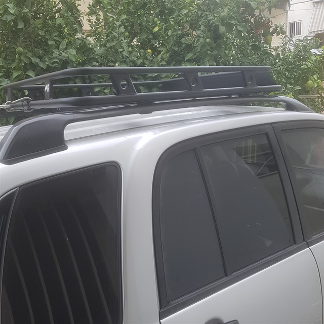

Δημοσίευσηαπό ArisR » Τετ Μαρ 14, 2018 4:05 pm
Τελικά αγόρασα σχάρα..
Από τον κύριο Μπίτσικα που σύστησε ο Γιάννης (Glantzis)..
Τιμή 135 ευρώ και την είχε έτοιμη..Αυτή που πηρα έχει μια κλίση μπρος και πίσω και μου άρεσε..

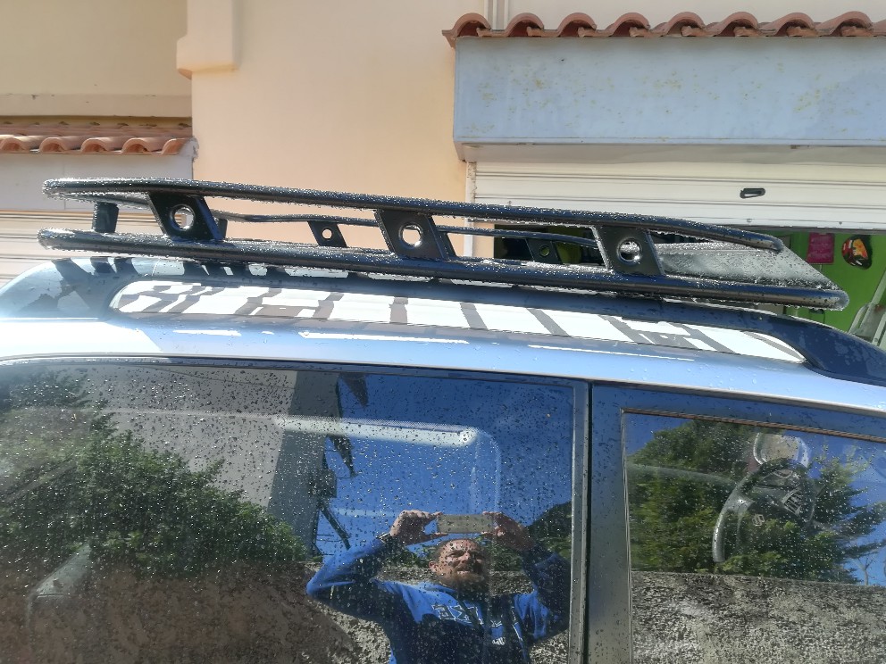

Δημοσίευσηαπό Dimitris80 » Τετ Μαρ 14, 2018 5:14 pm
Πολύ όμορφη!
Καλορίζικη και καλοφόρτωτη!
Να έχεις μόνο το νου σου, για ένα διάστημα ο μάστορας που έκανε την ηλεκτροστατική βαφή στις σχάρες του Φάνη, δεν έδινε ιδιαίτερη προσοχή στις κολλήσεις, και έτσι τόσο η δικιά μου, όσο και ενός φίλου μου που έβαλε σε Jimny σε μερικές κολλήσεις ξεφλούδισε το χρώμα και έβγαλε ελάχιστη σκουρίτσα. Λύση: σπρέι ματ με 5 ευρώ, ελαφρύ τρίψιμο τοπικά με γιαλόχαρτο ή συρματάκι κατσαρόλας, ψέκασμα στο καπάκι και τοπικά με μικρό πινελάκι και καθάρισες. Για να είμαι δίκαιος, όταν το ανέφερα στο Φάνη μου είπε να την ξαναέστελνε για βάψιμο με δικά του έξοδα, αλλά δεν μπήκα στον κόπο να ξεμοντάρω λεντόμπαρα, προβολάκια, καλώδια κλπ αφού έκανα τη δουλειά μου με 5 ευρώ και το σπρέι.
Πάντως για τα λεφτά της και την εφαρμογή της είναι φοβερή σχάρα και ο Φάνης πραγματικά καλός μάστορας και ευγενικός άνθρωπος.

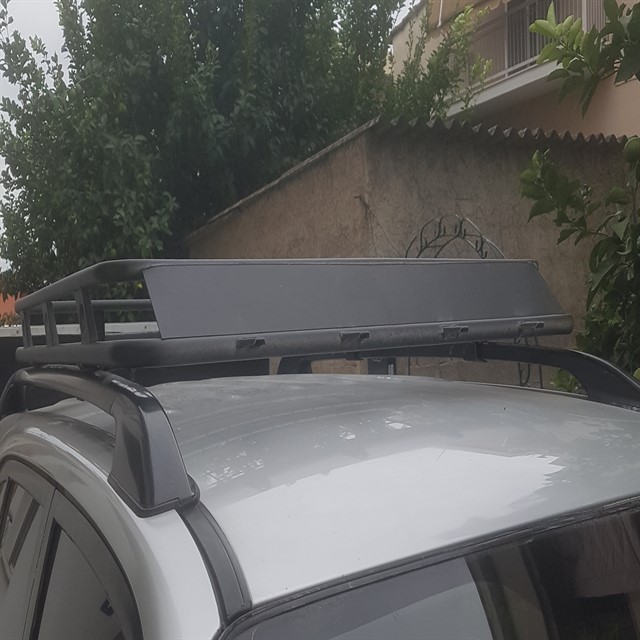

Δημοσίευσηαπό gv24 » Δευτ Σεπ 24, 2018 2:17 pm
αγορασα και εγω απο τον φανη προσφατα σχαρα και ειμαι πολυ ευχαριστημενος.αριστη κατασκευη και οι φθηνοτερες τις αγορας.τελικη τιμη 150 ευρω λογω οτι ηθελα σχαρα απο το κατω μερος και οχι απλες σωληνες.

Δημοσίευσηαπό GEORGE PALTOGLOU » Δευτ Σεπ 24, 2018 6:34 pm
gv24 έγραψε:αγορασα και εγω απο τον φανη προσφατα σχαρα και ειμαι πολυ ευχαριστημενος.αριστη κατασκευη και οι φθηνοτερες τις αγορας.τελικη τιμη 150 ευρω λογω οτι ηθελα σχαρα απο το κατω μερος και οχι απλες σωληνες.
Για ρίξε και φωτό να δουμε και τη δική σου :think: ;-)

Δημοσίευσηαπό gv24 » Τρί Σεπ 25, 2018 4:07 pm

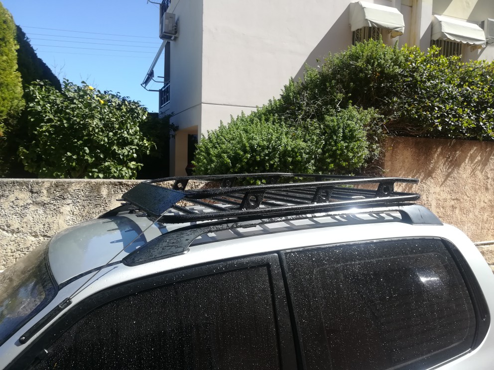

Re: Κατασκευή σχάρας οροφής
Δημοσίευσηαπό gv24 » Τρί Σεπ 25, 2018 4:09 pm
2 φωτο απο την δικη μου καινουρια σχαρα!

Δημοσίευσηαπό nick_89 » Τρί Σεπ 25, 2018 4:37 pm
Μια χαρά!!!

Δημοσίευσηαπό gv24 » Τρί Σεπ 25, 2018 5:42 pm
nick_89 έγραψε:Μια χαρά!!!
προς το παρον διακοσμητικη την εχω δεν την εχω φορτωσει ακομη φοβαμαι μην μου φυγουν στον δρομο τα πραγματα!σχεδον το εχω τελειωσει το gv και θα του πιω το αιμα!!!
