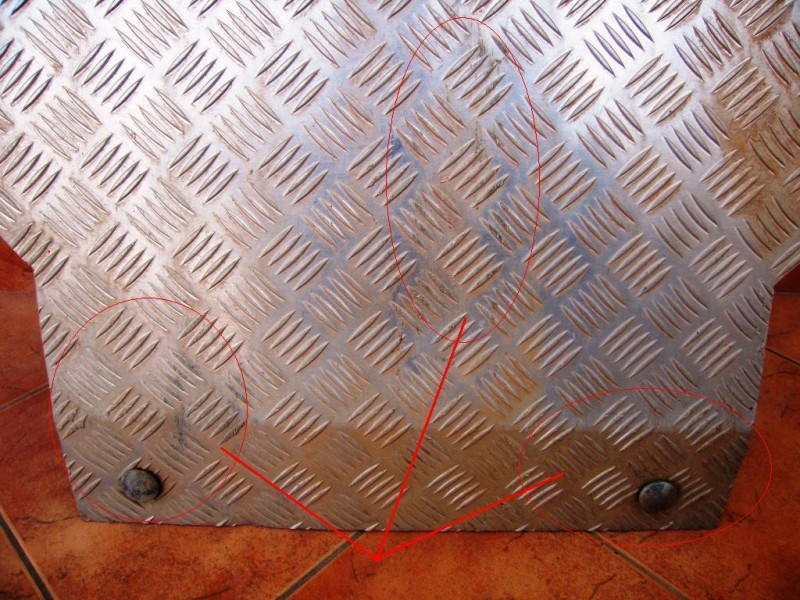

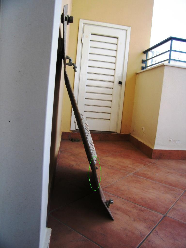

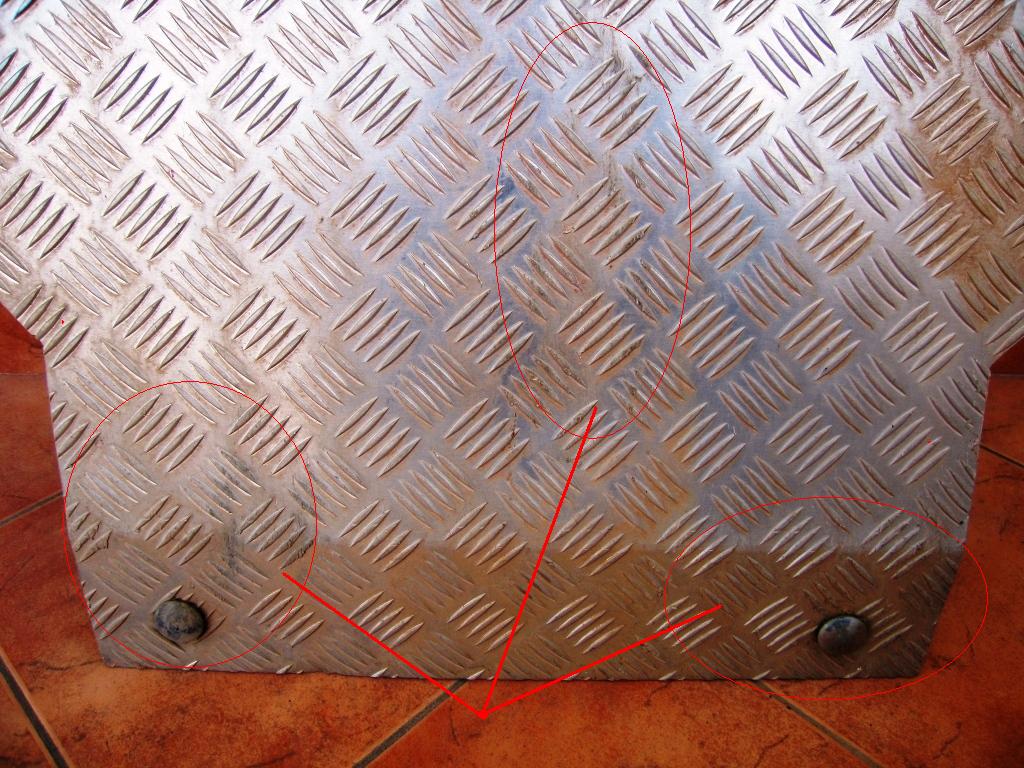

σημερα ητανε η μερα του σερβις!τοσο στη μηχανη οσο και στο gv.με την ευκαιρια εβγαλα φωτο την ποδια.μεχρι στιγμης εχει βρει σε 3 σημεια και το το κεφαλι μου ειναι υσηχο!κατω απο την ποδια το τζηπ ειναι αθικτο-αγρατζουνιστο(εκτος απο σκονη).
παρολο του μεγαλου ογκου της πετρας η ποδια "πηρε λιγο".

Δημοσίευσηαπό KON.GV » Τετ Μάιος 07, 2008 5:53 pm
οντως!αλλα εχω και το κεφαλι μου υσηχο!ασε που και να χαλασει σε 1 εργασιμη μερα θα κατασκευασω αλλη!!
