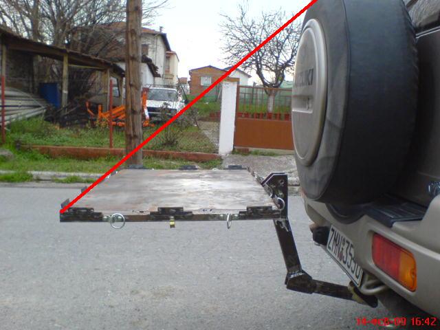

8) Συνέχεια σχάρας :wink:
Το μαμά κούμπωμα του κοτσαδόρου και η πατέντα η δική μου .
Ο βραχίονας συγκράτησης έχω , βγάλει και ονόματα ανάθεμά με .
Και τώρα τοποθετημένη στο GV από όλες τις όψεις .
Και με βάρος 80 κιλά.

Δημοσίευσηαπό alex23 » Τρί Φεβ 17, 2009 12:09 am
μήπως να το έκανες 10 πόντους πιο κοντό για να ανοίγει και η πόρτα???
βέβαια οτι βολεύει τον καθε ενα εγω μια ιδεα λεω :wink:

Δημοσίευσηαπό Seagul » Τρί Φεβ 17, 2009 6:45 pm
8) Η πόρτα θα άνοιγε έτσι κι αλλιώς μόνο με άδεια σχάρα ,αν είναι έτσι την αφαιρώ σε 17.5 δευτερόλεπτα . Αν κατέβει 10 cm δεν θα φαίνονται τα φώτα μου και θα αναγκαστώ να βάλω πρόσθετα .Είναι βασισμένη σε μελέτη 1 μήνα στο χαρτί σε σχέδια και σε Φώτο από το διαδίκτυο . :wink: :!:

Δημοσίευσηαπό Dimis » Τρί Φεβ 17, 2009 9:50 pm
Seagul έγραψε: Αν κατέβει 10 cm δεν θα φαίνονται τα φώτα μου και θα αναγκαστώ να βάλω πρόσθετα .Είναι βασισμένη σε μελέτη 1 μήνα στο χαρτί σε σχέδια και σε Φώτο από το διαδίκτυο . :wink: :!:
Φίλε μου σε συγχαιρώ για την σκέψη σου, τοποθετημένη η σχαρα, να φαίνονται τα φώτα σου από πίσω, χωρίς την τοποθέτηση επιπλέον φωτιστικών σωμάτων..... :wink:
Αλλά φοβάμαι ότι θα σε απογοητεύσω γιατί αν παρατηρήσεις προσεκτικά τα φώτα σου φαίνονται καλά από το ύψος που τράβηξες την φώτο... το οποίο νομίζω ότι είναι πολύ χαμηλό και μόνο πολύ χαμηλωμένα ή οριακά κανονικά αμάξια θα μπορούν να τα διακρίνουν....
όλα τα suv κανονικά σε ύψος ή πόσο μάλλον ψηλωμένα, φορτηγάκια, νταλίκες και πούλμαν πολύ αμφιβάλλω αν θα βλέπουν τα φώτα σου....
Αν θες πριν ολοκληρώσεις την εργασία μπες σε ένα άλλο τζιπ φίλου σου και τσέκαρε το.....

Δημοσίευσηαπό JOHNV6 » Τετ Φεβ 18, 2009 10:16 am
Φιλε πολυ καλη δουλιτσα εκανες, μπραβο :!:
Οσο για αυτο που λεει ο Dimis τσεκαρε το γιατι ειναι δυσκολο μια νταλικα να δει εκει κατω τα φωτα σου.

Δημοσίευσηαπό Seagul » Τετ Φεβ 18, 2009 6:17 pm
8) Οι Φώτο είναι τραβηγμένες με ευριγώνιο κινητού από το 1 μέτρο , δεν νομίζω να με πλησιάσει κάποιος τόσο κοντά .Από κανονική απόσταση φαίνονται μια χαρά . Μην ανησυχείτε . :wink: :!:

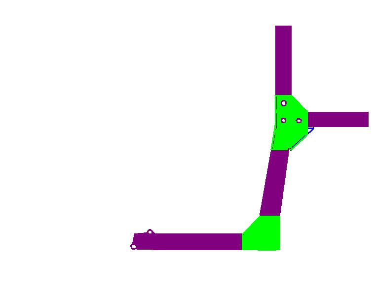

Δημοσίευσηαπό setteras » Τετ Φεβ 18, 2009 7:16 pm
φιλε Seagul τι ακριβως θελεις να κουβαλας και σε τι εδαφος?
σου τις κανω αυτες τις ερωτισεις θελοντας να σε ενημερωσω οτι περιπου ιδιες πατεντες κανουν πολλοι κυνιγοι για μεταφορα σκυλιων!
επιδη εχω ασχολιθει με το θεμα αυτο εχω δει απο σπασμενους κοτσαδορους μεχρι και ραγισμενα σασι στο σημειο που δενει ο κοτσαδορος, απο το βαρος και τους κραδασμους!
συμβουλη μου ειναι να κανεις δυο πιαστρακια απο δεξια και αριστερα οπου θα πιασεις απο εκει την μια ακρη ενος υμαντα και τιν αλλη ακρη θα την πιασεις απο τισ ραγες οροφης!
καπως ετσι

Δημοσίευσηαπό Seagul » Πέμ Φεβ 19, 2009 10:29 pm
8) Παιδιά θα φορτώνω το κλουβί του Labrador πανάλαφρο , και για το Camping 1 μικρό ψυγείο και ίσος 2-3 ποδήλατα με προέκταση που θα φτιάξω .
Η σχάρα είναι γεμάτη περιμετρικά με κρίκους και άγκιστρα για δεσίματα , ο κοτσαδόρος μου στις άκρες έχει 2 ενισχυμένους κρίκους έλξης στους οποίους μπορώ να ρίξω λίγο από το βάρος της σχάρας .
Τις φωτώ τις βάζω σαν ιδέες για εσάς , πάνω στις οποίες μπορείτε να κάνετε παραλλαγές ανάλογα με τις ανάγκες σας , εμένα το μέταλλο και το σχέδιο ήταν η δουλειά μου και η καψούρα μου ,πριν να μπω στην βιομηχανία .
Πριν να φτιάξω κάτι το δουλεύω στο χαρτί εξονυχιστικά και σε όλες τις πιθανές παραλλαγές παίρνοντας υπ’όψιν τις ανάγκες μου και καταλήγω στο σχέδιο που με καλύπτει .
Ευχαριστώ για τις συμβουλές , αλλά συμβουλεύετε μάστορα ,μπορεί οι φωτώ να μην είναι αρκετά επεξηγηματικές .Εξάλλου δεν είναι και τελειωμένη , είναι στο στάδιο τις βαφής .Όλα όσα μου λέτε έχουν προβλεφτεί στα σχέδια .
Δεν είμαι κυνηγός , το μέγιστο βάρος που θα βάζω θα είναι 60-70 κιλά , θα το μεταφέρω κυρίως σε άσφαλτο και ίσως λίγο πατημένο χώμα , όχι τίποτε τρελό δηλαδή . :wink:
Αυτά είναι πατέντες . :idea: :!: :!: :!:
