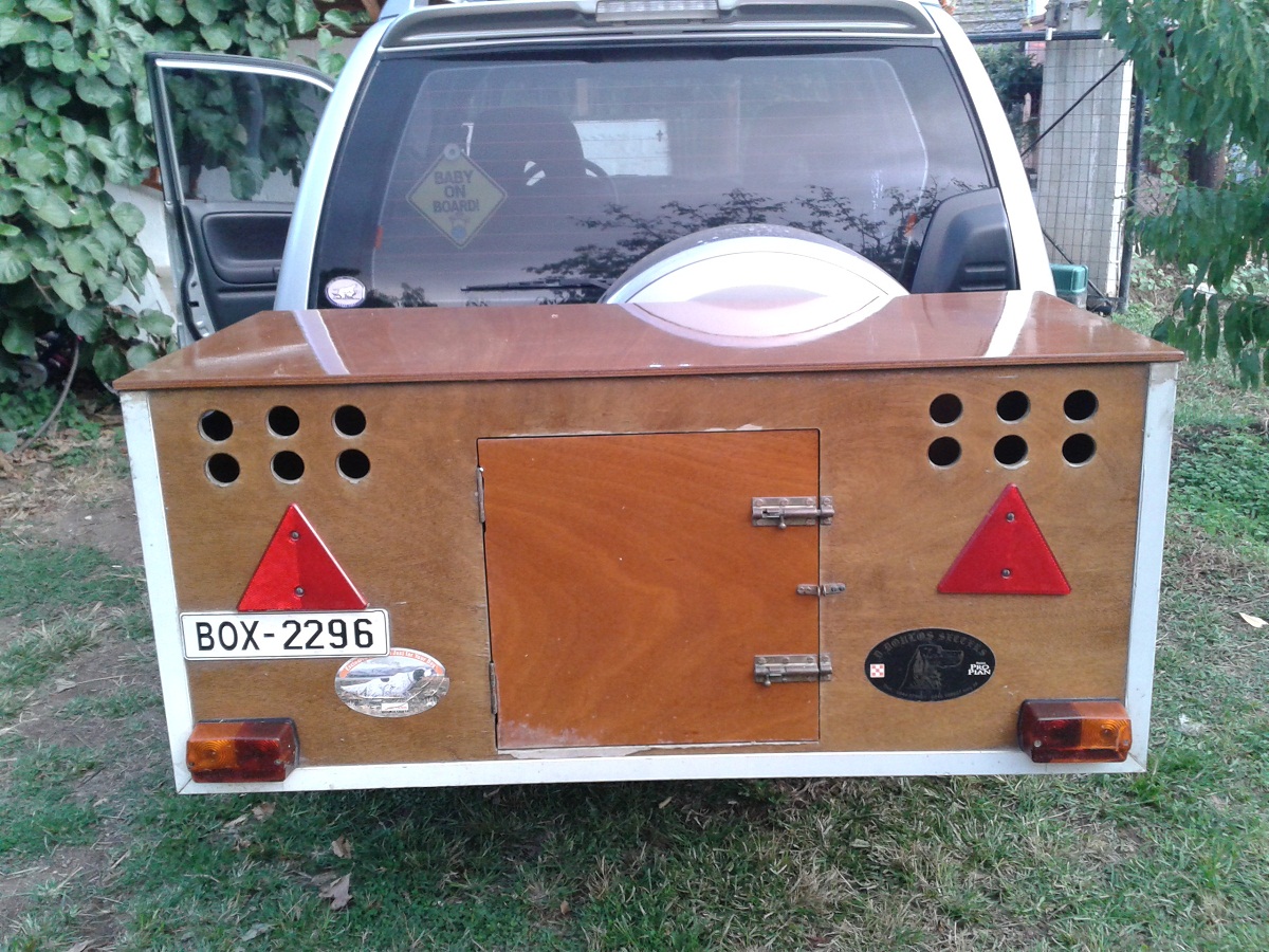

πανέμορφη!!! ...μπραβο και σε εσενα και στο φιλαράκι σου

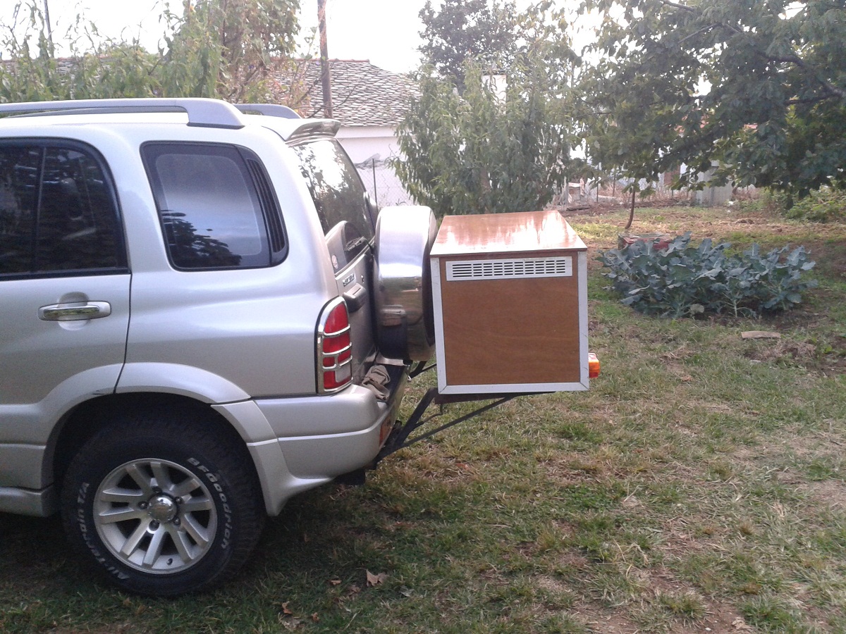

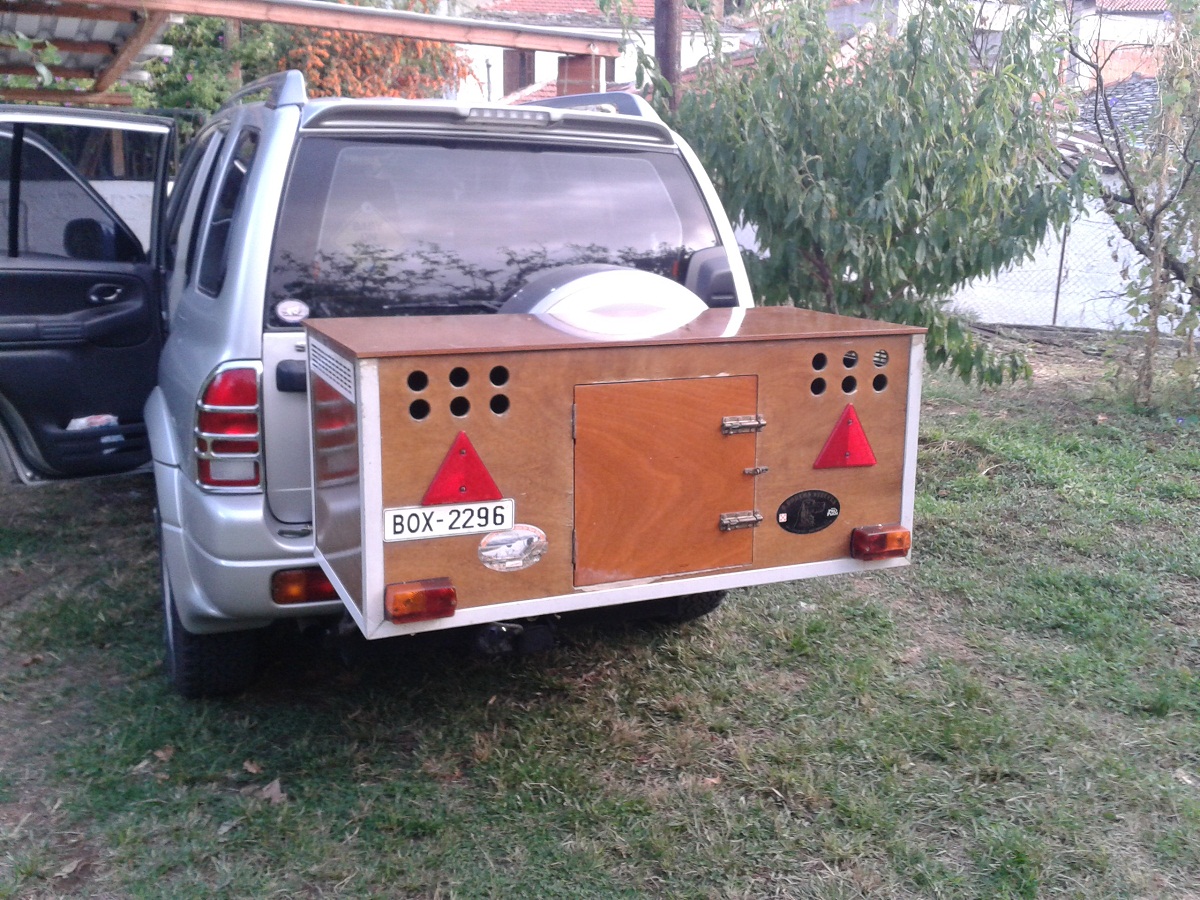

Πολύ ωραία είναι φίλε μου.. Σκέφτομαι να κάνω το ίδιο..Να κάνω όμως δύο ερωτήσεις?
Α) την πίσω πόρτα την έχεις καταργήσει ή απομονώνεται η κατασκευή εύκολα και γρήγορα?

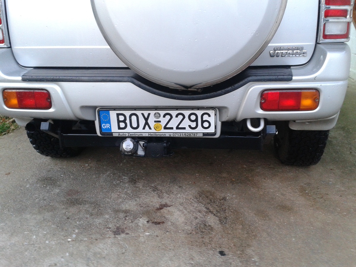

Β) τι κοτσαδόρο έχεις? είναι στρογγυλός κάτω και πως βίδωσες τις λαμαρίνες πάνω του?
Κάθε συμβουλή πολύτιμη..Σε ευχαριστώ εκ των προτέρων

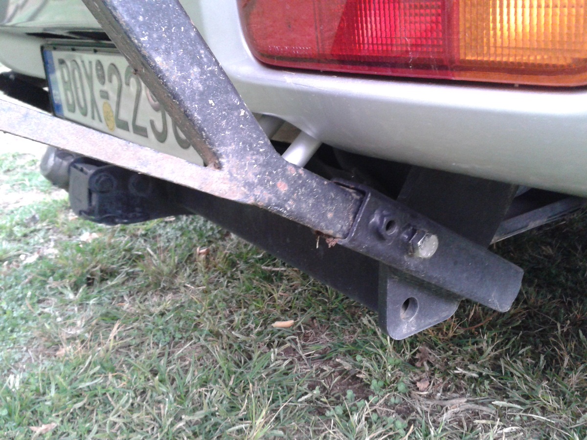

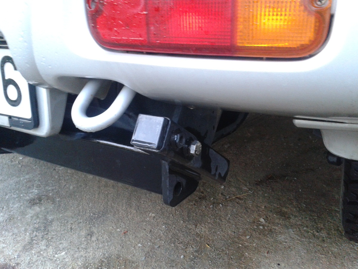

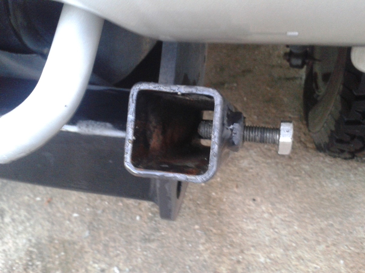

Δημοσίευσηαπό kinigos » Κυρ Νοέμ 27, 2011 8:04 pm

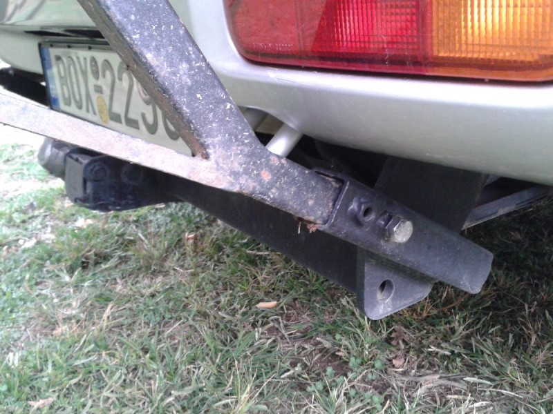

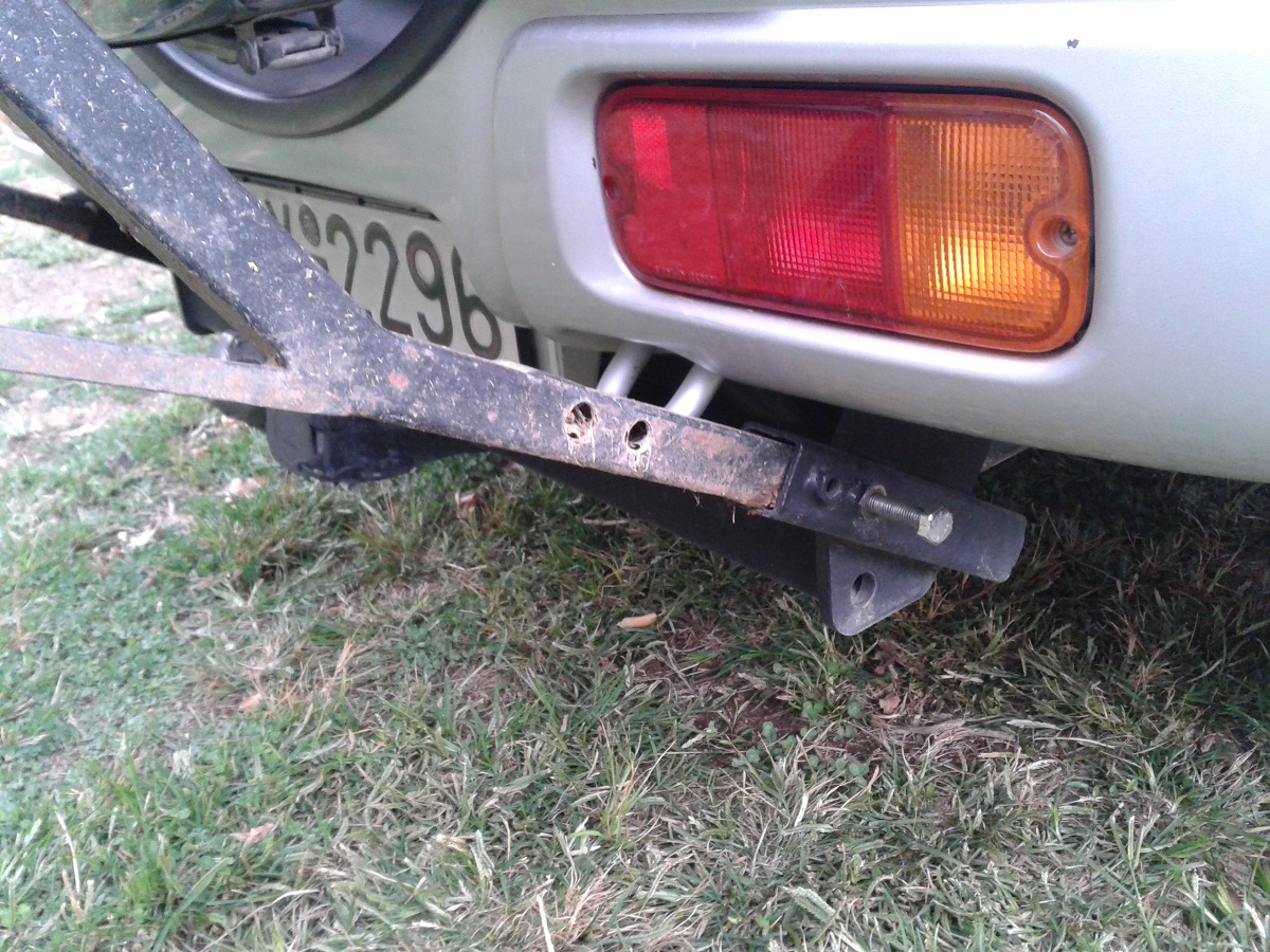

Φίλε Billi....
Βασικά εχω βάλει υγραεριο στο τζιπ οποτε ο χωρος είναι ελάχιστος......
κ καποια πράγματα που έχω στο πίσω μέρος τα χρειάζομαι πολύ σπάνια....
Ο κοτσαδόρος μου είναι στρόγγυλος,ο φίλος που μου έκανε την βάση για την κουτα την έκανε χονευτή....
Οσο πάχος έχει η βάση ,έκανε ενα κενό κ μπαίνει μέσα η βάση....
εβαλα κ μια βίδα για να νιωθω ασφάλειαααα.με μια φωτο θα σου λυσω την απορία.

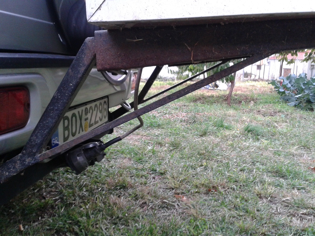

Δημοσίευσηαπό ΑΝΕΤΗΣ » Παρ Οκτ 04, 2013 9:15 pm
Ο κυλοδοκος καλα ειναι να ειναι λοξα, μπαινει μονη της η κλουβα απο το βαρος της και περναει και μια βιδα Μ10 και σφιγγει απεναντι. αθανατη.. δεν κουνιεται με τιποτα.
