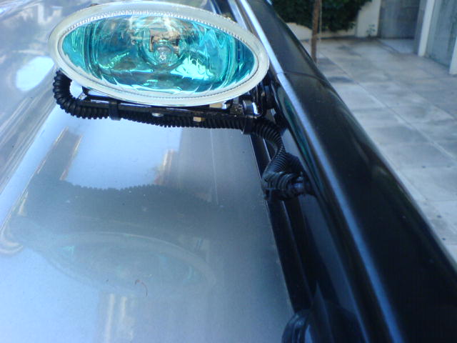

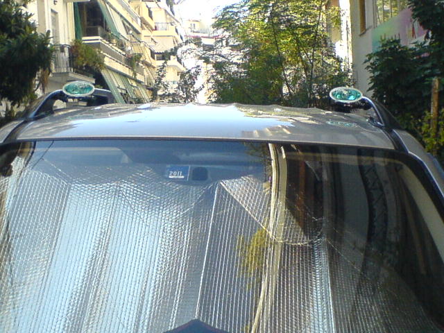

Θέλομεν και φωτό ημέρας εεε!! 8-)
Re: ΠΡΟΒΟΛΕΙΣ ΟΡΟΦΗΣ
Δημοσίευσηαπό kaliakouda » Τρί Οκτ 18, 2011 11:24 am
Επειγόντως φωτό ημέρας από την τελική τοποθέτηση όπως παραπάνω μας λέει και ο Γιάννης
Δημοσίευσηαπό GiorgosN » Τετ Οκτ 19, 2011 2:48 pm
Η επιθυμια του κοινου ειναι διαταγη!!Παρακαλω...

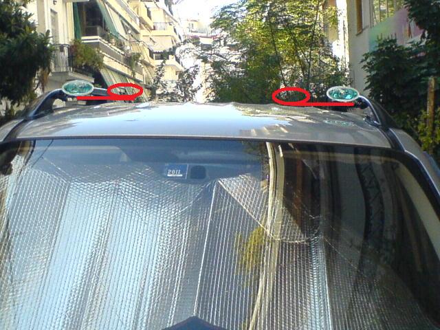

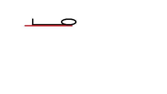

Δημοσίευσηαπό GiorgosN » Πέμ Οκτ 20, 2011 1:53 am
Χωρίς τίτλο.jpg (5.71 KiB) 7239 προβολές
kaliakouda έγραψε:Ωραίος ο Γιώργος, φαντάζομαι ότι με την ίδια λογική μπορούμε να τοποθετηθούν και άλλοι 2 προβολείς στην εξωτερική πλευρά των μπαρών :idea:
Mπορουν να μπουν αλλοι δυο οχι ομως απο την εξω μερια γιατι θα προεξεχουν αρκετα.Μπορει να γινει μια ακομη γωνια πιο μακρια απο την υπαρχουσα η οποια θα βιδωθει πανω στη μπαρα πισω ομως απο το καθε ενα προβολακι που εχει μπει τωρα με αποτελεσμα τα νεα προβολακια να ερχονται διαγωνια και πισω απο τα υπαρχοντα.Η διαφορα στην γωνια που πρεπει να κατασκευαστει ειναι οτι θα πρεπει να εχει δυο σημεια επαφης με την μπαρα ενα απο το κατω της μερος και ενα απο το πλαι οπως αυτα που ειναι τωρα .Και επειδη με ταλογια ισως να μην ειναι κατανοητο θα προσπαθησω να το δειξω με φωτο.Στην πρωτη φωτο πως σκεφτομαι να ειναι οι βασεις, και στη δευτερη που να βιδωνουν στις μπαρες,Υποψιν οτι οι εσωτερικοι προβολεις θα θελουν τετοια ρυθμιση στη δεσμη τους ωστε να χτυπανε προς το κεντρο του αυτοκινητο ωστε μαζι με τους υπαρχοντες να καλυπτουν ολο υο χωρο μπροστα.Καπως ετσι το σκεφτομαι τωρα στα γρηγορα!
Τελευταία επεξεργασία από GEORGE.B και Τετ Ιαν 16, 2013 10:04 pm, έχει επεξεργασθεί 1 φορά/ες συνολικά
Αιτία: Διόρθωση στην εμφάνιση της φωτογραφίας
YOU CAN GO FAST I CAN GO ANYWHERE!!!
GiorgosN
Δημοσιεύσεις: 508
Εγγραφή: Τετ Δεκ 31, 2008 9:01 pm
Τοποθεσία: ΒΥΡΩΝΑΣ-ΛΙΜΝΗ ΠΛΑΣΤΗΡΑ
Λάστιχα: MAMA
Suspension: MAMA
Re: ΠΡΟΒΟΛΕΙΣ ΟΡΟΦΗΣ Χωρίς κάθετες μπάρες!
Δημοσίευσηαπό lyggas » Πέμ Οκτ 20, 2011 9:46 am
Γιώργο καλή η σύλληψη, αρκεί μόνο να είναι σταθερή η βάση. Πώς θα γίνει αυτό; Το βλέπω λίγο δύσκολο, το αποτέλεσμα θα είναι να συντονίζονται οι προβολείς από τους κραδασμούς του οχήματος και η δέσμη φωτός συνεχώς θα "παίζει". :think:
