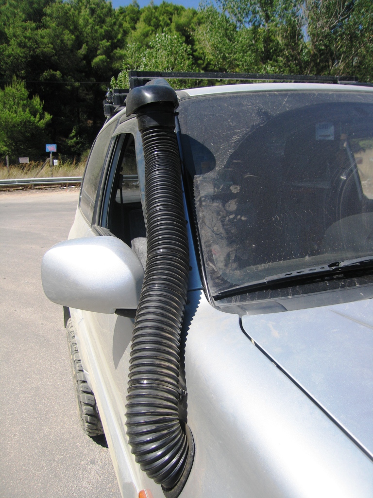

chris7gtir έγραψε:Kαλες βουτες Κωστη.
Πανεμορφη και διακριτικη η ολη κατασκευη.Το εχεις φιλε συνεχισε :clap: :clap: :clap:
Εκοψε καθολου πως το ειδες?
Ευχαριστώ....
Δεν έκοψε καθόλου :wink: φ 70 χωρίς πολλές καμπύλες... :idea:
Ρε τρελε μν πας τοσο ψηλα με το γκάζι.....μεχρι 3500 στροφές να μν ανεβάζει θερμοκρασια το καπακι...
3000 το πάω...τώρα για 5 φορές που το πηγα κόφτες να ακούσω σνορκελ δεν τρέχει κάστανο..... :lol: :lol: :lol: :lol:
Αχ βρε Κώστα τι μου κάνεις..............
τι?"??? :mrgreen: :mrgreen:
AMAN μ αρέσει θέλω κι εγώωωωωωω
ο θείος Δυδάκος έχει για όλα τα καλά παιδιά....αυτός πήρε τα υλικά....εγώ γκρίνιαζα ως συνήθως .. :lol: :lol:

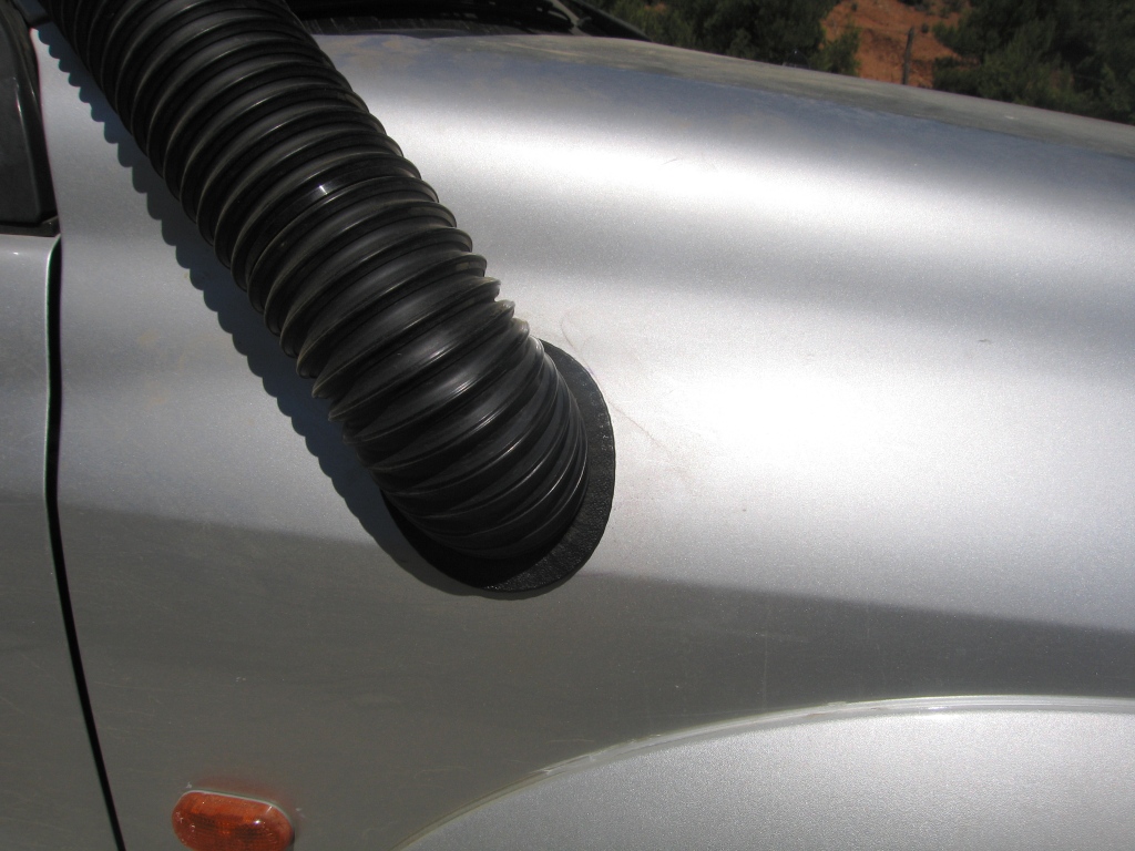

να υποβάλλω λεπτομέρεια της οπής....ο σωλήνας περνάει βιδωτά σχεδόν.. :idea:
και ακόμη μια κοντινή...

Αντε επιτελους :clap: :clap: πολυ ωραιο δεχνει Κωστη :D :D για πες μας και για την καταναλωση οταν εχεις στοιχεια :wink:
Το καπελο πατεντα και αυτο :think:

αφου εβαλες μπουκαλα, έπρεπε να βαλεις και αναπνευστηρα, ειναι λογικο :D , όλο ομορφιες εισαι !!!

Δημοσίευσηαπό KON.GV » Κυρ Σεπ 11, 2011 2:14 pm
dpol έγραψε:Αντε επιτελους :clap: :clap: πολυ ωραιο δεχνει Κωστη :D :D για πες μας και για την καταναλωση οταν εχεις στοιχεια :wink:
Δεν έχω παρατηρήσει αύξηση κατανάλωσης γιατί δεν έχει κόψει ούτε δράμι.
το καπέλο ΔΕΝ ειναι πατεντα.....βιδώνει απόλυτα στο σωλήνα και είναι Κυριακοαγορά. :idea:

Δημοσίευσηαπό KON.GV » Δευτ Σεπ 19, 2011 5:36 pm
nick_89 έγραψε:Για τα τελευταία snorkel που τοποθετίθηκα με την πατέντα...
Είχα διαβάσει κάπου πως το μόνο θεματάκι είναι ότι αν βρει σε κλαδί ίσως σκιστεί κτλ...
Δεν υπάρχει κάποιο υλικό που να περνιέται σαν μπογιά και να κάνει μια κρούστα? (προστατευτικη)
Επίσης αν το τυλίξετε με την ταινία που βάζουν στα χταπόδια κτλ? Αυτή που κρατάει την θερμότητα... δεν θυμάμαι πως λέγεται, πιστεύω μειώνεται αρκετά αυτός ο κίνδυνος...
Όταν λέω κλαδί εννοώ κλαδαρο χοντρό... :lol: :lol:
το σνόρκελ το βούτηξα πρώτη μέρα σε βατσινιές και δρομάκια με 1 μέτρο άνοιγμα μόνο...πάλι το αμάξι έχει γίνει κ@λ@ς και το σνορκελ ΔΕΝ επαθε τπτ....
προσωπικά ΔΕΝ θέλω να το προστατεύσω (αν και γίνεται κάτω χαμηλά με κομμάτι σωλήνα pvc) γιατί αν την ώρα που ανεβαίνω φορτωμένος σε ανηφόρα και με πετάξει σε κανα δέντρο πάνω να κοπεί το σνόρκελ χωρίς να μου ξηλώσει κάτι άλλο. :idea:
όπως επίσης αν πλαγιάσω σε χώμα να μη βουλιάξει μέσα τη λαμαρίνα. :wink:
τα παραπάνω τα έχω δει να γίνονται "real time" οπότε καλύτερα να ξηλωθεί-κοπεί μόνο ο σωλήνας. :idea:
