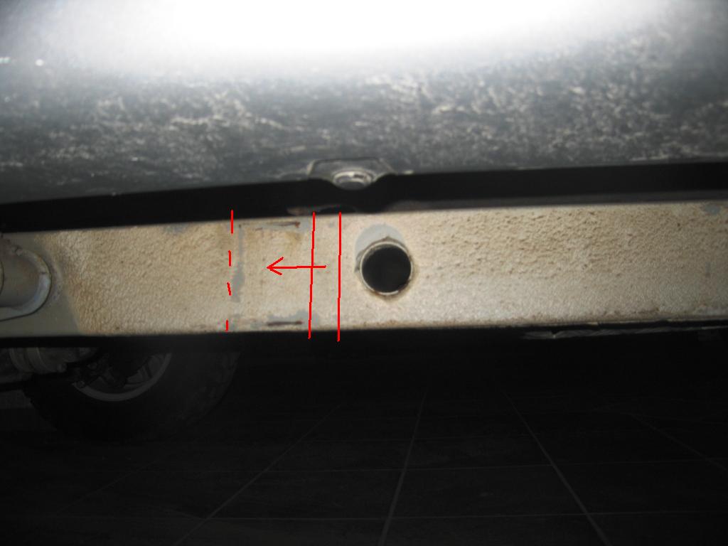

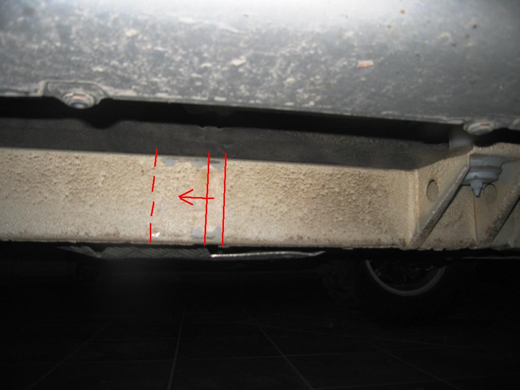

Δημοσίευσηαπό KON.GV » Παρ Ιαν 07, 2011 12:53 am
Τα "μετάλια" που απέκτησα απο τα πρωην σκαλοπατια μου!Στις παρακατω φώτο εχω μαρκαρει που πατουσανε οι βασεις τυπου "σαντουιτς".
Οταν βρηκα σε πετρα πηγαν προς τα πισω 6 εκ περιπου και απο τη μεσα μερια ξηλωσανε τις βασεις απο τα σωληνακια των φρενων. :idea:
ευτηχως τη γλιτωσα μονο με 2 πλαστικες βασεις και λιγη τσιχλα-πισα ξηλωμενη. :?
οταν το σηκωσω θα βγαλω και απο την εσωτερικη πλευρα του σασι!

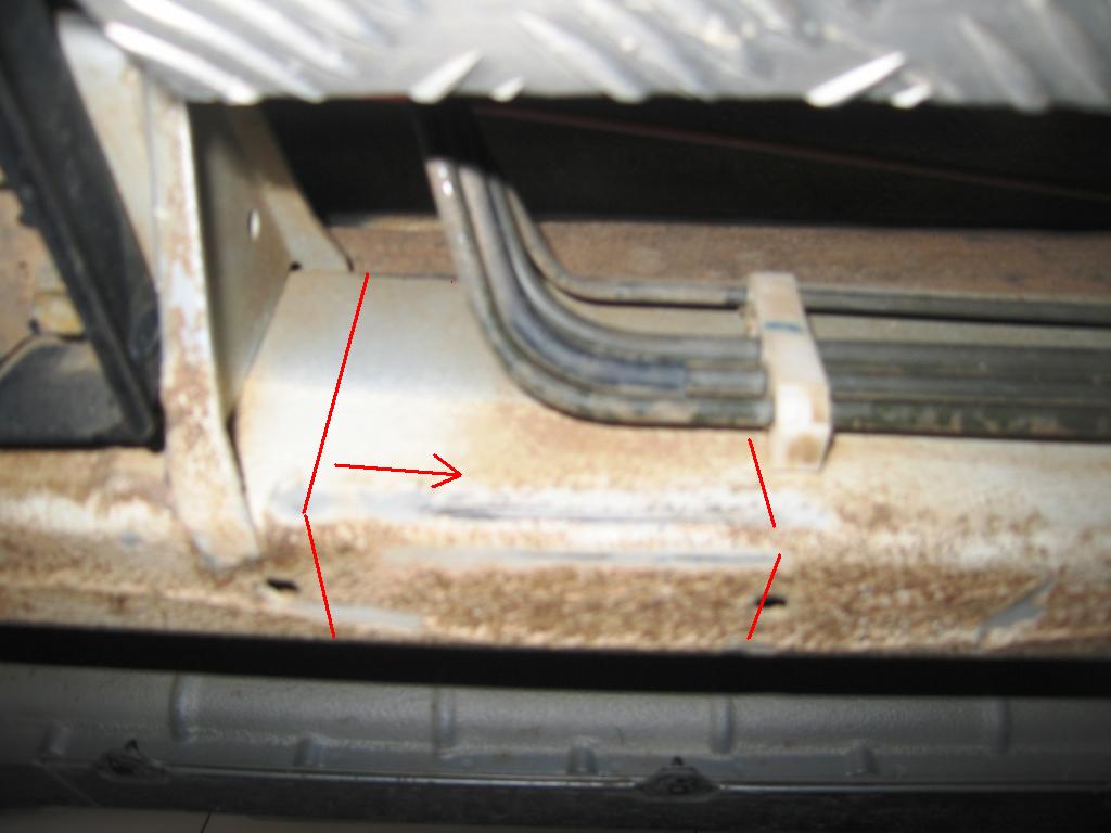

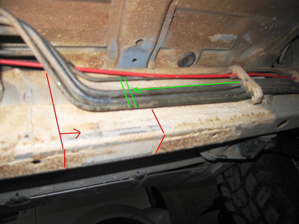

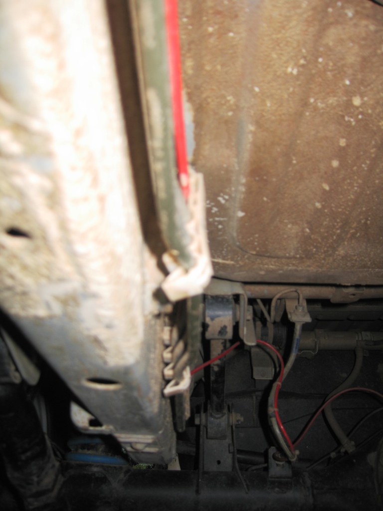

Δημοσίευσηαπό KON.GV » Σάβ Ιαν 08, 2011 4:51 pm
Σήμερα βρήκα λίγο χρόνο και φωτογράφισα και το από μέσα και από τη μεριά του σασί του συνοδηγού που είναι και ζωτικής σημασίας! :idea:
τόσο η εμπρός βάση τύπου "σάντουιτσ" όσο και η πίσω παρέσυραν και ξηλώσανε-μετέφεραν τις πλαστικές βάσεις που συγκρατούν τα σωληνάκια φρένων κλπ και ευτηχώς έγινε μόνο αυτό και δεν στρεβλωσανε-κόψανε κάποιο σωληνάκι υψηλής!(αρκετό δύσκολο αλλά όχι απίθανο!)
από την εμπρός βάση.
από την πίσω.
