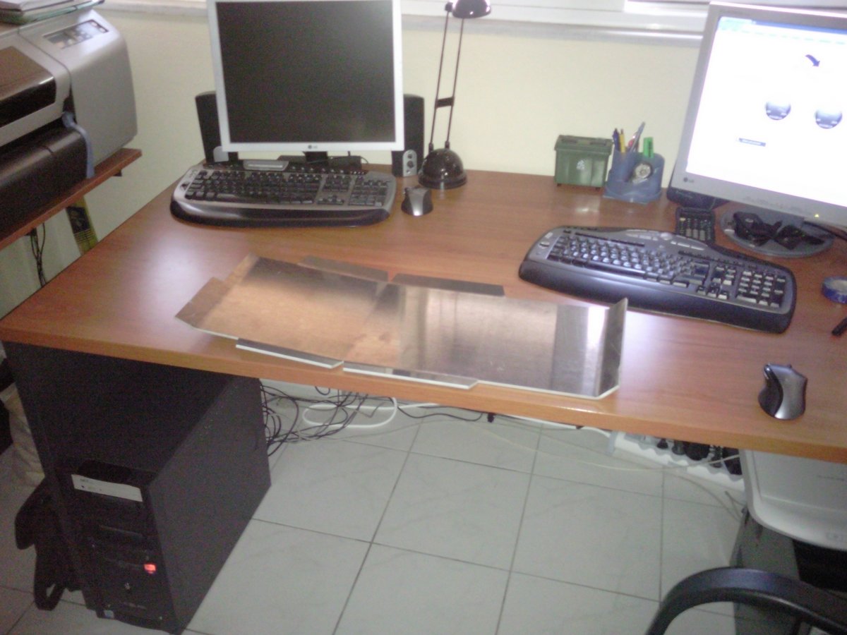

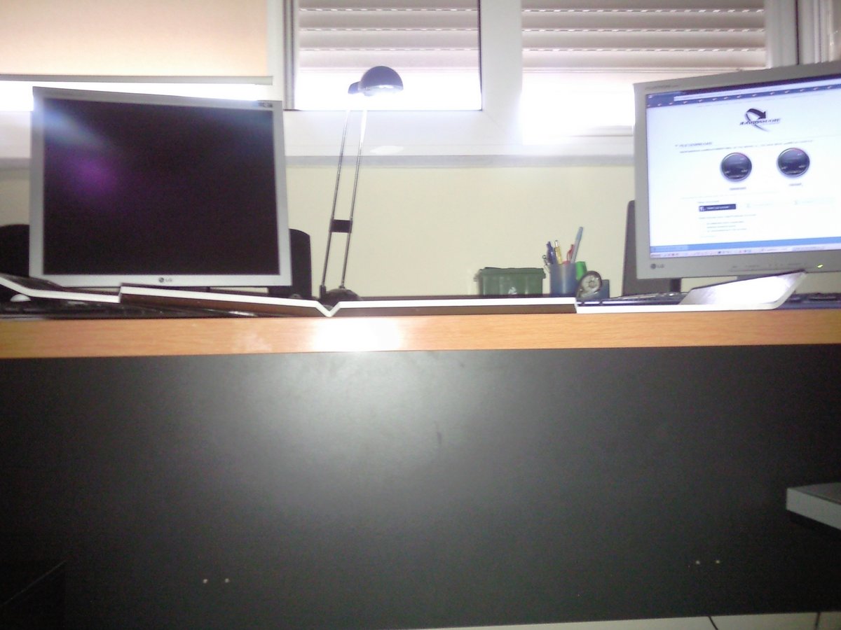

Δημοσίευσηαπό panoshm » Τετ Ιουν 16, 2010 5:11 pm
KON.GV έγραψε:Την ποδιά του t-case για το 2λιτρο ποιος την βελτίωσε και την έδωσε στο Μαλιδάκη??
το ρωτάω γιατί
1) της λήπει ένα στραντζάρισμα αμέσως μετά τη βάση του t-case και
2) το κομμάτι που έχει αφαιρεθεί στο πισω μέρος(μικρό τετράγωνο δεν έχει λόγο να λέιπει.)
το είδε σε ποδιά στον Κυριακο και το διαπιστώσαμε μαζί.. :idea: :idea:
Εγώ και φαίνεται όλη η δουλειά εδώ: viewtopic.php?f=29&t=7982&start=15
1. Εδώ viewtopic.php?f=19&t=28&start=135 φαίνεται το στρατζάρισμα που έχει γίνει μετά το T-Case και αφορά ποδιά που έχει σχεδιαστεί για 3D. Στο 5D είναι πιο μακρυά η ποδιά κατά 8,5cm και το στρατζάρισμα έχει γίνει αλλά με μικρή γωνία. Κοίτα λίγο καλύτερα το σχέδιο και θα δεις ότι υπάρχει η γωνία
2. To κομμάτι είναι απαραίτητο να λείπει (Δες την 4η φωτό στην παρουσίαση που κάνω, όπου έχω βάλει το χαρτί). Μήπως την ποδιά δεν την βάλατε ακριβώς κάτω από το T-Case αλλά λίγο πιο δεξιά? Αν ναι, τότε ναι μεν δεν χρειάζεται να λείπει το κομμάτι, αλλά δεν καλύπτεται σωστά το T-case δε.

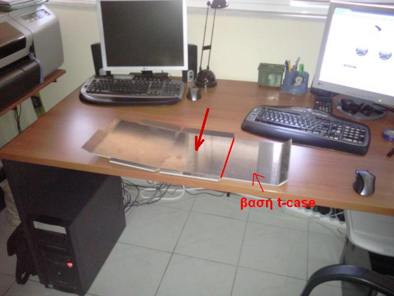

Δημοσίευσηαπό KON.GV » Τετ Ιουν 16, 2010 10:35 pm
Πάνο η ποδιά που είδα το μεσημέρι σήμερα για 2λιτρο δνε ειχε καθόλου στραντζαρισμα αμέσως μετά τη βάση με αποτέλεσμα όταν πατούσε πάνω στη βάση να έχει κενό (μικρό) με το σωλήνα που ενώνει το σασσί.
επίσης το ξαναλέω δεν χρειάζεται να υπάρχει το κόψιμο πίσω....
Re: Ποδιες προστασιας.
Δημοσίευσηαπό KON.GV » Τετ Ιουν 16, 2010 10:45 pm
panoshm έγραψε: Αν ναι, τότε ναι μεν δεν χρειάζεται να λείπει το κομμάτι, αλλά δεν καλύπτεται σωστά το T-case δε.
1)Πάνο η ποδιά έτσι όπως τη σχεδίασα κάθεται ακριβώς στο κέντρο από το t-case από την κάτω μεριά.Γνώμη μου να ξαναδωθεί το σχέδιο χωρίς το κομμένο κομμάτι και όποιος θέλει το αφαιρεί εύκολα με τροχο. :idea:
2)στο σημείο αμέσως μετά τη βάση χρειάζεται μεγαλύτερο στραντζάρισμα από αυτό που έχεις αρχικά σχεδιάσει και εξηγούμαι γιατί....το αλλουμίνιο ειναι ελαστικό και όταν πατήσει με το σφίξιμο των βιδών τότε θα έχει τάση και δεν θα υπάρχει ποτέ περίπτωση να συντονίζεται σε διάφορες συχνότητες του κινητηρα.
και ίδιο και στις δικές μου ποδιές έχω φροντίσει στις μεταλλικές βάσεις να στραβωπατάει για τον ίδιο ακριβώς λόγο. :idea:
Συνεμπλοκ και ελαστικα δεν θέλει παρα μόνο στα σημεία που πατάει η ποδιά στη βάση του t-case. όπως και στην εμπρός στα σημεία επαφής μετάλλου με μέταλλο.(αν και αυτό ειναι υπερβολη).

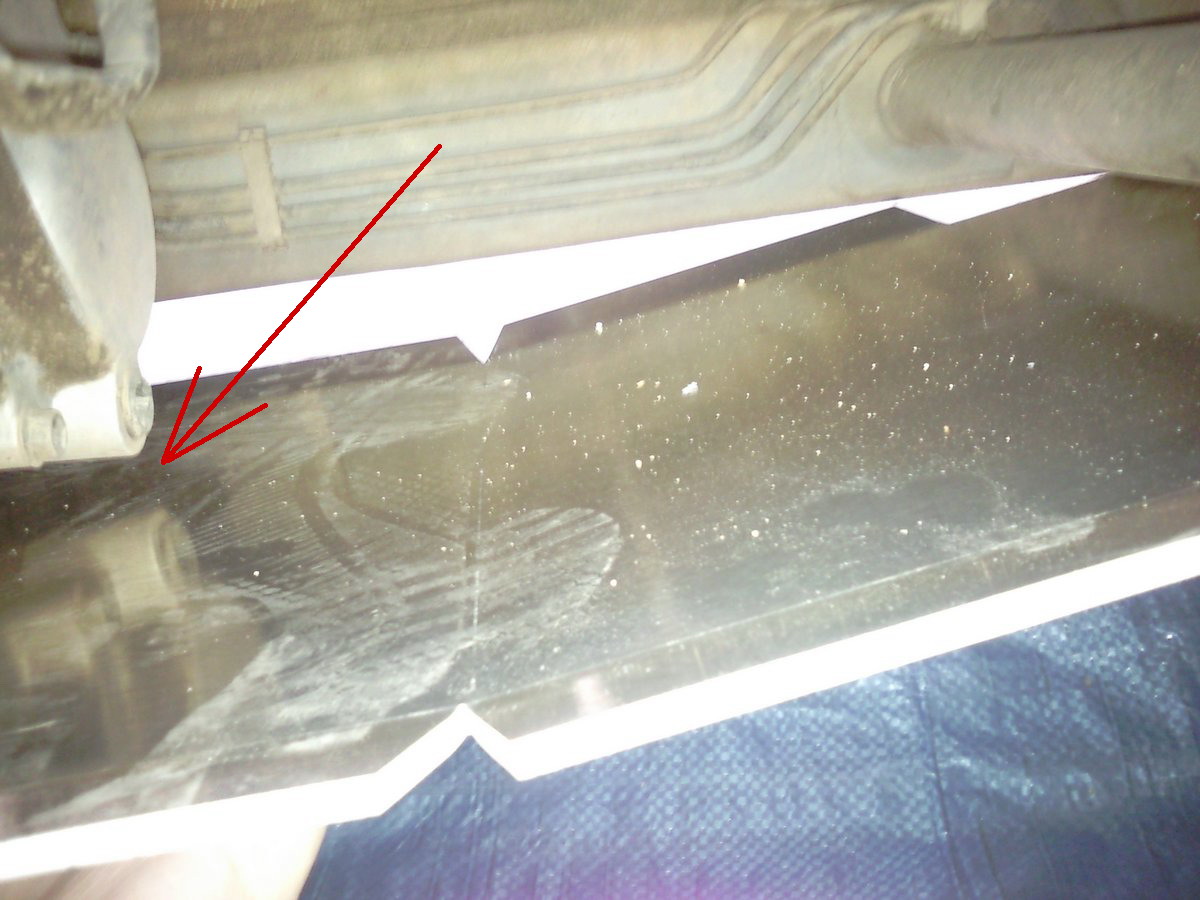

Δημοσίευσηαπό panoshm » Τετ Ιουν 16, 2010 10:46 pm
KON.GV έγραψε:Πάνο η ποδιά που είδα το μεσημέρι σήμερα για 2λιτρο δνε ειχε καθόλου στραντζαρισμα αμέσως μετά τη βάση με αποτέλεσμα όταν πατούσε πάνω στη βάση να έχει κενό (μικρό) με το σωλήνα που ενώνει το σασσί.
:shock: Κοίτα την δική μου ποδιά:
KON.GV έγραψε:επίσης το ξαναλέω δεν χρειάζεται να υπάρχει το κόψιμο πίσω....
Αυτό έχει να κάνει με το πόσο αριστερά ή δεξιά βάλτε την ποδιά. Εγώ την έχω υπολογίσει για πιο αριστερά από ότι το σκέφτεσαι εσύ. Μπορεί να μην χρειάζεται κόψιμο 12cm αλλά 7-8 cm, πάντως για μένα, κόψιμο χρειάζεται. Θα μπορούσαμε πάντως να την φτιάξουμε χωρίς το κόψιμο και ο καθένας να έκοβε ή όχι με ένα τροχό εκ των υστέρων.... Αυτό, ναι έχεις δίκιο

Δημοσίευσηαπό KON.GV » Τετ Ιουν 16, 2010 10:53 pm
Πάλι λάθος είσαι(διαβάζεις αυτά που ποστάρω?) και η ποδιά σου δεν εχει στραντζαρισμα το σημειο που εννοω και θα εχει κενό όπως προανέφερα. :idea:
όταν με το καλό την τοποθετήσεις με τα χεράκια σου θα δεις το κενό πυο αναφέρω και την τραμπάλα.
δες που θέλει εξτρα στραντζάρισμα...
Η αν δεν θέλεις έξτρα στραν΄τζάρισμα εκεί τότε μεγαλύτερο στραντζάρισμα στο ίδιο σημείο που έχεις κάνει.(όπως στο 1,6)
αλλά επείδη η ποδιά του 2λιτρου είναι μεγαλύτερη θα συνιστούσα το δεύτερο στραντζάρισμα.

Δημοσίευσηαπό panoshm » Τετ Ιουν 16, 2010 11:04 pm
Κώστα, αν γίνει στρατζάρισμα εκεί που δείχνεις, τότε το κενό μεταξύ T-case και ποδιάς δεν θα είναι 1cm αλλά -1cm... θα βρίσκει στο T-Case δηλαδή, διότι το T-Case είναι εκεί που σου δείχνω με το κόκκινο βελάκι.
Το κενό αυτό που λες με το σασί, μήπως είναι λόγω μοιρών? Είχα 5 μοίρες στο στρατζάρισμα, μήπως ήταν 4 μοίρες? Εγώ όπως την ακουμπάω, κάθεται ακριβώς, και μπρος και πίσω :think:
