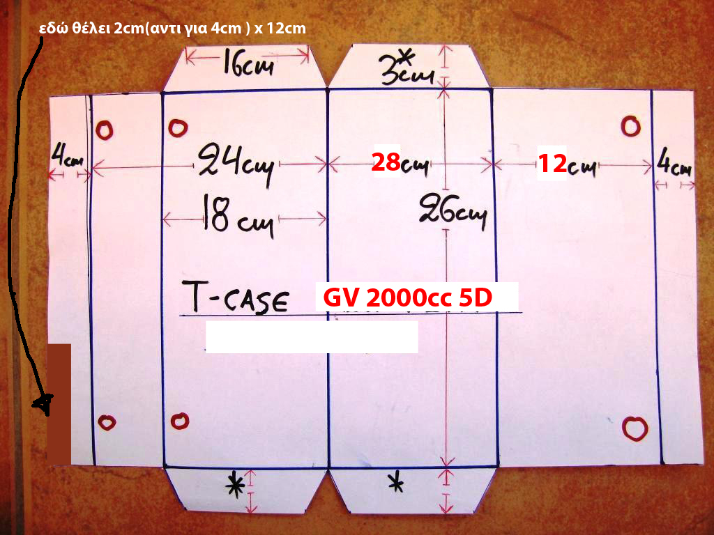

Η πρώτη φάση ήταν να δημιουργήσω τα πατρόν…. Έγινε.
Δεύτερη φάση να σηκώσω το αμάξι να δούμε πως κάθονται οι ποδιές (προσχέδια )…έγινε.
Στην μπροστινή ποδιά δεν έχουμε κάποια διαφορά.
Στην ποδιά για το T-case έχουμε διαφορά ,καταγράφηκε και έβγαλα νέο πατρόν.
Όποιος θέλει να παραγγείλει ποδιές από τον κ. Μαλιδάκη ,ας με ενημερώσει για να δώσω και την δική μου παραγγελία .
Ευχαριστώ και για τα αρχικά σχέδια που ήταν πολύ χρήσιμα ώστε να φτάσουμε στο τελικό αποτέλεσμα και για το GV 5D.
Ευχαριστώ

Μπράβο σου φιλάρα DreamMaster :wink: αν θέλεις το παρτόν σου για το t-case του 2λιτρου υπέβαλλε το εδώ έστι ώστε να υπάρχει για όλους! :idea:

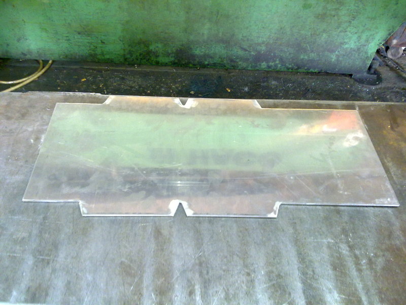

Λοιπόν ,αυτές είναι οι διαφορές που είδα εγώ.
Έχουμε διαφορά στις διαστάσεις και ένα κόψιμο που πρέπει να γίνει.
στα αριστερά κάτω θα δείτε για κόψιμο που αναφέρω...αυτό είναι λόγο μιας "δέστρας" (να την πώ(???) που υπάρχει λίγο μετά συτρατζάρισμα. Εκει λοιπόν δεν μπορεί να ακουμπίσει καλά η ποδιά και θέλει κόψιμο .
Θα παρακαλούσα να κάνετε λίγο υπομονή μέχρι να γίνει η τοποθέτηση ,οπότε θα έχω μια πιό ολοκληρωμένη άποψη.

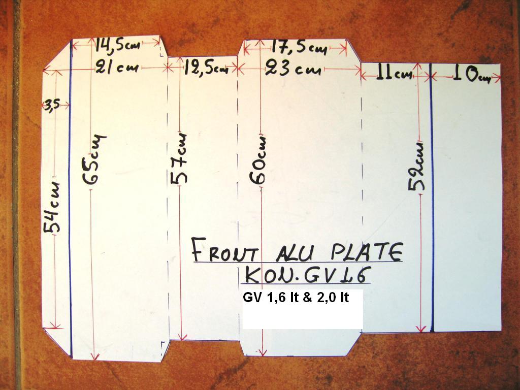

Δούλεψα λίγο το πατρόν του φιλάρα DreamMaster και εγινε αυτό....
επλίζω να βοηθήσει τους 2λιτρους. :wink:
να και το εμπρός ξανά που είναι το ίδιο για 1,6 & 2,0. :wink:

φιλάρα dream master την απόσταση κάτω από τη βάση του βοηθητικου γιατι την κοντηνες???12 εκατοστα φαρδος είναι η βάση του 2λιτρου?

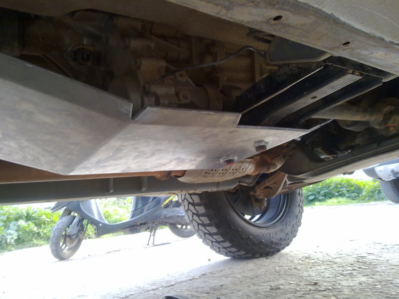

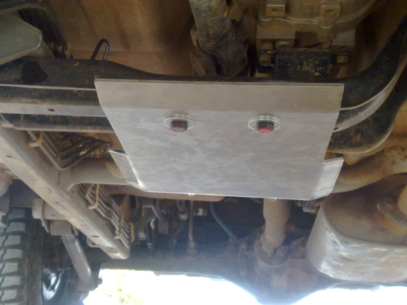

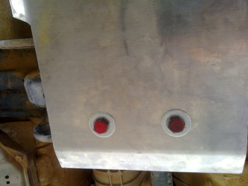

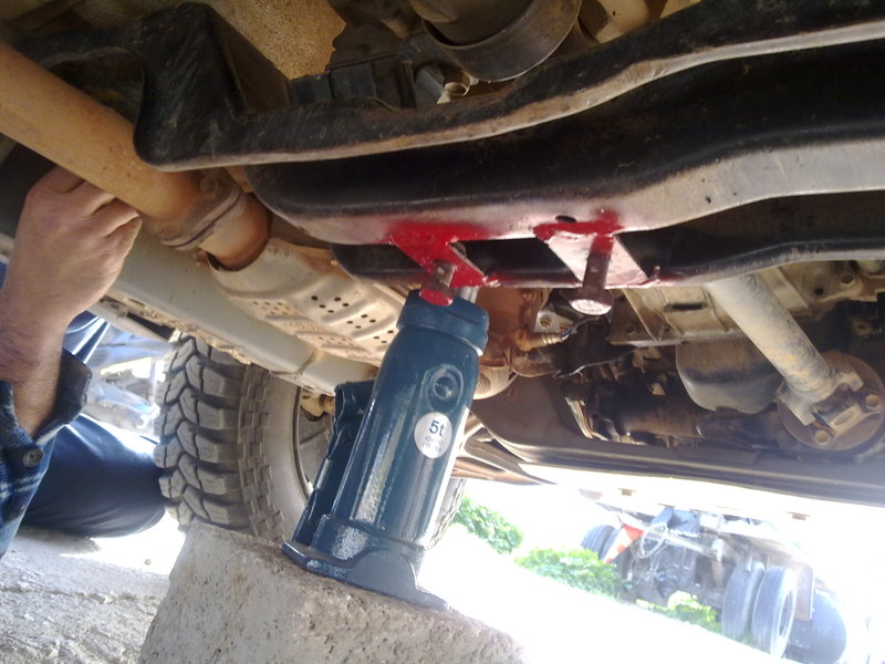

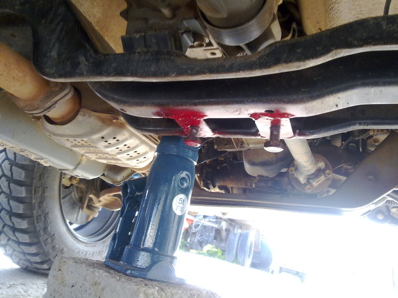

Καλησπέρα στους φίλους του club. Θέλω και εγώ με τη σειρά μου να παρουσιάσω την δική μου ποδιά, που κατασκευάστηκε χάρη στα σχέδια και τα πατρόν που μας έδωσε ο φίλος μας KON.GV. :clap: :clap: :clap:
Η κατασκεύη της ποδιάς.
Έτοιμη για τσάκισμα.... :clap: :clap:

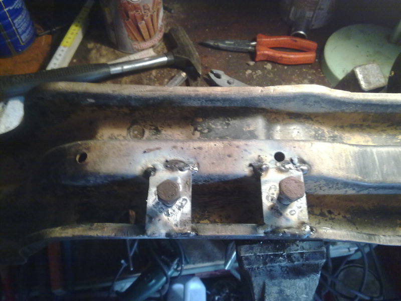

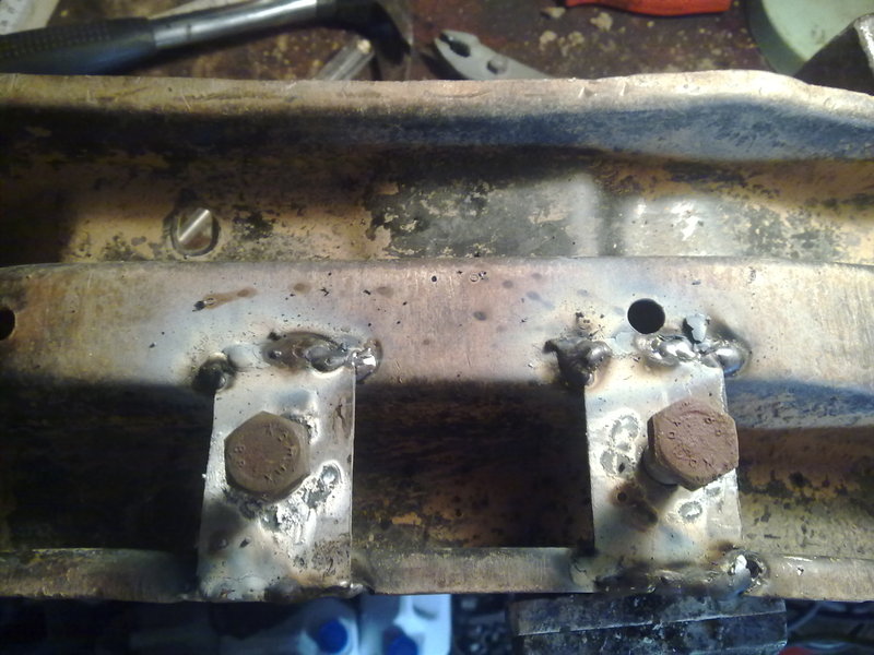

Εδώ φτιάχνω μια δική μου πατέντα για να ενισχύσω το βίδωμα της ποδιάς στη γέφυρα και να αποφύγω τις βίδες της βάσης του κιβωτίου.
:dance: :dance: :dance: :dance:
Η τοποθέτηση της γέφυρας :violence-hammer: :violence-hammer: :violence-hammer: :violence-hammer:

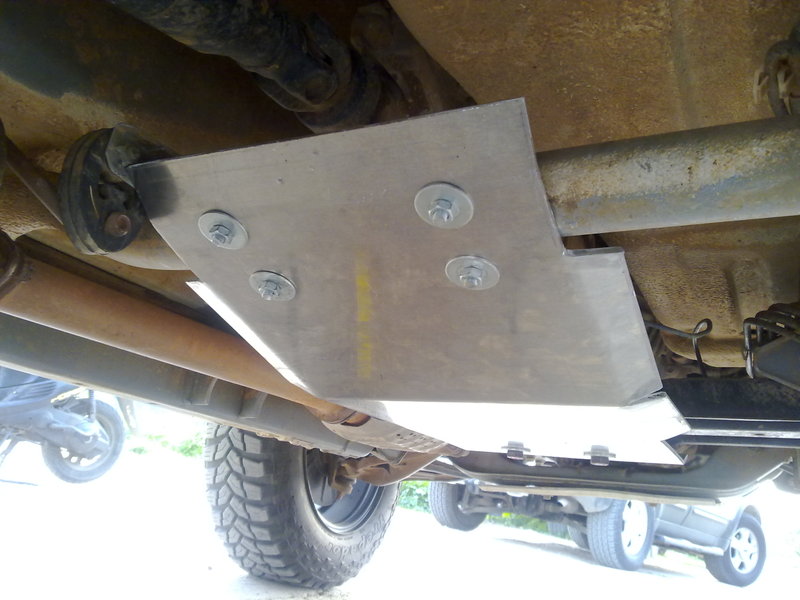

Και να το αποτέλεσμα :clap: :clap: :clap: :clap:
Και εδώ φαίνονται οι βίδες, 19άρες ενισχυμένες..
Είμαστε πάλι έτοιμοι για εξορμήσεις στα βουνά.. :happy-wavemulticolor: :happy-wavemulticolor:

Καλοριζικες και καλο λασπωτες φιλε μου.

Καλορίζικες και μερακλήδικες, λίγο οι βαρβάτες βίδες εξέχουν αλλά τέτοια ποδιά δεν θα κουνηθεί ποτέ :!:

Δημοσίευσηαπό KON.GV » Παρ Απρ 09, 2010 5:47 pm
φιλάρα bafis καλή η ποδιά αλλά-προσωπική μου γνώμη- δεν είναι και ότι καλύτερο να κάνει κανείς ηλεκτροκόληση σε βάσεις-γέφυρες όπως αυτή του t-case.
η μεταλλική βάση έχει καποιες προδιαγραφές και με την ηλεκτροσυγκόληση πετυχαίνει χωρίς να το θέλεις ανόπτηση η και βαφή του μετάλλου με αποτέλεσμα να χάνει τις ιδιότητες του και να αδυνατίζει.
καλύτερα 2 τρύπες στη βάση παρά ηλεκτροσυγκόληση. :idea: επίσης αν μπορείς να αλλάξεις τις βίδες που έχεις είτε με αλενόβιδες(χωνευτές)είτε με καρόβιδες. :idea:
κατα τα άλλα να ευχηθώ καλοφόρετες. :wink:
